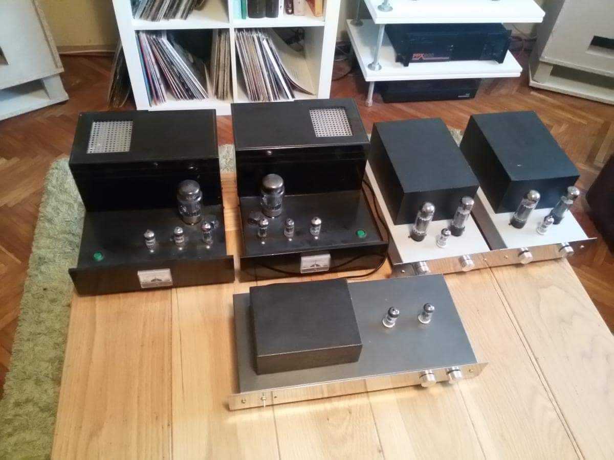

chakija Napisano Septembar 20, 2015 Share #1675 Napisano Septembar 20, 2015 Jbt Nešiću, ti audiofilskoj komuni dođeš ko božić bata zaposlen u crvenom krstu-mislim na sve uređaje koje si do sada uradio i poklonio(ovde mislim na cenu koštanja) Reći ću samo P.I.Z.D.A.R.I.J.A. U prilogu slika zanimacije od pre nekih mesec dana...prvi put da probam da slušam malo stakla. Link to comment Podeli na ovim sajtovima More sharing options...

Pchelac Napisano Septembar 21, 2015 Share #1677 Napisano Septembar 21, 2015 Jbt Nešiću, ti audiofilskoj komuni dođeš ko božić bata zaposlen u crvenom krstu-mislim na sve uređaje koje si do sada uradio i poklonio(ovde mislim na cenu koštanja) Reći ću samo P.I.Z.D.A.R.I.J.A. U prilogu slika zanimacije od pre nekih mesec dana...prvi put da probam da slušam malo stakla. Chucksone, daj neke utiske.. Link to comment Podeli na ovim sajtovima More sharing options...
prophet Napisano Septembar 21, 2015 Share #1678 Napisano Septembar 21, 2015 U prilogu slika zanimacije od pre nekih mesec dana...prvi put da probam da slušam malo stakla. Stavi kt88 na mesto el34, mislim da je tako i setovano. Link to comment Podeli na ovim sajtovima More sharing options...

chakija Napisano Septembar 21, 2015 Share #1680 Napisano Septembar 21, 2015 Chucksone, daj neke utiske.. U pitanju su attila monoblokovi i preamp+kenjalo monoblokovi sa babuškama. Ja sam inače totalni duduk po pitanju cevi, ali i kao takav sam primetio da nijedna lampa nije ista tj. od istog proizvođača. Ko da je neko krpio pojačala od onog što ima trenutno u fioki. Doduše, ovo nisu moji uređaji tako da nemam neku njihovu istoriju. Jedno je sigurno - dobro bi im došlo neko osveženje-revizija. U ovakvom stanju, attila monoblokovi i preamp sviraju jako lepo. Fokusirano, odmereno...onako baš elegancija od zvuka . Kenjalo monoblokovi su inyourface stilu-sa mojim beymama sve zvuči isuviše predimenzionisano, tj. zvuk na sterodima. Posle par dana povežem ponovo citronic-a i zaključim da je mos-fet bass koji ima vrrrlo zajebat dobiti sa lampama, bar kad su beyma-e u pitanju. Prirodnost u srednjim i visokima su na strani stakla... Elem, nemam neku želju da se vraćam ponovo igrariji sa lampama, bar dok ne naiđe neki svežije odrađeni uradak. Link to comment Podeli na ovim sajtovima More sharing options...
Beli_Ninja Napisano Septembar 21, 2015 Share #1681 Napisano Septembar 21, 2015 Tu nesto ne stima. Ja sam moje Sony ss2070 terao sa se 6f6 sa izlaznim trafoima iz radija sa nfb i bas je bas zadovoljavajuce prirodan i ne predimenzionisan.Ta tvoja pojacala su spejsatlovi za ovaj moj se i kao takvi treba dobro da ossviraju bass. Link to comment Podeli na ovim sajtovima More sharing options...
