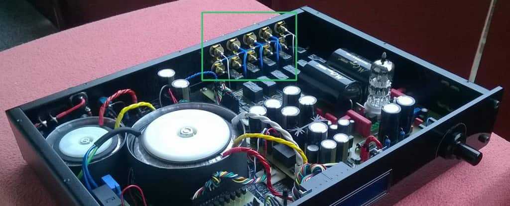

Reci nam još nešto. To je preamp?
Lijepa kutija i apoteka unutra. Volio bih da sam toliko pedantan!

zašto led... zato što se dipley može podesiti da ode u off nakon nekog vremena, pa da nešto signalizira stanje uređaja... jer je lampa u čardak položaju :)
Ima daljnski, ima i ućenje tipki daljnskoga, priko daljinca biranje ulaza, volumen i mute. Priko encodera pored volumena i biranja ulaza može se editirat ime ulaza, dodavat vrime timera za mute i odgodu visokoga napoma, display da stalno gori ili se gase nakon par sec itd.
Evo stariji brat, uz neke male razlike, ja san iša na malo vintage izgled kutije.
Znači li to da treba nešto programirati u vezi daljinskog? Pinco i  Nesic? Pot je relejski ili...?
U okviru menija se odabere novi RC code, prođe se kroz proceduru prepoznavanja i dodeljivanja funkcija tasterima daljinskog. To sve zapamti atmega i nakon toga imaš potpunu kontrolu preko daljinca. Volume attenuator je 6-bitni / 6 releja / 64 pozicije / 0-63dB. Ulazna impedansa je 22k, konstantna.
Uz ono što je napomenuo Pinco, postoje dve opcije rada - Tube i Solid State. U Tube režimu imamo grejanje lampe, regulacija visokog napona. U Solid State režimu imamo samo regulaciju napona. Svo vreme čekanja je izlaz mutiran.

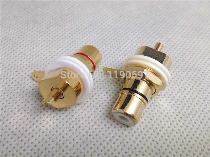

Ovde ako ne gresim vidim dobar primer koriscenja releja kao ulaznog selektora.
Koliko vidim prekidaju i vruce krajeve i mase inputa?
Tako da nema ground loopova preko sasija povezanih na preamp koje su uzemljene i uglavnom povezane sa audio groundom
