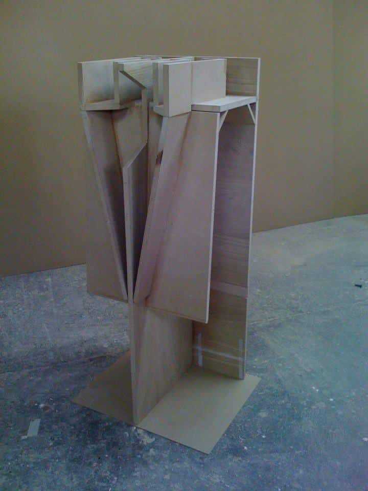

Zadnja slika Duelund horna sa mojim RFT 12'' xtended range drajverima (stavljeni za probu samo, malo da rade da ne zaribaju od stajanja)
Super je Duelund, to bih voleo da čujem . Kakvi su tvoji utisci i da li si probao još neki drajver? :oke: Ko je to pravio?
Zoki,
Duelund horne nisu moje...Stoje kod mog stolara vec duze vreme. Pravio ih je za nekoga. Meni je samo bilo zao da tako stoje pa sam odneo moje RFT da cujem kako to radi...Komsija mi je pa mi nije bilo tesko. Mnogo teze bi bilo nositi horne kod mene jer su preteske i glomazne.
Pokazivao mi je projekat, unutra su dve paralelene horne ako sam dobro primetio? Super komplexno. Odradjene su krajnje perfektno :-) Furnirati to nije sala.
Zoki,
horna na slici iz tvog posta deluje malo ''sirovo''? Cini mi se da u originalu i u ovom primerku nema ostrih prelaza, sve stranice horne su zaobljene, ako me razumes sta sam hteo reci :-) Ne znam da li je to uopste bitno ali je sigurno teze za napraviti...
Utisak? Pa RFT je fenomenalan xtended range driver, nema sumnje. I isto tako nema sumnje da sa odgovarajucim driverima Duelund moze biti kraj potrage za zvucnicima. Basa sa RFT ima ali ne toliko da bih ja sa time mogao da zivim. Kada smo ubacili neki stari Heco(???) bas driver i poslusali samo bas, to je bilo fenomenalno :-)
Inace, ti znas 100%...sta je Sten planirao sa kabinetima? Ili, sta bi odgovaralo, koji driver bi se uklopio? Kako sam (a slabo sam) citao, driver mora biti namenski pravljen za hornu? Tj, ne moze bas svaki drajver da ide u hornu.
Npr, skoro sam se zaleteo pa poceo praviti Westminster...sa drajverima koji su (opet, navodno) za BR
Da, to je u originalu bilo za 8" pa sve do 12". Možda probati one Zen-ove Philipse, idu dosta visoko? Ne mora tu da bude fullrange, može se kombinovati sa visokotoncem, neki dobar 2-way. Ono sa Zokijeve slike mislim da nije završeno već slikano radi prikaza.
Zoki,

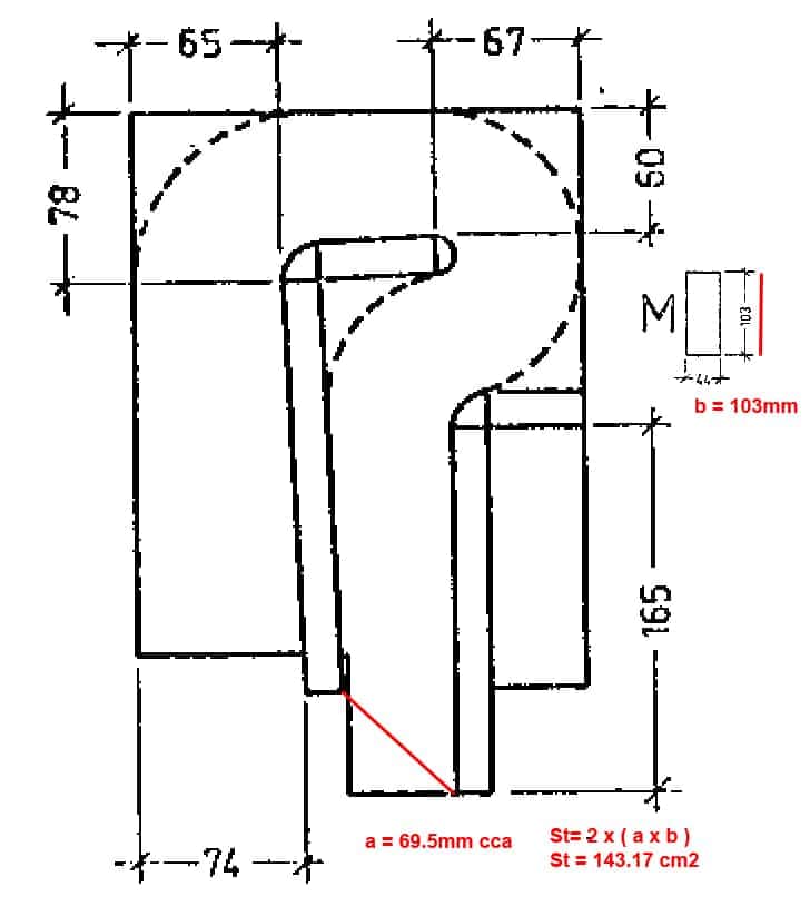

To je konstrukcija koja se nalazi unutra, postavio sam fotku da bi se videlo da nije bas jednostavno to izvesti.
Lepo se vide i kruzne povrsine kod savijanja na putanji horne. Kao i mala Voigt komora koja dolazi odmah posle drivera.
Putanja je lepo izvedena. kao i to da je povrsina horne simetricna i prakticno podeljena na 2 dela. I to su osnovne razlike u odnosu na more drugih horn konstrukcija a koje su znacajne i sigurno da donose poboljsanje? :)
Po Beraneku svako savijanje putanje iznad oko 20deg donosi velika izoblicenja. Kod savijanja horne, najcesce vidimo savijanja i do 180deg... U ovom slucaju S.D. je te kriticne tacke barem savio i ubacio kruzne delove. A to mnogo znaci.
Prema nacrtima i dokumentima to je Tractrix horna. E sada koje je drivere za taj kabinet koristio Duelund tesko je reci.
Da bi se optimalno izabrao driver za taj kabinet ne bi bilo lose uraditi 3-4 stvari.
1. potrebno je izracunati povrsinu grla horne. St. to je povrsina koja se sastoji iz 2 dela i nalazi se odmah iza komore driveara.
2. zapreminu komore iza drivera, koja se nalazi ispred povrsina St.
3. duzinu putanje horne, od St do izlaza Sm
4. i povrsinu usta horne Sm
A mozda ti podaci i postoje negde u planovima?
Sa tim podacima moze se izvrsiti i simulacija sistema sa X driverom na primer MJK mathcad programima ili sa AJHorn programom?
Mislim da je duelund sam pravio i modifikovao drivere.
Ali se sigurno prostim menjanjem prirucnih drivera moze dosta toga primetiti.
Po mom mislenju ovo je mozda najbolji primer back loaded horne u toj klasi i velicini? Jeste za nijansu komplikovaniji za izradu
ali ce se to isplatiti.
E vo i jednog linka gde se govori o danima kada je S.D. radio
http://www.gryphon-audio.dk/pages/a-tribute-to-steen-duelund
St je u ovom slucaju St = 2 x 69.5 x 103 x  [mm2]
St = 14322  [mm2] cca.
(to bi trebalo da bude prema nacrtu element M a one je dimenzija 69,5 do 70mm duzina prema srazmeri na planu x 103 [mm2]
i to je osnovni parametar za planiranje povrsine drivera...
Ako uzmemo da je recimo Sd = 0.68 x St,
Onda je povrsina membrane zvucnika za ovu hornu oko 210.6 cm2
(( square ( 210.6cm2 / Pi ) ) x 2 ) / 2.54 = 6.45 [ in ]
Znci taj St horne je okvirno za 6.5 in driver

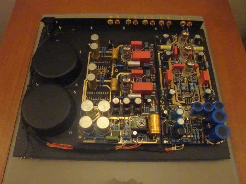

Završni radovi. Imam dobru ideju za kutiju, ali će zahtjevati neke nespecifične radove pa će potrajati. :) Za sada slike međufaza.
Za ne koji ne znaju to le linijski preamp sa e88cc (dorađeni kit sa ebaya) i kopija EAR phona sa ECC83 (pločica sa ebaya).
vidju, pokrali matorog prdonju. daj neki link da vidimo kako i koliko to kosta da se dobaci. plocica je kupljena populisana ili prazna?
pretpostavljam da znas da na netu ima dobro dokumentovanih revizija tog EAR phonoa. koliko znam ovde je po jednom originalu prckao i ZZZ...
sta bi na kraju sa xonoima?
Ovu pločicu za EAR kupio sam bez kondezatora i cijevi. Promijenio sam i par otpornika iz kita radi prilagodbe napona grijanja i dva su bila loša (aka Alen Bradley).
Prodavač je na Ebay-u pod imenom "doukmall" i ima skladište i u Njemačkoj tako da ovdje ne moram strahovati od carine i gubljenja vremena na njihove procedure. Često budu i aukcije, u zadnje vrijeme sve manje, jer kinez očito više "ne probija tržište". Pločice su fancy, ali više od toga su i dobre kvalitete.
Postoje i opcije popunjenih, a ima i drugih pločica u raznim varijantama, zadnje što mi je izazvalo pažnju je kopija Kondovog preampa M77.
Xono je na drugom gramofonu sa MC zvučnicom, u potpunoj funkciji, odličan. Ta mi je zvučnica nažalost pri kraju života pa sam u potrazi na nečim što bi je zamijenilo tako da je manje koristim u zadnje vrijeme.
http://www.ebay.de/itm/KONDO-AUDIONOTE-KSL-M77-Line-and-Phono-Vorverstarker-Tube-Pre-amplifier-DIY-KIT-/262123853103?hash=item3d07cc952f:g:GYUAAOSwhcJWNxHo

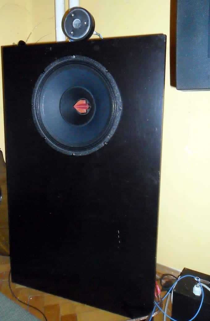

      Privremeno OB (zvucnjak na dasci :) ) , dok ne napravim kutiju ne bi li izvuko maksimum basova, jer ne bih da dodajem jos drajvera. Verovatno neka TL varjanta.
Modifikovan Eminence Beta 12LTA i kompresioni tweeter. Jos uvek eksperimentisem sa notch filterom i skretnicom, ali zvuci veoma dobro. Veeelika zvucna slika, nema veze sa klasicnim nisko osetljivim zvucnicima. Mislim da posle ovoga nema nazad :)
Ne bih da ureknem, ali postoji šansa da se zvučna slika i sve ostalo promjeni kad dođe u kutiju.
Ne bi trebalo,ovaj drajver jednostavno nije za OB, osim ako se ne koristi za 100-150Hz pa na vise. Ima na netu uspelih projekata u kutiji.

Inace gotovo identicni Eminence modifikovani drajveri (samo manji od 10 incha) se koriste u svim Zu Audio zvucnicima. Pomenute sam imao prilike da cujem (neki od prvih modela) pre godinu dana ali se meni nisu svideli, malo su se drali. Bas zbog toga treba dosta eksperimentisanja oko notch filtera, ja sam za sada stigao do nekle ali mislim da ima jos prostora za modifikovanje, treba puno vremena za eksperimentisanje.

Bolje ti to ostavi na dasci, pa dodaj jos jedan 18" hi-qts bas ili jos bolje po dve Alfe 15" tice sa obe strane. Moze H-frame, W-frame, Ripol, Slot OB...
Ali to bi isto znacilo da ides na aktivnu bi-amplifikaciju...Cevi gore, SS dole :)
A ako ces ga ipak zatvarati u kutiju, negde sam video da je neko pravio Onken sa tim...
Jes vala inficiran. Kao sto rekoh ne bih da dodajem vise drajvera, bice kutija kada dodje vreme. Za sada,posto nemam druge, sviraju ovako, naravno sa ekvilajzerom na kompu za bas podrucje . Inace, link u prethodnom postu se tice "onken"-a sa ovim drajverom. Koliko vidim i to je neka varijacija TL-a.
Taj eminence bi trebalo da ima bas na OB ali tako na dasci postavljen pri vrhu i nagurano uz zid ne može, pre sastavljanja kutije predlažem ovako nešto ako se ima mesta, ja sam bio zadovoljan, falio je mikron basa sa Denon 770 a sa malim singlićem je radlilo baš kako treba.
