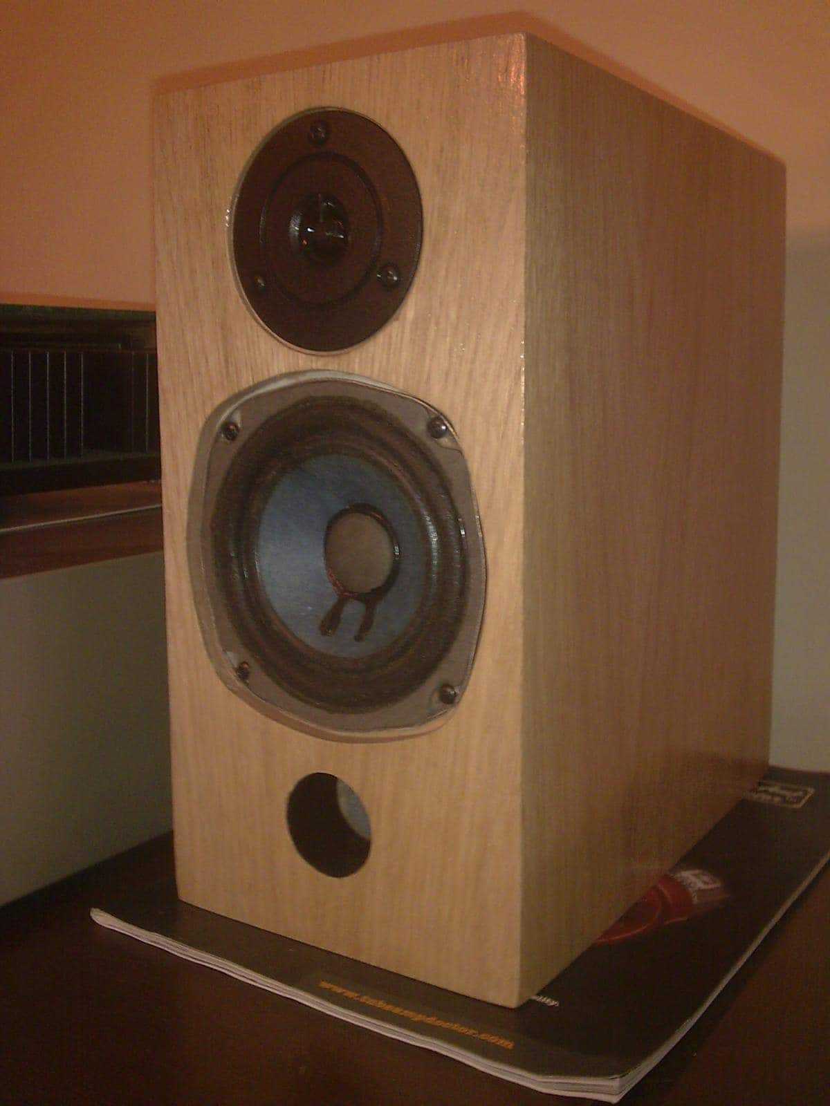

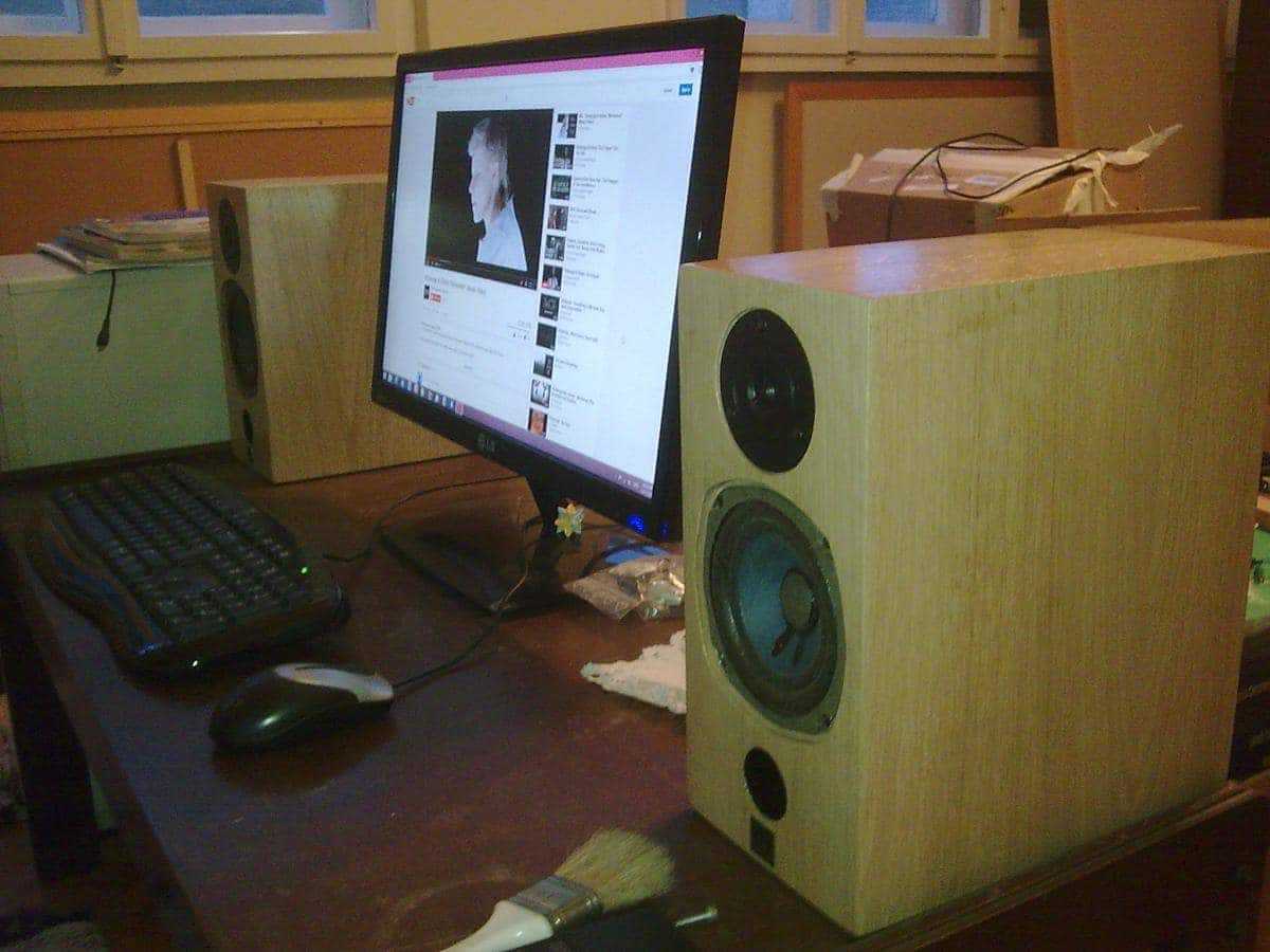

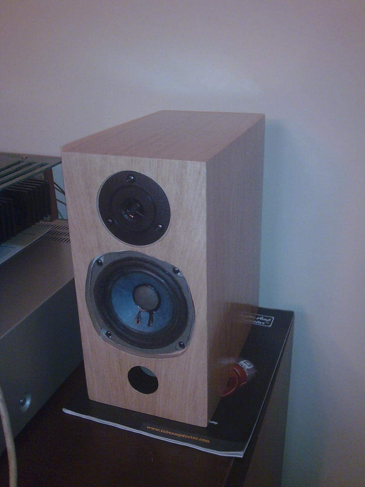

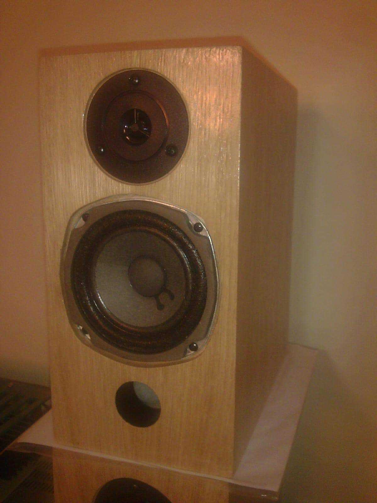

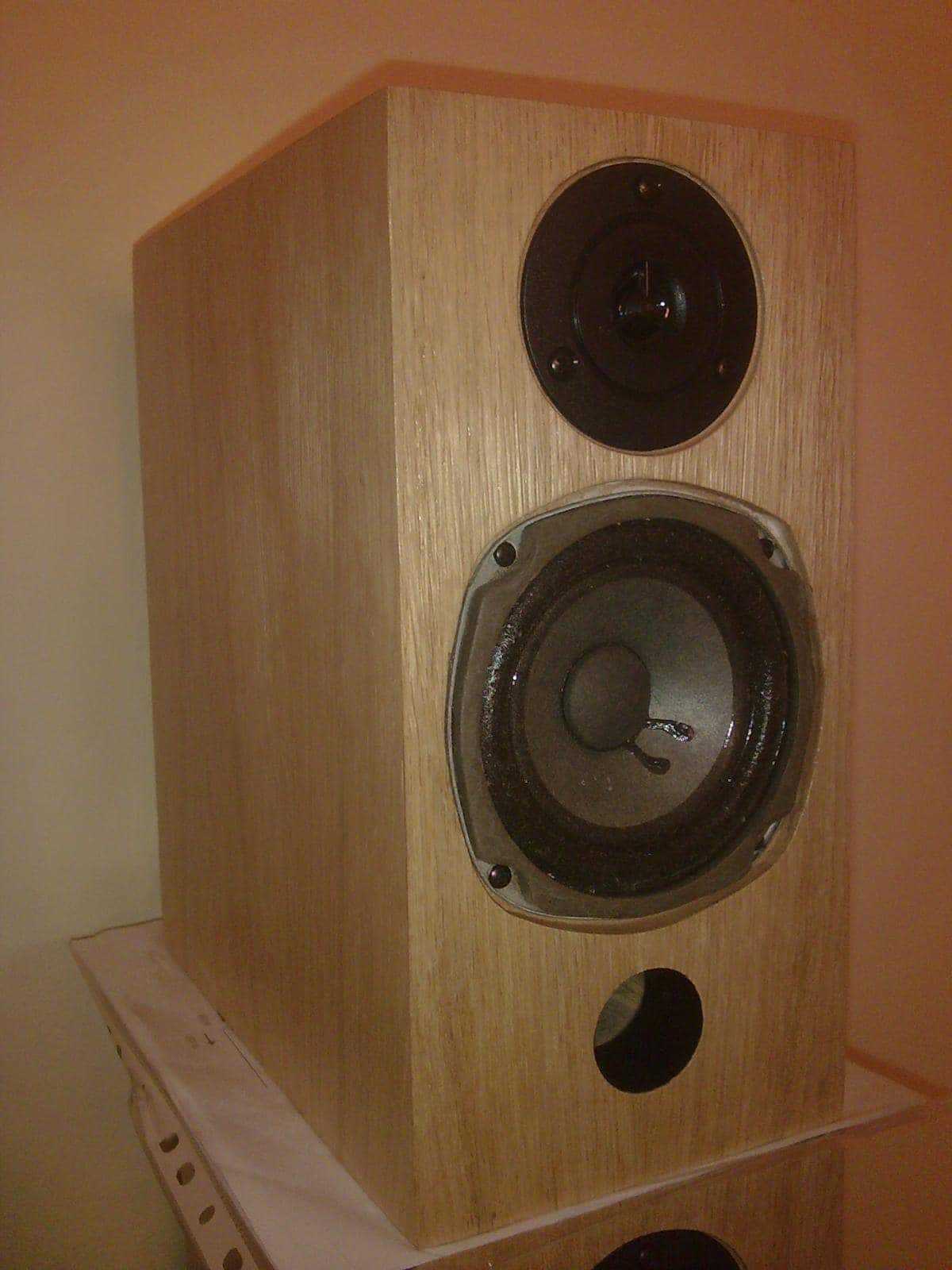

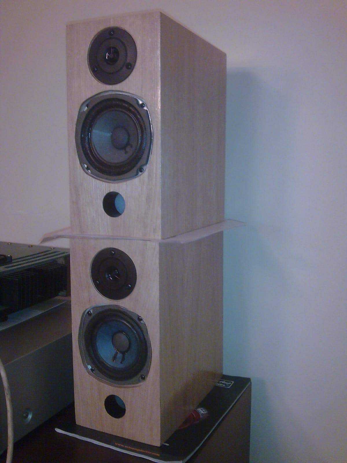

Eci Napisano Decembar 21, 2014 Share #1382 Napisano Decembar 21, 2014 Vreme praznika - vreme poklona Napravio sam dva para kutijica koje sam nazvao TinySoul koje idu na poklon. Driveri su Bose ( iz 901 ) i Audax TW010F1 , zapremina 7L. Finiš je hrastov furnir, akrilni lak na vodenoj bazi. Radiće kao desktop zvučnici uz pomoć aktivnih subwoofera. Evo kako izgledaju 2a3, zerowaf and Woland je reagovao/la na ovo 3 Link to comment Podeli na ovim sajtovima More sharing options...

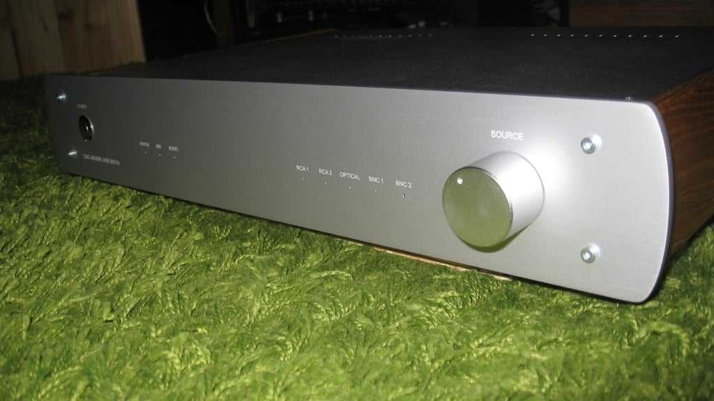

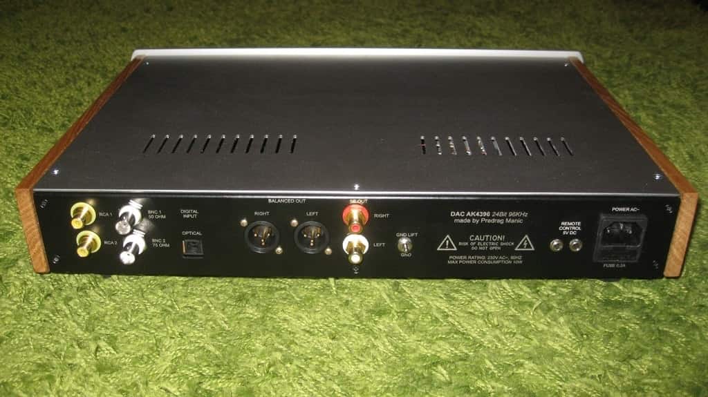

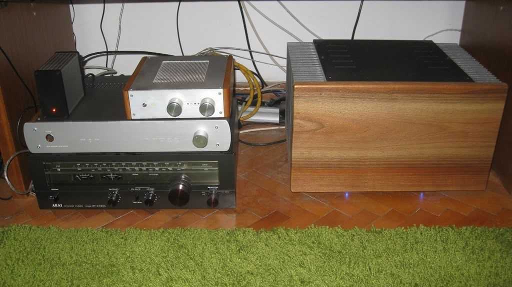

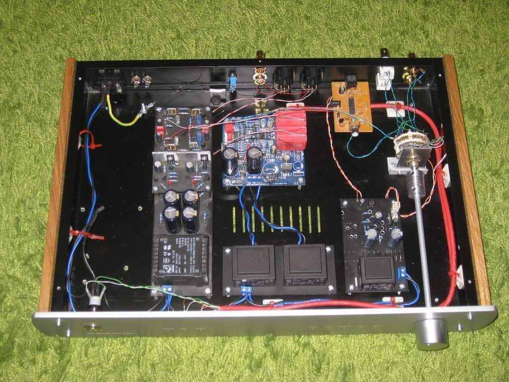

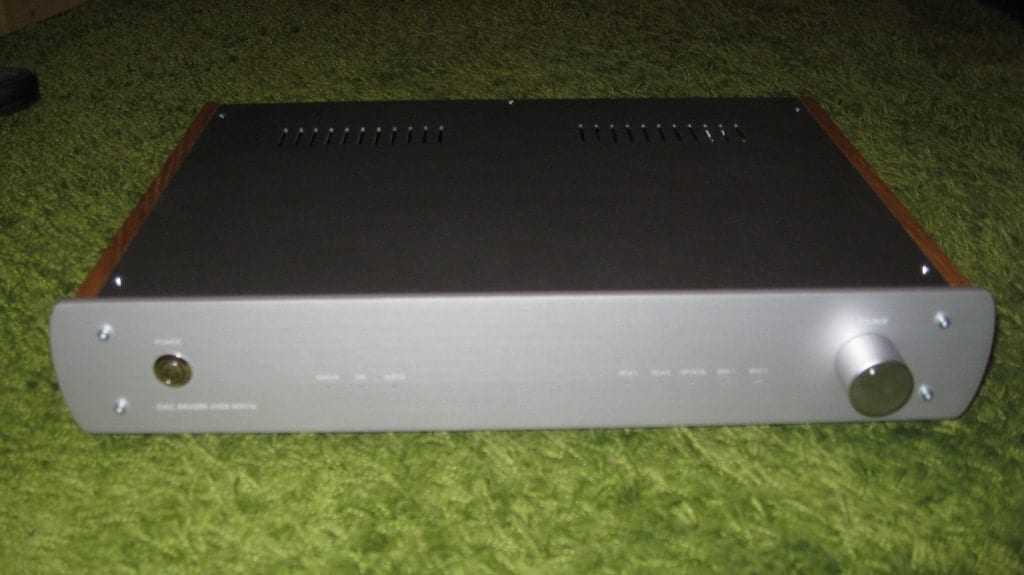

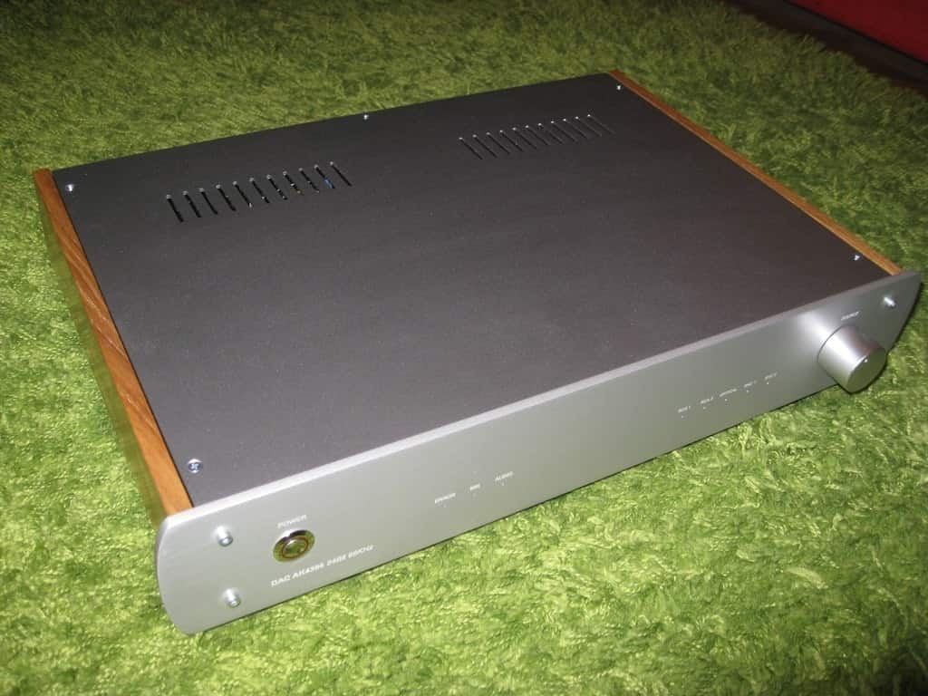

ManicP Napisano Decembar 23, 2014 Share #1383 Napisano Decembar 23, 2014 DAC AK4396 konačno dobio kućicu... Ostali još fini radovi: relej za remote control i da se dotegnu vezice. Eci and Aleks je reagovao/la na ovo 2 Link to comment Podeli na ovim sajtovima More sharing options...
Nesic Napisano Decembar 23, 2014 Share #1384 Napisano Decembar 23, 2014 Bjuti Link to comment Podeli na ovim sajtovima More sharing options...
ManicP Napisano Decembar 23, 2014 Share #1385 Napisano Decembar 23, 2014 Kutijon onaj ko tvoj, što sam te pitao Link to comment Podeli na ovim sajtovima More sharing options...
zbotic Napisano Decembar 23, 2014 Share #1386 Napisano Decembar 23, 2014 Eh, kad bi biranje ulaza išto tako lako. Ja bih imao DAC sa pedeset inputa........ Link to comment Podeli na ovim sajtovima More sharing options...
