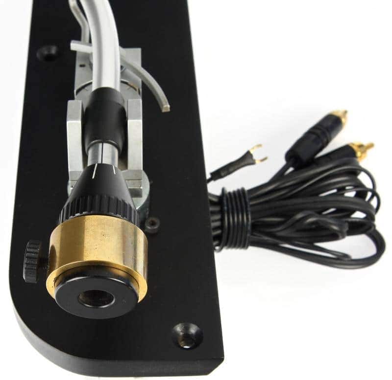

neskor Napisano Septembar 20, 2014 Share #1299 Napisano Septembar 20, 2014 Jel ovo original Genšer ili klon? Ovo je Fuchs od 12" http://wizard-highend.blogspot.com/2010/07/robert-fuchs-analog-tonearm.html Link to comment Podeli na ovim sajtovima More sharing options...

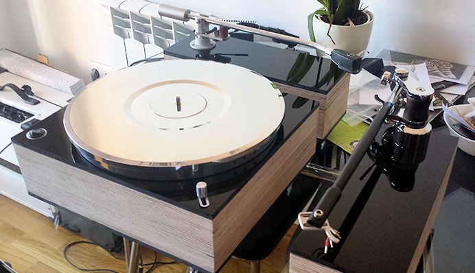

neskor Napisano Septembar 28, 2014 Share #1302 Napisano Septembar 28, 2014 mali update U odnosu na Garrad 301 dosta finije i rezolutnije svira ali nema tu energiju i drive koju Garrad ima. Nesto kao vecera izmedju sushija i leskovackog voza )) Leonardo, Aleks, Zflazar and 1 član je reagovao/la na ovo 4 Link to comment Podeli na ovim sajtovima More sharing options...

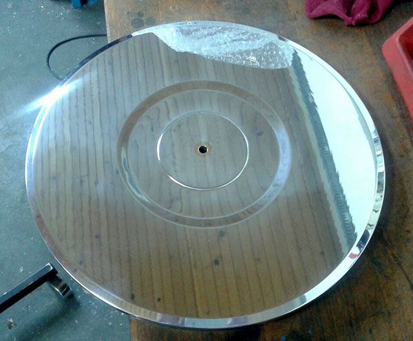

prophet Napisano Septembar 28, 2014 Share #1303 Napisano Septembar 28, 2014 To je originalni tanjir? Link to comment Podeli na ovim sajtovima More sharing options...
Leonardo Napisano Septembar 28, 2014 Share #1304 Napisano Septembar 28, 2014 Vrlo elegantno i tehnički čisto, svaka čast Neskor Ovakav rad se retko vidi. Link to comment Podeli na ovim sajtovima More sharing options...
neskor Napisano Septembar 28, 2014 Share #1305 Napisano Septembar 28, 2014 To je originalni tanjir? tanjir je Lenco original samo ispoliran Link to comment Podeli na ovim sajtovima More sharing options...
lukaluka Napisano Septembar 28, 2014 Share #1306 Napisano Septembar 28, 2014 Ne valja, vidi se lamperija na njemu... Jesi li ga dampirao? Koliko sam video tj čuo, taj tanjir zvoni kao da je crkveni... Link to comment Podeli na ovim sajtovima More sharing options...
neskor Napisano Septembar 28, 2014 Share #1307 Napisano Septembar 28, 2014 Ne valja, vidi se lamperija na njemu... Jesi li ga dampirao? Koliko sam video tj čuo, taj tanjir zvoni kao da je crkveni... treba da stavim tri komada o ringa na njega Link to comment Podeli na ovim sajtovima More sharing options...
ZZZ Napisano Septembar 28, 2014 Share #1308 Napisano Septembar 28, 2014 Zavisi kako se proba da li zvoni ako je na mestu u grmofonu i jos sa idlerom u pogonu - NE zvoni a to je i onaj mod u kome se slusa i u kome je jedino validno zaljucivati nesto... . Ako se izvadi iz pozicije i "proverava" kojekakvim cukanjem, naravno da zvoni - SVAKI metalni predmet na taj nacin zvoni Link to comment Podeli na ovim sajtovima More sharing options...
lukaluka Napisano Septembar 28, 2014 Share #1309 Napisano Septembar 28, 2014 To je možda tačno za idler, ali mislim da je ipak bolje da ne zvoni ni zasebno. Npr. tanjir od mog Torensa je napravljen od neke legure aluminijuma i cinka, fino je masivan i ne zvoni. grau. je reagovao/la na ovo 1 Link to comment Podeli na ovim sajtovima More sharing options...

paja959 Napisano Oktobar 4, 2014 Share #1311 Napisano Oktobar 4, 2014 mali update U odnosu na Garrad 301 dosta finije i rezolutnije svira ali nema tu energiju i drive koju Garrad ima. Nesto kao vecera izmedju sushija i leskovackog voza )) @neskor:ne ulazeci u razloge prodaje: http://www.kupujemprodajem.com/Lenco-PTP-5-15299926-oglas.htm?filter_id=132 Ortofon AS212,i ako vidim dobro SPU?..prema fabrickoj informaciji (ja sam priupitao jos negde zimus,da li AS212 moze da se upari sa SPU) to ne mere..ima neki trik? Link to comment Podeli na ovim sajtovima More sharing options...
neskor Napisano Oktobar 4, 2014 Share #1312 Napisano Oktobar 4, 2014 @neskor:ne ulazeci u razloge prodaje: http://www.kupujemprodajem.com/Lenco-PTP-5-15299926-oglas.htm?filter_id=132 Ortofon AS212,i ako vidim dobro SPU?..prema fabrickoj informaciji (ja sam priupitao jos negde zimus,da li AS212 moze da se upari sa SPU) to ne mere..ima neki trik? moze, ali mora da se pravi dodatni teg Link to comment Podeli na ovim sajtovima More sharing options...
paja959 Napisano Oktobar 4, 2014 Share #1313 Napisano Oktobar 4, 2014 moze, ali mora da se pravi dodatni teg Danke .Samo tolko,geometrija-ostalo stima?.. Link to comment Podeli na ovim sajtovima More sharing options...
neskor Napisano Oktobar 4, 2014 Share #1314 Napisano Oktobar 4, 2014 Danke .Samo tolko,geometrija-ostalo stima?.. geometrija je ista, samo treba proveriti u svakom slucaju na koliko Hz rucka rezonuje Link to comment Podeli na ovim sajtovima More sharing options...
paja959 Napisano Oktobar 4, 2014 Share #1315 Napisano Oktobar 4, 2014 geometrija je ista, samo treba proveriti u svakom slucaju na koliko Hz rucka rezonuje Kolko je sad tu tezinski protivteg trebao u odnosu na original ?..cini se ovako jeftin tiket za SPU Link to comment Podeli na ovim sajtovima More sharing options...
neskor Napisano Oktobar 4, 2014 Share #1316 Napisano Oktobar 4, 2014 Kolko je sad tu tezinski protivteg trebao u odnosu na original ?..cini se ovako jeftin tiket za SPU dodatni teg je 22g ovo je bila samo prva pomoc, inace SPU zahteva malo teze rucice, pozeljno i od 12" Link to comment Podeli na ovim sajtovima More sharing options...
