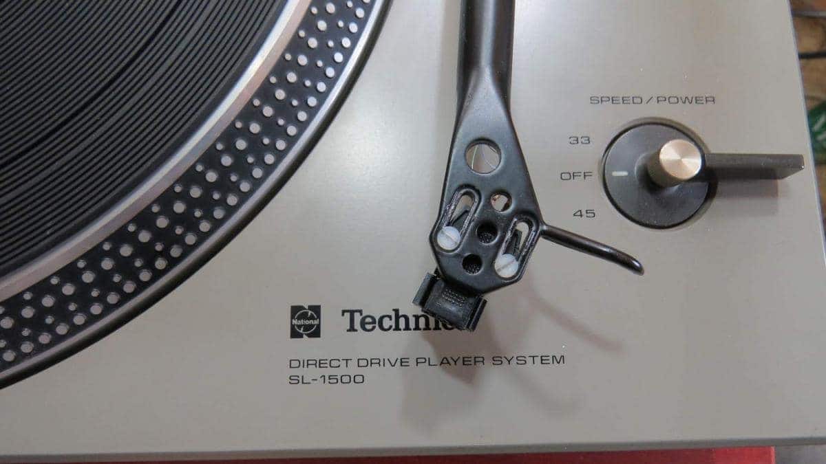

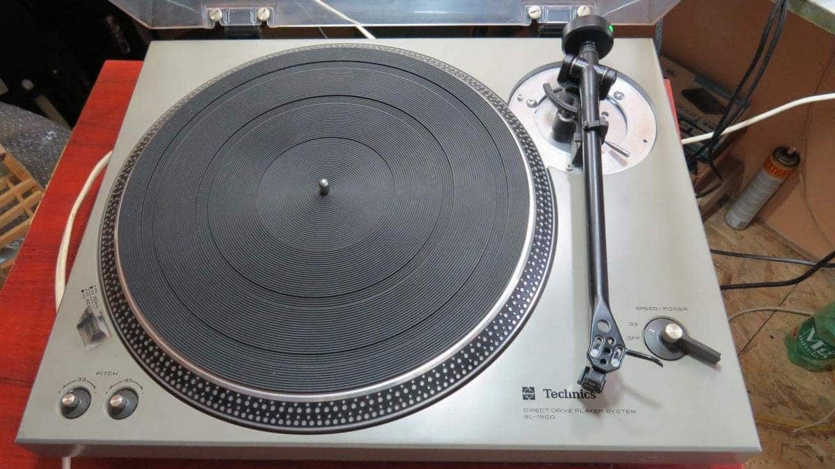

stein Napisano Decembar 28, 2014 Share #1398 Napisano Decembar 28, 2014 Konačno i ovo došlo na red... Link to comment Podeli na ovim sajtovima More sharing options...
guja011 Napisano Decembar 28, 2014 Share #1399 Napisano Decembar 28, 2014 Konačno i ovo došlo na red... što li mi se čini da ćeš, ukoliko već nisi, zameniti to za tvikovanje lopate za sneg. ili će ta šasija da služi umesto lopate? Link to comment Podeli na ovim sajtovima More sharing options...
stein Napisano Decembar 28, 2014 Share #1400 Napisano Decembar 28, 2014 što li mi se čini da ćeš, ukoliko već nisi, zameniti to za tvikovanje lopate za sneg. ili će ta šasija da služi umesto lopate? Šasija je bušna, mogla bi jedino da bude lopata za zabušante... Pravićemo novi plinth... Bar iverice i mediapana imam na gomili... Jedino ne znam kako će da se finišira, furnira nemam a ne da mi se farbati... Link to comment Podeli na ovim sajtovima More sharing options...

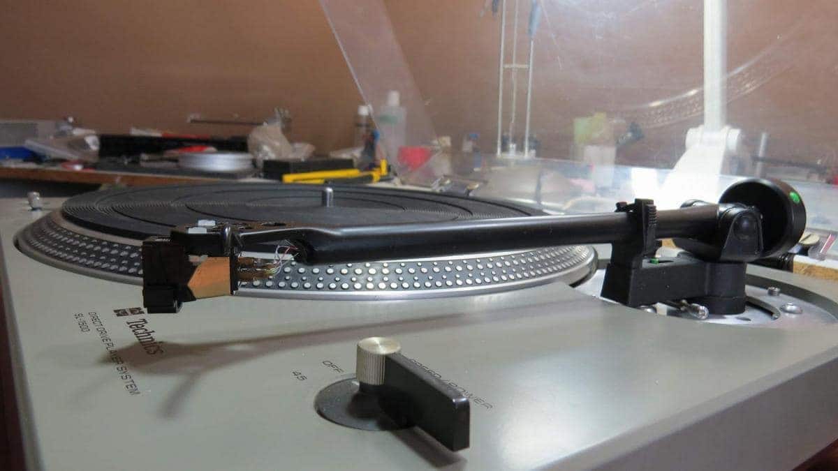

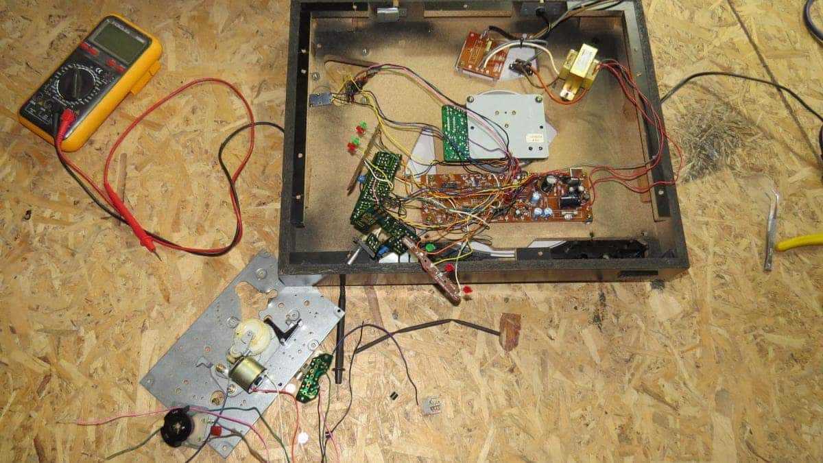

stein Napisano Decembar 30, 2014 Share #1401 Napisano Decembar 30, 2014 U časovima dokolice... Link to comment Podeli na ovim sajtovima More sharing options...
Zen Mod Napisano Decembar 30, 2014 Share #1402 Napisano Decembar 30, 2014 treca rega ? Link to comment Podeli na ovim sajtovima More sharing options...
stein Napisano Decembar 30, 2014 Share #1403 Napisano Decembar 30, 2014 treca rega ? Na pitanje da li ima smisla stavljati Regu na SL-1210 (kao upgrade) svi su rekli ne, pa sam pomislio da možda na SL1500 to nije toliko besmisleno Pošto mi je sada 1210 u sistemu, imam vremena i fore da se poigram sa ovim pa probam i sa dodatnim zezancijama koje se prodaju kao skupi "poboljšivači ukusa" (zamena osovine protivtega i tega) pa možda kasnije i za ovaj gram spremim kutijicu za smeštaj/izmeštaj trafoa, dodam nekog dampirajućeg materijala u kućište.... Link to comment Podeli na ovim sajtovima More sharing options...
zika Napisano Decembar 30, 2014 Share #1404 Napisano Decembar 30, 2014 U časovima dokolice... SL-1500_RB250_01.JPG SL-1500_RB250_02.JPG SL-1500_RB250_03.JPG Baš kao što piše na raspršivačuu desno, na podu, na slici koja je ponuđena... ;P Link to comment Podeli na ovim sajtovima More sharing options...
stein Napisano Decembar 30, 2014 Share #1405 Napisano Decembar 30, 2014 Odlično sredstvo za primer (prajmer) na ureznici kad se urezuje navoj u bakar ili kakvu mesinganu stvar - sprečava lepljenje, podmazuje i dobija se čist urezani navoj, čista ureznica a i manje se greje ako je rupa malkice manja Link to comment Podeli na ovim sajtovima More sharing options...
