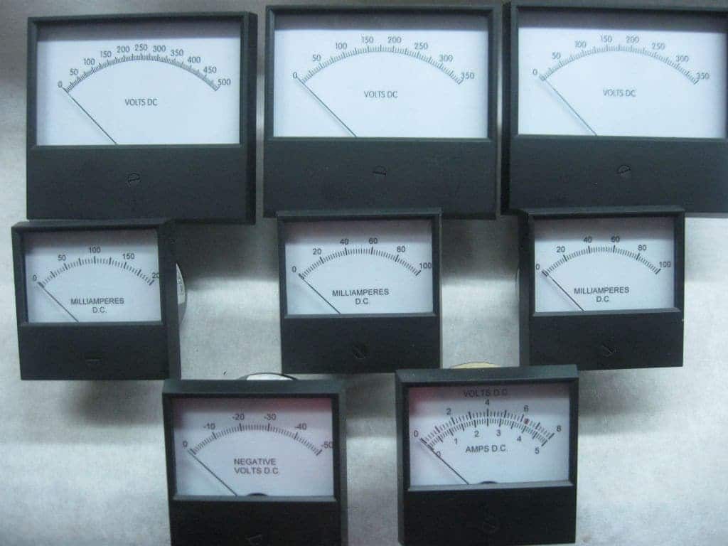

guja011 Napisano Februar 8, 2015 Share #1456 Napisano Februar 8, 2015 malo crtanja novih skala Fukushima je reagovao/la na ovo 1 Link to comment Podeli na ovim sajtovima More sharing options...
zika Napisano Februar 8, 2015 Share #1457 Napisano Februar 8, 2015 malo crtanja novih skala Me likes it very much. Vraća me u detinjstvo... Link to comment Podeli na ovim sajtovima More sharing options...

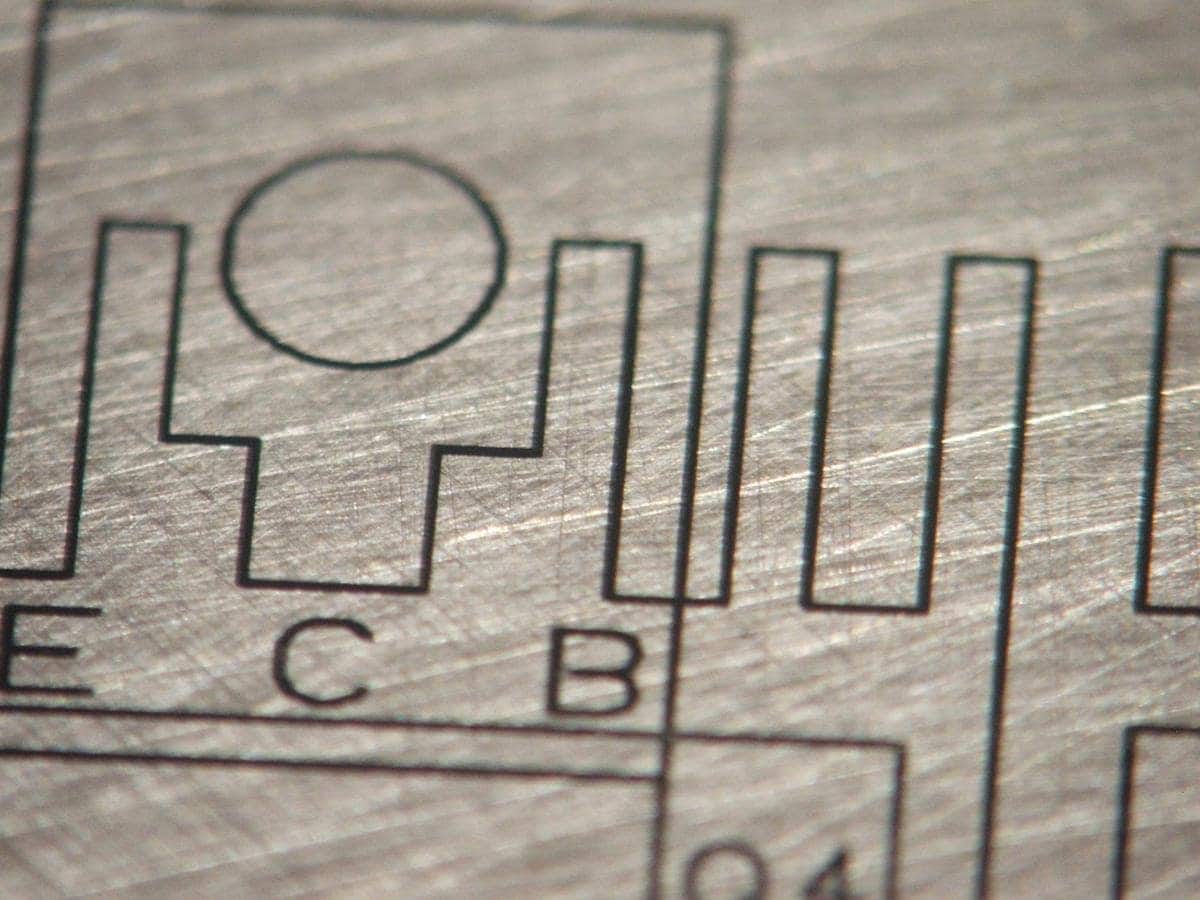

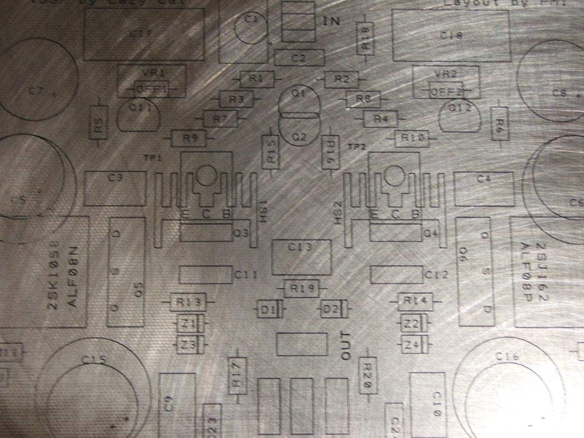

acivoJ Napisano Februar 10, 2015 Share #1458 Napisano Februar 10, 2015 Ovo već valja nečemu. Sad polovinu pločice tretiram drugačije od druge da manje gubim vreme i toner. Ako uspem da izeksperimentišem još neki boljitak sa pripremom vitroplasta za štampu, vraćam se na mehaniku da dovršim štampač. Link to comment Podeli na ovim sajtovima More sharing options...

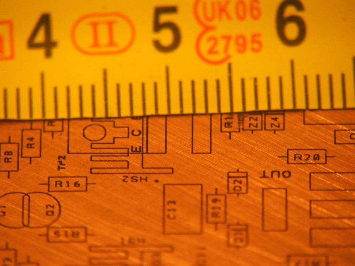

acivoJ Napisano Februar 11, 2015 Share #1463 Napisano Februar 11, 2015 Sigurno sam dosadan. Sliku sam smanjio toliko da su brazde od šmirgle prekidale linije na otisku. ...ako upotrebim sitniju šmirglu možda se toner više neće dobro hvatati za bakar... Link to comment Podeli na ovim sajtovima More sharing options...
guja011 Napisano Februar 11, 2015 Share #1464 Napisano Februar 11, 2015 nije šmirgla za to, kojegod zrnatosti. Link to comment Podeli na ovim sajtovima More sharing options...
acivoJ Napisano Februar 11, 2015 Share #1465 Napisano Februar 11, 2015 Ako nije 'rapavo neće ni da se štampa. Čime da tretiram pločicu ako ne šmirglom? Link to comment Podeli na ovim sajtovima More sharing options...
bokiooo7 Napisano Februar 11, 2015 Share #1466 Napisano Februar 11, 2015 A mozda da probas veliku granulaciju, oko 2000 sa sapunicom i vodom pa polako ? Poslije ispoliraj krpom pa probaj... Link to comment Podeli na ovim sajtovima More sharing options...
ManicP Napisano Februar 11, 2015 Share #1467 Napisano Februar 11, 2015 Sunđerom za sudove možda. Onom zelenem stranom. Ili krpa i abraziv za ribanje sudopere. Pasta za zube je abrazivna takođe. Link to comment Podeli na ovim sajtovima More sharing options...
acivoJ Napisano Februar 11, 2015 Share #1468 Napisano Februar 11, 2015 1500 je već dovoljno fino za slab otisak. Sad sam uzeo nov sunđer i ista stvar. Link to comment Podeli na ovim sajtovima More sharing options...
Fukushima Napisano Februar 11, 2015 Share #1469 Napisano Februar 11, 2015 Koristi tu smirglu sa kojom je ispalo ok, ko na slici, ne razumem u cemu je problem? Inace avatar ti je Vrh! Link to comment Podeli na ovim sajtovima More sharing options...
acivoJ Napisano Februar 13, 2015 Share #1470 Napisano Februar 13, 2015 Problem su širi vodovi koji izlaze "ćelavi". Uzane sam nekako savladao. Vidi se da je toner bio tu gde treba, ima tragova, ali ga je OPC odneo sa sobom. Pokušao sam na bakar dovoditi od -50V do -200V i na oko -150V rezultati su nešto bolji ali daleko od očekivanih. Bakar najverovatnije rasipa naelektrisanje potrebno za dobar transfer tonera. Inace avatar ti je Vrh! Hvala. Ćana i Doris, nema dalje! Link to comment Podeli na ovim sajtovima More sharing options...
guja011 Napisano Februar 13, 2015 Share #1471 Napisano Februar 13, 2015 jes ti probao u životu da printaš lasercom na paus? probaj pa ćeš videti da su velike zone uvek loše, osim na običnom papiru. tako da nije da nije do bakra ali i paus loše radi posao . naravno paus možeš okrenuti ka svetlu i videti "svu bedu" a vitro teško Link to comment Podeli na ovim sajtovima More sharing options...
acivoJ Napisano Februar 13, 2015 Share #1472 Napisano Februar 13, 2015 Nisam, nikad mi nije trebalo. Uradio sam neke izmene u rasporedu mase oko trasfer rolera pa sad imam nešto jači otisak nego na istom printeru pored. Isti papir i istu kasetu koristim na oba štampača. Ako ovo ne uspe možda će biti upotrebivije za tranfer laminatorom od otiska običnog štampača. Link to comment Podeli na ovim sajtovima More sharing options...
