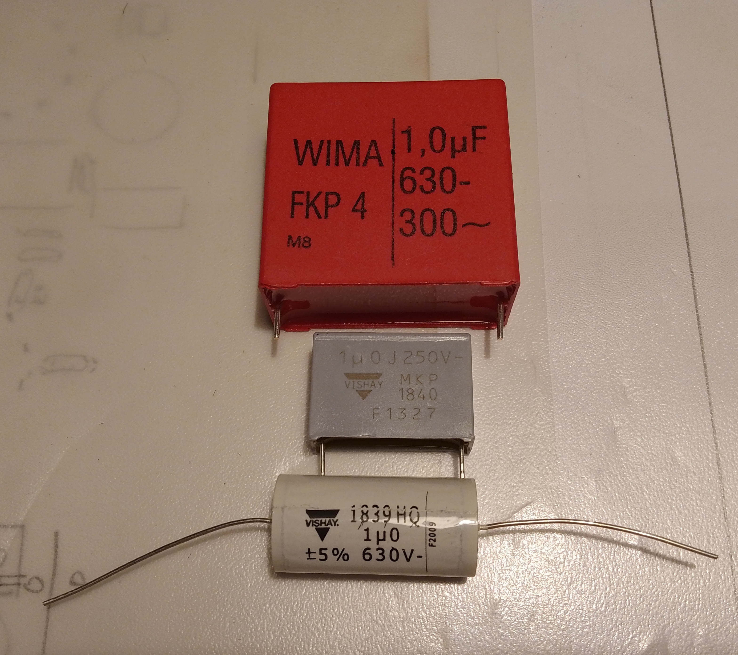

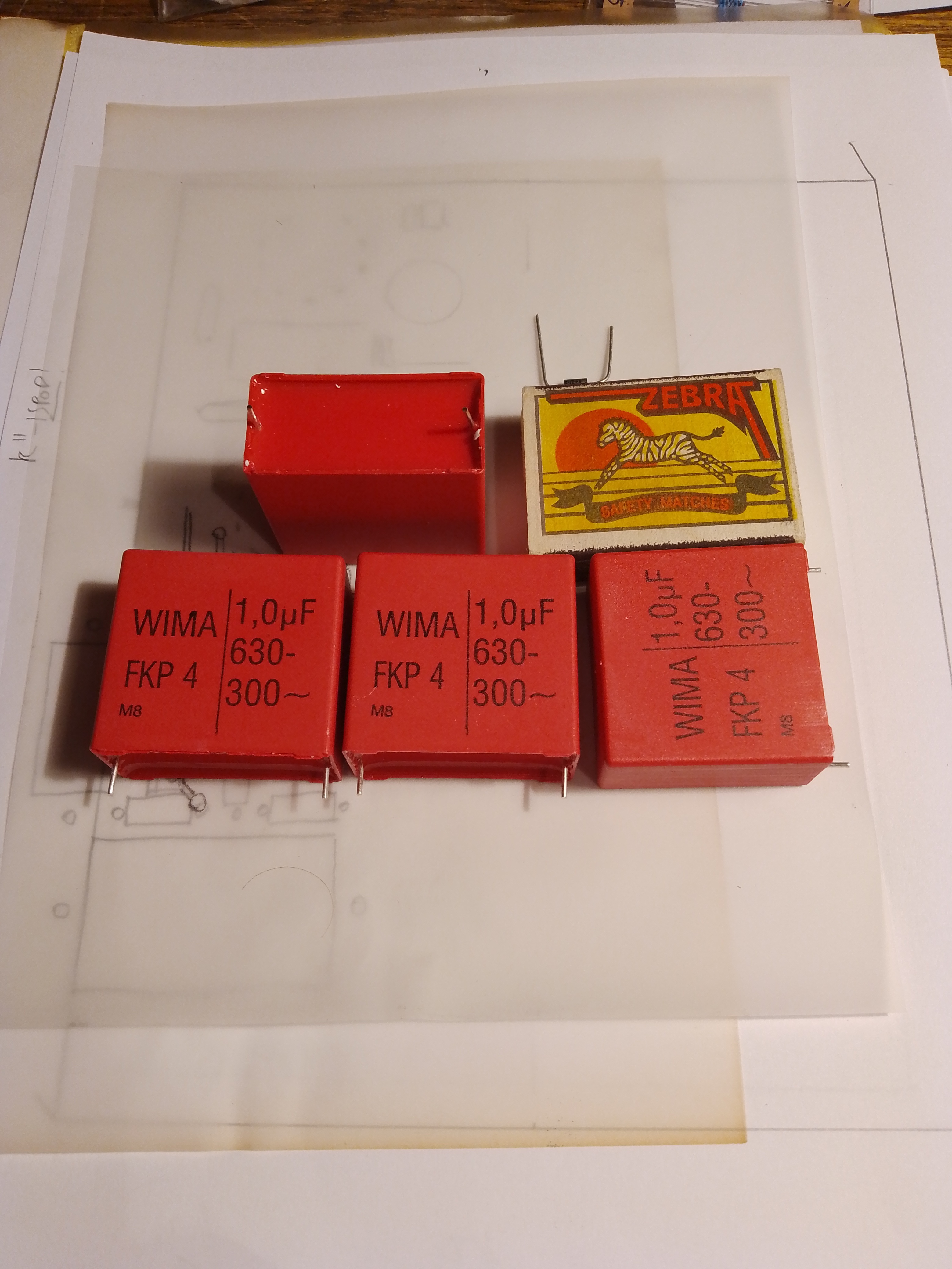

krca44 Napisano Avgust 15, 2022 #8034 Napisano Avgust 15, 2022 (izmenjeno) Stigli neki delovi kupljeni ranije. Wima FKP4, 1uF / 630Vdc. Kutija shibica je ustvari manja od kondova uzivo, sem sirine, opticka varka....10uF/250Vdc MKP4 je manji od ovoga. Napravicu kasnije jednu sliku sa drugim 1uF / 250-630Vdc kondicima da se vidi razlika. Ono iza je UF4007 dioda. Izmenjeno Avgust 15, 2022 od krca44 vladd and Vix je reagovao/la na ovo 2
чика-Брка Napisano Avgust 15, 2022 #8035 Napisano Avgust 15, 2022 16 minutes ago, krca44 said: Stigli neki delovi kupljeni ranije. Wima FKP4, 1uF / 630Vdc. Kutija shibica je ustvari manja od kondova uzivo, sem sirine, opticka varka....10uF/250Vdc MKP4 je manji od ovoga. Napravicu kasnije jednu sliku sa drugim 1uF / 250-630Vdc kondicima da se vidi razlika. Ono iza je UF4007 dioda. ako ti bude trebalo imam Wime veceg kapaciteta. krca44 je reagovao/la na ovo 1
krca44 Napisano Avgust 16, 2022 #8036 Napisano Avgust 16, 2022 Evo uporedne slike : 1 uF / 630 Vdc Wima FKP4 1 uF / 250 Vdc Vishay MKP1840 1 uF / 630 Vdc Vishay MKP1839 Elem kad sam video ove FKP4 pazario sam u nadi da bi oni po kvalitetu mozda mogli parirati skupljim butik kondovima ( za koje nemam pojma kako rade ). Mana je sto su veliki i glomazni, tek treba da ih probam....

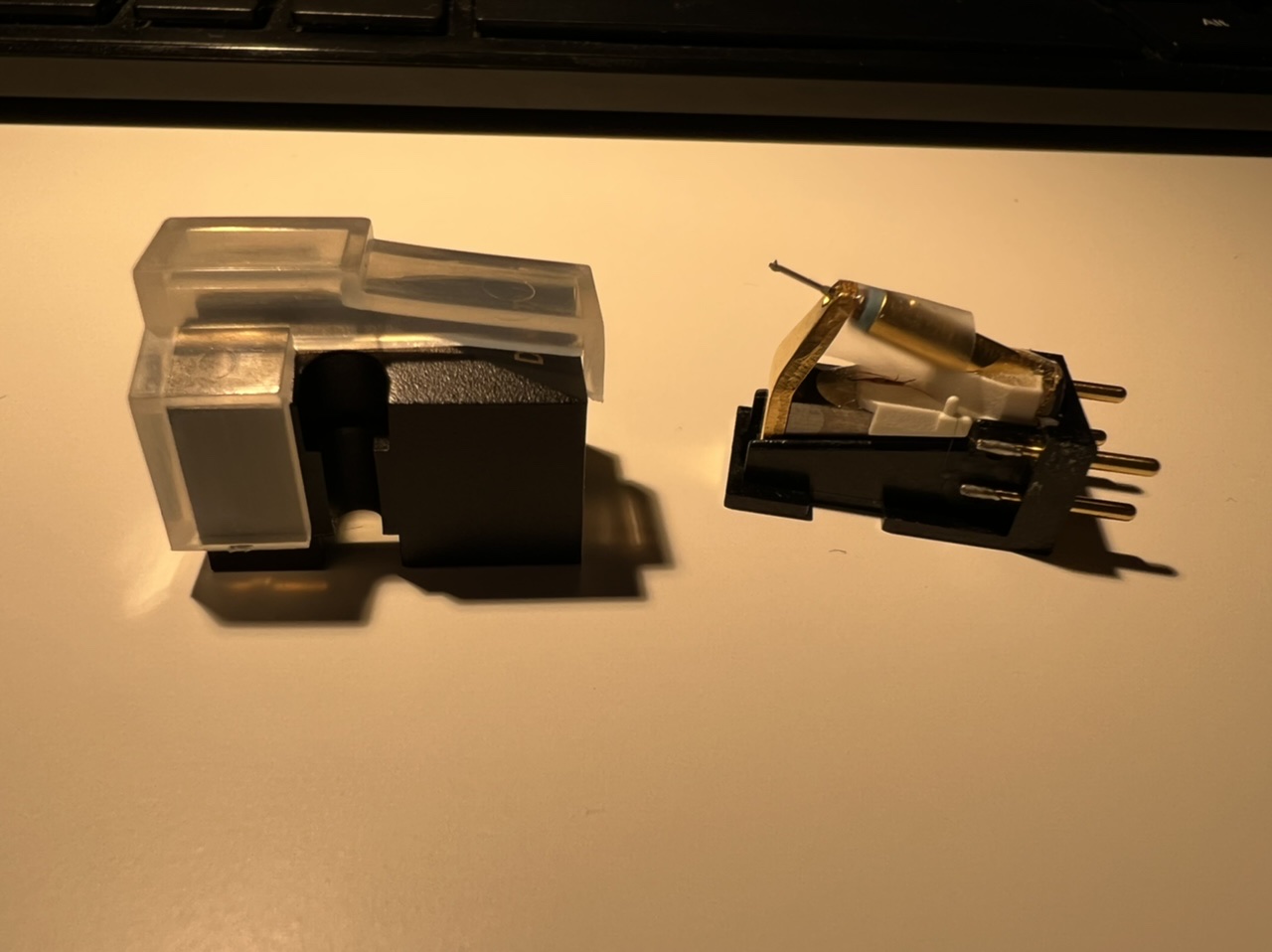

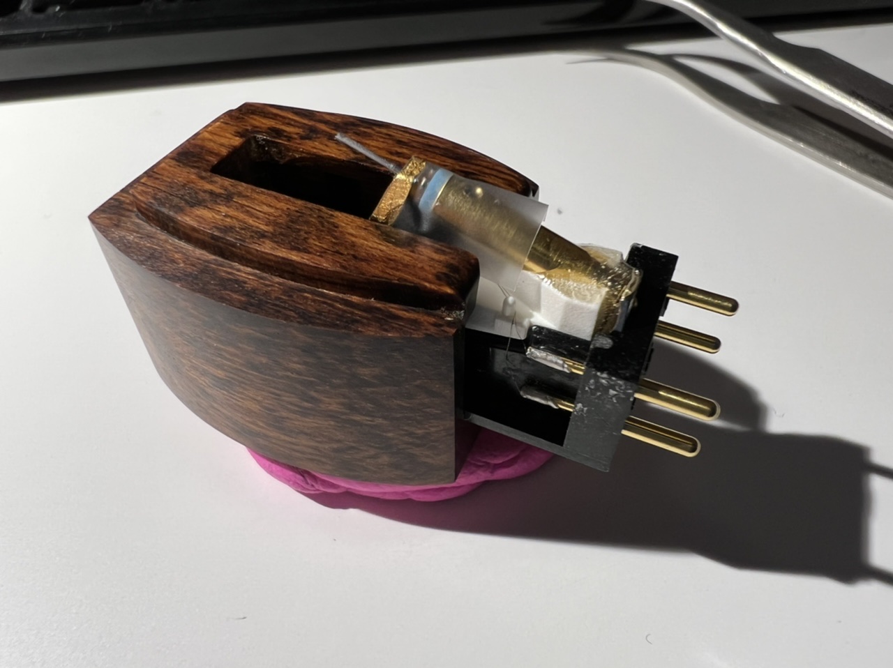

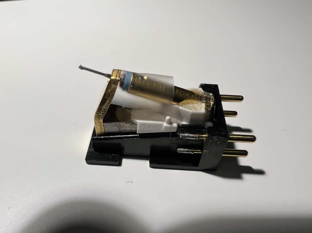

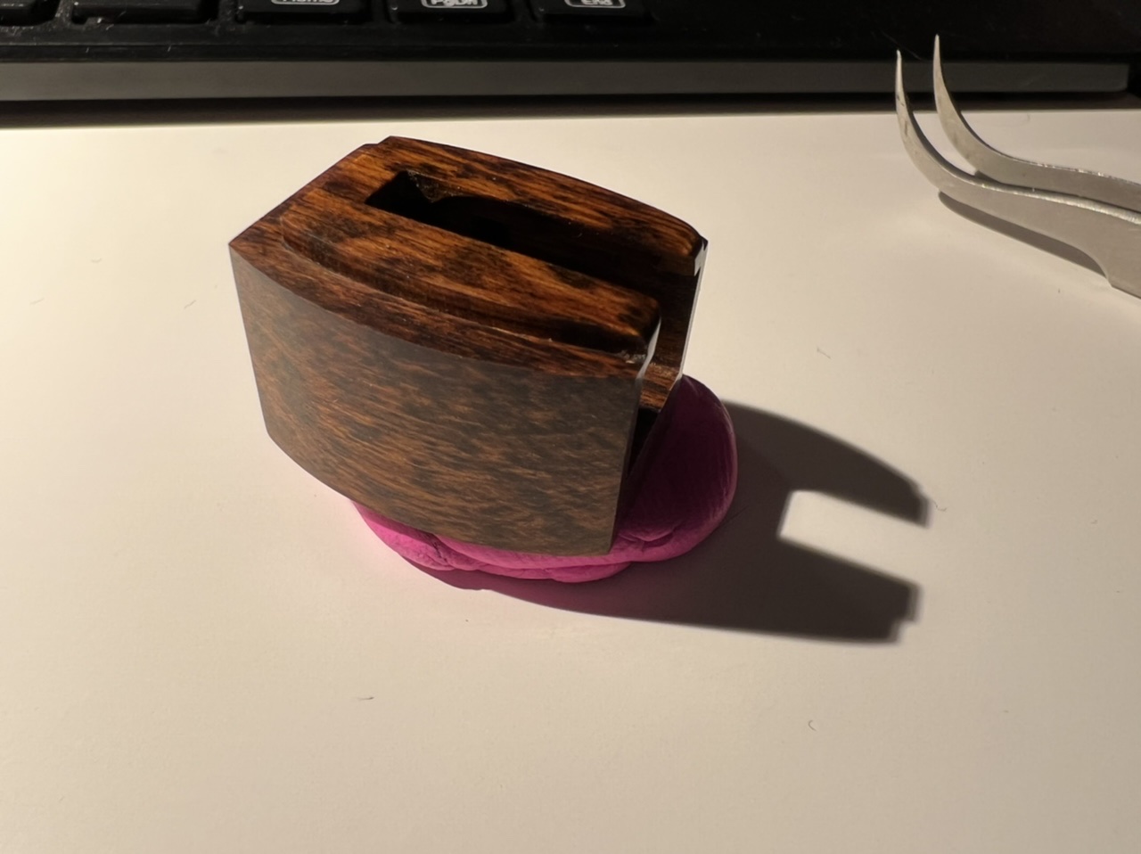

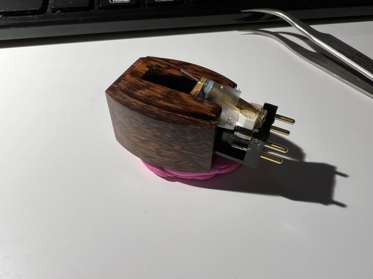

gluv_i_udaren Napisano Septembar 2, 2022 #8048 Napisano Septembar 2, 2022 Uz’o ovu mikro stolariju da lečim živce malo Btw, pos’o je piece of cake, treba jedno 10 minuta da se sve završi. Plastično kućište je sišlo mnogo lakše nego što sam očekivao, a novo kućište je napravljeno toliko precizno da ne treba ništa da se lepi, naišlo je na tesno i nema šanse da se drma, ispadne a možda čak ni da se izvadi ikad više. Doktor, zerowaf, mrcelavi and 10 ostalih je reagovao/la na ovo 11 1 1

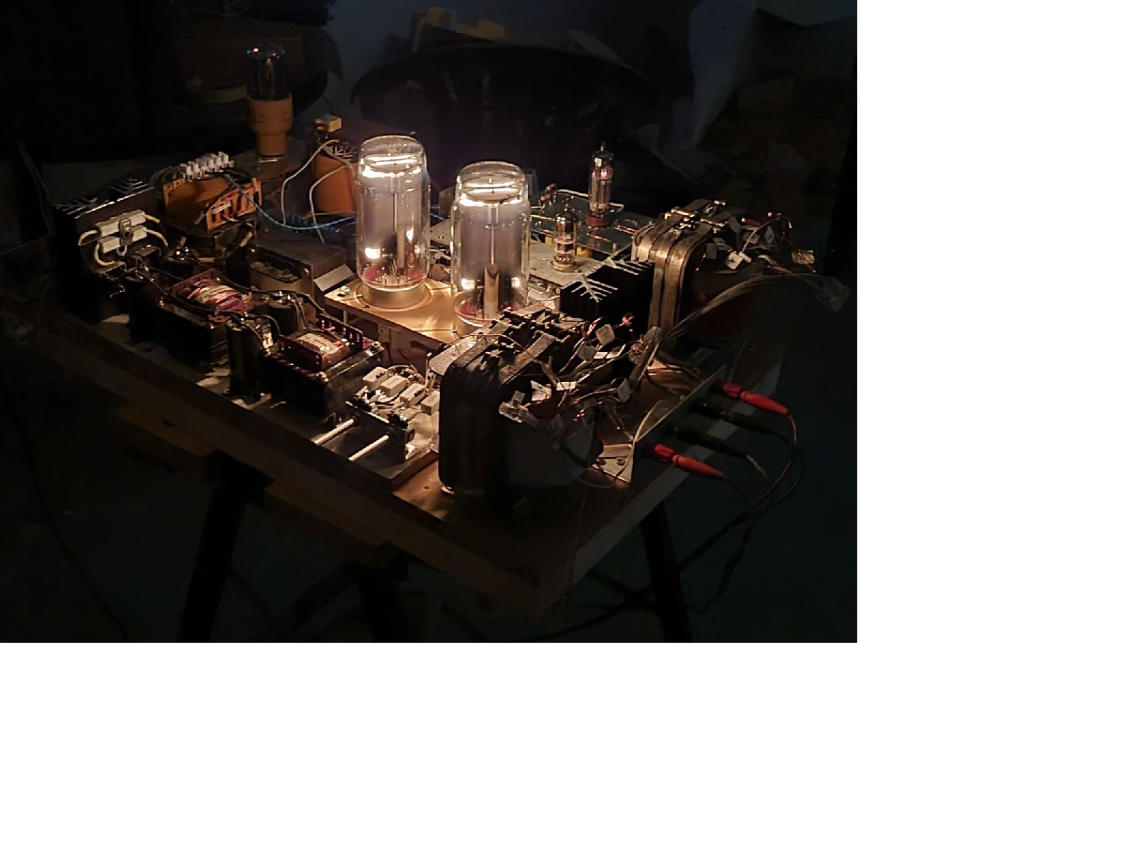

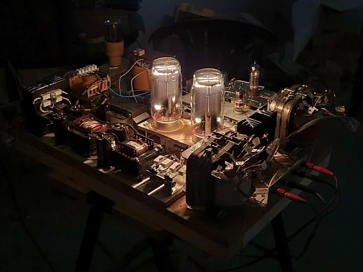

djmilicic Napisano Septembar 29, 2022 #8051 Napisano Septembar 29, 2022 pre 11 minuta, prophet reče Sad moras da napises neku vise za ovu lepotu. GM70, DC grejanje za izlaz sa C-L-C "peglanjem", fiksni bias naštelovan na 90mA, B+ 910V, ispravljanje kombinacija 1N5408 i 5R4, driver d3a vezane kao triode i biasovane na po 15mA sa B+175V, HV stabilizacija za driver ecl82, izlazni trafoi su od rasturenog eksperimentalnog projekta EL34 5k5:8, biće prevezani na 5k5:4 pa zakačeni zvučnjaci od 8 oma. I ovako sviraju do o0o. Između stepeni su interstage trafoi slični kao na onoj dasci za DAC, ali na običnom gvozju. Teško k’o tuč, ali svira koliko je teško. Još su na probnim Wharfedal Laser 50 kanticama. Kad se smogne snage, penje se sprat više na Fostexe da pokaže šta može. Sorry što je ovako nabacano, ali sam uvek bio loš iz jezika. Evo i jedna iz edicije Night View Vix, krca44, zerowaf and 7 ostalih je reagovao/la na ovo 4 3 1 2
prophet Napisano Septembar 29, 2022 #8052 Napisano Septembar 29, 2022 Lepo. To je 2 stepena kao kod italijana? INterstage si radio proracun?
