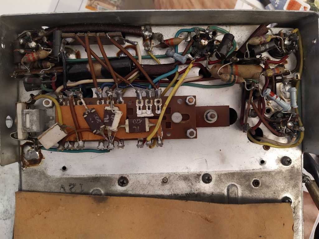

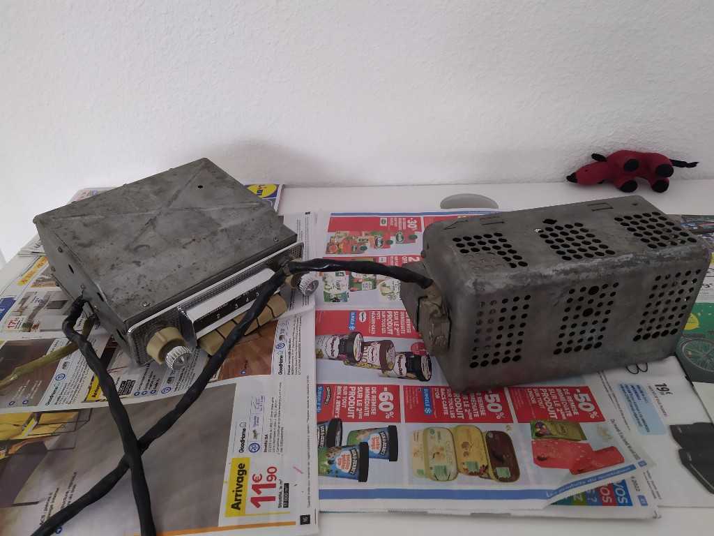

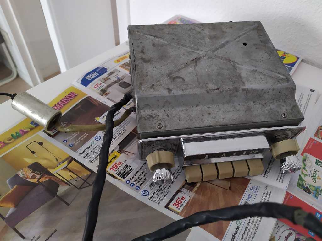

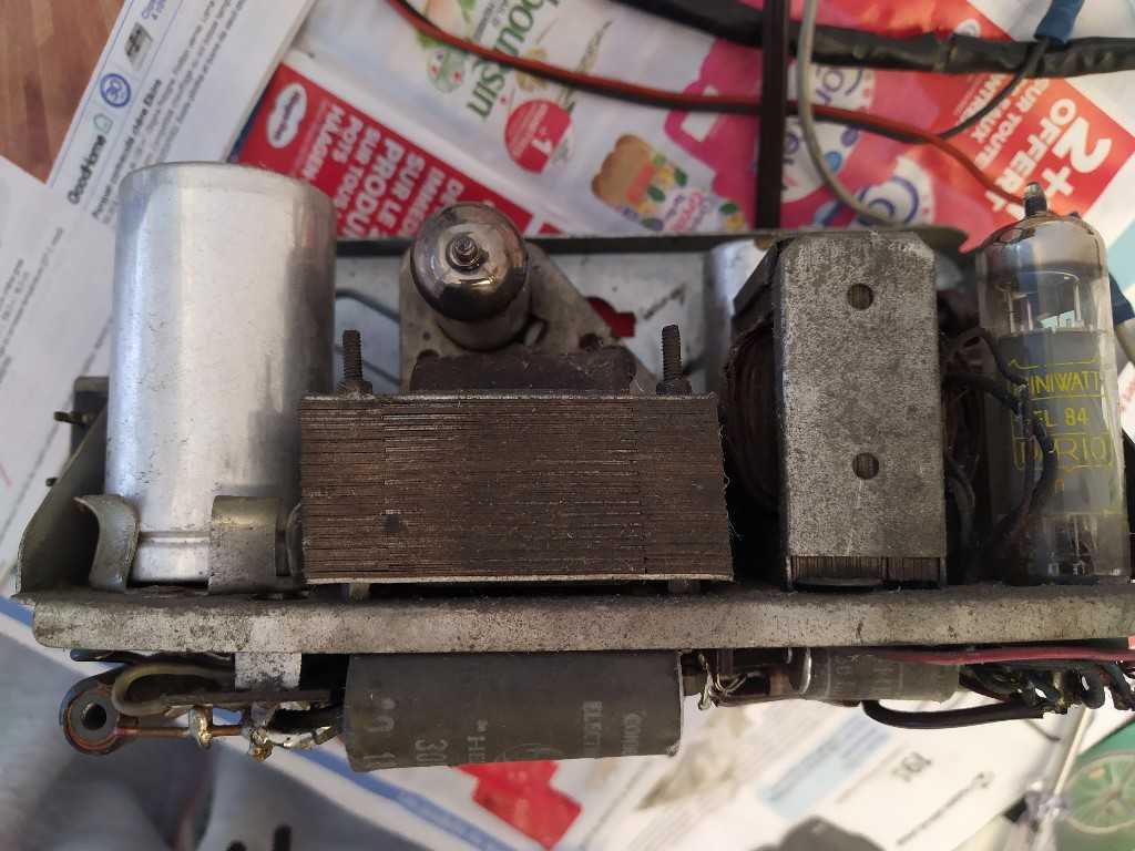

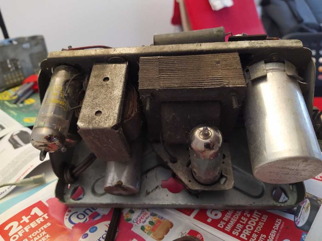

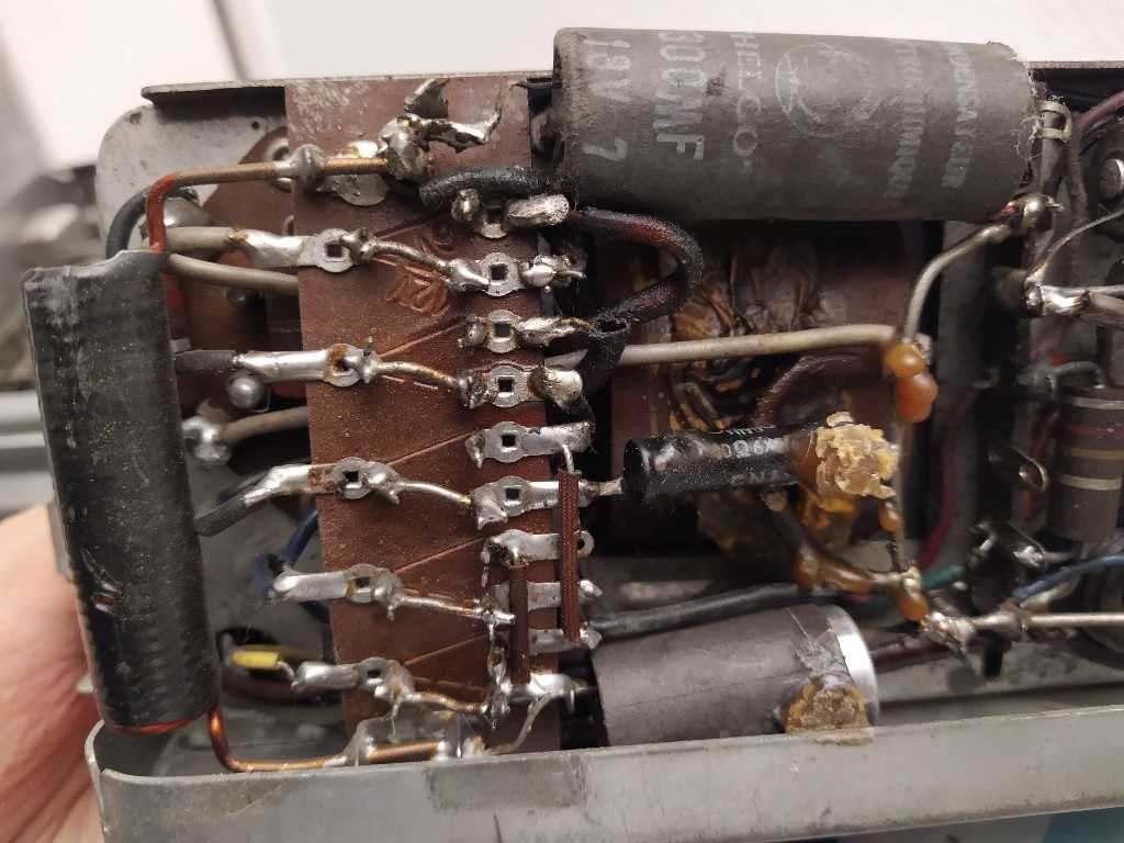

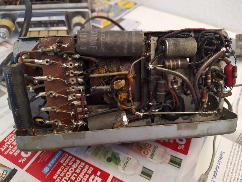

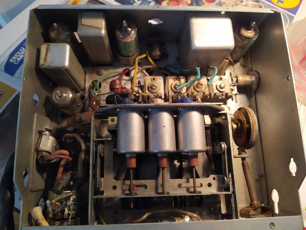

Vix Napisano April 8, 2022 #7701 Napisano April 8, 2022 Pristiglo danas na proveru. Ne vidja se bas cesto, pa rekoh da podelim fotke sa vama... (Ici ce u oldtajmer...) Aleks, BANAT, LightMatic and 5 ostalih je reagovao/la na ovo 2 5 1
zerowaf Napisano April 8, 2022 #7702 Napisano April 8, 2022 Wow!!!! Nikad nisam vidio tako nešto iznutra! TenX! Nadam se da će se moći restaurirati i da će još godinama netko biti ponosan i na njega i na cijeli oldtimer!

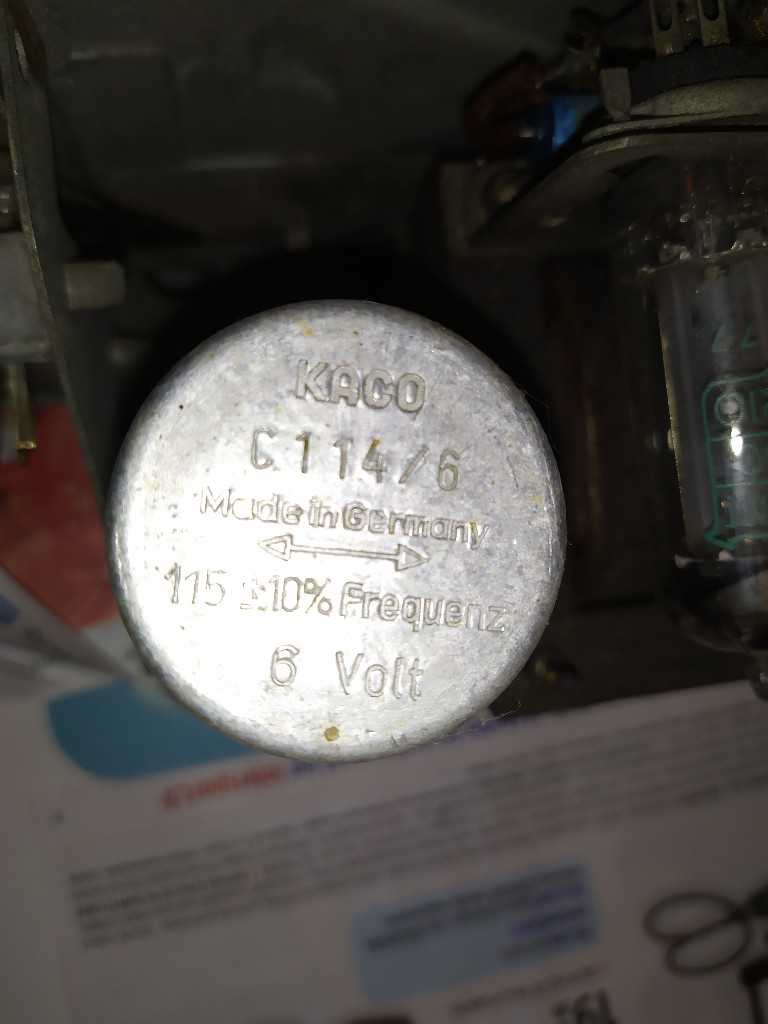

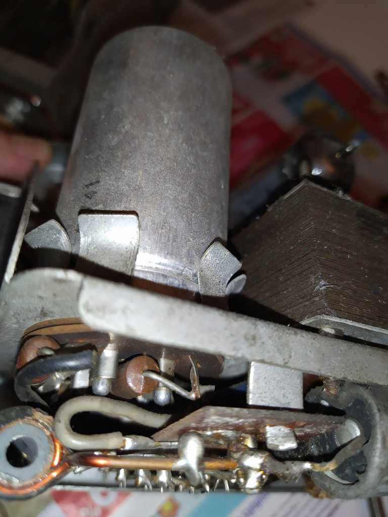

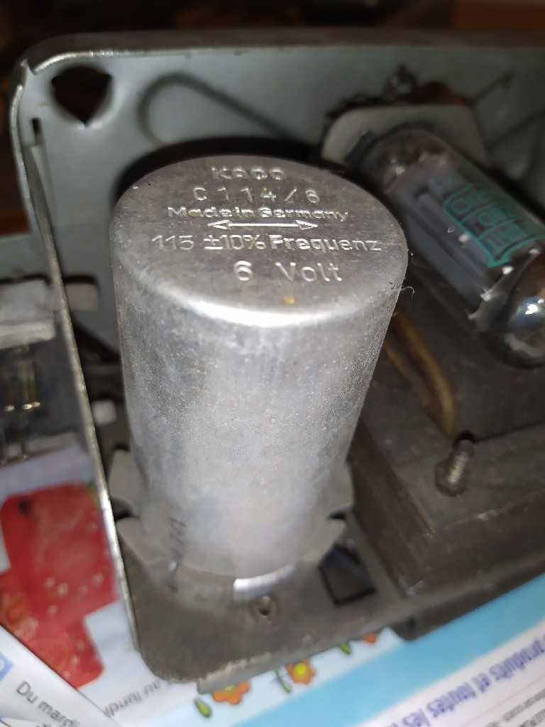

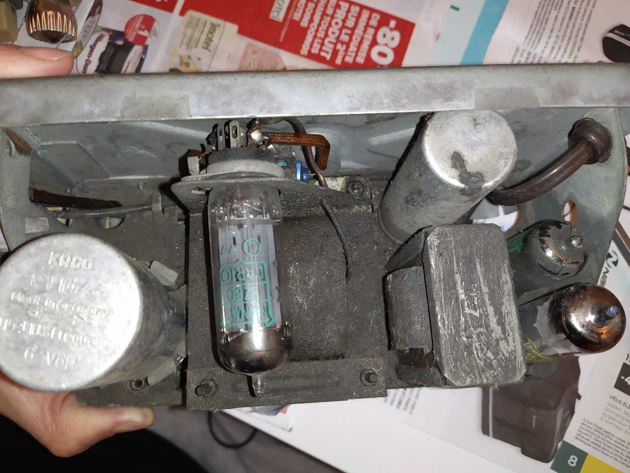

vladd Napisano April 8, 2022 #7704 Napisano April 8, 2022 1 hour ago, Vix said: Pristiglo danas na proveru. Ne vidja se bas cesto, pa rekoh da podelim fotke sa vama... (Ici ce u oldtajmer...) Jel moze poblize slika ovog KACO, pretpostavljam vibratora?

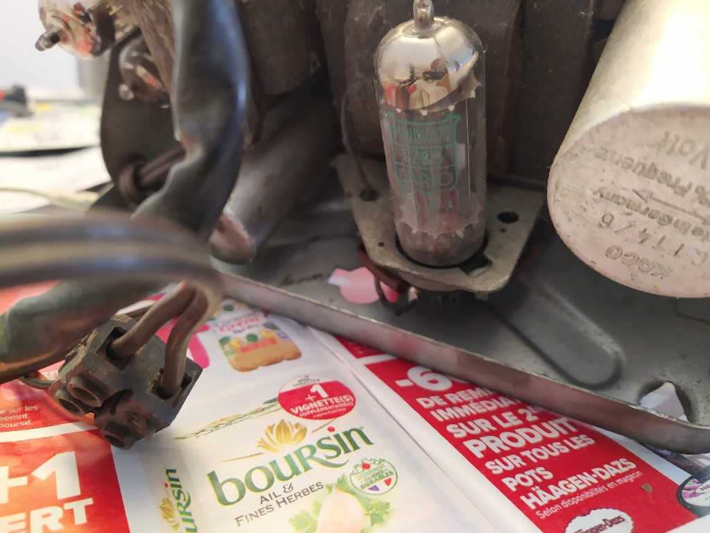

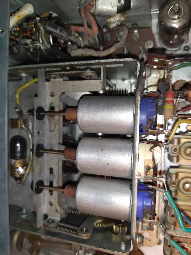

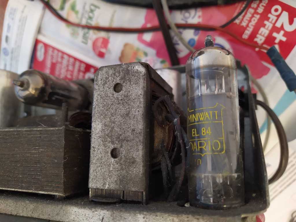

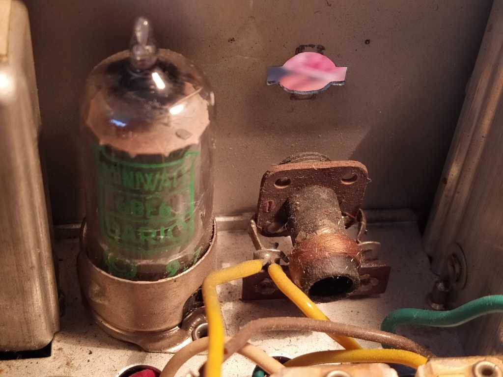

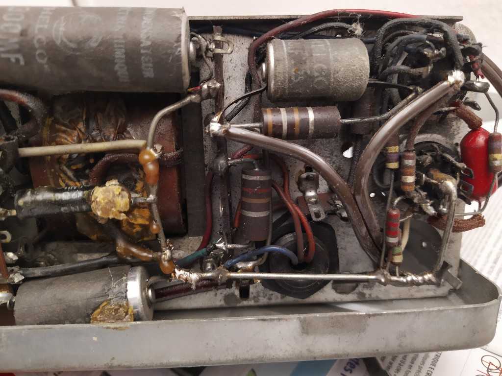

Vix Napisano April 8, 2022 #7705 Napisano April 8, 2022 2 hours ago, vladd said: Jel moze poblize slika ovog KACO, pretpostavljam vibratora? Nista bez vibratora Jeste, to je vibrator, DC/AC. Iskreno, prvi put u ruci imam tako nesto, pa sam malo razgledao stare seme... I sam pokusavam da provalim koje je to godiste... Nisam ga stigao testirati zbog drugih obaveza, a nisam hteo na brzaka. Vise sam se zadrzao analizirajuci kako je napravljeno... Dakle, AM prijem/detektor/signal u jednom delu, a u posebnoj kutiji, izlazno pojacalo sa EL 84. Naravno, vibrator (na 115 Hz?) te trafo da dignu napon sa 12v na mozda 200? Koliko mu treba , B+ Ako ne gresim, bice ugradjen u neki Mercedes, koji je isto na restauraciji. Ima ovde po Francuskoj dosta oldtajmera. CV2 je omiljen, cesto ga vidjam. Pre neki dan videh crnu "ajkulu" izgledala je ko da je tek sisla sa trake Medjutim, problem je ako crkne neki deo, a vise ga nema ni za lek... A evo opet radija, jos par slika, mozda se bolje vidi... vladd je reagovao/la na ovo 1
Aleks Napisano April 8, 2022 #7706 Napisano April 8, 2022 Kad pogledam ovu skalameriju, samo pomislim: God bless izumitelja tranzistora Msm cenim ja lampaše i njihov zvuk, ali koi je ovo overkill čo'če...
vladd Napisano April 9, 2022 #7708 Napisano April 9, 2022 (izmenjeno) 7 hours ago, Vix said: Nista bez vibratora Jeste, to je vibrator, DC/AC. Iskreno, prvi put u ruci imam tako nesto, pa sam malo razgledao stare seme... Zato su ga udaljili od kabine, da ne zuji previše. Ne znam do kog nivoa se očekuje restauracija, ali iznutra radio deluje solidno. Možda peskiranje sodom bikarbonom, bez komplet rasturanja. Na dugim talasima samo radio Teheran lebdi u etru Elem nebitno, sredice se, nego otkaciti napajanje koje pravi vibrator, ako se nema sema, a izuzetno bi dobro bilo da postoji, zbog napona(moguce je i da je B+ oko 150V, ali je verovatnije 90-100, s obzirom na početnih 6V), srediti radio sa spoljnim VN napajanjem, pa tek onda vibrator, trafo, ispravljacica i sve komplet. Izmenjeno April 9, 2022 od vladd

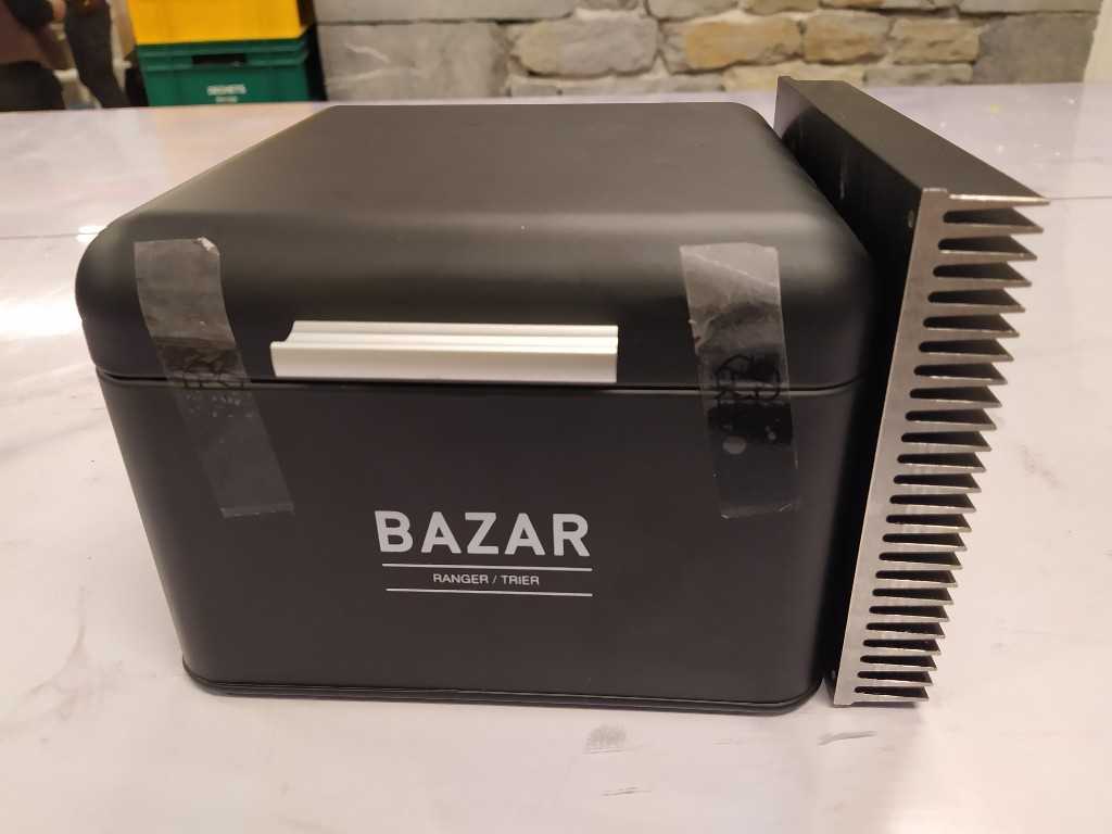

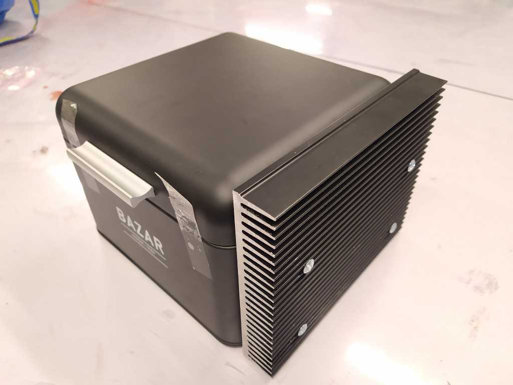

Vix Napisano April 14, 2022 #7716 Napisano April 14, 2022 Veceras se malo radilo... Evo slika neceg sto bi trebalo da bude polovina polovine pojacala Planirano je da se zavrsi ove godine... p.s. hladnjak je namerno postavljen "kako ne treba"... LightMatic, Koja and grone je reagovao/la na ovo 1 1 1
Zen Mod Napisano April 14, 2022 #7717 Napisano April 14, 2022 ih, gde bi meni bio kraj da mogu da nabavim tako zanimljiva kucista msm , grozadj je ionako kiseo LightMatic je reagovao/la na ovo 1
