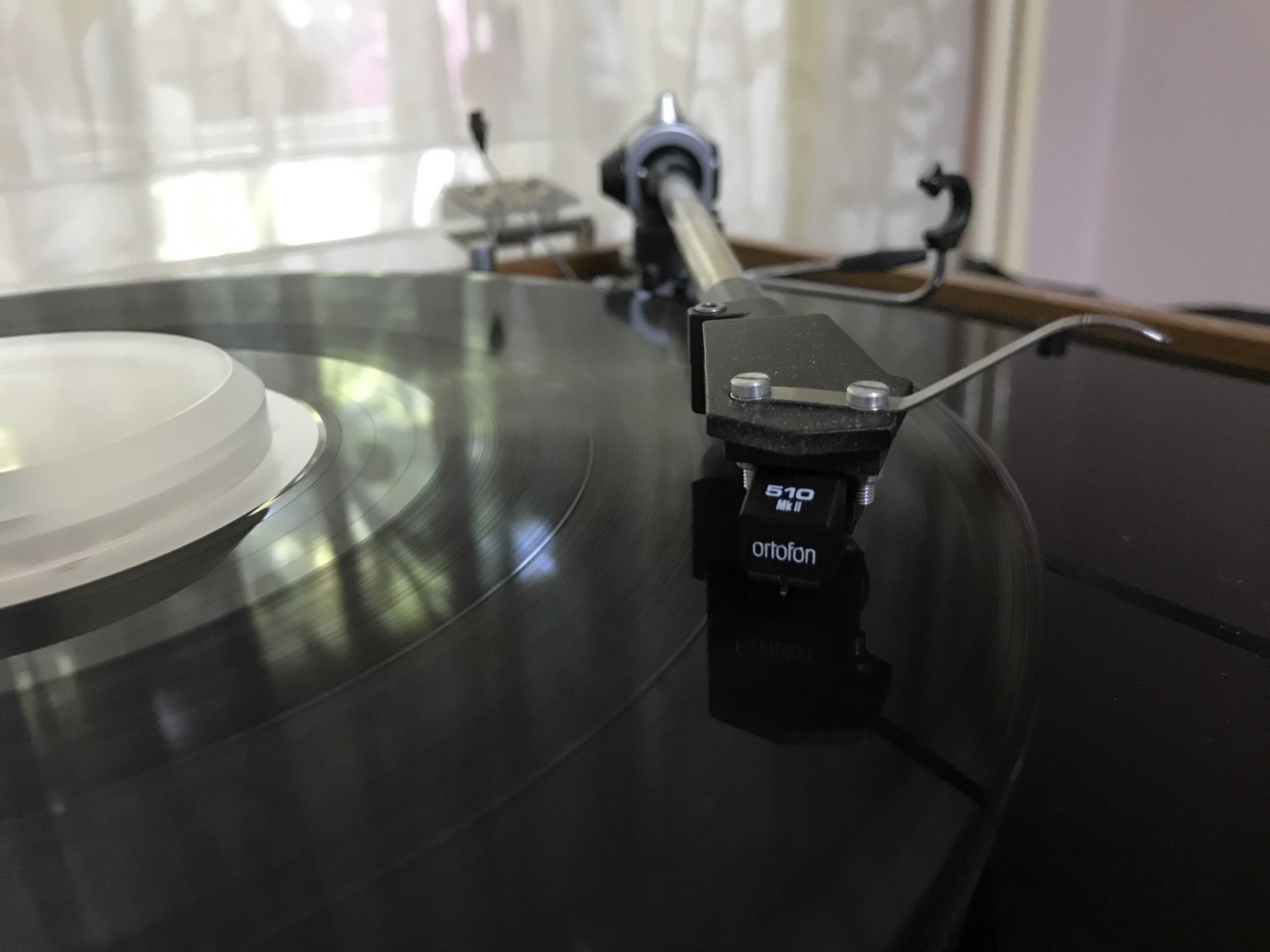

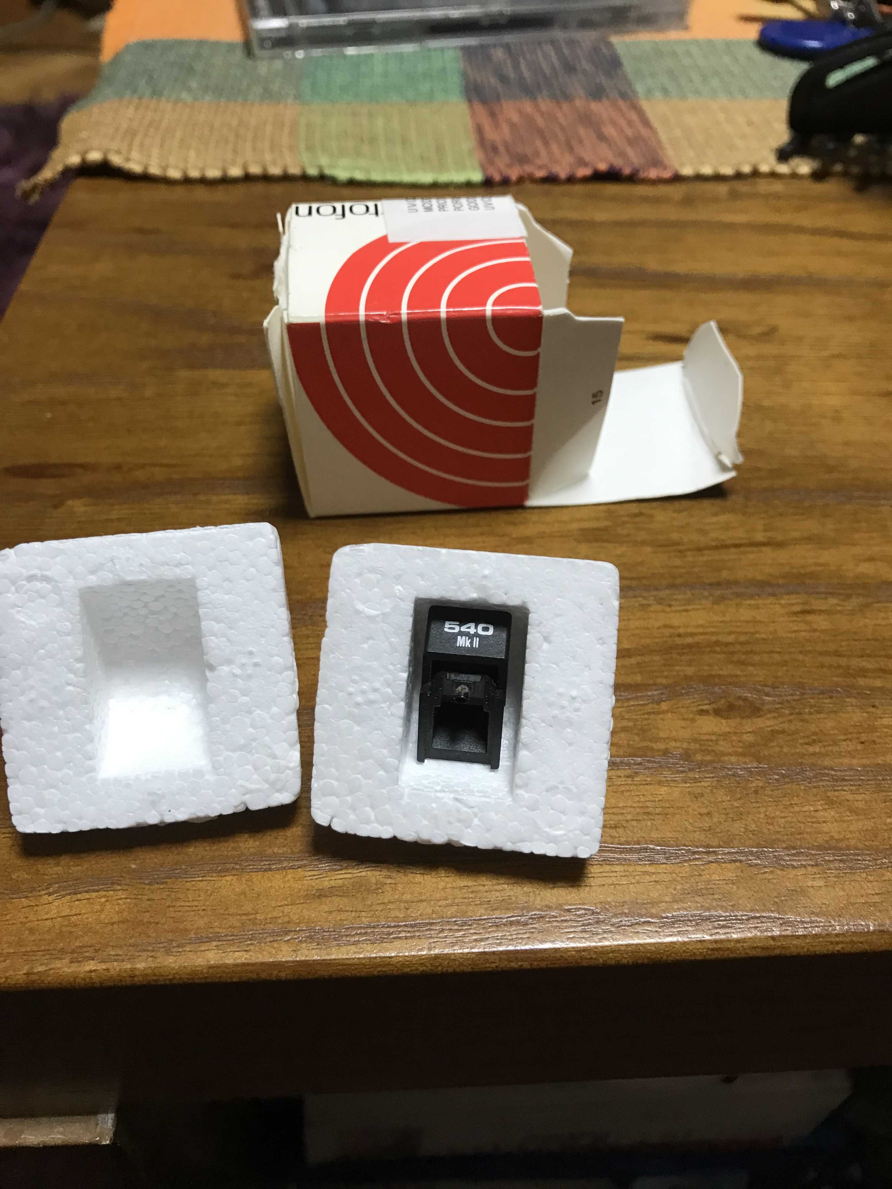

Doktor Napisano Septembar 19, 2021 #7507 Napisano Septembar 19, 2021 Došlo vreme za novu iglu na Ortofonu. Pazarena u Korato-u izuzetno povoljno 510 MK II ( 540 MK II koja je bila prethodno se morala poručivati, a 510 bila na stanju, pa se nije puno razmišljalo, te uzelo ). @Lemić doneo potrebne skalamerije za proveru parametara posle promene igala. Rešeno sve za par minuta. Def. utisci za koji dan, kada igla malo "opgori". 😎 vladd, paja959, Srecko and 6 ostalih je reagovao/la na ovo 4 4 1

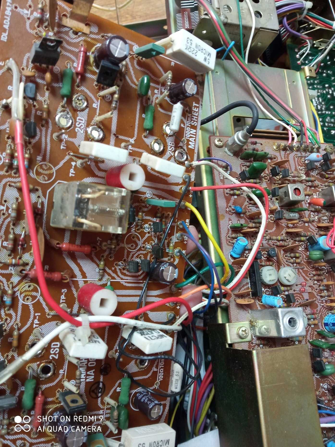

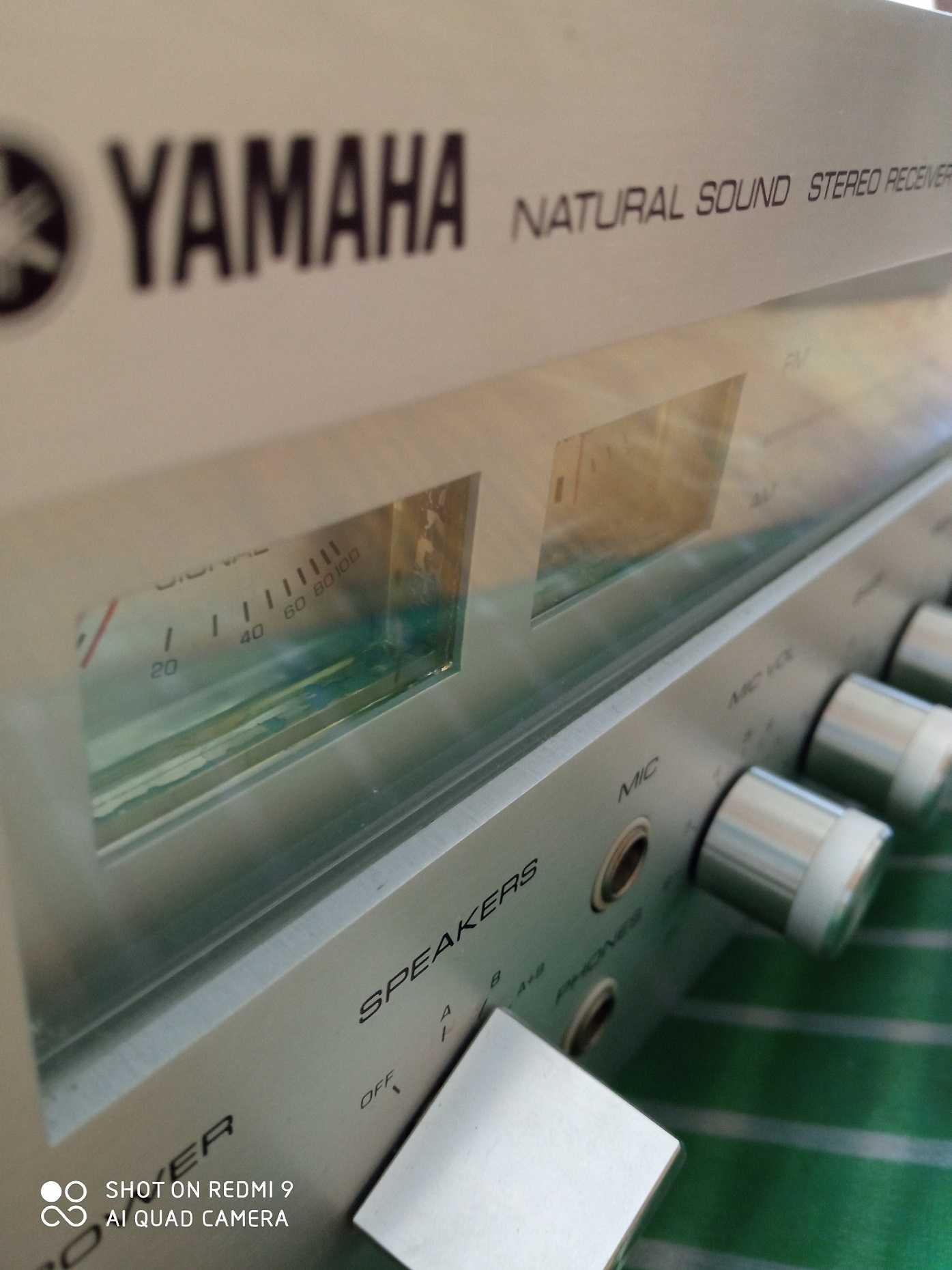

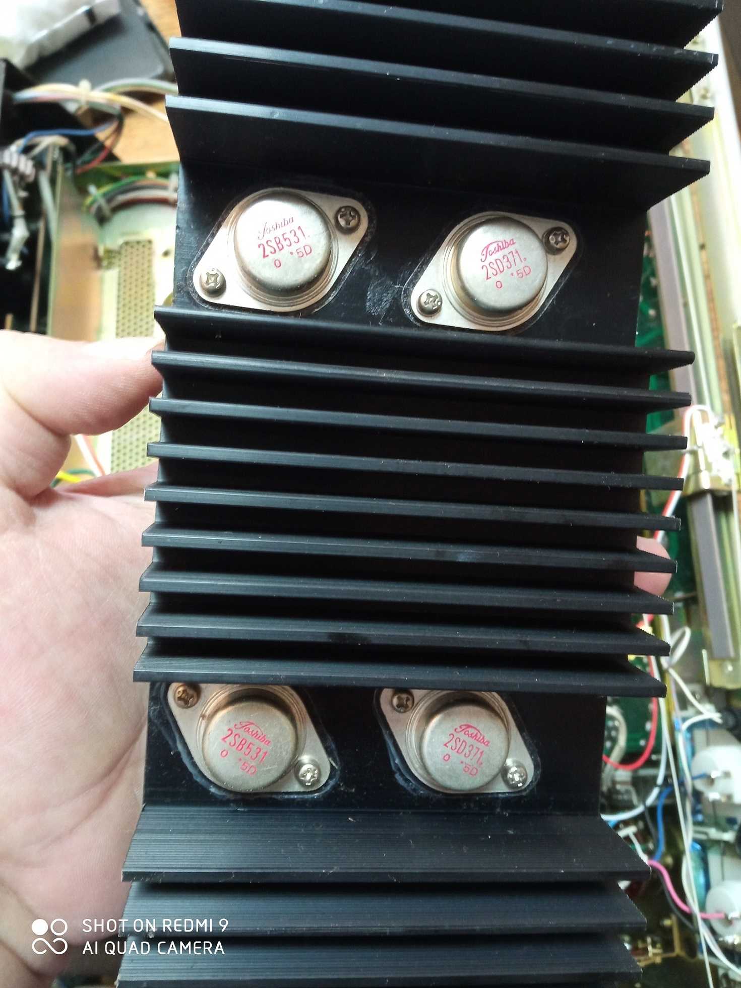

vladd Napisano Septembar 19, 2021 #7511 Napisano Septembar 19, 2021 Jedan brzi rekap i retrim Spachek, mutayu, NIXIE and 3 ostalih je reagovao/la na ovo 2 4
mutayu Napisano Septembar 19, 2021 #7513 Napisano Septembar 19, 2021 Yamaha CR-620? vladd je reagovao/la na ovo 1
vladd Napisano Septembar 19, 2021 #7514 Napisano Septembar 19, 2021 600 dejanco32, Vix, BANAT and 2 ostalih je reagovao/la na ovo 2 3

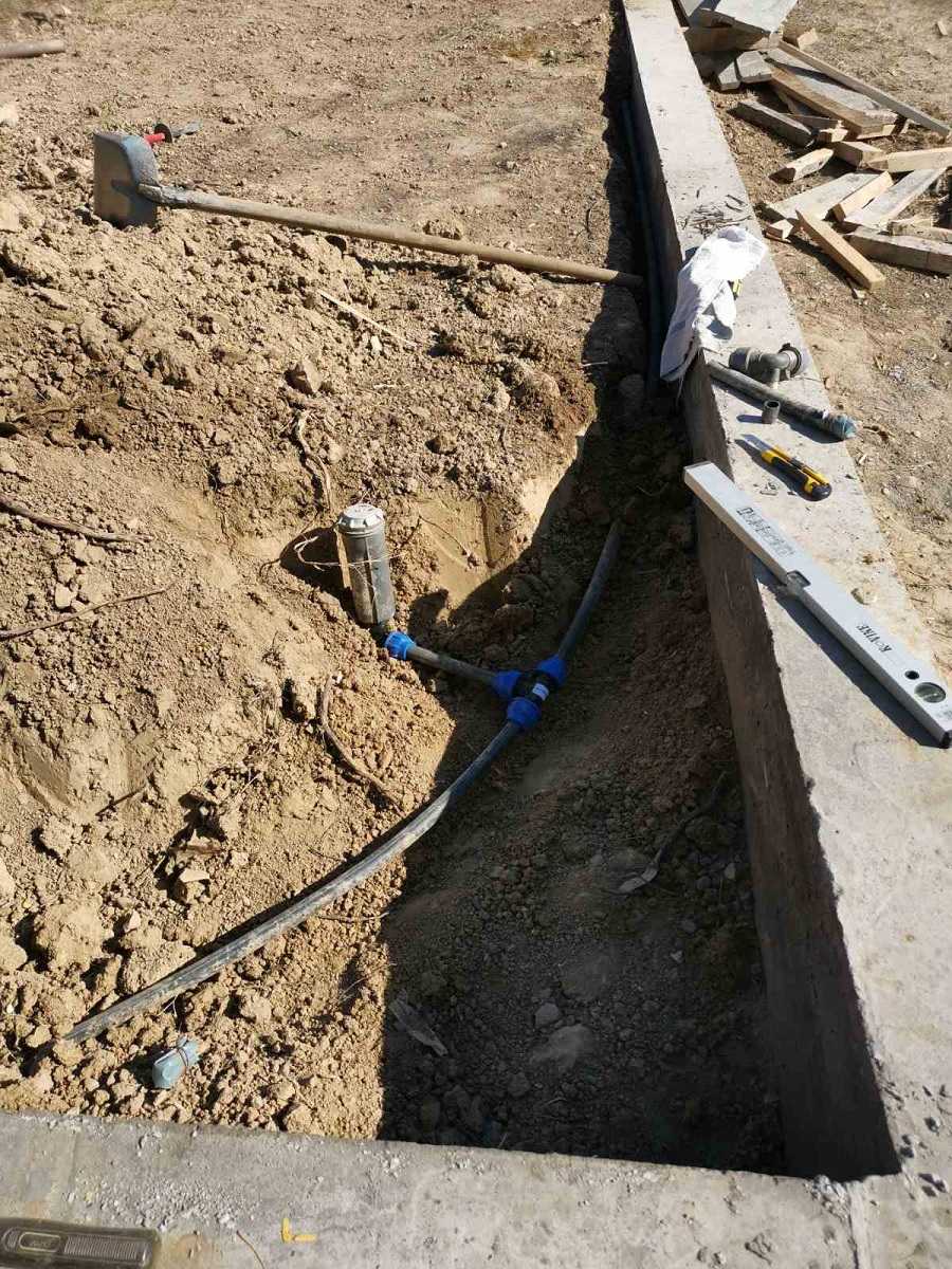

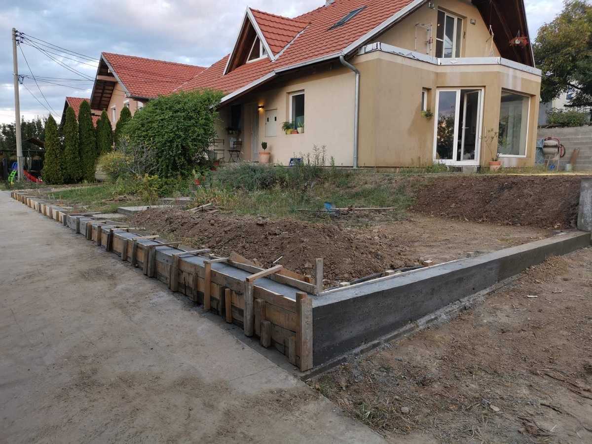

djmilicic Napisano Septembar 20, 2021 #7515 Napisano Septembar 20, 2021 And now something completely different krca44, black coffe, Leonardo and 5 ostalih je reagovao/la na ovo 7 1
Leonardo Napisano Septembar 20, 2021 #7516 Napisano Septembar 20, 2021 Dobar beton. Nisu ga "izgrizli pacovi".

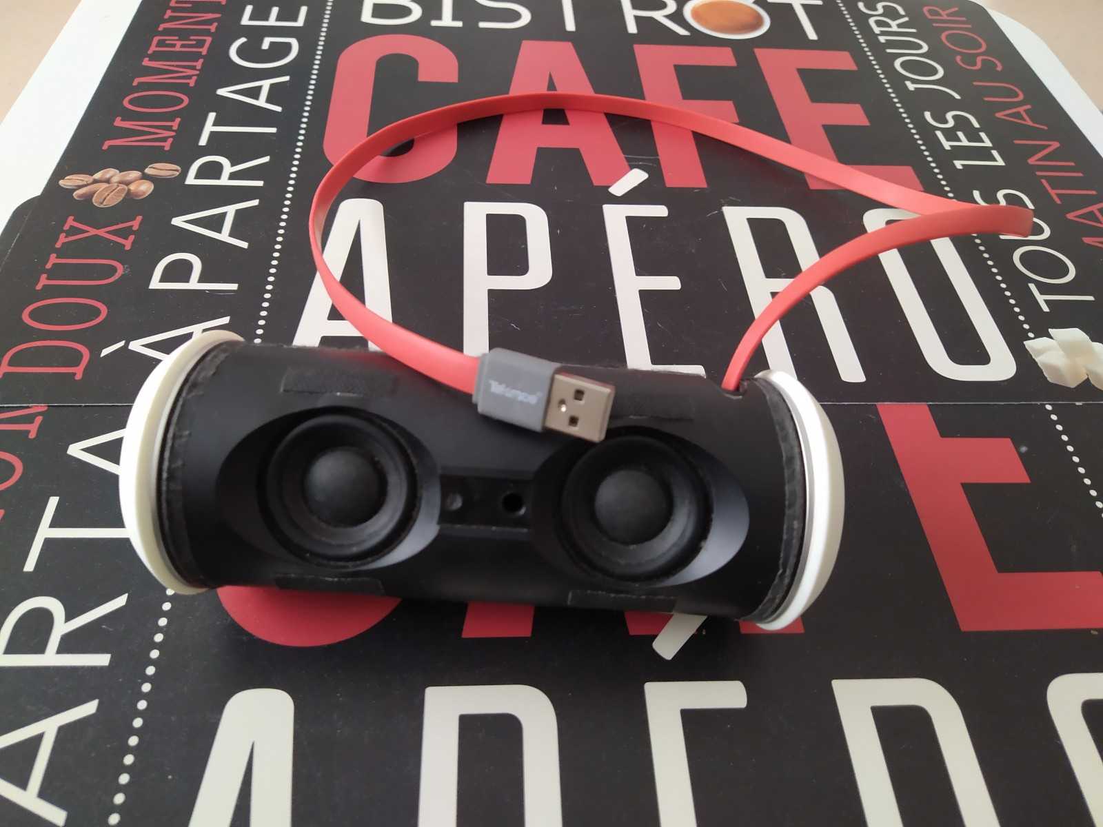

Vix Napisano Septembar 20, 2021 #7517 Napisano Septembar 20, 2021 Juce " popravio" JBL Flip2, Bio je za smece, (bukvalno je bio u smecu). Rekoh, ajd da vidim moze li se popraviti... Baterija mrtva, razvaljen konektor za punjenje... Ali, ajt pre nego sto ga bacim natrag u smece, izvadim bateriju, zalemim USB kabel umesto baterije, i, radi! Cak sam se prijatno iznenadio zvukom... (Nemam slike dok sam ceprkao po njemu)... 2a3, vladd, dejanco32 and 2 ostalih je reagovao/la na ovo 1 3 1

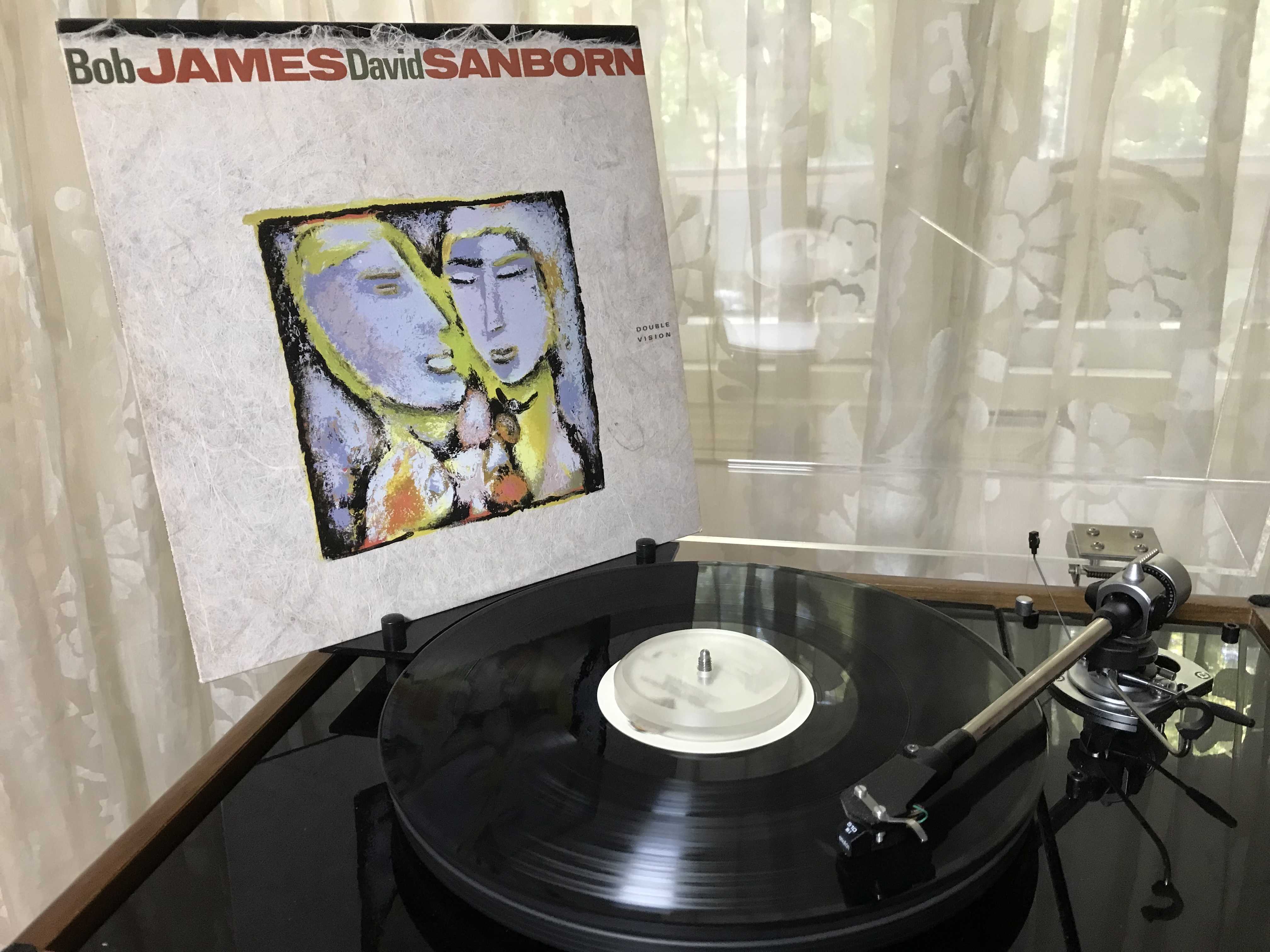

Doktor Napisano Septembar 20, 2021 #7519 Napisano Septembar 20, 2021 (izmenjeno) 15 hours ago, Doktor said: Došlo vreme za novu iglu na Ortofonu. . . . Praktično nastavak i malo više detalja jerbo sam juče pisao sa mobilnog. Elem, stara igla skinuta i stavljena nova. Elektronska vagica pokazala 1.54 ( track. force 1.25-1.75 , recomm. 1.5 ) i tako ostavljeno ( nismo hteli da se mlatimo oko druge decimale ). Antiskejting nije ni mrdnuo, ostavljeno kako je i bilo. Protraktor metnut čisto reda radi, pod konac. Sve skupa, kao što sam i naveo cela procedura je trajala oko 5 min. Pustio sam poslednji LP koji sam slušao pre pomene ( Bob James & David Sanborn - Obsession ) i to je TO. Kada sam ispratio @Lemić-a, nastavio sam sa psihodelijom po običaju. Izmenjeno Septembar 20, 2021 od Doktor paja959, zika, D i g i t a L and 5 ostalih je reagovao/la na ovo 3 2 1 2

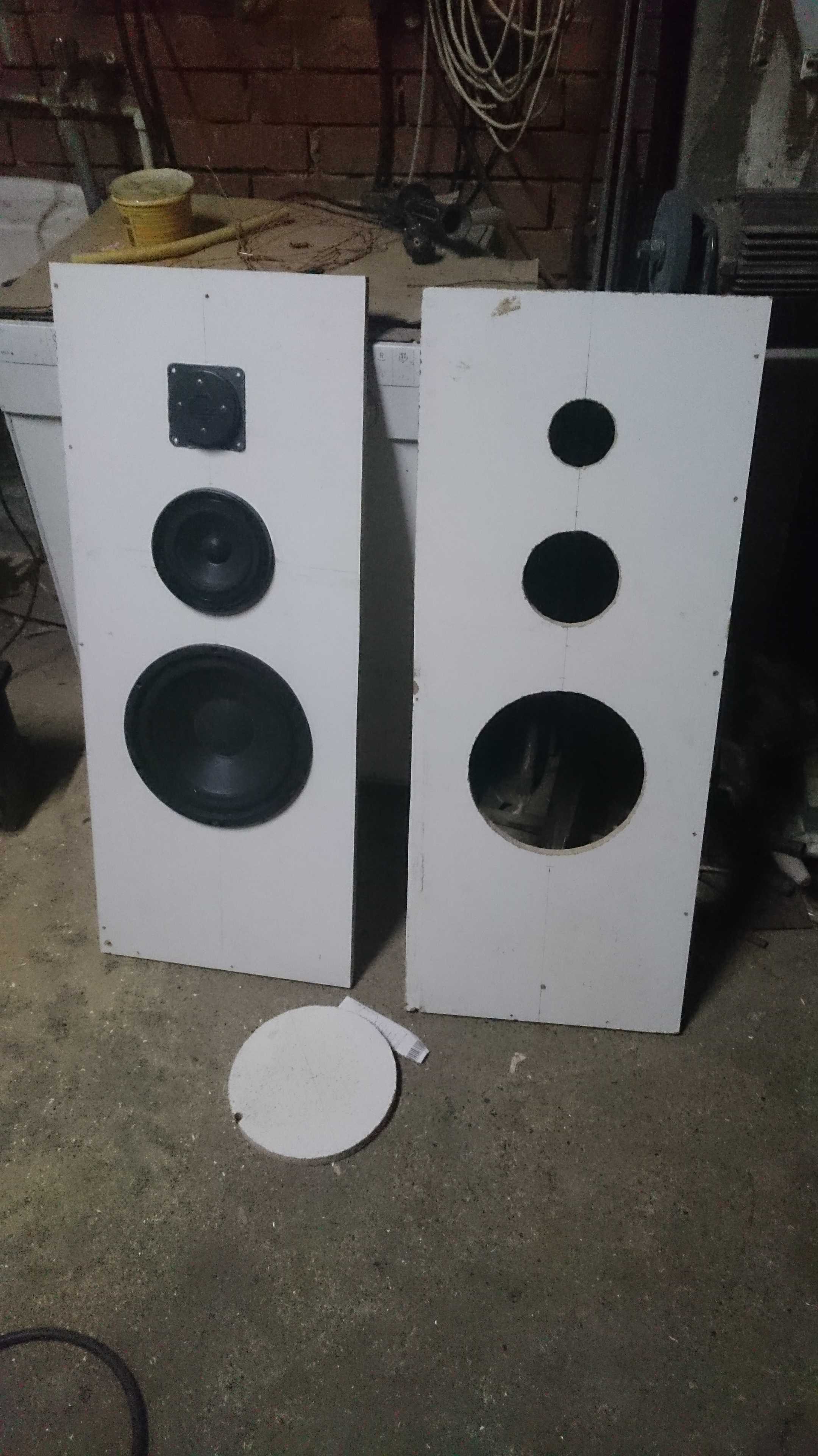

2a3 Napisano Septembar 24, 2021 #7523 Napisano Septembar 24, 2021 Sigli Cantoni pa da ih stavim prvo na dasku da vidim šta mogu da pokažu.Čekam visoke ali pomoći će i isophon.Imal neko predlog za početnu skretnicu ili kutiju ne daj bože.Cantoni su Pullman bas w28, 25srednji w15,13 sve 4 ohm 120w.Mora nešto da se čačka u dokolici. dejanco32, krca44, Vix and 1 član je reagovao/la na ovo 2 2
чика-Брка Napisano Septembar 24, 2021 #7524 Napisano Septembar 24, 2021 ja sam uvek za najminimalnije mogucu skretnicu. ali posto ce da idu na solid state (jer nisu za lampe) onda ne preporucujem minimalnu, jer ce da pevnu visoki. visoki moraju bar sa 12 dB. 2a3 je reagovao/la na ovo 1
