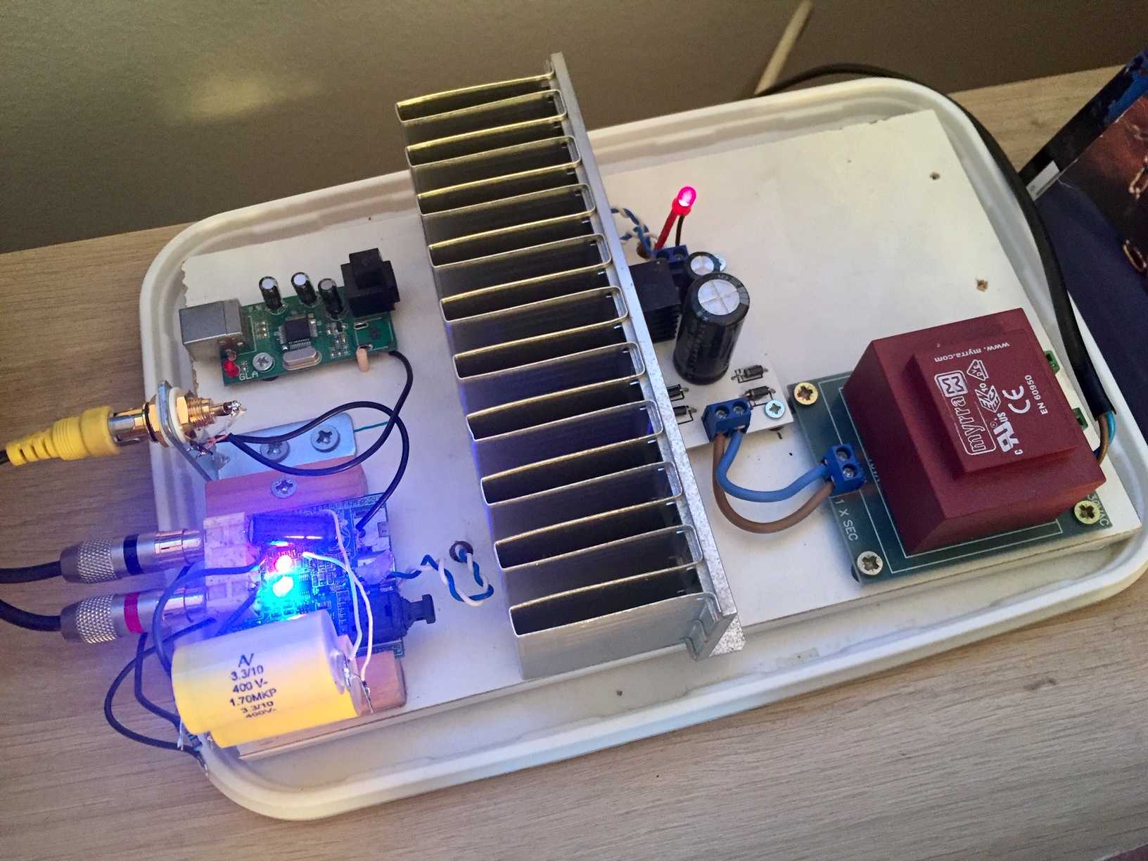

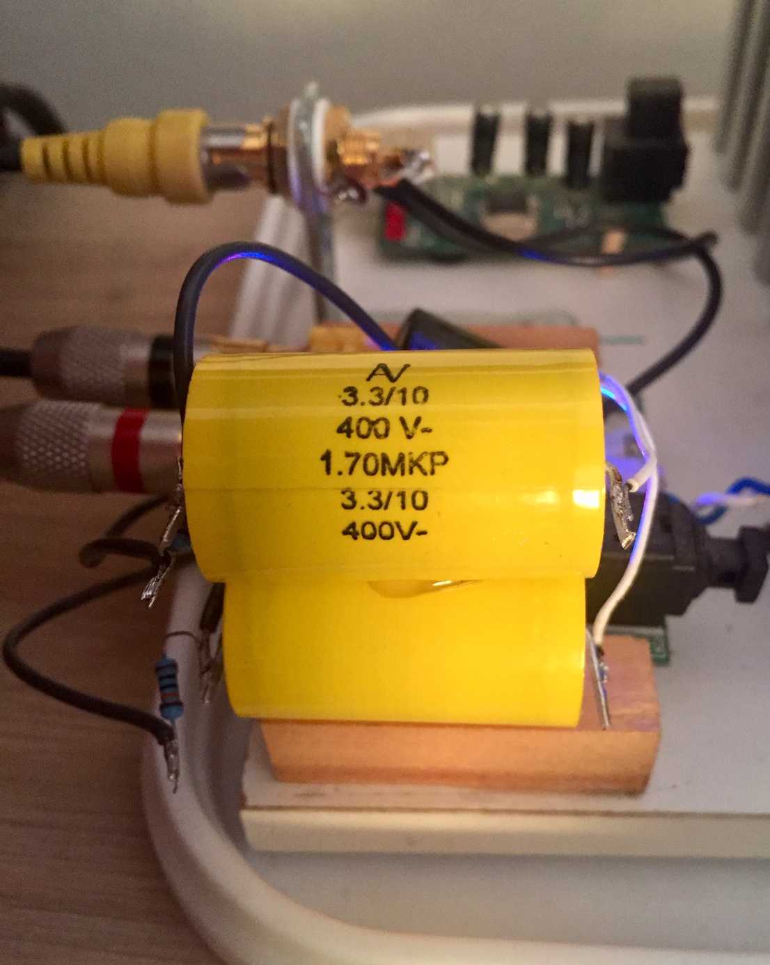

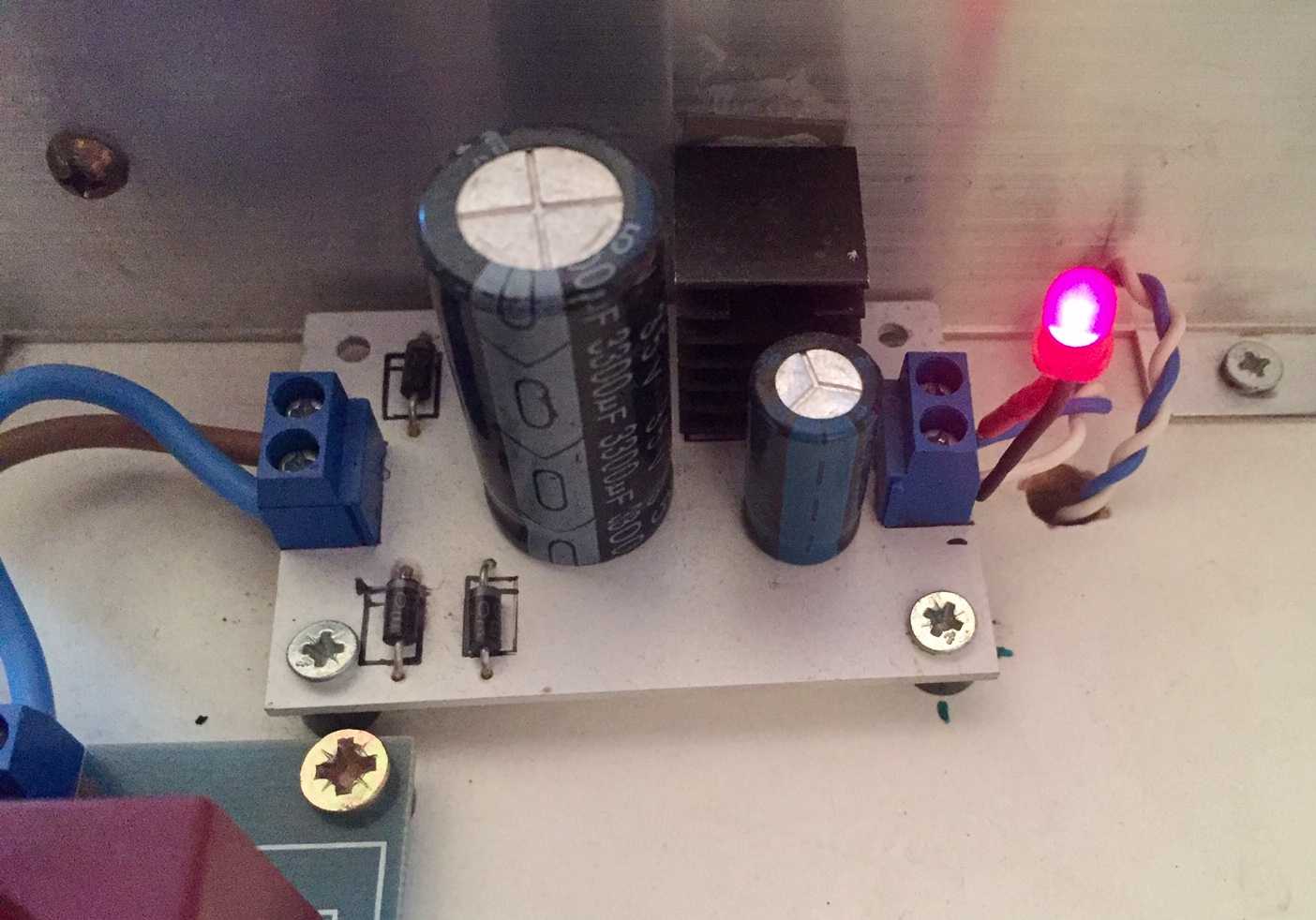

mutayu Napisano Avgust 31, 2021 #7467 Napisano Avgust 31, 2021 (izmenjeno) Malo sam unapredjivao mojega “Dacica”! Izvukao audio signal sa DAC chipa kroz kondenzator pravo na RCA out. Preskocio sam postojece TI opampove i ostalu sitnuriju. Kako Zen rece 3,3uF kondenzator redno i 100K otpornik na masu. Takodje na izlazu iz regulatora dodata LED sa otpornikom da malo podigne potrosnju struje i uvede tropinca u strujicu od par stotina mA gde je najtisi. O ovome je Vladd odavno pisao ali sam se tek danas nakanio da uradim. Peva kao slavuj. Cujna je razlika, pogotovo u basu na tihom slusanju. Izmenjeno Avgust 31, 2021 od mutayu Mission835 and zerowaf je reagovao/la na ovo 1 1
NIXIE Napisano Avgust 31, 2021 #7468 Napisano Avgust 31, 2021 Šta bi tek bilo da si stavio neke bolje kondenzatore? Ti žuti su mi nešto sumnjivi.
mutayu Napisano Avgust 31, 2021 #7469 Napisano Avgust 31, 2021 6 minutes ago, NIXIE said: Šta bi tek bilo da si stavio neke bolje kondenzatore? Ti žuti su mi nešto sumnjivi. Polipropilen, ostali od neke ranije akcije. Kupljeni su kao neki audio fenseraj. Sta predlazes?
NIXIE Napisano Avgust 31, 2021 #7470 Napisano Avgust 31, 2021 (izmenjeno) Daću ti Jantzen na probu. 4.7uF Silver Z. Od malo jeftinijih može Mundorf EVO oil, njih nemam slobodnih. Izmenjeno Avgust 31, 2021 od NIXIE mutayu je reagovao/la na ovo 1
чика-Брка Napisano Avgust 31, 2021 #7471 Napisano Avgust 31, 2021 nisu losi ti zuti, ali bi ih trebalo paralelisati sa recimo 10 - 100n. naravno, nisu bolji od Jantzen-a. Jantzen su vrh blokovi, vrede vise nego sto kostaju ihahaj. Nesic je reagovao/la na ovo 1
mutayu Napisano Avgust 31, 2021 #7473 Napisano Avgust 31, 2021 (izmenjeno) 1 hour ago, NIXIE said: Daću ti Jantzen na probu. 4.7uF Silver Z. Od malo jeftinijih može Mundorf EVO oil, njih nemam slobodnih. 39 minutes ago, чика-Брка said: nisu losi ti zuti, ali bi ih trebalo paralelisati sa recimo 10 - 100n. naravno, nisu bolji od Jantzen-a. Jantzen su vrh blokovi, vrede vise nego sto kostaju ihahaj. Sad moze kako hoces, igranka moze da pocne. Glavna zanimacija je bila pronaci koji su prvi elementi na plocici posle izlaznih nozica. Ispalo je da su mali SMD kondenzatori pa je trebalo hrabrosti njih pazljivo odlemiti pa zalemiti zicke na njihove padove... A baba ne vidi sine! 5 minutes ago, NIXIE said: Žuti su AV, tako piše. Ne taj AV nego Arcotronics! Izmenjeno Avgust 31, 2021 od mutayu zerowaf and vladd je reagovao/la na ovo 1 1

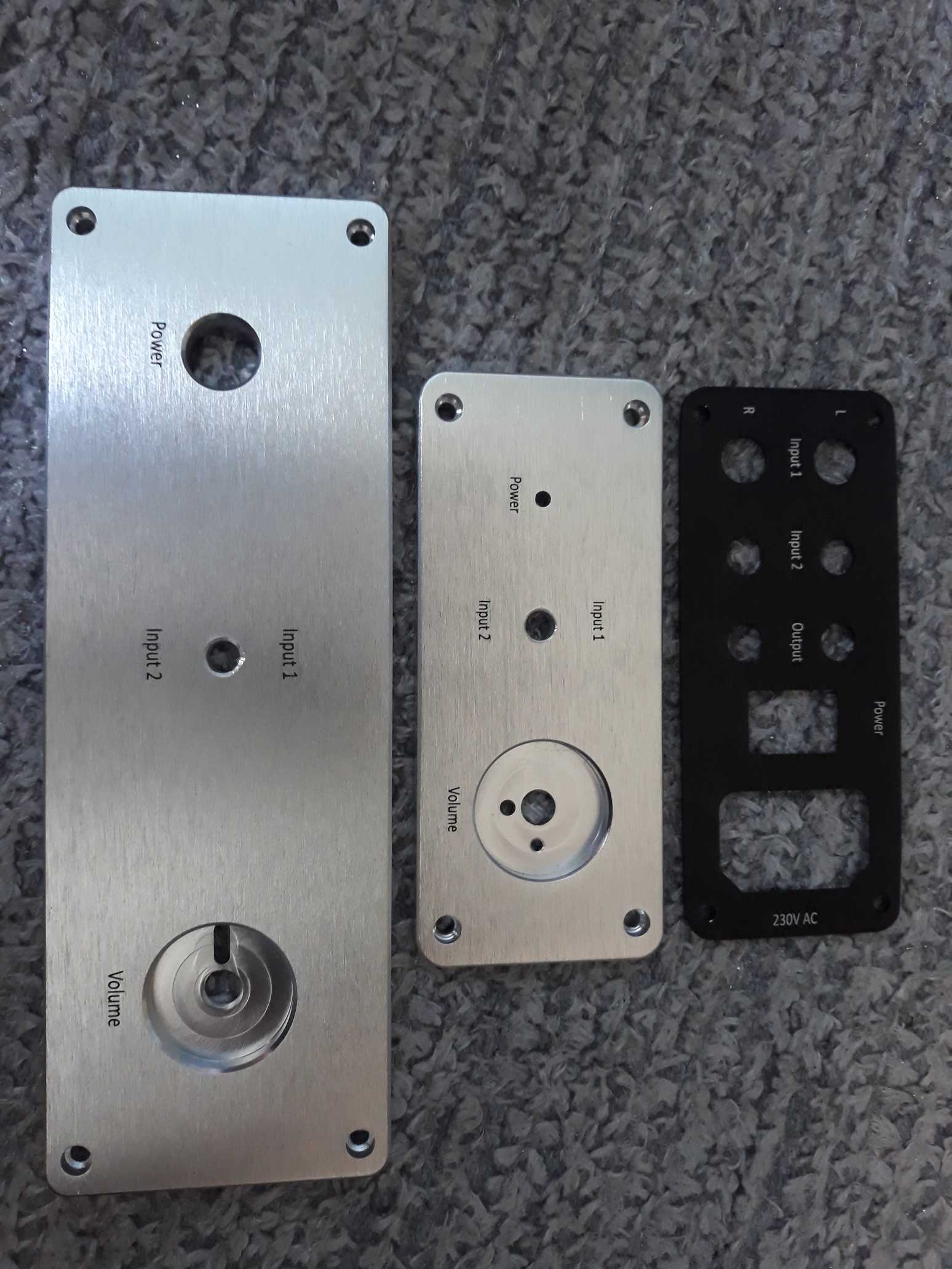

NIXIE Napisano Septembar 2, 2021 #7475 Napisano Septembar 2, 2021 Laserski gravirano. krca44, grone, Leonardo and 3 ostalih je reagovao/la na ovo 2 4
NIXIE Napisano Septembar 2, 2021 #7476 Napisano Septembar 2, 2021 Zahvaljujem se @Leonardo na savetu. Pošto su prednja ploče od niklovanog Alumijijuma, nisu hteli da rade UV print, tako da je moralo na laser, malo skuplja varijanta. Beli_Ninja je reagovao/la na ovo 1
Beli_Ninja Napisano Septembar 2, 2021 #7477 Napisano Septembar 2, 2021 @NIXIE Gde si radio niklovanje i koja je cena bila ako nije tajna?
