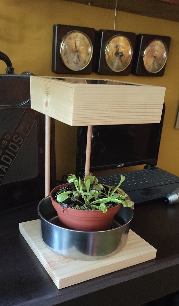

ManicP Napisano Jun 10, 2021 #7330 Napisano Jun 10, 2021 Sunčica, jede muve i voli puno svetla... ...pa je dobila novu lampu zika, Ikaro, Beli_Ninja and 6 ostalih je reagovao/la na ovo 5 2 2
Leonardo Napisano Jun 10, 2021 #7331 Napisano Jun 10, 2021 Sad kad počne da raste, kao na steroidima. Hrani Sunčicu da te ujede BokiTokiVoki, ManicP and vladd je reagovao/la na ovo 2 1

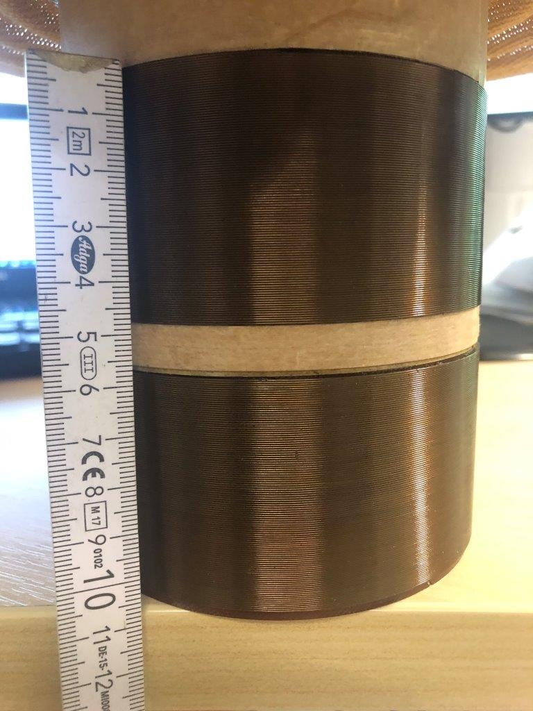

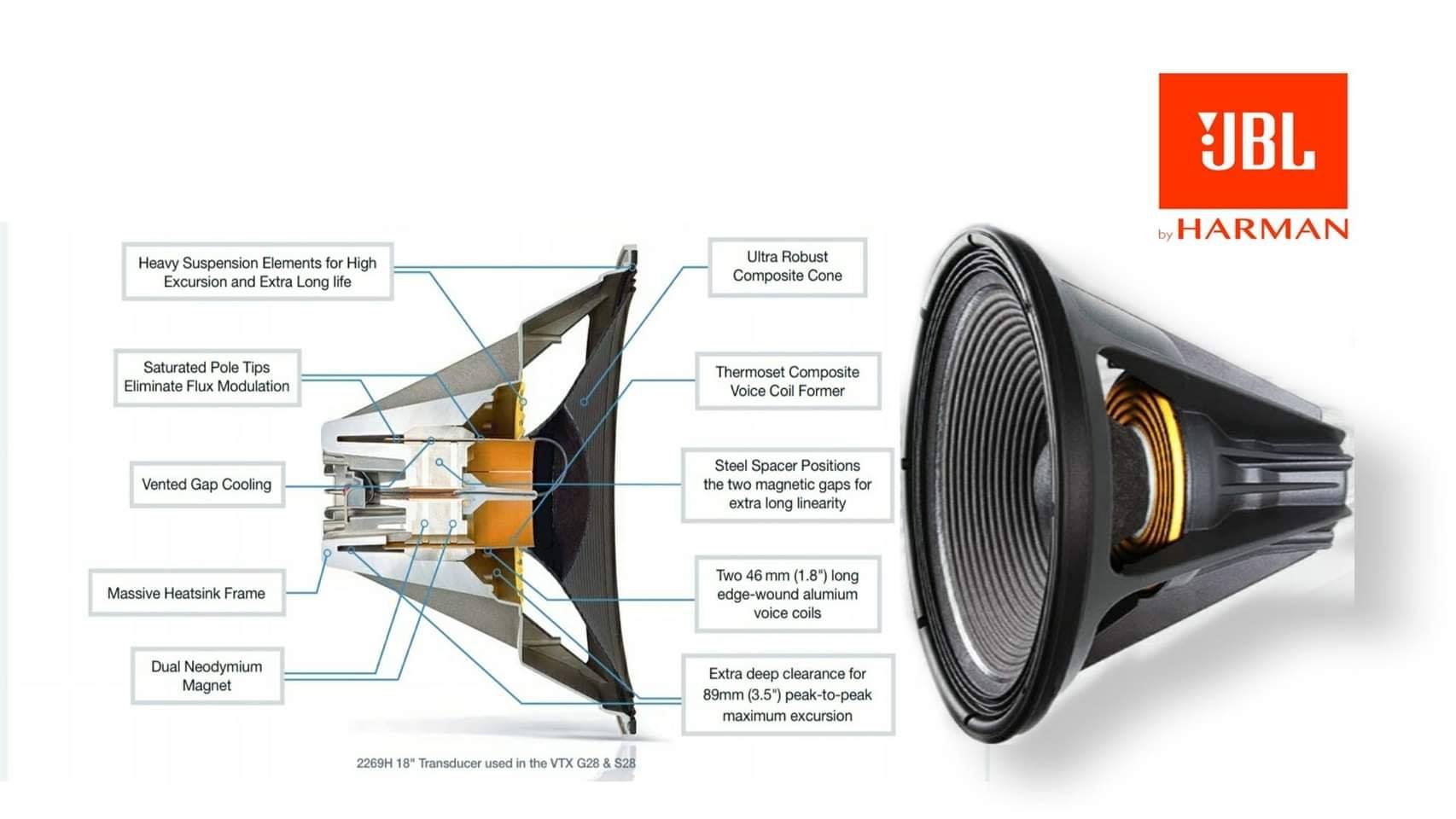

grone Napisano Jun 10, 2021 #7333 Napisano Jun 10, 2021 Hteo sam da ga cujem Jbl 2269H, povezao sam ga aktivno na 2500W. Ova kutija ionako probna za 15" trebao sam povecati otvor, bice origigi kutija uskoro, https://jblpro.com/en/products/sub18 Ovakav bass nisam ikad cuo bilo kako i na bilo sta, oseca se i na vilicu mnogo mnogo!! mocan i previse SPL-a, nema mumlanja kao sub i ide nisko Killer driver imam svasta ali ovo je "this is the end" Dosta kosta do kuce ali izgleda da cu naruciti jos jedan i stavicu ispod M2 i rezicu na 80Hz. zerowaf, Vix, krca44 and 3 ostalih je reagovao/la na ovo 1 4 1
Aleks Napisano Jun 10, 2021 #7335 Napisano Jun 10, 2021 @grone Ebiga baš, kako sad dobar bass kad kažu da neodijum nije dobar nikako sve to ne valja, ovi iz JBL-a ne znaju ništa Šala naravno, druže po meni to bi realno bio the-end što se bass drajvera tiče. Nisam slušao - ali gledajući konstrukciju drajvera ne bih umeo da objasnim kakvu još inovaciju u drajver dodati, da bi bio bolji. Dual coil sa genijalno rešenim magnetnim kolom sa neodijumskim magnetima, dođe mu diferencijal / push-pull motor, i to može samo da pevaaaa........ i da kuća ti peva i unučići da pevu i da igru i da se vesele i da igraš po avlije..... zerowaf je reagovao/la na ovo 1
grone Napisano Jun 11, 2021 #7337 Napisano Jun 11, 2021 1 hour ago, Aleks said: @grone Ebiga baš, kako sad dobar bass kad kažu da neodijum nije dobar nikako sve to ne valja, ovi iz JBL-a ne znaju ništa Šala naravno, druže po meni to bi realno bio the-end što se bass drajvera tiče. Nisam slušao - ali gledajući konstrukciju drajvera ne bih umeo da objasnim kakvu još inovaciju u drajver dodati, da bi bio bolji. Dual coil sa genijalno rešenim magnetnim kolom sa neodijumskim magnetima, dođe mu diferencijal / push-pull motor, i to može samo da pevaaaa........ i da kuća ti peva i unučići da pevu i da igru i da se vesele i da igraš po avlije..... Alex ovo bi trebao stvarno slusati! 2269H se koristi samo na nekoliko Jbl top modela, Osim sto ima 4"dual voice coil ima veoma velik Xmax ali je utegnut, precizan ne mogu ti opisat, Prosto receno ubija!!! Extra radi i sa malom snagom cuje se pravi bass ne ono cistokrvni PA bass, mislim bas kako bi trebao... E sad prica za neodiumce i alnico moze se nastaviti ali ne vredi. dejanco32 and Aleks je reagovao/la na ovo 1 1

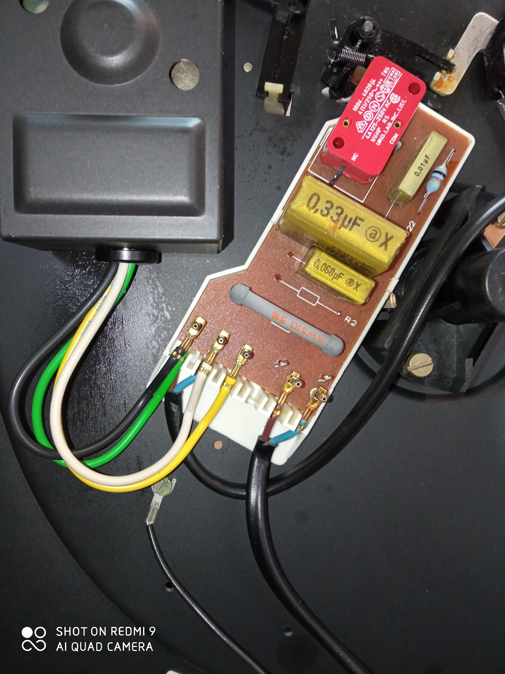

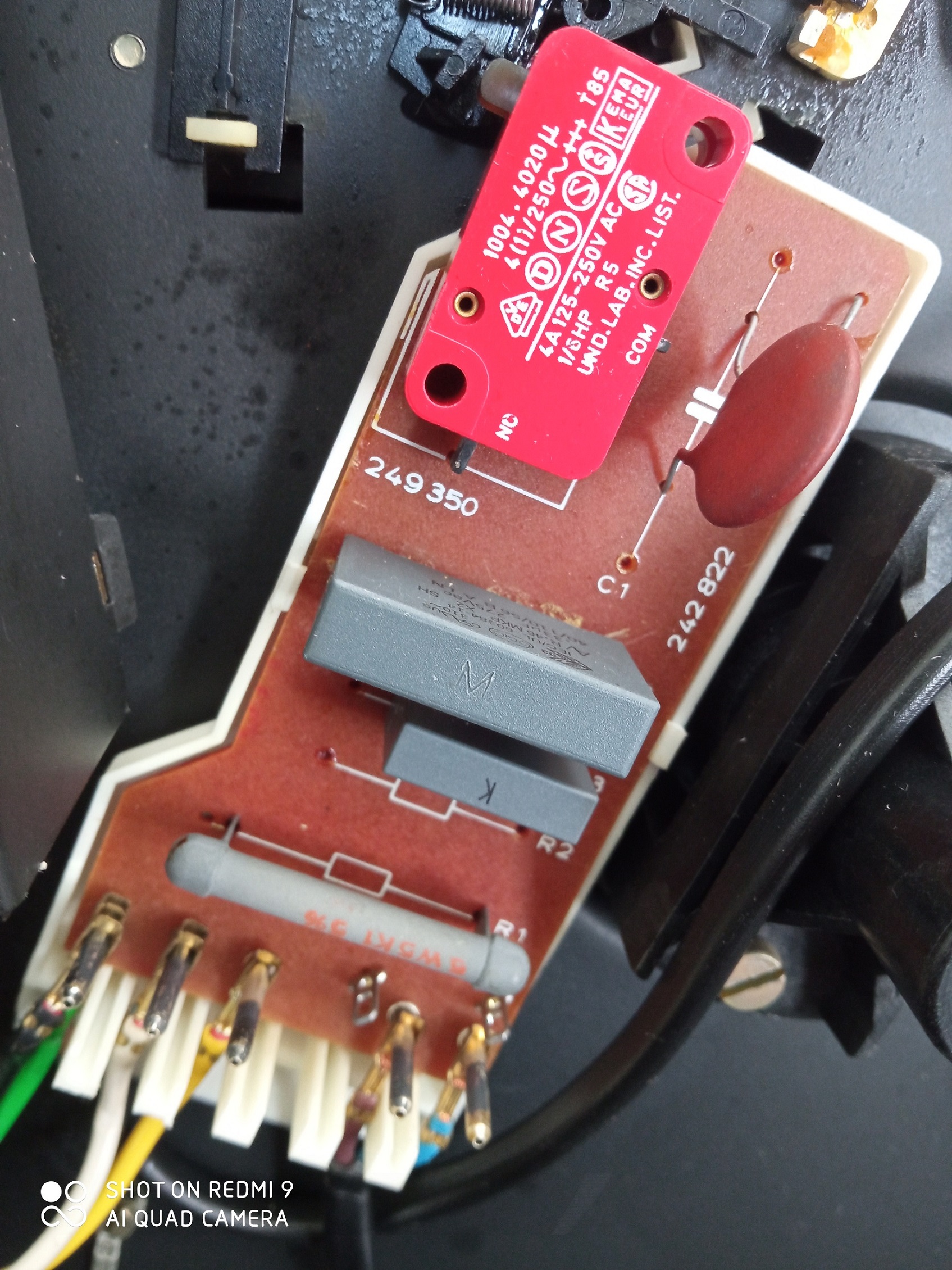

vladd Napisano Jun 12, 2021 #7338 Napisano Jun 12, 2021 Nakon visenedeljnog gubljenja vida po (pretezno)zelenim plocama i sarenim ekranima, malo relaksacije i zabave, zamajavanjem sa dualcicima. Dual CS506 i jos poneki belt drajv iz dualove palete(motori CS860) imaju divan obicaj da random krenu da se vrte u kontra smeru. Direktni krivci su prematore (i napukle) RIFE, 330nF+68nF= 400nF za namotaj motora, i zarad panicarenja, i 10nF snabera mikroprekidaca....47oma+10nF. S obzirom da gasi varnicu, keramika je bolja i brzza opcija. dejanco32, shonne, Beli_Ninja and 2 ostalih je reagovao/la na ovo 5

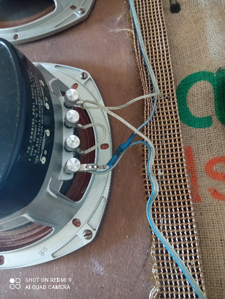

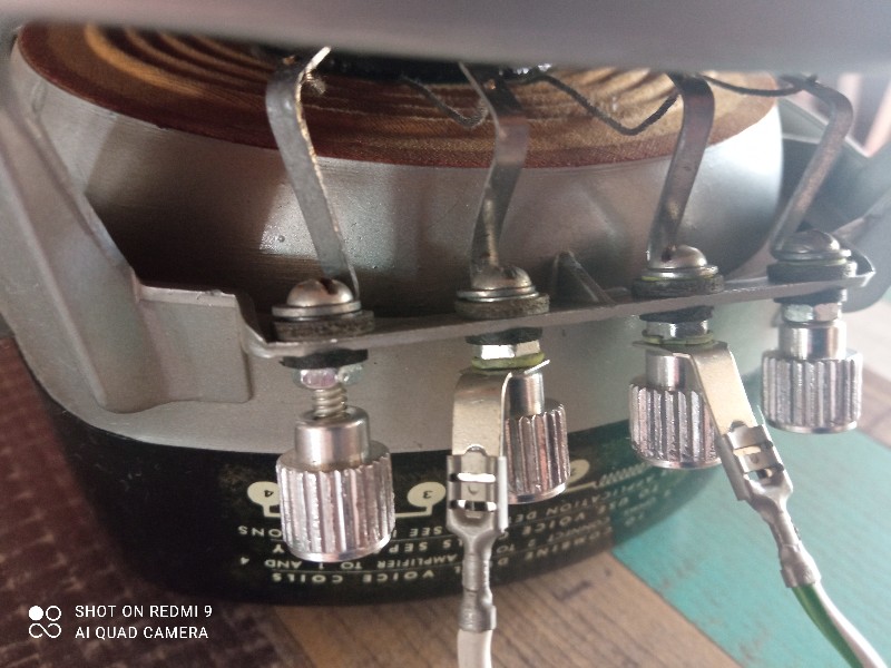

крокодил Napisano Jun 12, 2021 #7339 Napisano Jun 12, 2021 Почео сам да сређујем оне " University" звучнике, писао сам овде. Мењам каблове и сад нисам паметан да ли да стављам окасте буксне какве су биле (морам их негде наћи, стављам доста дебљи кабл), или да лемим директно и прескочим ову шраф технологију? Поставићу фото стрип кад све завршим. Узгред, сећа ли се ко фото стрипова? Били неки крими, са фотографијама уместо цртежа, око '70, чини ми се? vladd je reagovao/la na ovo 1

крокодил Napisano Jun 12, 2021 #7342 Napisano Jun 12, 2021 Драги сапатници, ја сам тражио ваше мишљење, да ли да каблове стављам у окасте буксне и шарафим како је било, или да лемим каблове директно и прескочим ову шраф скаламерију. Пост је, мојом грешком одвојен од слика; први и четврти контакт су за 8 ома појачало, и у том случају други и трећи се повежу међусобно . Хвала
Zen Mod Napisano Jun 12, 2021 #7343 Napisano Jun 12, 2021 zalemi masne okaste papucice na zice ako ih ne nadjes lokalno, ima u Minor iskoristi priliku i uzmi i zica i termobuzira raznih, kad vec donosi pošćar
