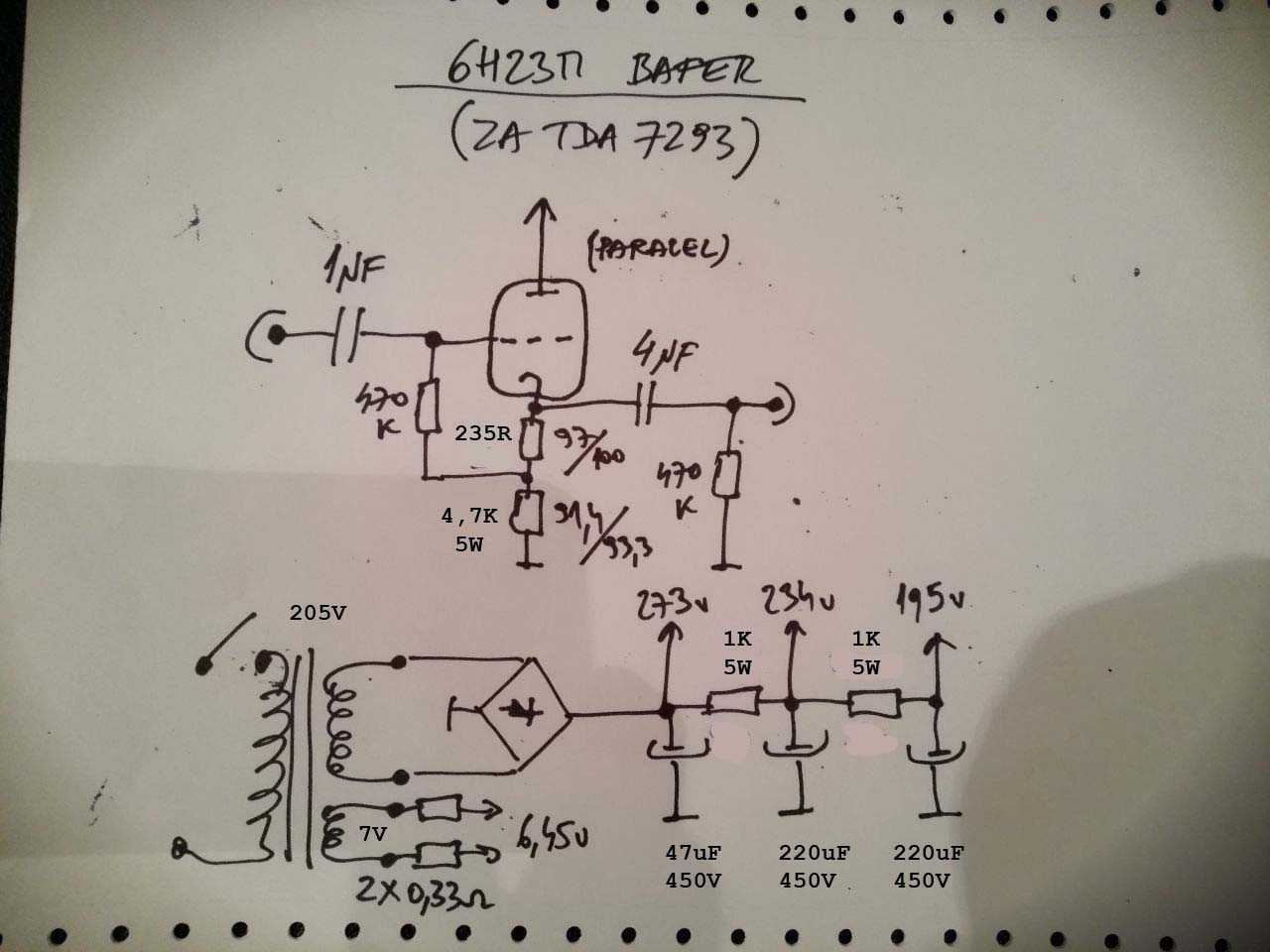

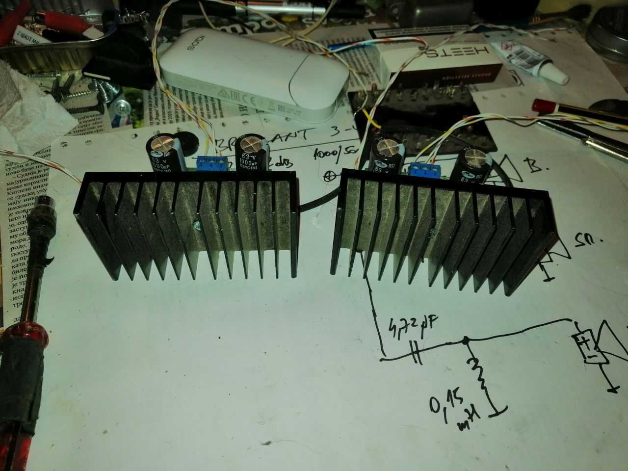

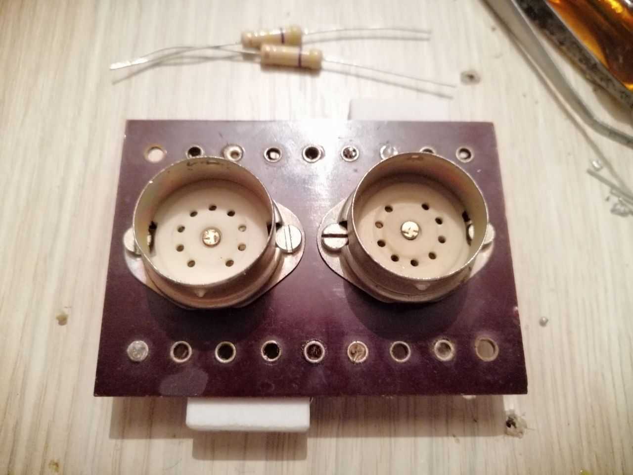

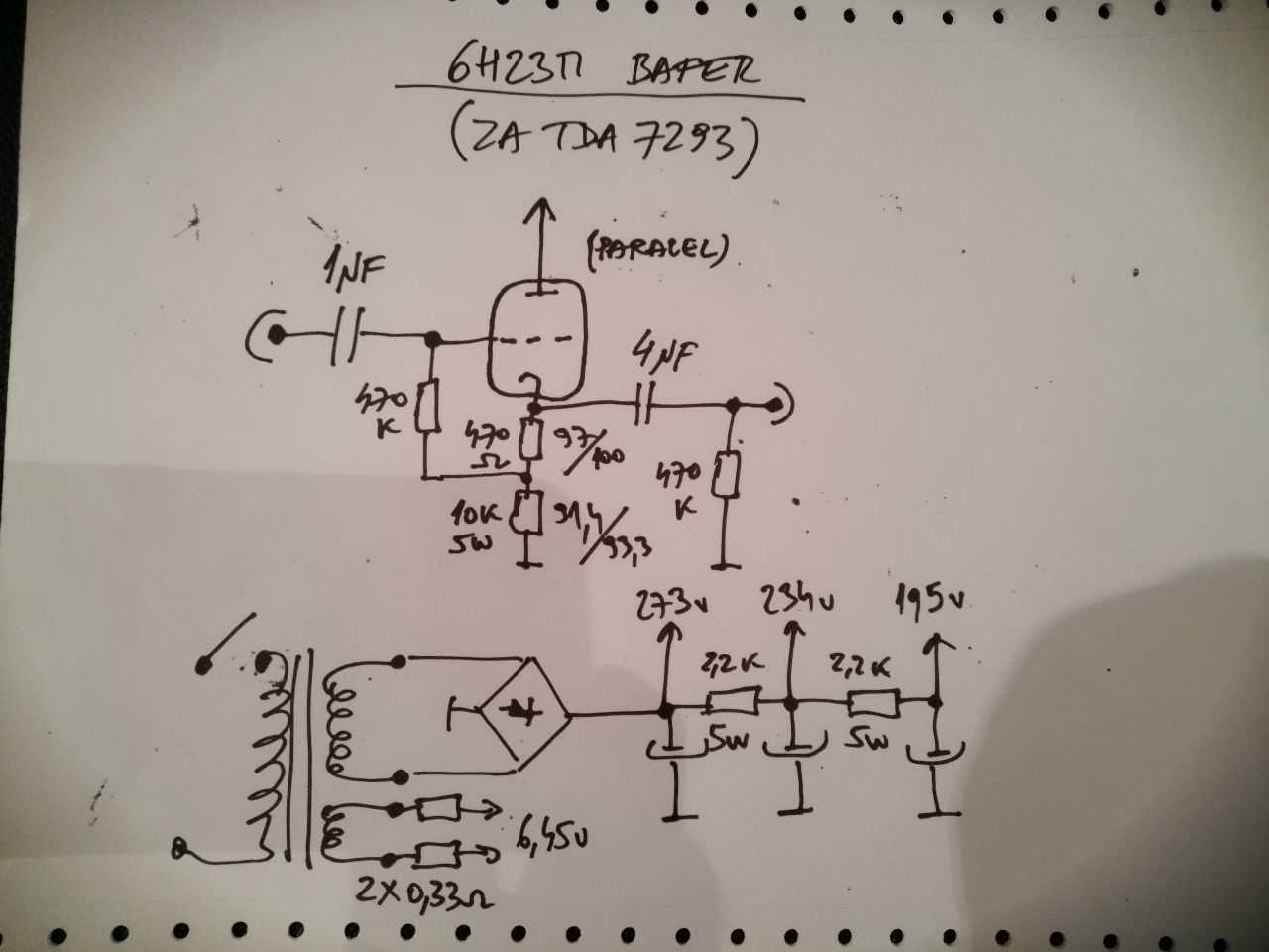

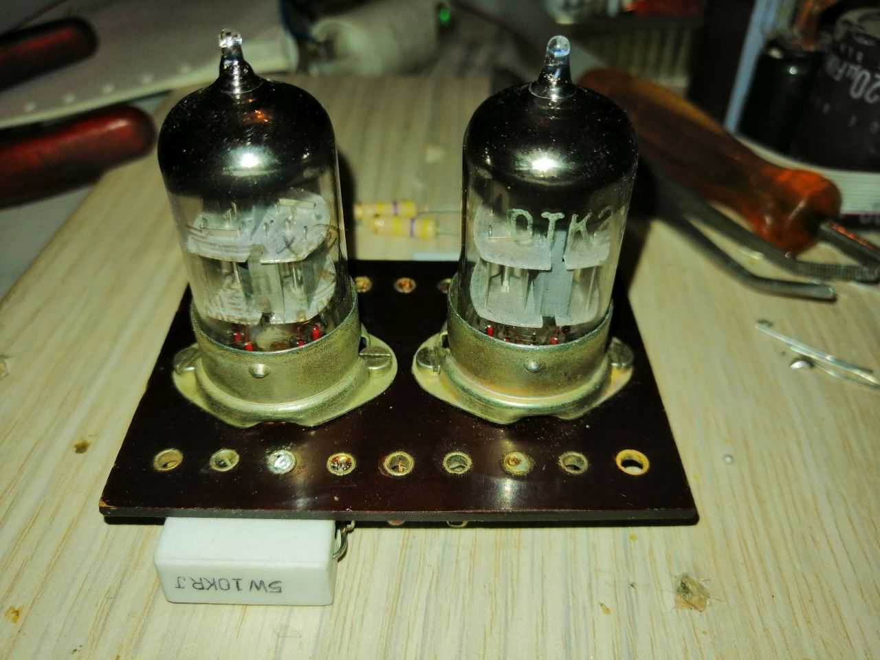

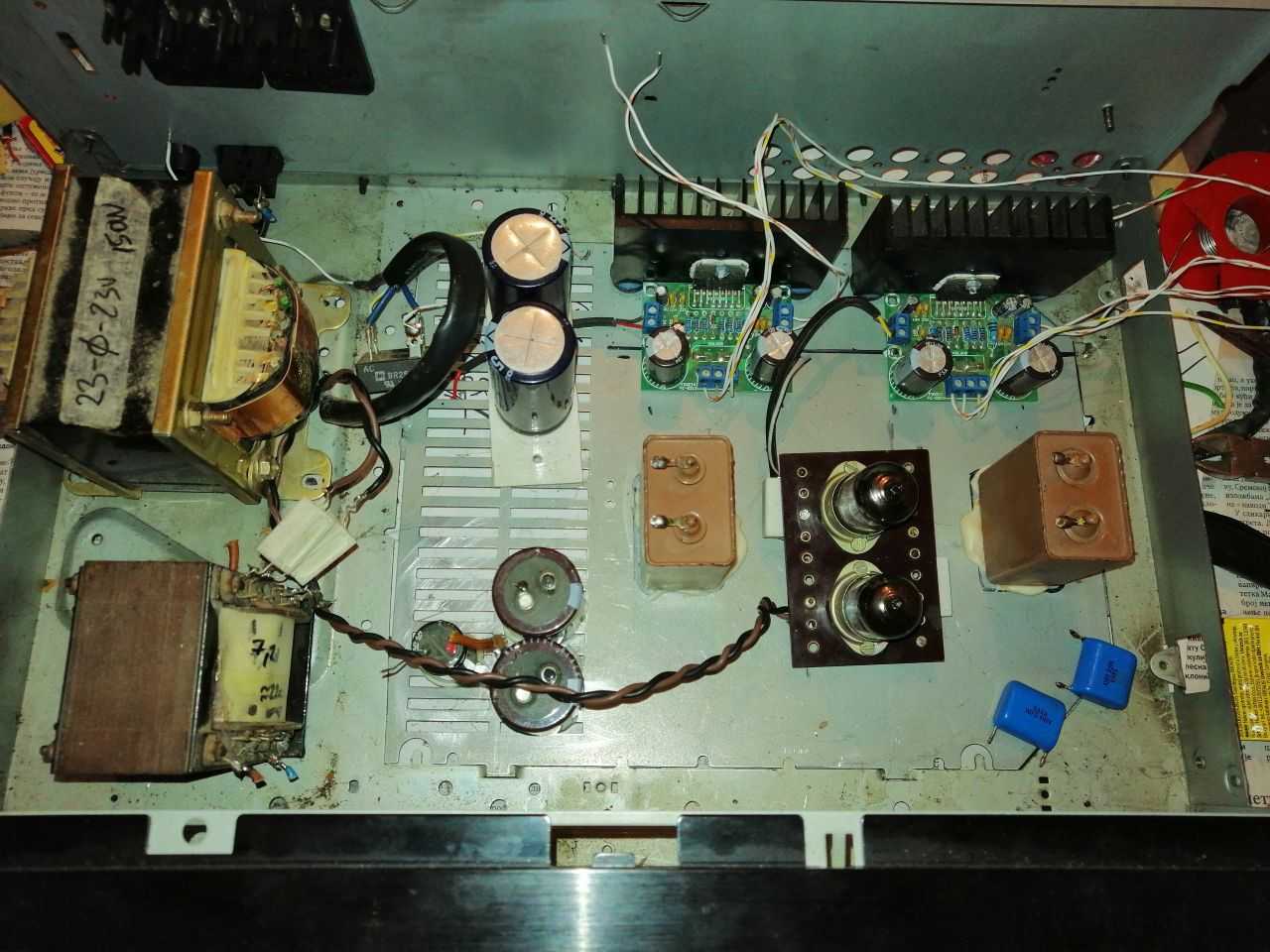

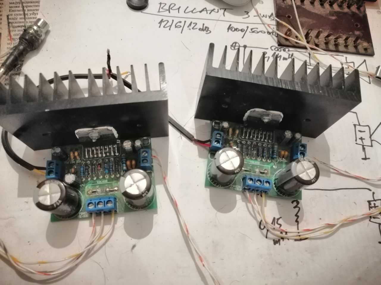

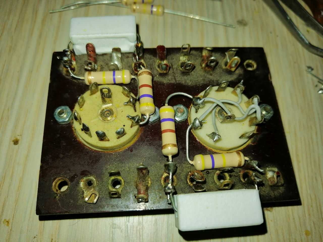

чика-Брка Napisano Januar 4, 2021 #7059 Napisano Januar 4, 2021 Tube Buffered Gain Clone by cika-Brka TDA 7293 (psojedci, ali nije fake) plocice kupio gotove - 10e komad. po meni se ne isplati praviti - dvoslojna stampa, i to dobra. odlemio govnjave kineske konove i stavio Samwha. trafo iskoristio od jebemliga jednog krepalog pojacala. 23 - 0 - 23 V - bombona. grec neki jebemliga 25A 400V. plocica za svirajke je od nekog vojnog uredjaja. ima gore i dole (ili levo i desno, zavisi kako se gleda) lemne usice. samo sam izbusio 2 rupe za noval podnozja. lampe su 6Н23П, ruske ECC88, poboljsan kvalitet i zivot (sati rada). prvo sam pustio po polovinu, pa u paraleli sa istom strujom, pa u paraleli sa duplom strujom. kako god, ruskinja ima odlican zvuk, i u klasicnom pretpojacalu i u baferu. ko zeli toplo je preporucujem. u svakom slucaju je bolje dati 6-7e za novu ruskinju, nego dati vece novce nekom nabedjenom preprodavcu za polovne (ima ih more na KP). sve u svemu, nije los projekat, nije skupo a radi bolje od mnogih izvikanih pojacala koje kostaju $$$. nema mambo dzambo delova, a ni magle. nema misterije/mistifikacije. ako neko bude hteo da pravi, neka me kontaktira za sta i kako. savet je naravno besplatan. Mentok, aaa zmaju!, djmilicic and 7 ostalih je reagovao/la na ovo 6 3 1
zek Napisano Januar 4, 2021 #7061 Napisano Januar 4, 2021 2 hours ago, чика-Брка said: plocice kupio gotove - 10e komad Može neki link za pločice. Da li je na pločicama još nešto menjano sem velikih elektrolita. Za bafer - jel' druga šema konačna verzija i koji napon ide na cevku (195V)?
чика-Брка Napisano Januar 4, 2021 #7062 Napisano Januar 4, 2021 svi elektroliti (ukupno 6 po plocici) zamenjeni sa Samwha. u Silkenu za dzab dzabe. link ne mogu da nadjem, ali ima na KP lik prodaje 900 din. komad. https://www.kupujemprodajem.com/elektronika-i-komponente/moduli-za-samoizgradnju/-pojacalo-100w-sa-tda7293/oglas/52605271?filter_id=784711455 isto dobro odradjene plocice, i isto mora da se menjaju kondovi. na plocici ima i grec, mora da se skine pod obavezno. veliki kondovi nisu deo napajanja kao sto su psojedci zamislili. (pogledaj na datasheet-u za TDA 7293) posebno ide grec i 2x 4700 ili 10.000 uF, tako ja i uradih. kako god, isplati se uzeti 2 plocice za 1800 din. skines greceve, zamenis sitnu boraniju ... i imas 2 ekstra plocice. ne isplati se praviti, veruj mi. zek, krca44 and dejanco32 je reagovao/la na ovo 3
