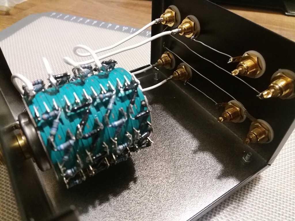

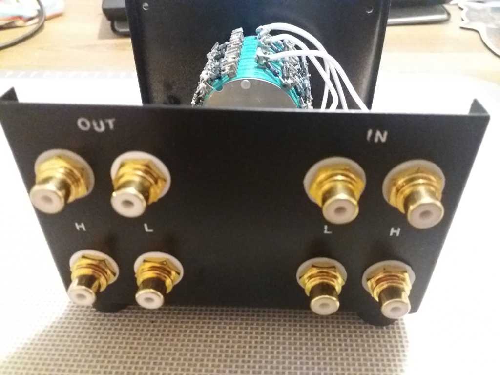

Dumus Napisano Decembar 16, 2020 #6975 Napisano Decembar 16, 2020 Ajd i ja da Vas malo zabavim. Pošto sam dobio rešenje o karantinu u trajanju od 14 dana. Da se ne bih samoubio od nerada, krenuh da bunarim po staroj furdi. I gle, nađoh atenuator 24 x 4 kupljen pre jedno 30god. sa Holco otpornicima da se napravi pot za neki uređaj. Sinu mi ideja što ne bih napravio pasivca sa dve vrste otpornosti, i udri .... bogami potraja to , pošto oči nisu na oštrini od pre tries i kusur godina, al dođoh mu glave . Nije još završen, treba izlaze da zalemim, pa ide na slušanje ..... 2a3, BANAT, Woland and 6 ostalih je reagovao/la na ovo 1 8

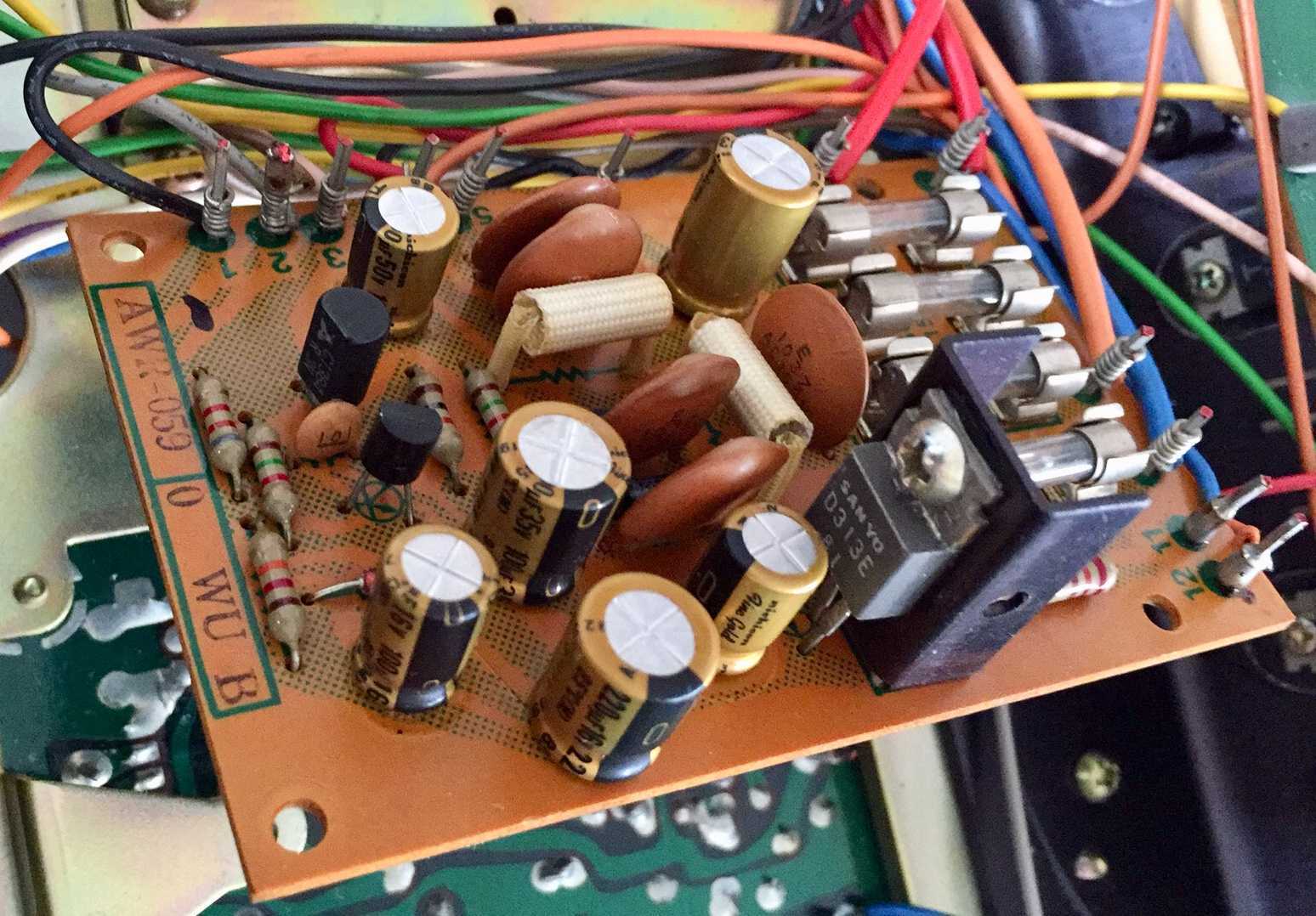

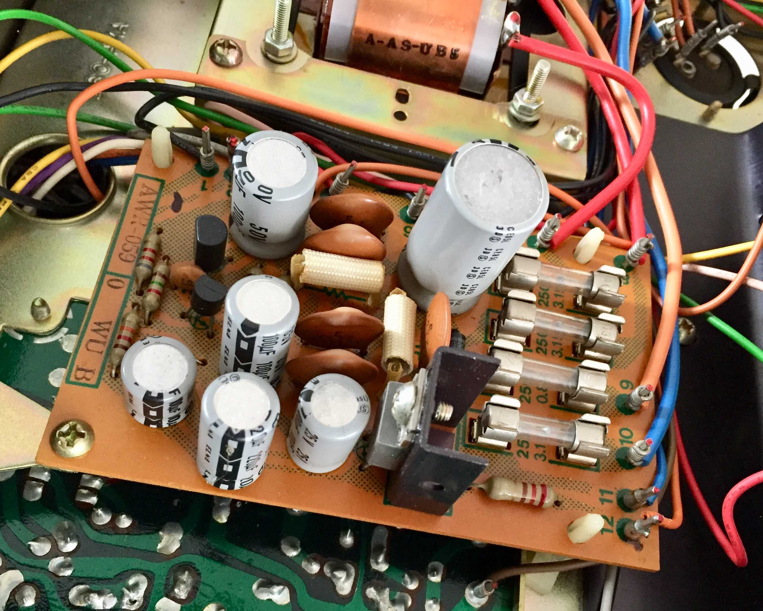

mutayu Napisano Decembar 16, 2020 #6977 Napisano Decembar 16, 2020 Ja danas malo pretabirio drugaru jednog Pionira SX-434. Umesto starih Elni ubaceni sveziji Nichiconi i pretreseno tu i tamo jos po nesto. Sad peva k’o stiglic. jorgoss, BANAT, krca44 and 5 ostalih je reagovao/la na ovo 2 6

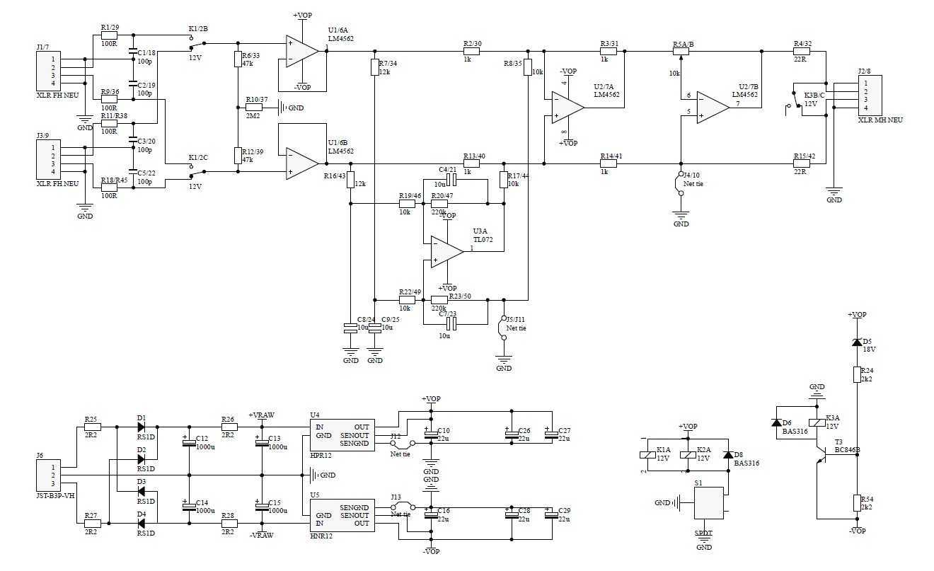

jorgoss Napisano Decembar 17, 2020 #6978 Napisano Decembar 17, 2020 On 12/12/2020 at 4:34 PM, Leonardo said: Evo, samo za tvoje oči, a i šire... Ovako preamp izgleda iznutra. Doduše dok je sve bilo na montažnoj šasiji, u fazi izrade i povezivanja. Kasnije samo preseljeno u moju standardnu kutijicu za BP preamp. Ovoga je napravljeno desetak po nekoj mojoj evidenciji. Koji je to preamp ? Ako nije tajna ?
Leonardo Napisano Decembar 17, 2020 #6979 Napisano Decembar 17, 2020 ^ Bruno Putzeys BP Linar Audio Vol.5 - Citiram opis koji je na forumu YU3MA - DIY Electronic projects - dao član Braca "Radi se o šemi koju je B. Putzeys objavio u Linear Audio Vol. 5. To je jedna minimalna konfiguracija differencijalnog pretpojačavača sa regulacijom jačine zvuka po Baxandall-u. Koristi se linearni potenciometar (jeftino!) i ukupno 2xLM4562 ! 1/2 TL072 (kao servo) po kanalu." Pre par godina, ta;nije 2013.-14.god. je organizovana i grupna izrada i nabavka pločica, delova, elemenata. Dosta članova je uradilo ovaj preamp i svi redom bili zadovoljni. Na početku priče je bila ideja da se pream-regulacija jačine ubaci u kućište pojačala BATO MM, što su neki i radili, ali se sasvim lepo koristi i kao "mala" ( 2 ulaza ) nezavisna jedinica.
jorgoss Napisano Decembar 17, 2020 #6980 Napisano Decembar 17, 2020 Hvala puno na iscrpnom odgovoru! Uzivajte u muzici!

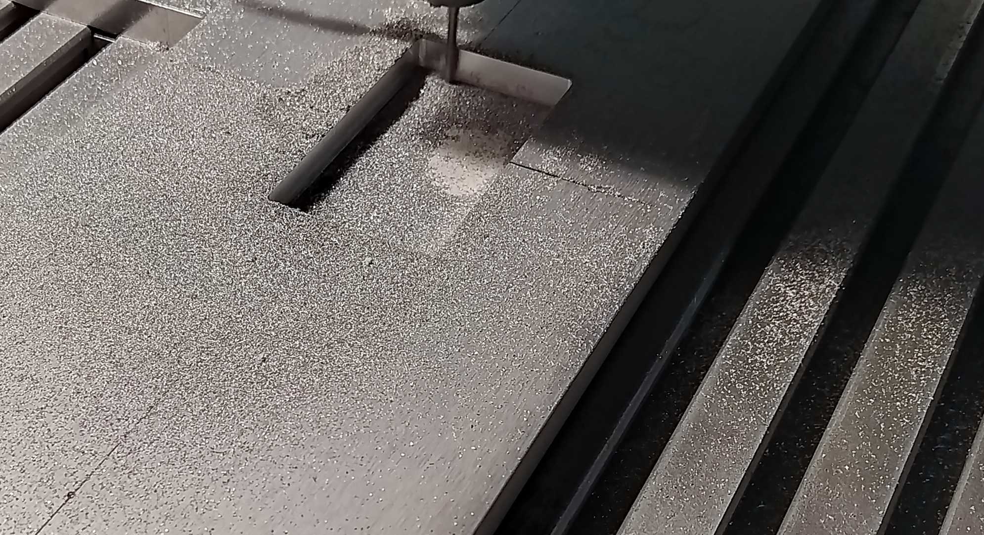

Leonardo Napisano Decembar 19, 2020 #6994 Napisano Decembar 19, 2020 Iron Pum(p)kin Фронт Плате Window silentbob, Beli_Ninja and Mikorist je reagovao/la na ovo 3
Mikorist Napisano Decembar 19, 2020 #6995 Napisano Decembar 19, 2020 pre 11 minuta, Leonardo reče Iron Pum(p)kin Фронт Плате Window WOW
