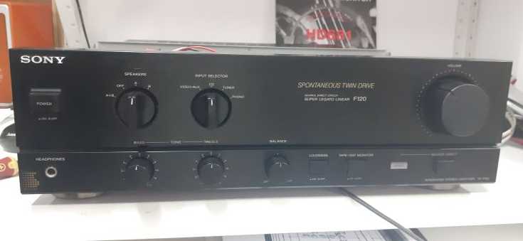

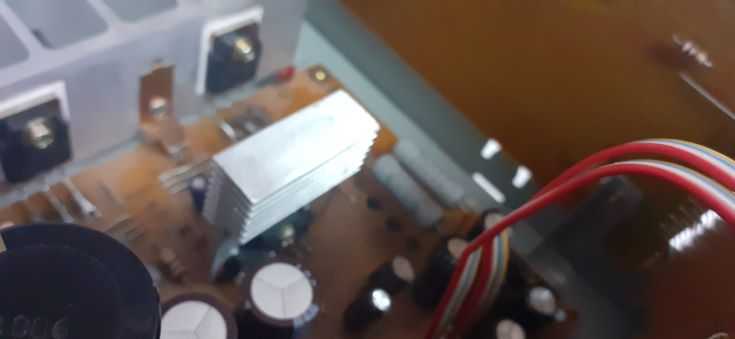

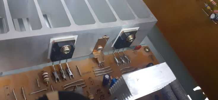

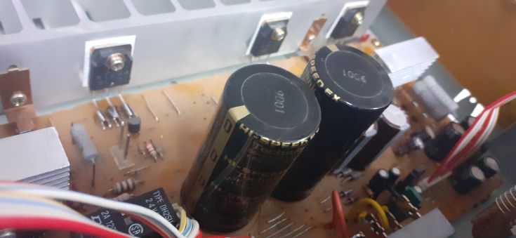

jorgoss Napisano Oktobar 30, 2020 #6835 Napisano Oktobar 30, 2020 Kupim ja ovaj Kršić Sony TA-F120, pokvaren za 20eu, pomislih kako lepa kutija, bar po nekom mom ukusu. Otvorim unutri, ono izgoreo osigurac, riknuo jedan kanal, iscupam oba izlazna tranzistora 2SC3853/2SA1489 i stavim MJE15030/15031 jer su mi prvi pali pod ruku i dobri su kao VAS i aparat prosvira i nije lose...ali djavo ne da mira, izbacim ja sve izlazne trandze i stavim 2SC3263/2SA1294 em duplo jaci em i brzi sa 20MHz skocim na 35MHz, naravno zaboravih da napomenem da je pobuda integralno kolo neki NEC cip uPC 1298V nakacen na limeni ladnjak. Sad posto se jadnicak greje stavim lepo ladnjake od nekog kompjuterskog napajanja. Zamenim neke napojne kondice doduse Elna for Audio ali 4700?!, naravno turim neke Technics od 8200uF pa ih lepo snaberujem sa 1uF/63V ERO blokovima, onda stavim mesto greca onu metalnu kockicu koja nece rikne nikad. Trimer potenciometre za mirnu struju zamenim viseobrtnim da ustelujem struju u milivolt. Ostadose jos ulazi signala i tu stavim Silmic II od 22uF pa sa njim paralelno Philips 1uF polykarbonati, e sad tu sam stao za sad, mozda malko stavim normalne zice za interno ozicenje. Posle prvih koraka i malko slusanja doterujem mirnu struju pa ide hauba nazad, verovatno cu tom prilikom malo da sredim zice, da bar napajnje ide sa 1,5-2,5 kvadrata jer su stavili sramotno tanke zicice. P.S. sad ce konacno i zena moci da pusti muziku ;-) Mentok, NIXIE, mrcelavi and 4 ostalih je reagovao/la na ovo 3 4

Mentok Napisano Oktobar 30, 2020 #6837 Napisano Oktobar 30, 2020 2 hours ago, jorgoss said: Kupim ja ovaj Kršić Sony TA-F120, pokvaren za 20eu, pomislih kako lepa kutija, bar po nekom mom ukusu. Otvorim unutri, ono izgoreo osigurac, riknuo jedan kanal, iscupam oba izlazna tranzistora 2SC3853/2SA1489 i stavim MJE15030/15031 jer su mi prvi pali pod ruku i dobri su kao VAS i aparat prosvira i nije lose...ali djavo ne da mira, izbacim ja sve izlazne trandze i stavim 2SC3263/2SA1294 em duplo jaci em i brzi sa 20MHz skocim na 35MHz, naravno zaboravih da napomenem da je pobuda integralno kolo neki NEC cip uPC 1298V nakacen na limeni ladnjak. Sad posto se jadnicak greje stavim lepo ladnjake od nekog kompjuterskog napajanja. Zamenim neke napojne kondice doduse Elna for Audio ali 4700?!, naravno turim neke Technics od 8200uF pa ih lepo snaberujem sa 1uF/63V ERO blokovima, onda stavim mesto greca onu metalnu kockicu koja nece rikne nikad. Trimer potenciometre za mirnu struju zamenim viseobrtnim da ustelujem struju u milivolt. Ostadose jos ulazi signala i tu stavim Silmic II od 22uF pa sa njim paralelno Philips 1uF polykarbonati, e sad tu sam stao za sad, mozda malko stavim normalne zice za interno ozicenje. Posle prvih koraka i malko slusanja doterujem mirnu struju pa ide hauba nazad, verovatno cu tom prilikom malo da sredim zice, da bar napajnje ide sa 1,5-2,5 kvadrata jer su stavili sramotno tanke zicice. P.S. sad ce konacno i zena moci da pusti muziku ;-) to ono što kažu - klin čorba
krca44 Napisano Oktobar 30, 2020 #6838 Napisano Oktobar 30, 2020 pre 3 časa, jorgoss reče Kupim ja ovaj Kršić Sony TA-F120, pokvaren za 20eu, pomislih kako lepa kutija, bar po nekom mom ukusu. Otvorim unutri, ono izgoreo osigurac, riknuo jedan kanal, iscupam oba izlazna tranzistora 2SC3853/2SA1489 i stavim MJE15030/15031 jer su mi prvi pali pod ruku i dobri su kao VAS i aparat prosvira i nije lose...ali djavo ne da mira, izbacim ja sve izlazne trandze i stavim 2SC3263/2SA1294 em duplo jaci em i brzi sa 20MHz skocim na 35MHz, naravno zaboravih da napomenem da je pobuda integralno kolo neki NEC cip uPC 1298V nakacen na limeni ladnjak. Sad posto se jadnicak greje stavim lepo ladnjake od nekog kompjuterskog napajanja. Zamenim neke napojne kondice doduse Elna for Audio ali 4700?!, naravno turim neke Technics od 8200uF pa ih lepo snaberujem sa 1uF/63V ERO blokovima, onda stavim mesto greca onu metalnu kockicu koja nece rikne nikad. Trimer potenciometre za mirnu struju zamenim viseobrtnim da ustelujem struju u milivolt. Ostadose jos ulazi signala i tu stavim Silmic II od 22uF pa sa njim paralelno Philips 1uF polykarbonati, e sad tu sam stao za sad, mozda malko stavim normalne zice za interno ozicenje. Posle prvih koraka i malko slusanja doterujem mirnu struju pa ide hauba nazad, verovatno cu tom prilikom malo da sredim zice, da bar napajnje ide sa 1,5-2,5 kvadrata jer su stavili sramotno tanke zicice. P.S. sad ce konacno i zena moci da pusti muziku ;-) Ovaj Sony model je bio amp u kaficu sa terasom gde sam radio - kad sam prvi put video nisam verovao da samo on moze pogoniti sve zvucnike al' ipak sa njim progurasmo gomilu zurki sa jedno 30-50 ljudi... meni je to uvek bilo neverovatno da taj malac sve to radi bez problema.

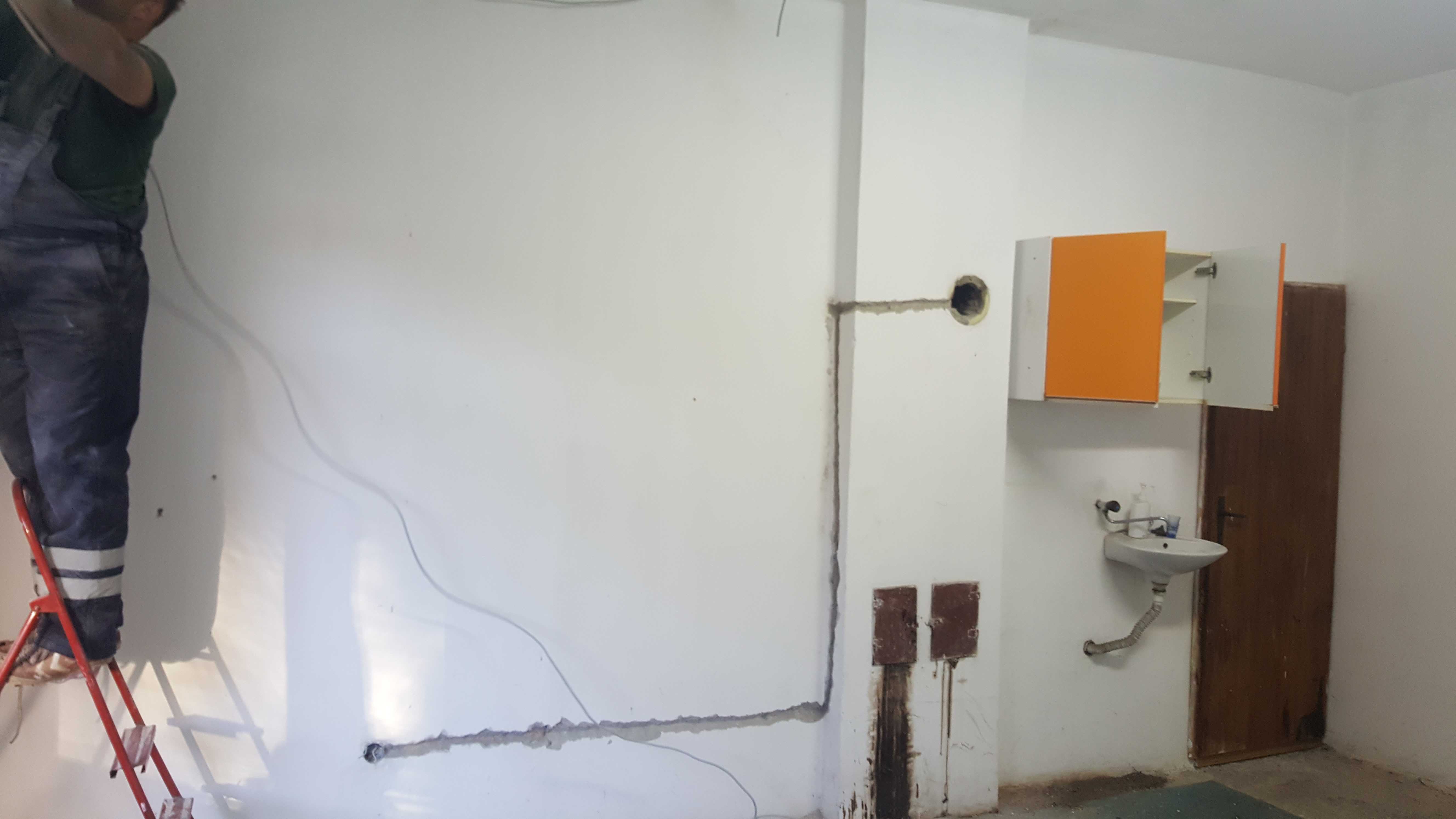

drVelinov Napisano Novembar 7, 2020 #6841 Napisano Novembar 7, 2020 Resio da sredim lokal i otvorim nesto kao rok bistro e sad imam pitanje u vezi ventilacije radi eliminisanja duvanskog dima. Cevi bih prikacio na dimnjak. On sam po sebi ima dobar cug, dal uzimati ventilator turbinu i gde je postaviti. Lokal je oko 25 kvadrata
крокодил Napisano Novembar 7, 2020 #6842 Napisano Novembar 7, 2020 Ovo je dosta ozbiljan zadatak, jer kolicinu vazduha koju izbacis moras I ubaciti. Inace se povuce smrad iz wc-a, iz kanalizacije....dalje, u zimskom vremenu povlacis topao vazduh, pa rashladjujes prostoriju...umesto na dimnjak izvedi cevi na vanjski zid ako je ikako moguce...
