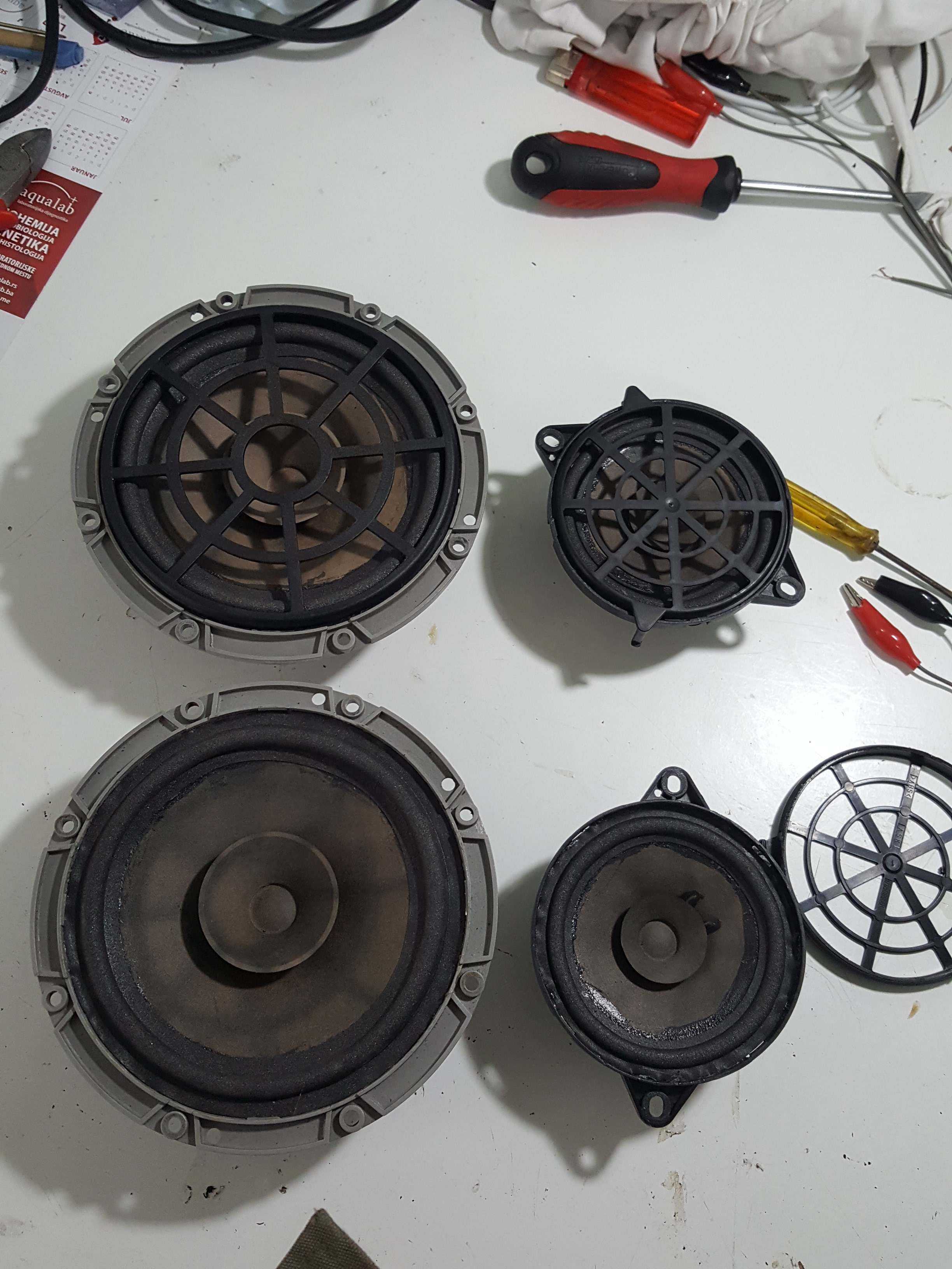

drVelinov Napisano Jun 5, 2020 #6481 Napisano Jun 5, 2020 Refoaming pezo kabriolet, prednji made in itali zadnji iz ceske cirkus Mentok and крокодил je reagovao/la na ovo 1 1

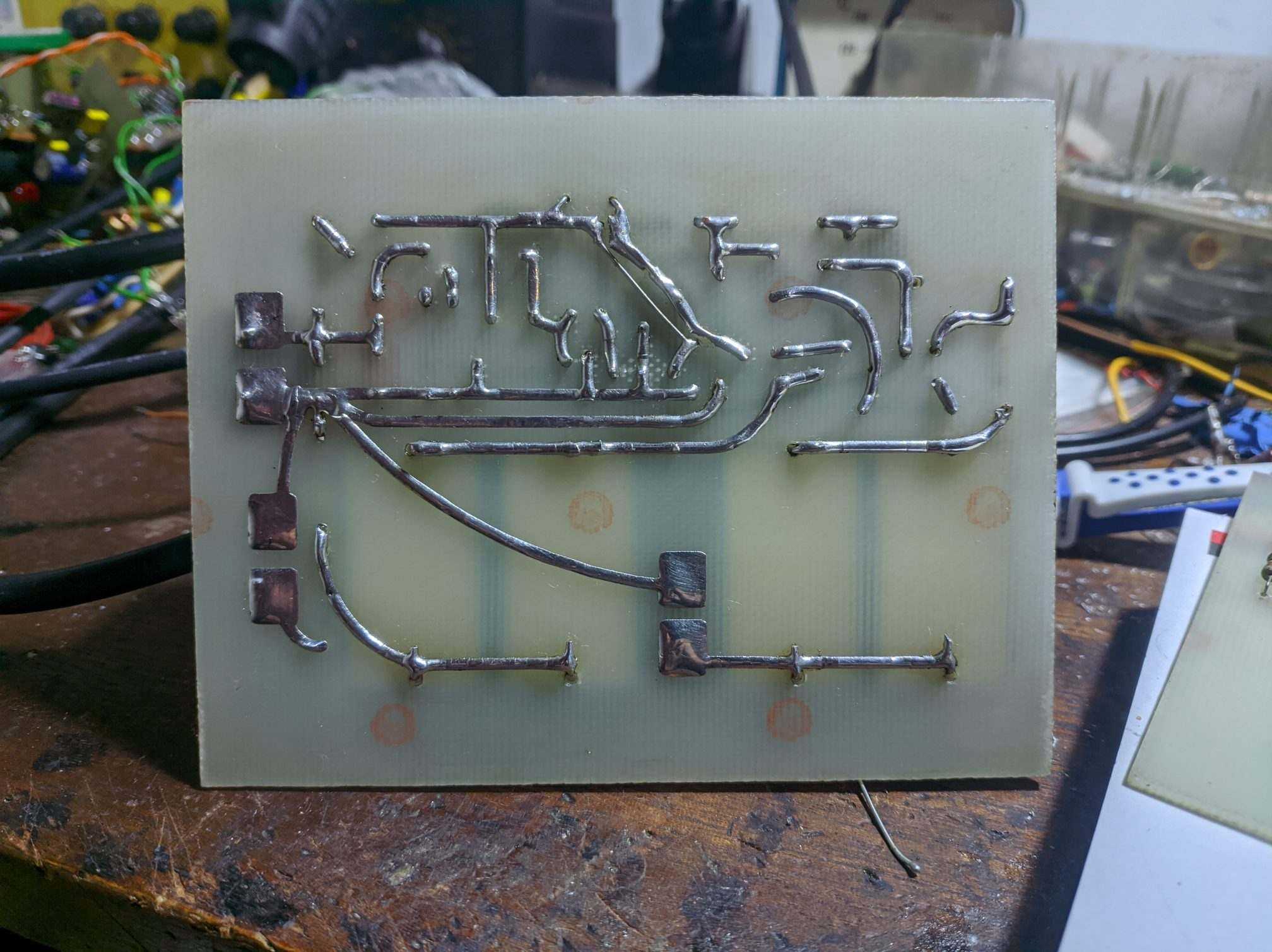

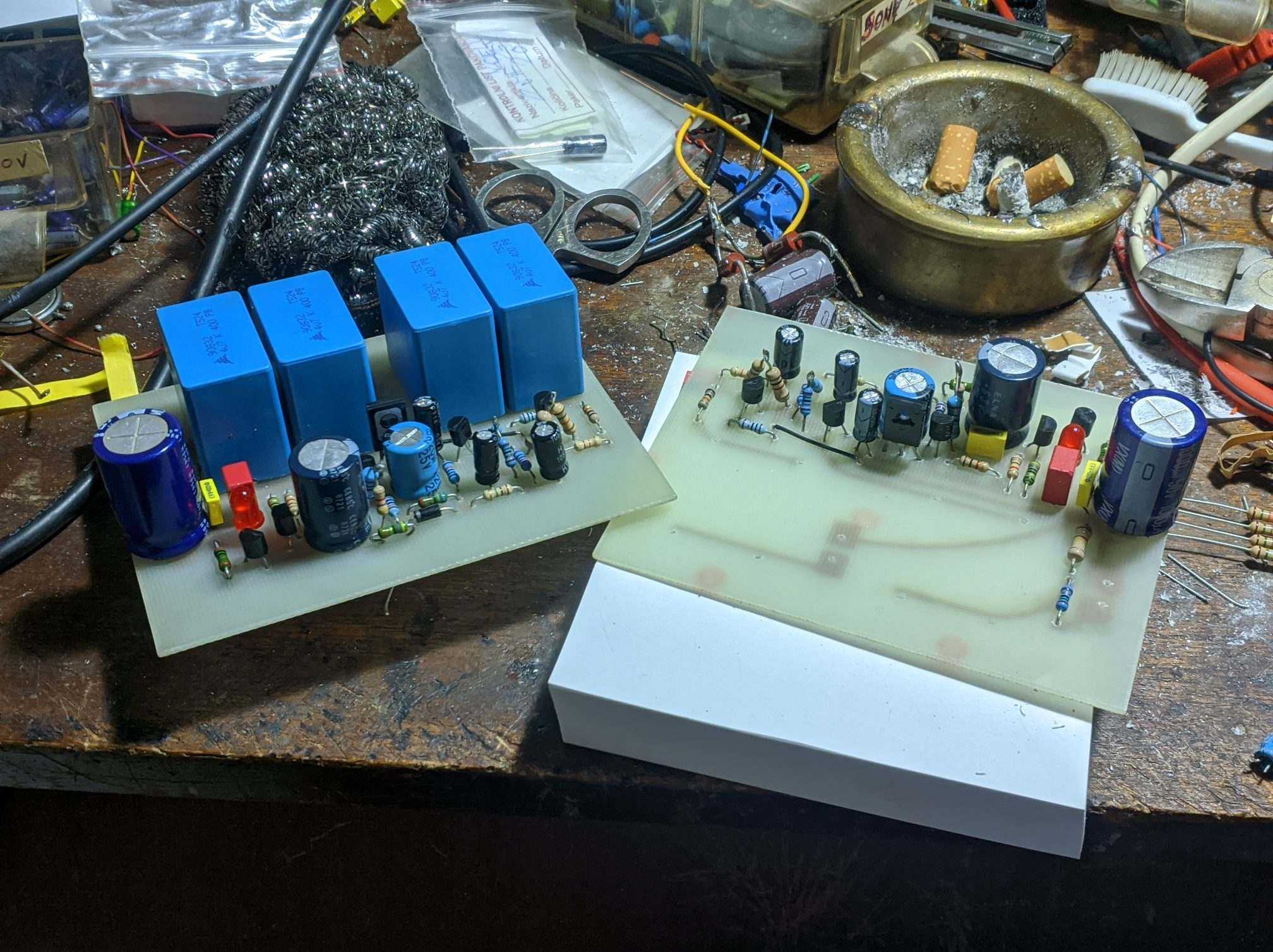

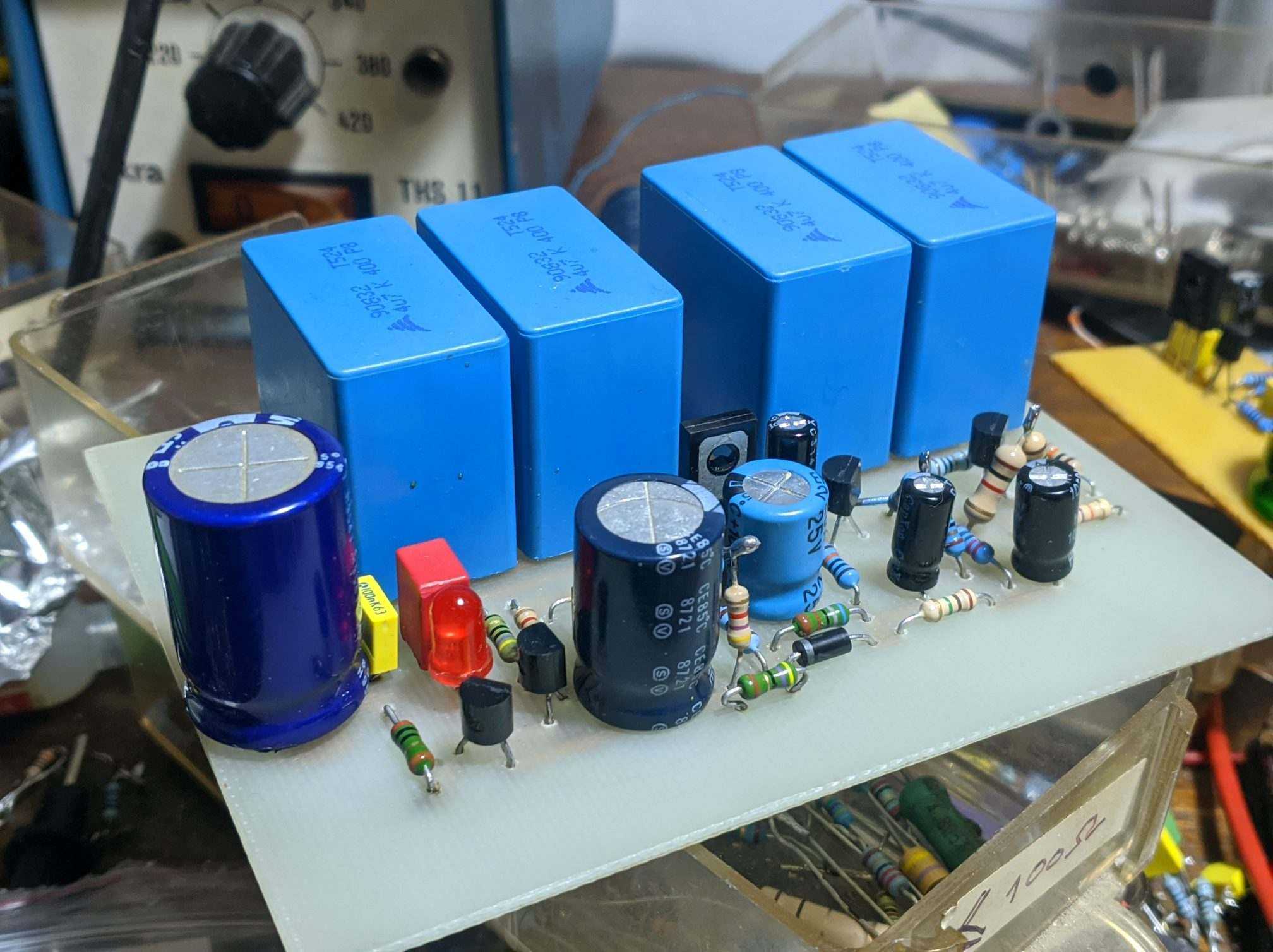

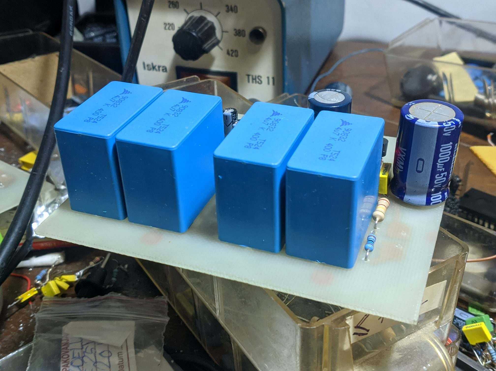

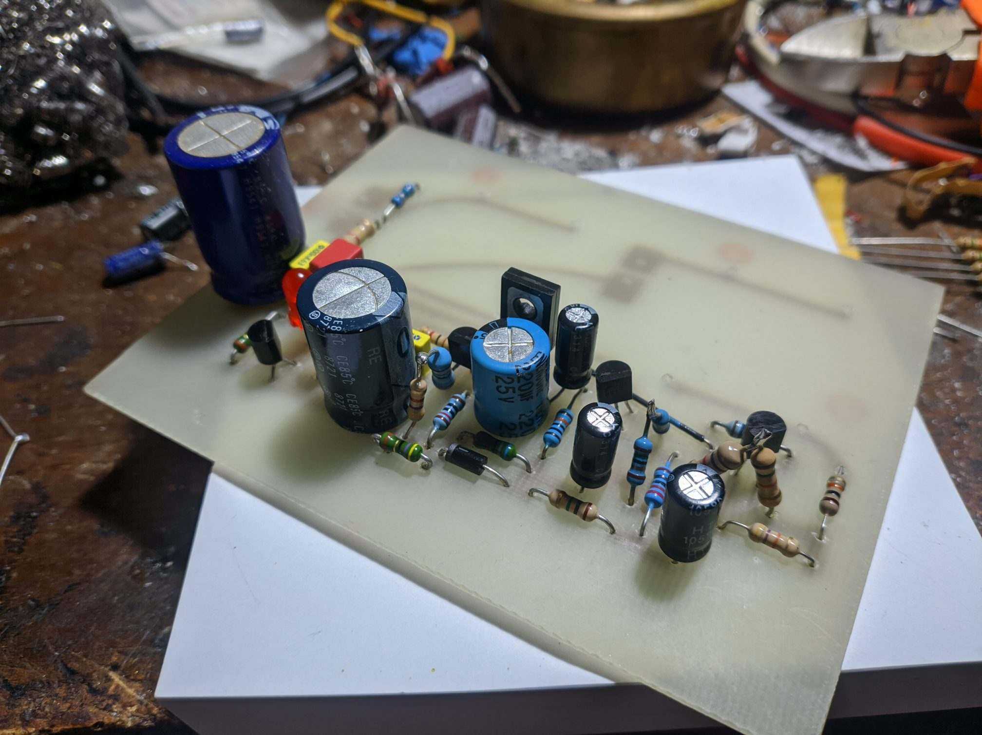

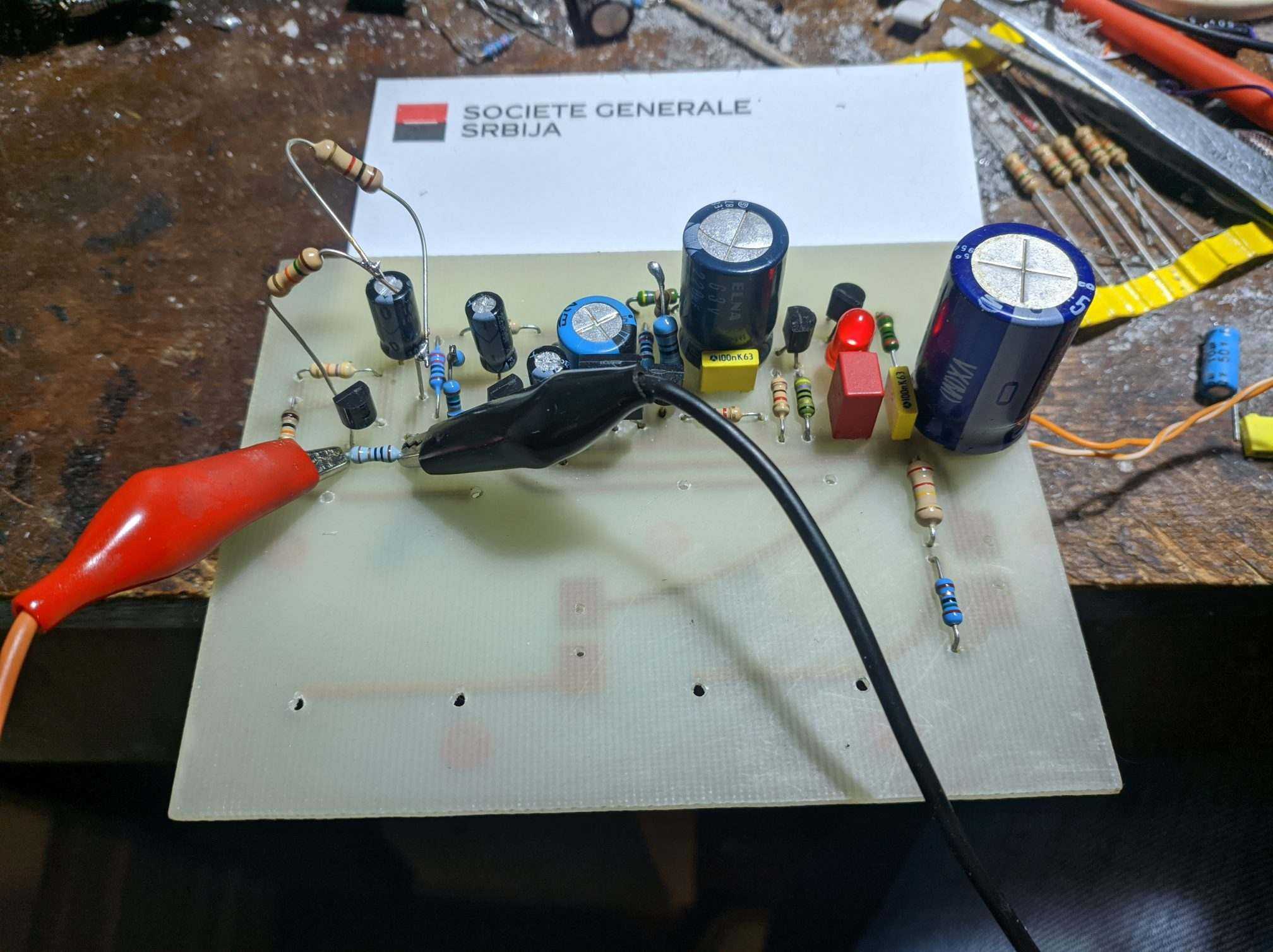

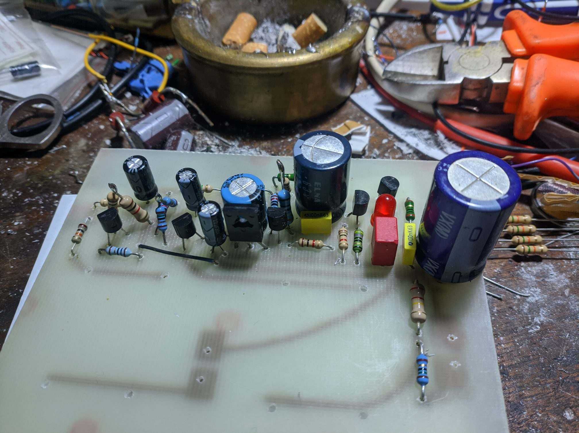

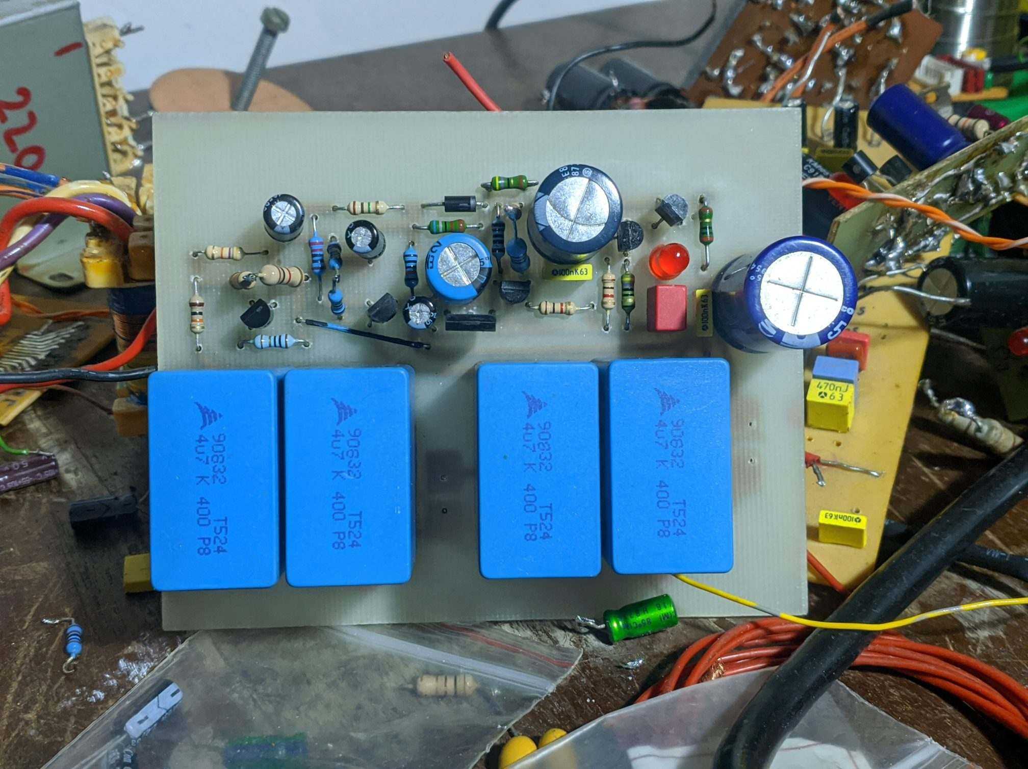

Mentok Napisano Jun 13, 2020 #6486 Napisano Jun 13, 2020 elem, pločice za Sipijev MOSFET-trioda Mju folover preamp sa isto Sipijevim malim šantovima po kanalu podešenim na 24 volta i 50mA gotove (jedan kanal troši 15mA) Onaj što je crtao pločice (ja od pre 8 godina ) je napravio jednu grešku, a onda se na to nadovezala jedna nova banalna greška kako to već biva morao sam malo da seckam pločicu, al šta da se radi. neke vrednosti otpora nisam imao pa sam iskombinovao, a i nisam utrefio raster za blok kondenzatore (ne znam kako se to desilo ), no sve u svemu sredio sam sve, a da izgleda kolko tolko pristojno ploče su premerene i podešene, nisam još ništa puštao kroz njih, ali ne vidim što ne bi radile. sad ide dosadni deo traženja kutije ožičavanja itd. nije sad ne znam kakav komplikovan projekat, al eto nešto su mi ispale lepše nego što sam očekivao, pa da se pohvalim, mice male 2a3, vladd, djmilicic and 6 ostalih je reagovao/la na ovo 1 6 1 1
