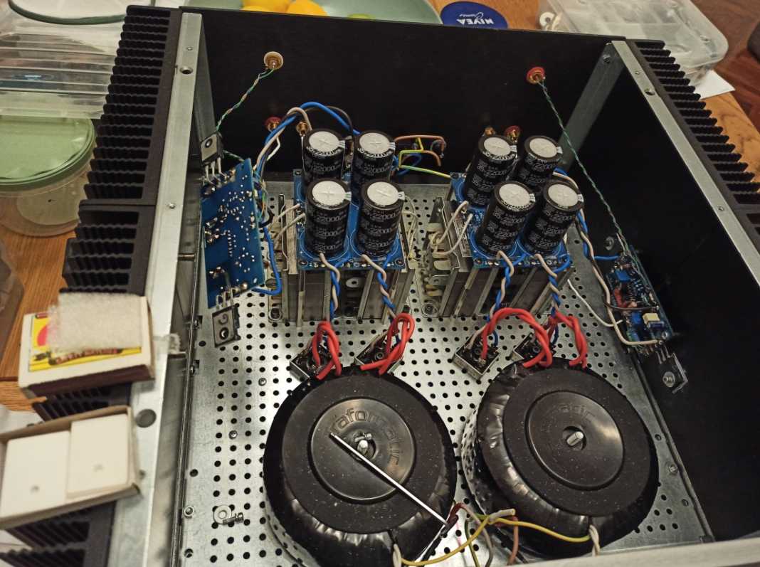

chakija Napisano Novembar 19, 2023 Autor #182 Napisano Novembar 19, 2023 (izmenjeno) Šta reći... Definitno je ovo pojačalo najskuplji projekat ikad Na kraju je ipak ispao najgori scenario za problematicni kanal - pomenjao sam sve aktivne elemente, da bi se ispostavilo na kraju da je SS brljavio i zbog njega nije mogao da se podesi offset. Struja je mogla da se podesi kolko toliko stabilno, al offset je bio preko 3V. Uglavnom, škola je plaćena solidno, ponešto se i naučilo, a i realno kako bi drugacije čuo kako SS može da svira kada mu se surdukne 3A struje! Sada trenutno svira sa 2A...hladnjaci su nešto topliji, ali i dalje daleko od sumanutih temperatura od ranije. Slušao sam i na 1.8 i zvuk mi malo više vuče na sterilnu stranu. Sa 2A ipak doda malo mesa na kosti, dobije se na prostoru i zadrži na hiperdetaljnosti koje ovo pojačalo inače poseduje. Rezultati su očekivani - zvučno slično kao B2J, bass mi je bolji, detalja više... Izmenjeno Novembar 19, 2023 od chakija zerowaf, shonne, Zbora and 3 ostalih je reagovao/la na ovo 2 4
Zen Mod Napisano Novembar 19, 2023 #183 Napisano Novembar 19, 2023 nije to skuplje od onih svih drugih hrckovanja Vix and chakija je reagovao/la na ovo 1 1
chakija Napisano Novembar 19, 2023 Autor #184 Napisano Novembar 19, 2023 To jeste Inače, moram da ti se još jednom na supportu, strpljenju i savetima! Bass je neverovatan na ovom pojačalu Match sa WOT-om je isto pogođen 100%. Vix, shonne and Beli_Ninja je reagovao/la na ovo 2 1
Zen Mod Napisano Novembar 19, 2023 #185 Napisano Novembar 19, 2023 42 minutes ago, chakija said: moram da ti se još jednom taki sam ja po celom telu ene, sve akolade dobrodosle, no sam oducen od da porumenim shonne je reagovao/la na ovo 1

chakija Napisano Novembar 23, 2023 Autor #191 Napisano Novembar 23, 2023 Stigle i keramike, posle dve nedelje čekanja Brijac, grone, krca44 and 6 ostalih je reagovao/la na ovo 8 1
Zen Mod Napisano Novembar 23, 2023 #192 Napisano Novembar 23, 2023 ne zaboravi pastu s obe strane keramike ne zaboravi da za svaki slucaj proveris kratki spoj Drain to heatsink ne zaboravi da po zavrtanju prelemis pinove izlaznih, da raspustis mehanicko naprezanje, tranzistor nikad ne bude u poziciji u kojoj je bio pre zahvata Zbora, LightMatic, Beli_Ninja and 2 ostalih je reagovao/la na ovo 2 3

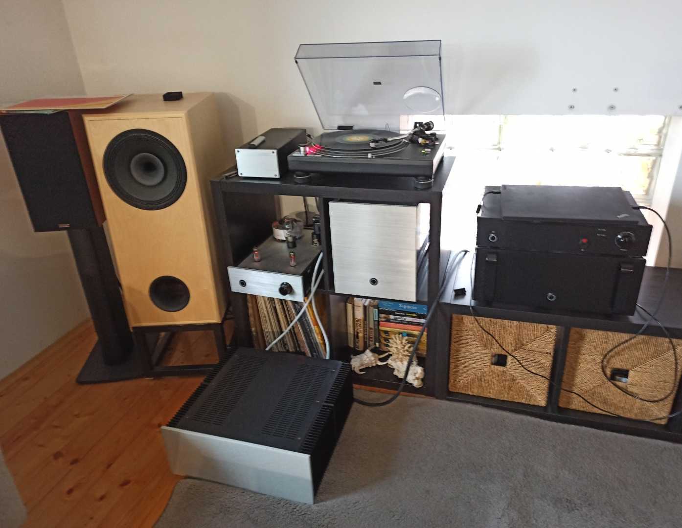

chakija Napisano Novembar 30, 2023 Autor #193 Napisano Novembar 30, 2023 Prošli vikend F8 prvi put izašao iz stana. Kud ćeš bolje nego da se počuje malo sa oprobanom kombinacijom - hi eff beyma coax by Sync! Jbt koji zvuk! Podsetio sam se zašto je B2J sa beymama bio referenca toliko dugoko Neverovatno, al naslušasmo se zvuka sa 1210mk2 i AT3600! Sa dynaudio nije mogao da pokaže sve kvalitete. Njih beta šamara samo tako! Oba ampa sviraju prelepo, al ipak F8 prevagnuo. Mekanije, sa boljim prostorom i tonom to-die-for. B2J ne kasni puno, sa mozda malo vise detalja ali opet nesto sirovijom prezentacijom. Toliko mi se svideo zvuk da je malo falilo da poručim sve delove i ponovo pravim isti zvučnik! Iskulirao par dana i palio moj sistem povremeno da svirucka pozadinski...ne momente mi se čak i činilo da i nije nešto. Sad uhvatio par sati za malo ozbiljniju svirku... Ne znam, ali ovo je opet, verovatno, najbolji zvuk koji sam imao. F8B je opravdao sva očekivanja! Prelepo, prelepo radi! Mlaz firnajza se dobrano podebljao! Moram mu samo baby sitter neki roknuti jer se greje potaman... Dostojan naslednik prethodnog ampa! ... Sad je pitanje koju hi-eff svadbarsku kutiju mu praviti zerowaf, shonne, krca44 and 3 ostalih je reagovao/la na ovo 2 4

Zen Mod Napisano Novembar 30, 2023 #197 Napisano Novembar 30, 2023 32 minutes ago, chakija said: Sad je pitanje Klipschorn, sta drugo Vix je reagovao/la na ovo 1
krca44 Napisano Novembar 30, 2023 #198 Napisano Novembar 30, 2023 pre 39 minuta, chakija reče Neverovatno, al naslušasmo se zvuka sa 1210mk2 i AT3600! Izvini al' ne mogu a da ne iskomentarisem ovo : pravili ste phono sa 2SK369 i koristite i dalje AT3600 !???? Pa kad ste se sa njom naslusali muzike - stvarno treba da probate nesto kvalitetnije, tipa AT VM540 ili neku Ortofonku.... sem ako Vam je gramofon na nekom 6.-om mestu. chakija je reagovao/la na ovo 1
