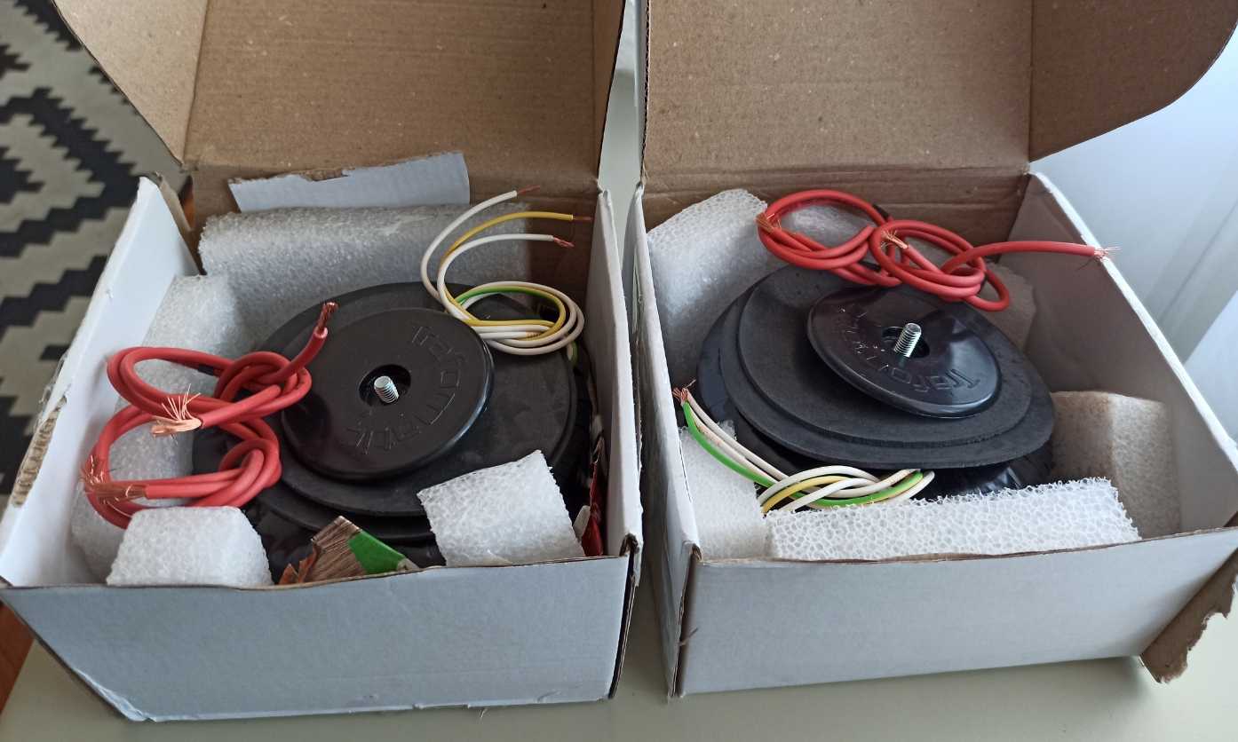

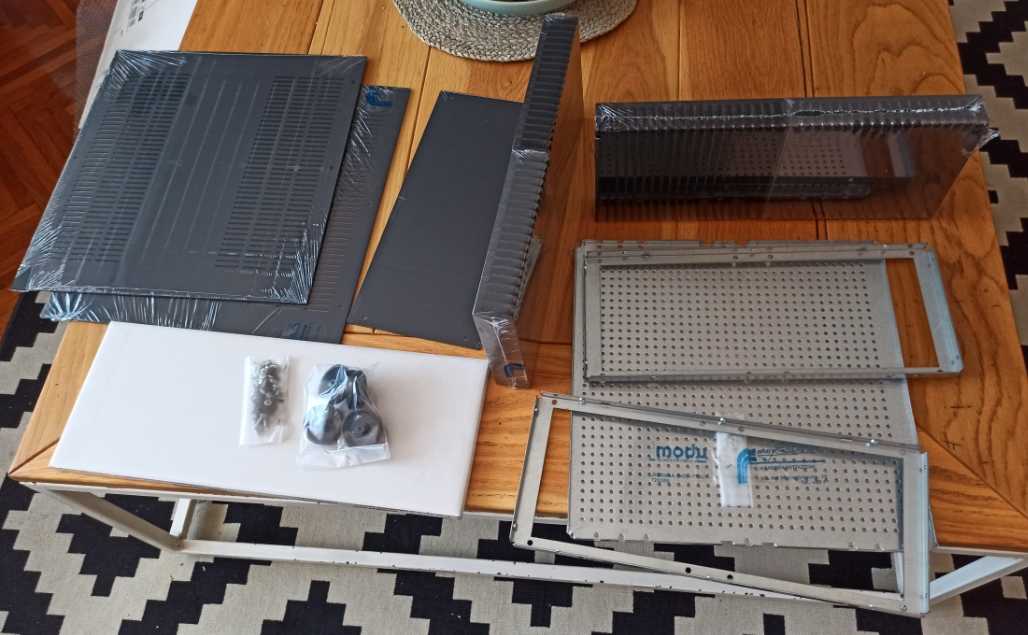

chakija Napisano Septembar 27, 2023 #1 Napisano Septembar 27, 2023 (izmenjeno) Zenovača...misteriozni eliksir koji stvara izrazito jaku zavisnost. Problem je što je ima baš dosta, pa dok čovek sebi ne nađe vrstu koja mu leži može dobrano da udari u glavu. Ja sa moju pronašao sa B2J sa Semisouth/IRFP kombinacijom u izlazu. Ne znam ni sam što sam ga otuđio - valjda mi žao bilo da ne ide sa beymama sa kojima je svirao kao referenca više od 3 godine. Elem, došlo vreme za sledeću fazu Treći po redu amp u najavi bi trebalo da je nešto novije generacije, ali opet koliko je moguće sličan karakterom B2J, J2 itd. Neka F8 iteracija bi trebalo da se uklapa u zahteve. Delovi se lagano prikupljaju. Kutija 4U400 i kondovi su u tranzitu, chokeovi za CLC će biti sutra u toku dana, trafoi do petka, ostala sitnjarija uglavnom pazarena... Izmenjeno Septembar 27, 2023 od chakija Beli_Ninja, dejanco32, mutayu and 8 ostalih je reagovao/la na ovo 5 6

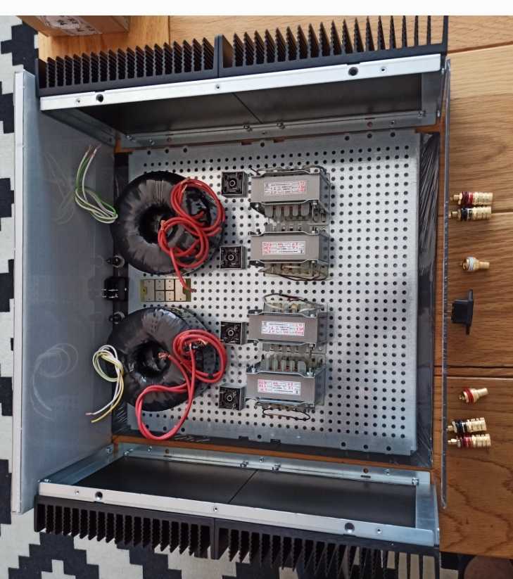

chakija Napisano Oktobar 3, 2023 Autor #20 Napisano Oktobar 3, 2023 Vix, mutayu, Zbora and 6 ostalih je reagovao/la na ovo 4 3 1 1
Zen Mod Napisano Oktobar 3, 2023 #21 Napisano Oktobar 3, 2023 dobio si novi heatsink frame type stavi M4 brezone na prednju plocu - daleko laksa montaza - jerbo front montiras kad si sve popunio, na kraju baze plate ide sa lip up, da ne gubis na clearance stavi odstojnike 10-12mm izmedju base plate i fram, da dobijes mesta da mozes kabel ispod base plate racunaj i na taj vrljavi prekidac koji hoces odozdo da montiras - da ne bude posle da moras busis rupu u base plate a sve montirano LightMatic and chakija je reagovao/la na ovo 2
