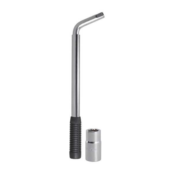

LightMatic Napisano Jul 31, 2023 #6 Napisano Jul 31, 2023 Žao mi je što se ovakve stvari događaju, a to je izazvano čistim nemarom. Da ne davim jer moja naklapanja Vam sigurno neće pomoći. Ja koristim već dugi niz godina uspješno, ovakve ključeve za odvrtanje, one original što dođu sa kolima ne koristim jer i ne izgledaju da su predviđeni za korištenje. Ovaj teleskopski košta oko 10 eura. Beli_Ninja, Woland and Ikaro je reagovao/la na ovo 3

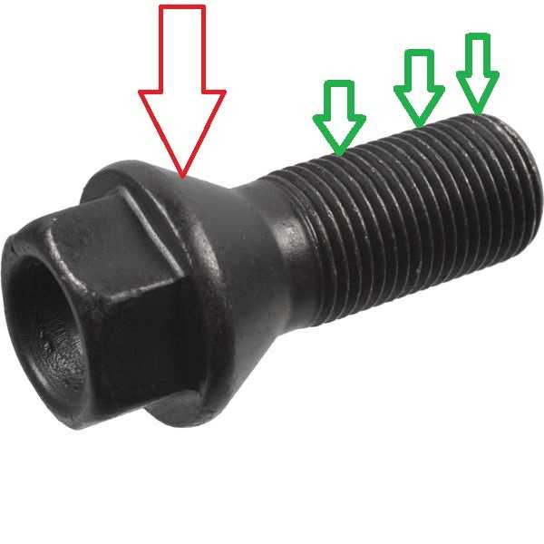

BANAT Napisano Jul 31, 2023 #15 Napisano Jul 31, 2023 Moja je stara visedecenijska praksa da kod srafova (brezona) tockova bilo od auta ,traktora, ili prikolice Obavezno blago im namazem navoj ili nekom toat mascu ili nekim motornim uljem , ali Nikako i Nikada !!! i konus brezona koji obezbedjuje da se brezon vremenom sam ne odvrne , taj konus mora da ostane apsolutno SUV !!! Ikaro, LightMatic and ManicP je reagovao/la na ovo 3

ManicP Napisano Jul 31, 2023 #18 Napisano Jul 31, 2023 33 minutes ago, BANAT said: Moja je stara visedecenijska praksa da kod srafova (brezona) tockova bilo od auta ,traktora, ili prikolice Obavezno blago im namazem navoj ili nekom toat mascu ili nekim motornim uljem , ali Nikako i Nikada !!! i konus brezona koji obezbedjuje da se brezon vremenom sam ne odvrne , taj konus mora da ostane apsolutno SUV !!! Isto. Rekno mi neki majstor i koja mast ide (bakarna neka?) jer ove neke oće nešto zeznu na doboš kočnici. Elem, mećem grafitnu, jer nju imam, isto samo na navoj, obrišem ga da se kaže da ima nešto i toliko. BANAT and LightMatic je reagovao/la na ovo 2
NIXIE Napisano Jul 31, 2023 #19 Napisano Jul 31, 2023 (izmenjeno) Pre sat vremena, BANAT reče Moja je stara visedecenijska praksa da kod srafova (brezona) tockova bilo od auta ,traktora, ili prikolice Obavezno blago im namazem navoj ili nekom toat mascu ili nekim motornim uljem , ali Nikako i Nikada !!! i konus brezona koji obezbedjuje da se brezon vremenom sam ne odvrne , taj konus mora da ostane apsolutno SUV !!! Ja mislim da se ti šrafovi ne smeju podmazivati bilo čime. Fabrički, kad kupiš nov auto, šrafovi na točkovima nisu podmazani. Kao ni ostali na sponama i vešanju. Ono što drži sve te šrafove i navrtke na autu da se ne odvrnu je sitan navoj kod koga je ugao trenja veći od ugla nagiba zavojnice (samokočiv znači) i pravilno pritezanje na propisane momente. Prilikom stezanja točka, taj se šraf malo izduži, felna malo deformiše i tako obezbedi stalna aksijalna sila koja nikada ne pada na nulu ni pri najgorim vibracijama. Inače se propisuju različiti momenti pritezanja za podmazane i za nepodmazane šrafove. Gde nije moguće osiguranje trenjem i elastičnim prednaprezanjem, idu samoosiguravajuće navrtke sa plastičnim umetkom, kontra navrtke, limovi za osiguranje, rascepke, itd. Izmenjeno Jul 31, 2023 od NIXIE black coffe je reagovao/la na ovo 1
zerowaf Napisano Jul 31, 2023 #20 Napisano Jul 31, 2023 Postoje tzv "antiseize" paste koje se koriste baš zbog lakše demontaže. Mislim da jesu, kako se već i napisalo maloprije, na bazi bakra. No, možda ima i drugih baza - ne znam! LightMatic je reagovao/la na ovo 1
