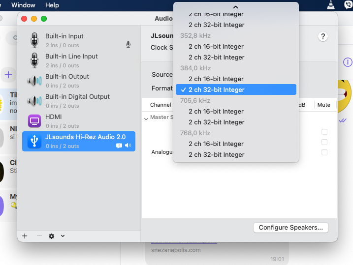

vinko Napisano Avgust 10, 2022 #2086 Napisano Avgust 10, 2022 Nisam upratio. Jel podrzava DSD, bilo native ili DoP?
Mikorist Napisano Avgust 10, 2022 #2087 Napisano Avgust 10, 2022 pre 3 minuta, vinko reče Nisam upratio. Jel podrzava DSD, bilo native ili DoP? Od 44Khz 16bit do 384khz 32bit Iznad toga ne radi... To sve radi preko JLS Nisam probao Windows i DoP

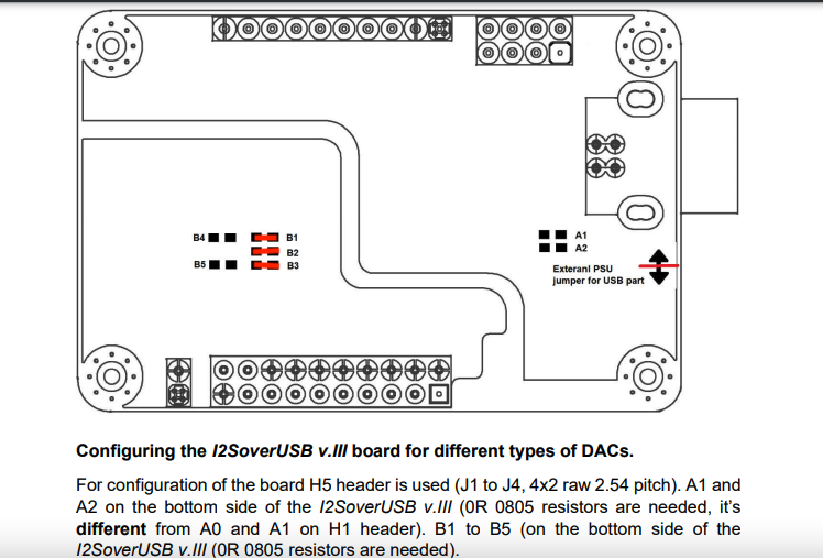

Mikorist Napisano Avgust 10, 2022 #2089 Napisano Avgust 10, 2022 pre 7 minuta, Mikorist reče Od 44Khz 16bit do 384khz 32bit Iznad toga ne radi... To sve radi preko JLS Nisam probao Windows i DoP Ovo je sa prespojenim B1 B2 i B3 - druge kombinacije nisam probao.
