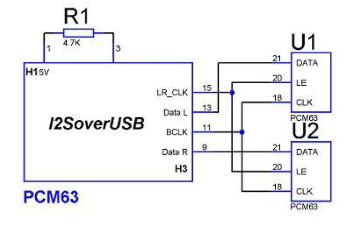

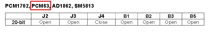

Nešto mi nije jasno ovo setovanje, po uputstvu ispada da je to za AK4396 a za PCM63 je drugačije:
Nisam se udubljivao u projekat ovog konvertera, možda je pitanje nesuvislo, čemu služe šift registri ako je na JLS interfejsu veće "formatiran" I2S signal za PCM63?
Napisano (izmenjeno)
To je setovanje za direktnu vezu JLS na PCM63 bez šift registara. Ono što je Mika uradio je setovanje za vezu preko I2S, kad imaš šift registre.
Meni I2S za PCM63 služi da mogu još neki ulaz imati, osim JLS/USB, zato ću staviti šift registre uz PCM63, kao što sam stavio i uz AD1865.

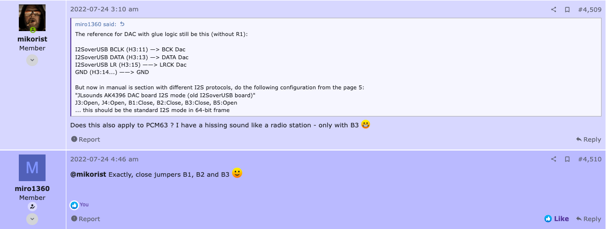

Nije formatiran ako se ne spoje džamperi za direktnu vezu sa čipom.
Ako je samo B1 spojen šušti kao da je između dve radio stanice. Sa B1 i B2 se naziru glasovi i muzika...Sa B1 +B2 i B3 svira .
Ako nije ništa spojeno muk...
To sam saznao sve kad sam polemio. Niko mi nije rekao da mora nešto da se lemi pozadi.
B1 i B3 bi trebalo da radi. Probaću naravno.

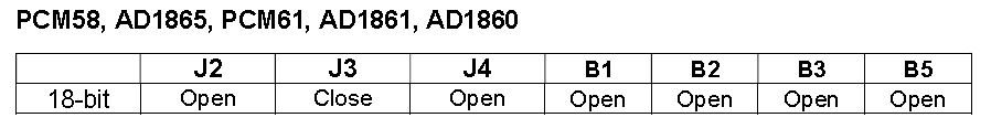

Možda sam u zabludi ali imam utisak da ste obojica mašili setovanje JLS-a za čipove koje koristite.
Za AD1865 kaže ovako:
Trenutno imam u upotrebi dva JLS, jedan je setovan za simultani rad TDA1541 a drugi koristim kao USB na SPDIF, mislim da ne može da se ima istovremeni i jedno i drugo jer je onda setovanje koje je dao proizvođač neadekvatno....
Ne sporim da to može da radi ali pitanje je da li radi kako treba.
