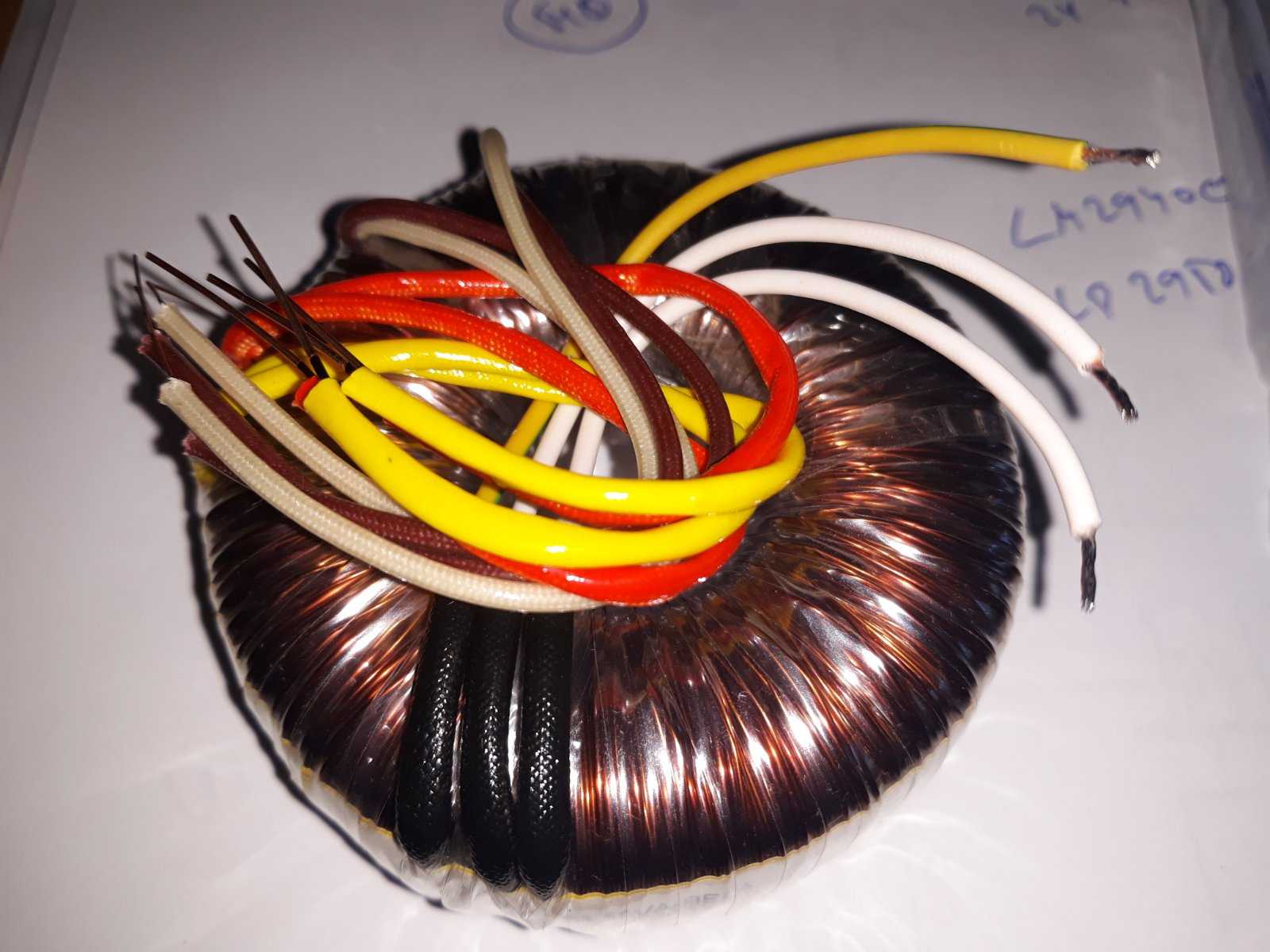

NIXIE Napisano Jun 13, 2022 Autor #665 Napisano Jun 13, 2022 Trafo koji sam opisao za sirotinjsku varijantu. Mikorist je reagovao/la na ovo 1

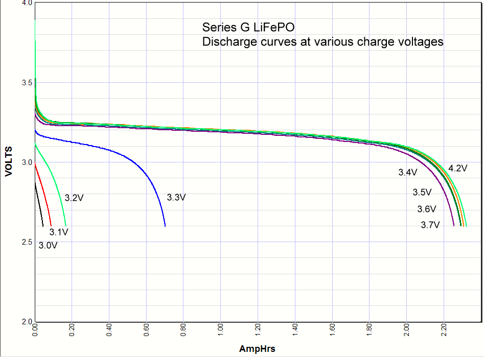

gluv_i_udaren Napisano Jun 13, 2022 #670 Napisano Jun 13, 2022 7 hours ago, NIXIE said: Za to bih ja išao klasično, CRC ili CLC pa dobar stabilizator. Uloži u to je najbolji OPA verovatno. Kad jednom čuješ sve na baterije, život više nije isti… shonne, vladd and LightMatic je reagovao/la na ovo 1 2

gluv_i_udaren Napisano Jun 13, 2022 #672 Napisano Jun 13, 2022 Sad sam zvao za ćelije, nije to tako opasno… Vix and shonne je reagovao/la na ovo 2

krca44 Napisano Jun 13, 2022 #676 Napisano Jun 13, 2022 pre 5 časa, NIXIE reče Trafo koji sam opisao za sirotinjsku varijantu. Gde si nabavljao i koje su tacno specifikacije pri narucivanju ?
gluv_i_udaren Napisano Jun 13, 2022 #677 Napisano Jun 13, 2022 51 minutes ago, NIXIE said: Jel to sokoćalo ima regulatore iza bakterija? Ako je tako onda ti je isti đavo. Ja mislim da to može da se napravi za deo te cene. To su sve derikože. Sigurno ima čipova za punjenje tih baterija, možda i gotovih sklopova. Napraviš namenski za jednu spravu. A čuo sam da superkondenzatori bolje zvuče od baterija. To je sigurno lakše realizovati. Nema nikakve regove, lifepo4 imaju jako mali opseg napona, zato sam se i upalio k’o majmun za njih. Kad se pune do 3.4 i koriste do 3.2 ne treba mi nikakav regulator da pravi bar neki ripple. Slazem se da može jeftinije da se napravi, ali definitivno mi fali vremena da se zanimam oko toga.

vladd Napisano Jun 13, 2022 #679 Napisano Jun 13, 2022 Regulatori se trude da potisnu ripl, da ga neutralisu a ne da ga prave. A poenta je u unutrasnjoj otpornosti izvora i reakciji na impulsna, dinamicka opterecenja. Smps reaguje u okviru jednog prekidackog impulsa, linearac iz rezervoara energije, konda, koji se dopunjava sa sinusoide... Superkond je korak vise, veliki bazen energije.
gluv_i_udaren Napisano Jun 13, 2022 #680 Napisano Jun 13, 2022 Superkondenzatori su sigurno odgovor, tu nema dileme.
NIXIE Napisano Jun 13, 2022 Autor #681 Napisano Jun 13, 2022 pre 53 minuta, gluv_i_udaren reče Slazem se da može jeftinije da se napravi, ali definitivno mi fali vremena da se zanimam oko toga. Ja mislim na one 12V 2AH za bušilice. Samo zabodeš dva kom u spravu i slušaš na +-12V. Punjače isto imaš. Jedino je pitanje kako naći socket ženski. Može i punjač da se masakrira ako nema posebno da se kupi.
