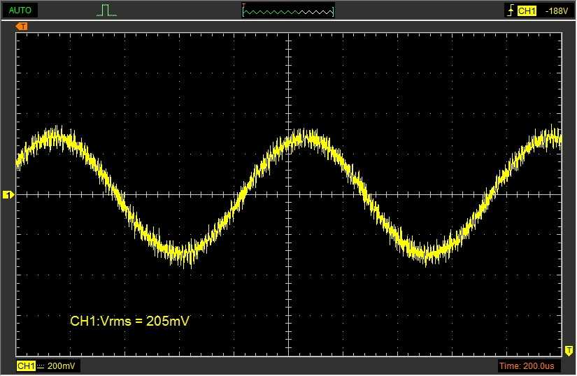

krca44 Napisano Jun 12, 2022 Share #643 Napisano Jun 12, 2022 (izmenjeno) pre 2 časa, NIXIE reče Nije 300mV nego 200mV RMS al sve jedno, može i manje i više biti. To je sad jedan poveći dak, koko vidim oko 1m dužine. Vidi sa @skrstic šta ćeš, nema tu ništa moje osim dva otpornika. Nisam ispratio kako si uradio I/V konverziju...mozes li par reci o tome molim te ? Izmenjeno Jun 12, 2022 od krca44 Link to comment Podeli na ovim sajtovima More sharing options...

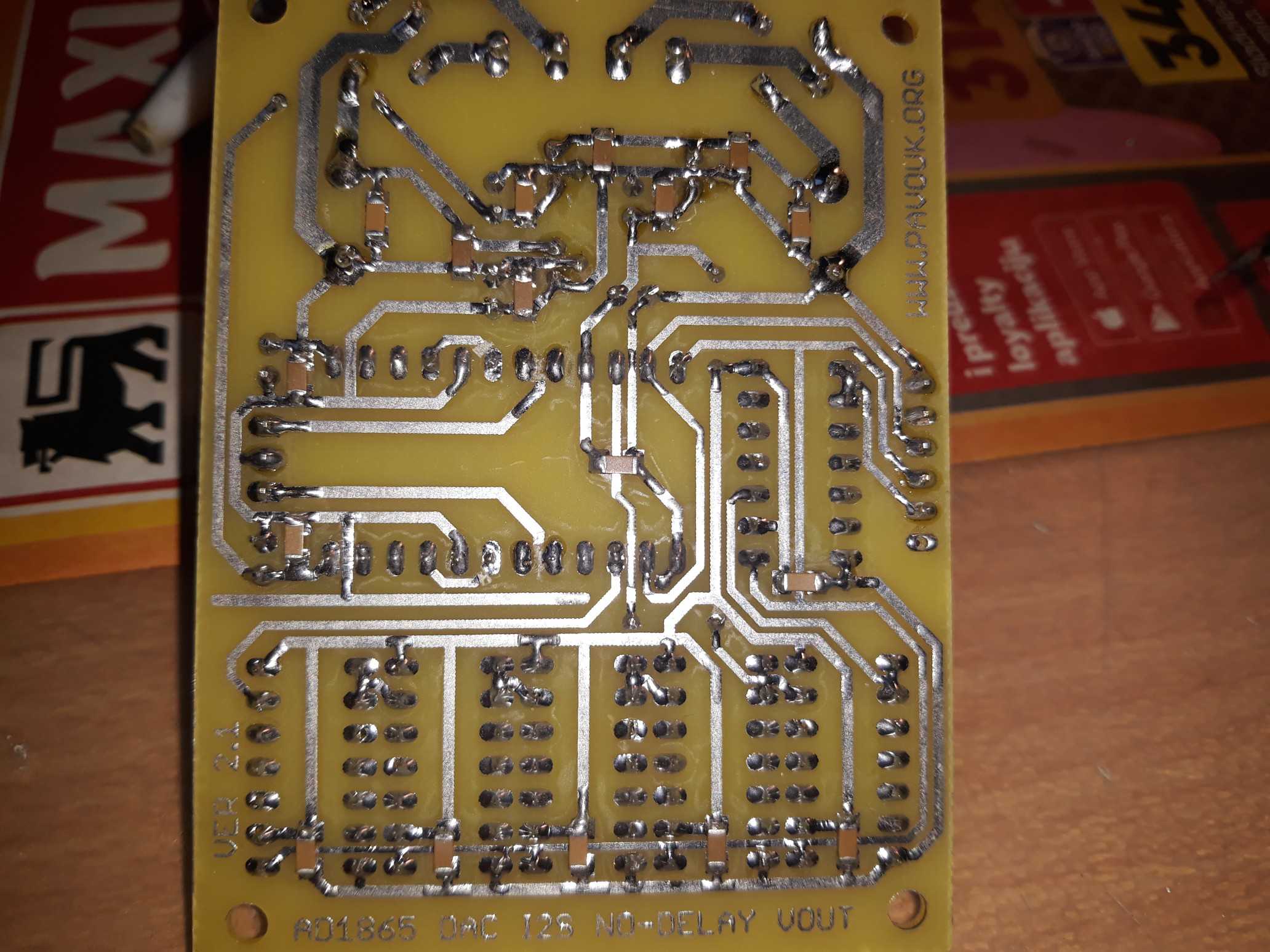

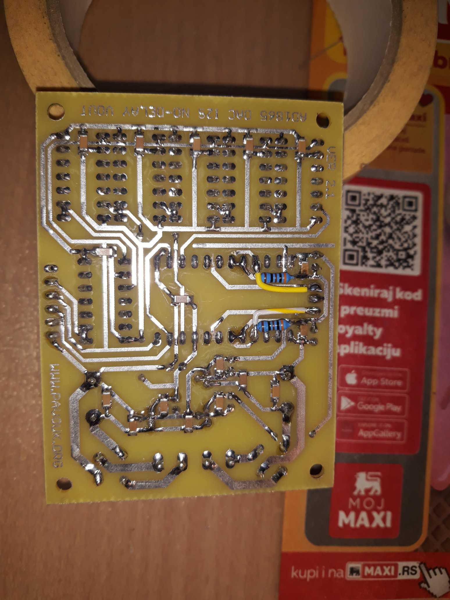

krca44 Napisano Jun 12, 2022 Share #644 Napisano Jun 12, 2022 On 11.6.2022. at 20:55, NIXIE reče Preradio sam mali dac bez internog OPA. Iout je terminisan sa 300oma na Agnd. Dobio sam 200mV RMS na izlazu. Sad će to nejako da se malo ojača lampama by @djmilicic. Vidi se šta je seckano i kako je posle prevezano. Ne zaboraviti da invertujući ulaz internog OPA mora biti vezan na Agnd da ne visi slobodno. Ovo je kako si uradio I/V konverziju, da ne ponavljas ? Link to comment Podeli na ovim sajtovima More sharing options...
NIXIE Napisano Jun 12, 2022 Autor Share #645 Napisano Jun 12, 2022 (izmenjeno) Ima sve na slikama, otkačio interni OPA i aktivnu konverziju, vezao Iout na analog GND za pasivnu preko 300oma. Može tako da se sluša bez problema ako imaš dovoljno pojačanja u ostatku sistema. Može se povećavati taj otpornik sve do 3k, samo ja bi išao najviše do 680oma, to je oko 400mVRMS. Bolje tako zvuči. Na preamp imam gain da biram 3, 6 ili 10puta, i taman je. Izmenjeno Jun 12, 2022 od NIXIE krca44 je reagovao/la na ovo 1 Link to comment Podeli na ovim sajtovima More sharing options...

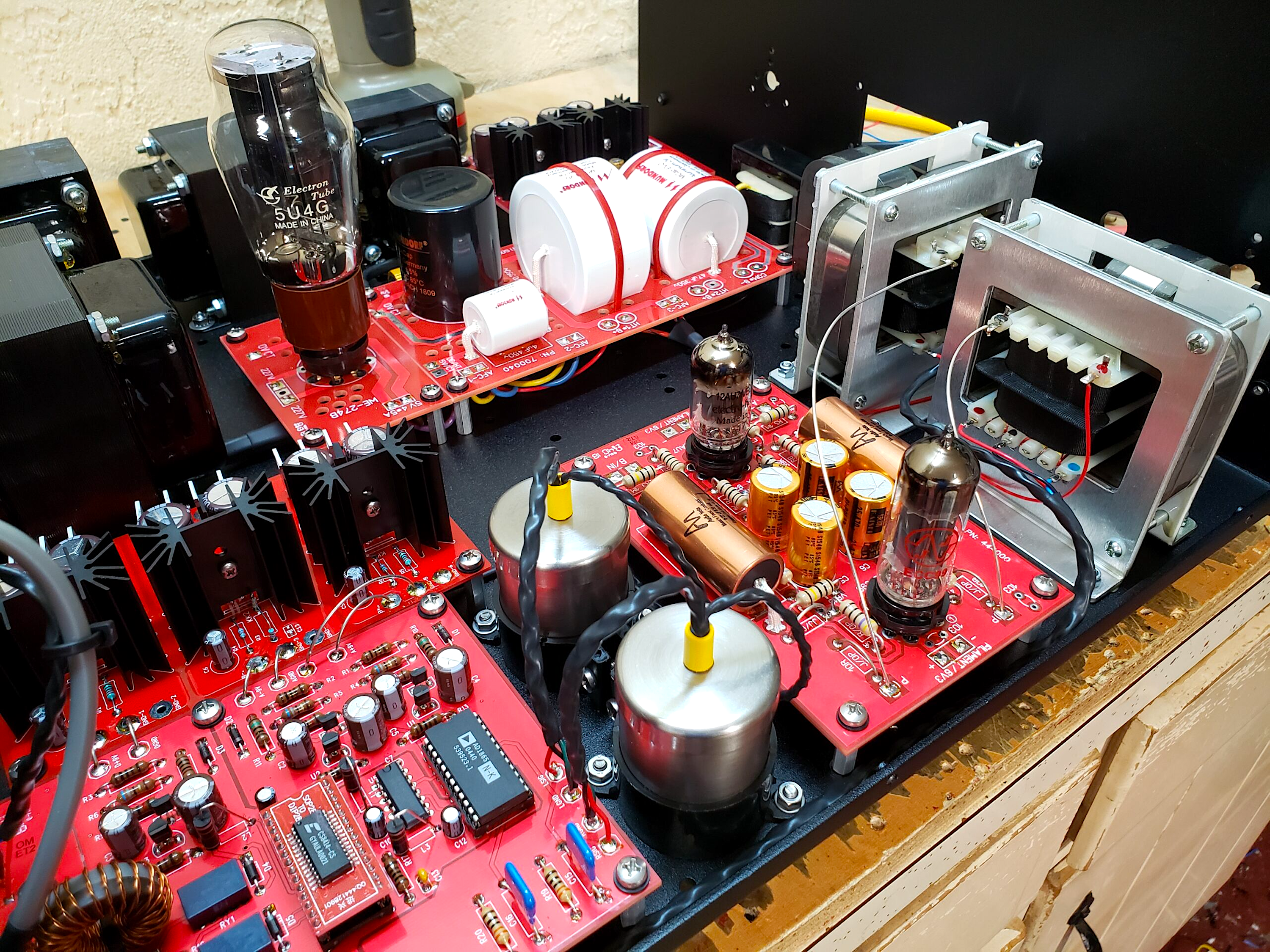

Mikorist Napisano Jun 12, 2022 Share #656 Napisano Jun 12, 2022 idu paralelno Silver Mica onim otpornicima što je NIXIE izveo ali idu posle njih dva trafoa pa tek onda bafer sa lampama.......LDO su oni iz PSU2 ali imaju manjiu filtraciju i malo veće ladnjake. Onde je samo jedan šifter - to je zaparavo Stop-Clock Link to comment Podeli na ovim sajtovima More sharing options...
