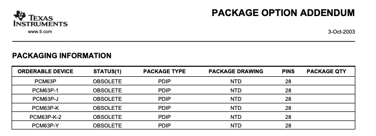

Čipovi se ne klasifikuju se po zemlji isporuke nego po razredima/klasama - kvaliteta izrade - recimo za PCM63 je
Grade 1  = PCM63P
Grade 2 = PCM63P-1
Grade 3 = PCM63P-J
Grade 4 = PCM63P-K
Grade 5 = PCM63P-K-2
Grade 6 = PCM63P-Y
razlika kod svakog je što je THD pomern za po -10db unazad
PCM63P-Y je proizveden u Nisshin-cho, Neyagawa-shi, OSAKA JAPAN (fabrika ne postoji više na tom mestu)

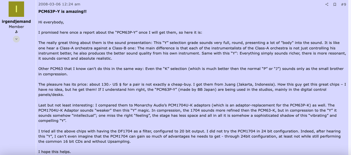

2 hours ago, Mikorist said:
Ja sam kačio link ali izgleda da niko nije čitao - svako samo drvi svoju priču ovde. Čovek je izbacio napolje iz CD plejera PCM63P-K i ubacio PCM63P-Y
Evo opis kako to svira
