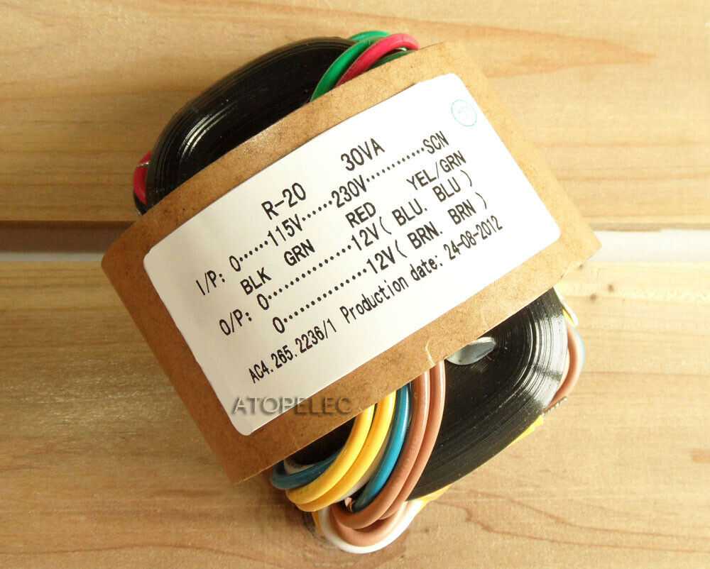

Mikorist Napisano Jun 11, 2022 Share #589 Napisano Jun 11, 2022 Ovo je apdejtovana zadnja verzija delova za PSU2 - testirana. Sve lepo piše.....na koliko je limitirano...... Plafon je 200mA za +5V/-5V i 400mA za +12/-12V - sa prigodnim hladnjakom. Trafo 30W - Input AC 0-115V-230V-SCN (4 wires) Output AC 12V+12V(1.25A, 4 wires) Link to comment Podeli na ovim sajtovima More sharing options...

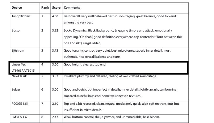

Mikorist Napisano Jun 11, 2022 Share #591 Napisano Jun 11, 2022 Čuo sam i ja LM317 zaista svira dull....nije horoskop...možda sam ustao na pogrešnu nogu. Pa je do bioritma....Ili je Kineski fejk....Salas je druga priča.... Imaju i ovi jasne dijagrame https://www.analog.com/media/en/technical-documentation/data-sheets/lt1963a.pdf Nije ovo raketna tehnologija. A i da jeste znam ko je Wernher von Braun za ovu oblast. Link to comment Podeli na ovim sajtovima More sharing options...
