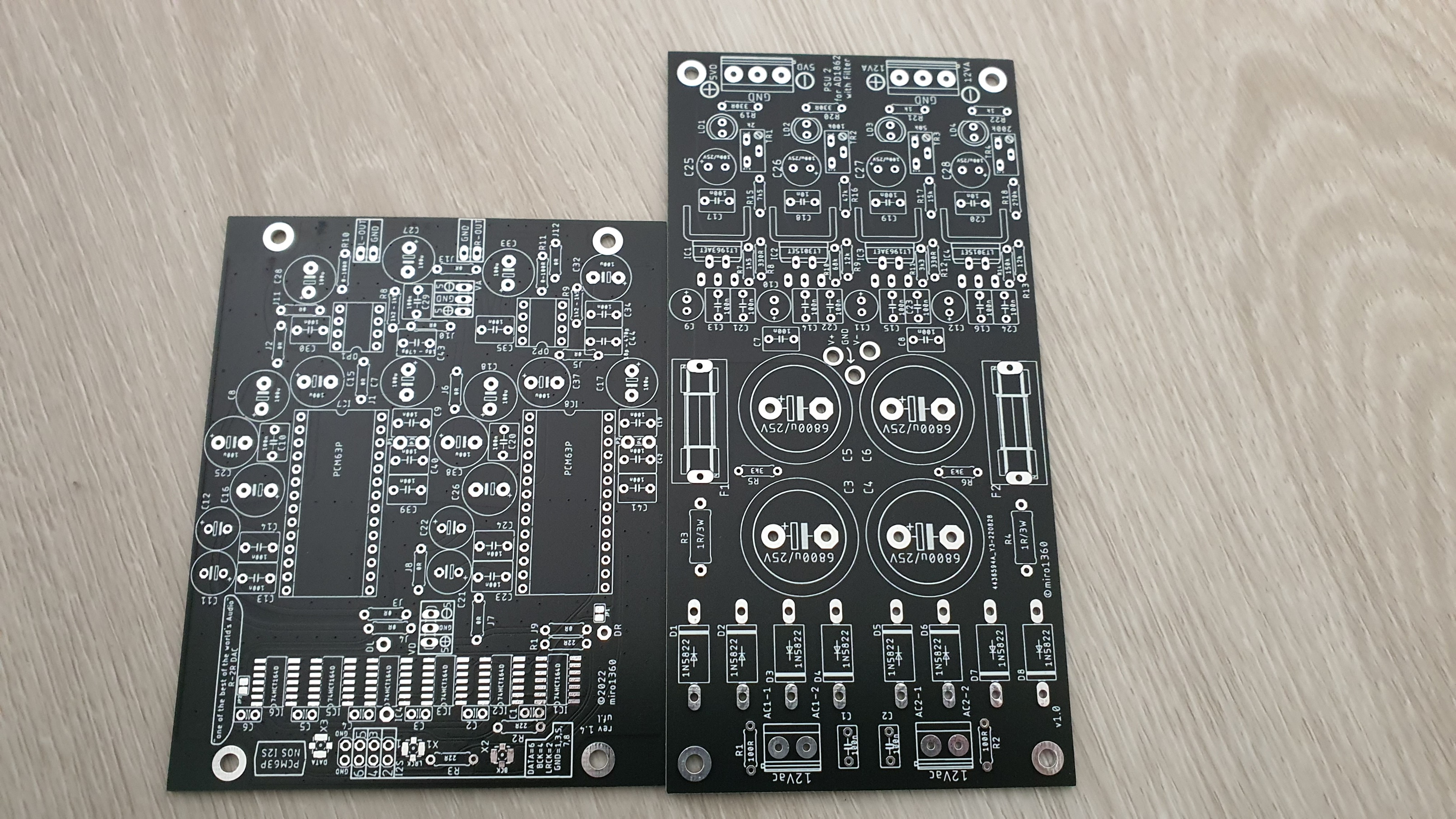

NIXIE Napisano Septembar 24, 2022 Autor #2861 Napisano Septembar 24, 2022 Miko, zašto nismo pravili bele PCB? Baš mi se sviđaju. shonne and Zbora je reagovao/la na ovo 1 1
shonne Napisano Septembar 24, 2022 #2862 Napisano Septembar 24, 2022 Crne su jos lepse 🤗 Zbora, LightMatic and Brijac je reagovao/la na ovo 1 2
Brijac Napisano Septembar 24, 2022 #2863 Napisano Septembar 24, 2022 Crne vazda 💪🏻Ponekad koja ljubicasta cisto da pomuti vodu 😆 LightMatic je reagovao/la na ovo 1

Zbora Napisano Septembar 25, 2022 #2867 Napisano Septembar 25, 2022 On 9/24/2022 at 5:34 PM, NIXIE said: Miko, zašto nismo pravili bele PCB? Baš mi se sviđaju. Ja porucio bele za onaj tvoj preamp, i malu mutu. bice viska, samo ako nisam zzz nesto u crtnju.
NIXIE Napisano Septembar 25, 2022 Autor #2868 Napisano Septembar 25, 2022 pre 1 sat, Zbora reče ako nisam zzz nesto u crtnju. Imaš skalpel? Zbora je reagovao/la na ovo 1

Brijac Napisano Septembar 26, 2022 #2870 Napisano Septembar 26, 2022 Stigle upravo 💪🏻 shonne, Mikorist, zerowaf and 4 ostalih je reagovao/la na ovo 2 3 2
NIXIE Napisano Septembar 26, 2022 Autor #2871 Napisano Septembar 26, 2022 Samo nek stiže. LightMatic, shonne, Mikorist and 1 član je reagovao/la na ovo 2 2

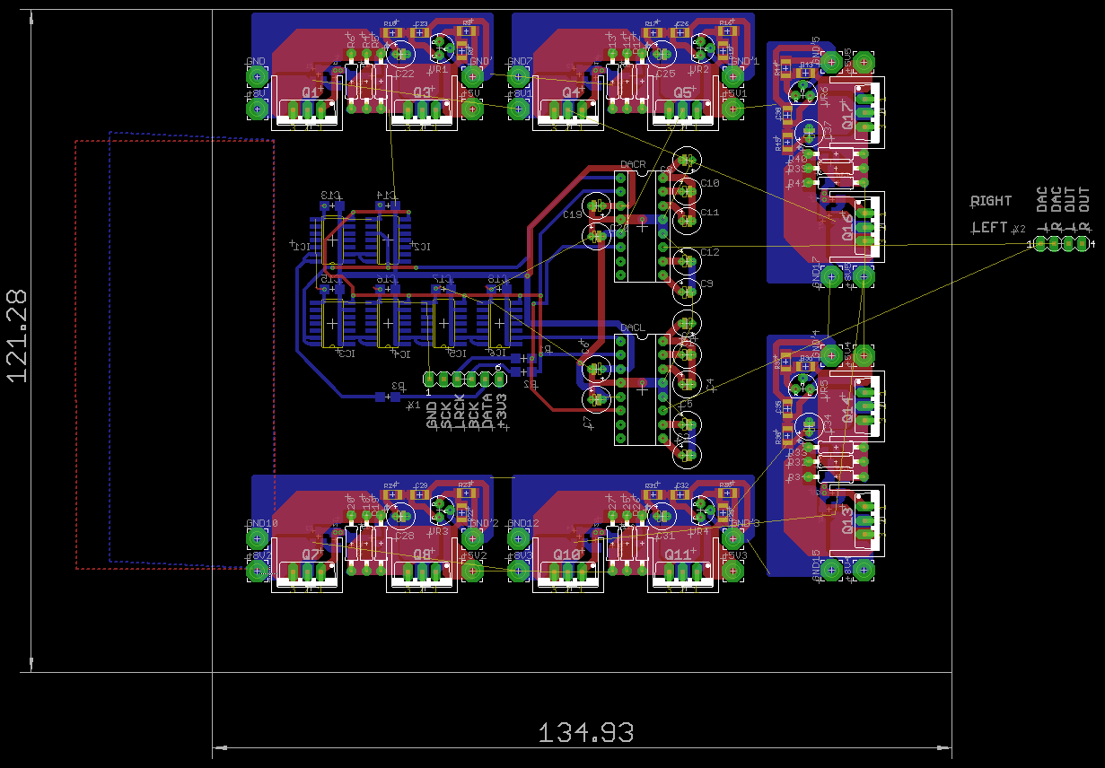

Zen Mod Napisano Septembar 26, 2022 #2877 Napisano Septembar 26, 2022 shonne, Brijac, krca44 and 2 ostalih je reagovao/la na ovo 1 3 1
NIXIE Napisano Septembar 26, 2022 Autor #2878 Napisano Septembar 26, 2022 Kad ćeš da uradiš za PCM63?
mutayu Napisano Septembar 26, 2022 #2879 Napisano Septembar 26, 2022 1 hour ago, Zen Mod said: Daj daj daj 😄 LightMatic and shonne je reagovao/la na ovo 1 1
Zen Mod Napisano Septembar 26, 2022 #2880 Napisano Septembar 26, 2022 5 minutes ago, NIXIE said: Kad ćeš da uradiš za PCM63? trivijalno je preraditi za PCM63, ako ovo proradi posebni shunt regs za +VDD, -VDD, +VCCL, -VCCL, +VCCR, -VCCR jos ce se turi mikrorelejcici za selekciju 2 ulaza - coax ili USB preko JLS nmpojma, ili DIR ili 8416-20 za receive coax ene jedino nece bude I/V konverzija na pcb, to zahteva bar jos jednu toliku pcb a napravice se i MoBo za JLS XMOS, sa 2 shunt rega i headerima da JLS samo legne dakle, shunt da narani 400mA i drugi da narani 100mA msm, kad je bal, nek je maskenbal ovo ja iz sporta, samo za sebe, kao nemam dacova , bice gotovo do aprila (neke godine) shonne and LightMatic je reagovao/la na ovo 1 1

Brijac Napisano Septembar 26, 2022 #2882 Napisano Septembar 26, 2022 17 minutes ago, Zen Mod said: ene jedino nece bude I/V konverzija na pcb, to zahteva bar jos jednu toliku pcb Ma nek bude na jednoj 😁 Ko sljivi velicinu, nek bude koliko mora 💪🏻 Imam jedan par viska pcm-a, pa ako to bidne namunjeno za moga zivota, ce da se pravi 😅
