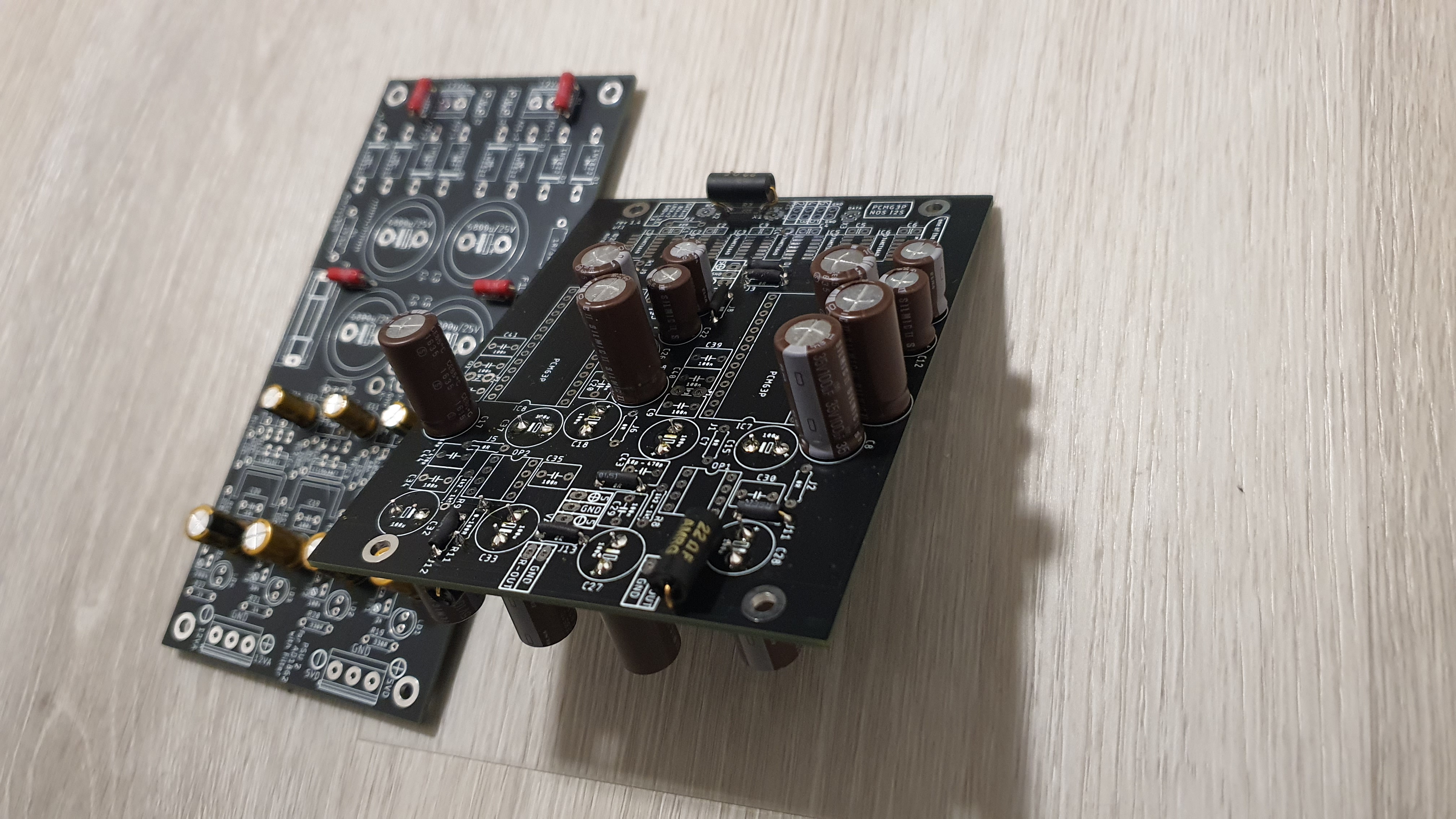

Brijac Napisano Septembar 26, 2022 #2884 Napisano Septembar 26, 2022 Morao sam malo lemiti danas, da se smanji malo energija iscekivanja 😁 Ostatak moram da sacekam da stigne zbog kombinacije i rasporeda. Newclassd opamp je solidno visok pa nece mislim biti problema tu. NIXIE, vladd, LightMatic and 1 član je reagovao/la na ovo 2 1 1

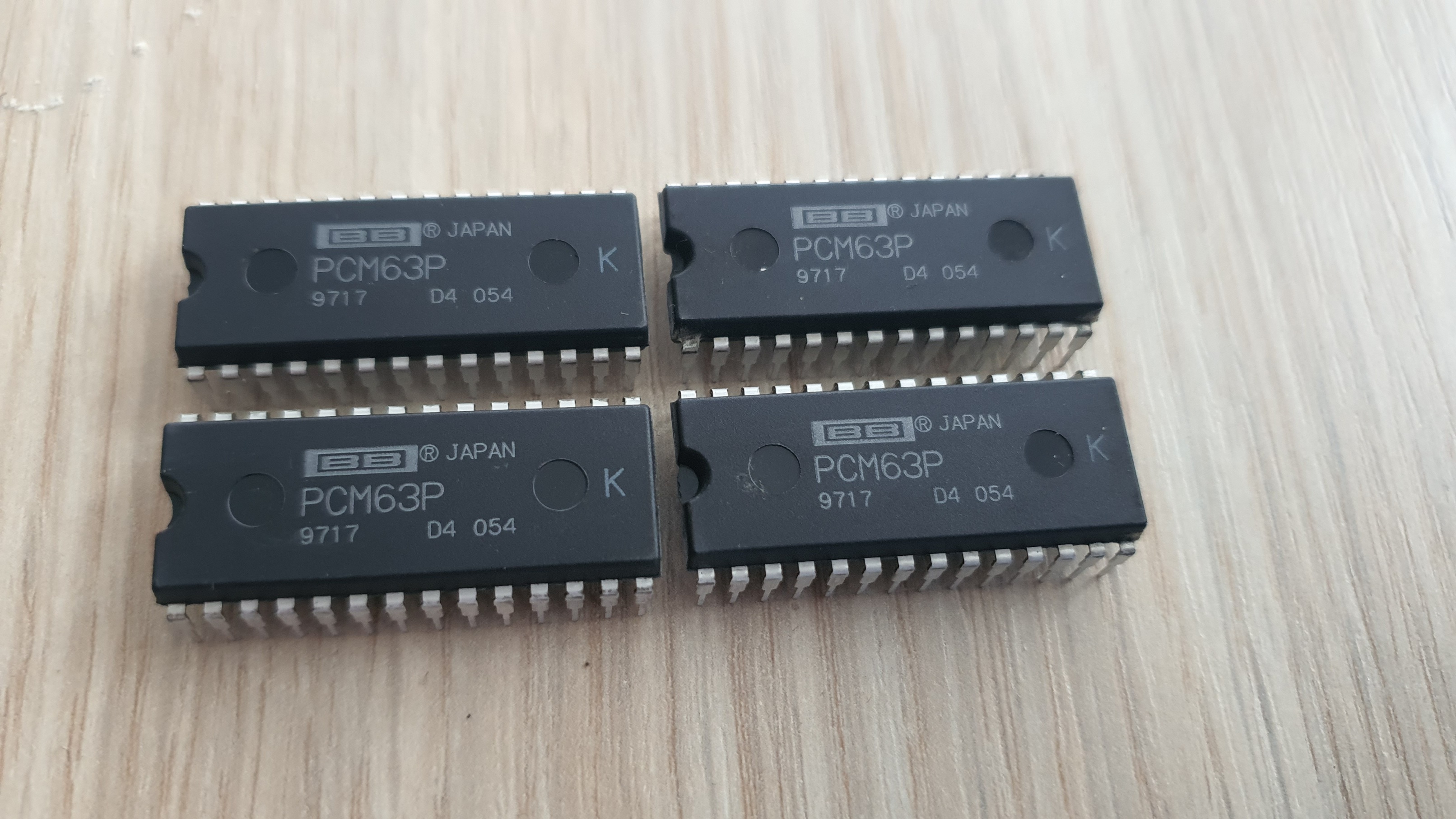

Brijac Napisano Septembar 28, 2022 #2885 Napisano Septembar 28, 2022 A sto su ubavi 😁 Stigose upravo. Sinoc secnuh i psu 2 plocicu. Trebalo bi da sljaka. Bar dok ne skockam pcb po zelji. LightMatic, NIXIE and zerowaf je reagovao/la na ovo 1 2

NIXIE Napisano Septembar 28, 2022 Autor #2889 Napisano Septembar 28, 2022 pre 3 časa, Brijac reče Stigose upravo. Jesi li ih proverio? Ono da se meri 1k5 između ne znam koje dve nožice beše.
Brijac Napisano Septembar 28, 2022 #2890 Napisano Septembar 28, 2022 (izmenjeno) 42 minutes ago, NIXIE said: Jesi li ih proverio? Ono da se meri 1k5 između ne znam koje dve nožice beše. 20 i 23 mi izbacuje 78k, a 8 i 9 pin mi ne izbacuje nista. Heblo me citanje foruma umesto data sheeta. Feedback otpornik je na 9 i 10, tu mi izbacuje 1497. Izmenjeno Septembar 28, 2022 od Brijac
NIXIE Napisano Septembar 28, 2022 Autor #2891 Napisano Septembar 28, 2022 pre 29 minuta, Brijac reče Feedback otpornik je na 9 i 10, tu mi izbacuje 1497. Taj ti valja.
Brijac Napisano Septembar 28, 2022 #2892 Napisano Septembar 28, 2022 Oridjidji su nema sta, nisam imao sumnje, covek prodaje poslednju deceniju ipo 😁 Samo da vidimo kad krene da svira, kakva je razlika u odnosu na Y. Ja munjim bas kosher komponente koju mogu da se nakvrcaju na tako dizajniran pcb. Moja verzija ce biti optimizovanija sa rasporedom i poljima za malo bolje komponente. Kad je bal, nek * i princezu

NIXIE Napisano Septembar 28, 2022 Autor #2896 Napisano Septembar 28, 2022 (izmenjeno) Kako ide kilavo ova nabavka delova, odvadiću verovatno Pavouk AD1865 i napraviti MIro AD1865. Treba mi još jedan trafo 2x12V i nešto sitnih delova, a imam dovoljno onih PRC regulatora LT1963/LT3015. Upravo sam u procesu nabavke odgovarajuće plastične kutije. Izmenjeno Septembar 28, 2022 od NIXIE

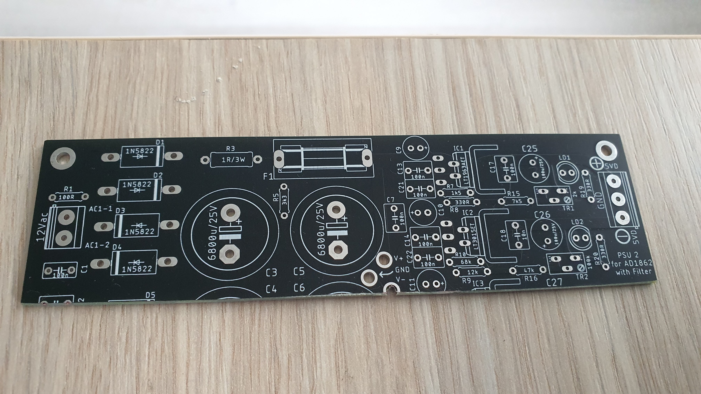

krca44 Napisano Septembar 28, 2022 #2899 Napisano Septembar 28, 2022 (izmenjeno) pre 3 časa, NIXIE reče Kako ide kilavo ova nabavka delova, odvadiću verovatno Pavouk AD1865 i napraviti MIro AD1865. Treba mi još jedan trafo 2x12V i nešto sitnih delova, a imam dovoljno onih PRC regulatora LT1963/LT3015. Upravo sam u procesu nabavke odgovarajuće plastične kutije. E sad te hvatam na delu - posto vadis Pavouk Poceo sam da lemim podnozja na Pavouk pcb i primetio da postoje rupe za 4 moguce jumper veze. Ne znam da li se te jumper veze koriste, navescu koje su : 1 - Shift registri IC7-IC8 ? 2 - Shift registar IC5 do AD1865 , izmedju pinova 13+14 ( DGND + LL ) ? 3 - Jumper veza od C8 do AD1865 , pin 12 ( CLK-A ) ? 4 - Grec B2 moguca jumper veze pored C2 ( cini mi se da sa druge strane postoji isto, od Grec-a 1 / B1 pored velikog konda ) ? Izmenjeno Septembar 28, 2022 od krca44
NIXIE Napisano Septembar 28, 2022 Autor #2900 Napisano Septembar 28, 2022 Jumperi su već urađeni u JLCPCB jer je dvostruka štampa, znači ništa ne treba lemiti. krca44 je reagovao/la na ovo 1
NIXIE Napisano Septembar 28, 2022 Autor #2902 Napisano Septembar 28, 2022 Bila je jednostana štampa u originalu i kratkospojnici. JLC je sa gornje strane uradio umesto toga vodove i stavio vie gde su bile lemne tačke.
shonne Napisano Septembar 28, 2022 #2903 Napisano Septembar 28, 2022 Kako jlc moze da promeni gerbere, nije mi jasno?
krca44 Napisano Septembar 28, 2022 #2904 Napisano Septembar 28, 2022 Bio je Eagle file kod Zen-a - on je generisao Gerber fajlove, ako me pamcenje sluzi.
