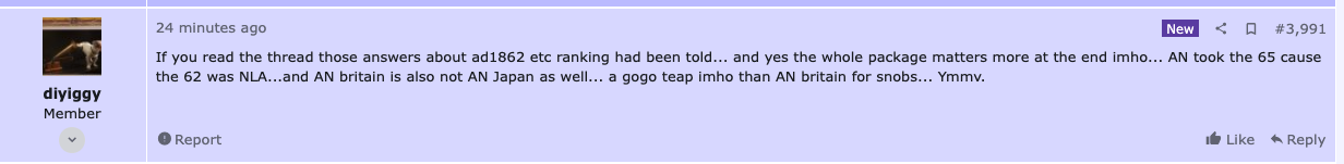

Mikorist Napisano Maj 30, 2022 Share #259 Napisano Maj 30, 2022 Pa znam ja sve to čitao sam celu temu......Ceo I/IV i PSU je bitan a ne samo čip.... Pitanje je da li sirotinjska varijanta može da se poredi u odnosu na ovu od Miro.... Pitajte sami tamo šta je bolje Miro vs Pavouk vladd je reagovao/la na ovo 1 Link to comment Podeli na ovim sajtovima More sharing options...

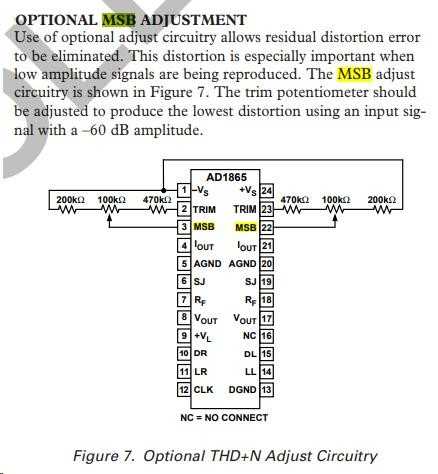

shonne Napisano Maj 30, 2022 Share #263 Napisano Maj 30, 2022 lego kockice. Nema tu ich nijedan trimer Link to comment Podeli na ovim sajtovima More sharing options...
NIXIE Napisano Maj 30, 2022 Autor Share #264 Napisano Maj 30, 2022 Ima i trimera, samo moram to dodati naknadno. Ako utiče na zvuk, staviću ga na AD direktno, zalemiti za nožice. Jednom podešeno, uvek podešeno. Link to comment Podeli na ovim sajtovima More sharing options...
