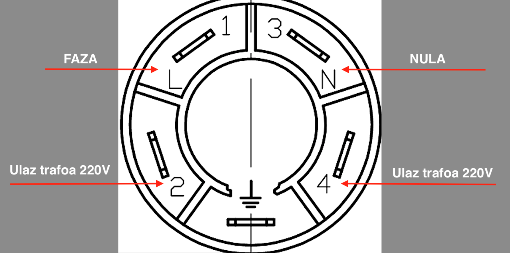

asimze Napisano Mart 13, 2022 Autor #258 Napisano Mart 13, 2022 Evo zvanične informacije od proizvođača. Ako nekome bude trebalo, mislim da vrijedi.
NIXIE Napisano Mart 13, 2022 #259 Napisano Mart 13, 2022 (izmenjeno) Trebalo bi da ima i GND povezan na priključku za signalni kabl. U većini slučajeva neće PC da prepozna XMOS čip bez te veze. Verovatno ima, čim radi sa D10, samo nisu napisali. Recimo D50S nekad mora da ima sve 4 žice u USB kablu zavisno od matične ploče, i ako ima eksterno napajanje i ne napaja se sa USB priključka. Zašto? Pa nemam pojma, ali je tako. Izmenjeno Mart 13, 2022 od NIXIE asimze je reagovao/la na ovo 1
Zen Mod Napisano Mart 15, 2022 #260 Napisano Mart 15, 2022 MIFLEX Uzemljenje je između 2 i 4 na njega ide uzemljenje i slepi navoj od trafoa. Na kablu na utikaču obeleži markerom gde je faza i nju ubadaš u fazu. Glimericom proveriš gde je.... Mikum mi reko da ti pošaljem ovo
