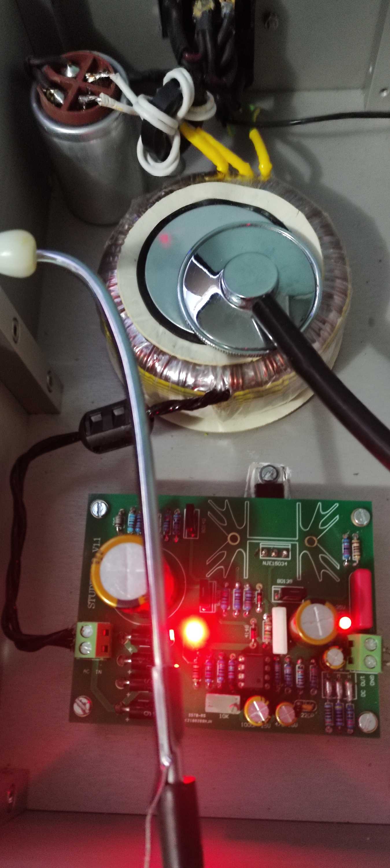

Mikorist Napisano Mart 5, 2022 Share #157 Napisano Mart 5, 2022 Smejte se koliko hoćete ali ovaj Torus je Dead Silent Link to comment Podeli na ovim sajtovima More sharing options...
Aleks Napisano Mart 5, 2022 Share #158 Napisano Mart 5, 2022 Zna se kako se meri zvuk torusa. Postoje merači niskih volumena talasa i izuzetno malih nivoa. Torus se postavlja na sred gluve sobe 18x18x18 metara, a onda se mere 30 serija po 10 merenja u intervalima 100-10.000.000nS Uzima se prosečna vrednost koja se množi sa konstantom u vakuumu, slobodnom vazduhu i kiseoniku (neko koristi i ozon, a Ameri rade sa tricijumom). Na kraju se rezultati porede sa referentnim, i objavljuju se uporedne tabele. Ajd kad se šalimo i ja da preteram Mislim, jbt, ko još koristi stetoskop vladd je reagovao/la na ovo 1 Link to comment Podeli na ovim sajtovima More sharing options...
shonne Napisano Mart 5, 2022 Share #159 Napisano Mart 5, 2022 sinoc na seansu da slusamo uredjaje, cuo sam da poceli toruse da motaju sa monokristalnom zicom. Ima velike razlike u zvuku vladd je reagovao/la na ovo 1 Link to comment Podeli na ovim sajtovima More sharing options...
Mikorist Napisano Mart 5, 2022 Share #160 Napisano Mart 5, 2022 pre 12 minuta, Aleks reče Mislim, jbt, ko još koristi stetoskop Pa moram i ja nekad da zbijam šale p.s. Al zato trafo na lemilici BAKU zvoni za medalju. Ima i aritmiju shonne je reagovao/la na ovo 1 Link to comment Podeli na ovim sajtovima More sharing options...
gluv_i_udaren Napisano Mart 5, 2022 Share #161 Napisano Mart 5, 2022 15 minutes ago, shonne said: sinoc na seansu da slusamo uredjaje, cuo sam da poceli toruse da motaju sa monokristalnom zicom. Ima velike razlike u zvuku Nemoj ga paliti… Link to comment Podeli na ovim sajtovima More sharing options...
shonne Napisano Mart 5, 2022 Share #162 Napisano Mart 5, 2022 1 minute ago, gluv_i_udaren said: Nemoj ga paliti… nikog ja ne palim, samo prenosim sta sam cuo. Vix and gluv_i_udaren je reagovao/la na ovo 1 1 Link to comment Podeli na ovim sajtovima More sharing options...
Mikorist Napisano Mart 5, 2022 Share #163 Napisano Mart 5, 2022 I ja sam cuo da se takvi trafoi ne pale gluv_i_udaren and shonne je reagovao/la na ovo 2 Link to comment Podeli na ovim sajtovima More sharing options...
gluv_i_udaren Napisano Mart 5, 2022 Share #164 Napisano Mart 5, 2022 Ta polomiće kristal kad budu motali, pa će opet biti multikristal NIXIE je reagovao/la na ovo 1 Link to comment Podeli na ovim sajtovima More sharing options...
Mikorist Napisano Mart 5, 2022 Share #165 Napisano Mart 5, 2022 Ne prestajem da slušam ovo...Svo vreme svira. Lepi se za uši asimze je reagovao/la na ovo 1 Link to comment Podeli na ovim sajtovima More sharing options...

NIXIE Napisano Mart 5, 2022 Share #168 Napisano Mart 5, 2022 Snubbers For PSUs SOUND-AU.COM ESP Project Pages - Snubbers for Power Supplies - are they necessary and why might I need one?. Link to comment Podeli na ovim sajtovima More sharing options...
vladd Napisano Mart 6, 2022 Share #169 Napisano Mart 6, 2022 To je snaber na trafou, ne na diodi i ne protiv desavanja pri variranju dtruje u diodi. Link to comment Podeli na ovim sajtovima More sharing options...
NIXIE Napisano Mart 6, 2022 Share #170 Napisano Mart 6, 2022 Taj sam našao, prilično je lepo objasnio dešavanja. Naročito izgled struje na sekundaru sa grec+C. Link to comment Podeli na ovim sajtovima More sharing options...
Mikorist Napisano Mart 6, 2022 Share #171 Napisano Mart 6, 2022 Može ovo sve i pešeaka da se izračuna...Evo ko ima vremena da se mlati sa formulama i merenjima..... AN-6093.pdf an2025-converter-improvement-using-schottky-rectifier-avalanche-specification-stmicroelectronics.pdf Bato ima da se naračunaš Link to comment Podeli na ovim sajtovima More sharing options...
Zen Mod Napisano Mart 6, 2022 Share #172 Napisano Mart 6, 2022 C i RC preko sekundara vode racuna i o istitravanjima na diodama, u tom smislu da je najbitnije izbeci/neutralisati rezonance koje se dobijaju u kombinaciji switching noise, strujnih pikova punjenja kondenzatora i histereze samog trafoa u granicnim slucajevima je bilo da trafo koji brunda ko blesav postane miran ko bubica dodavanjem C+RC preko sekundara meni moj drug SP300B napravio Quasimodo Beli_Ninja je reagovao/la na ovo 1 Link to comment Podeli na ovim sajtovima More sharing options...
Mikorist Napisano Mart 6, 2022 Share #173 Napisano Mart 6, 2022 pre 58 minuta, Zen Mod reče meni moj drug SP300B napravio Quasimodo Baš te briga. Link to comment Podeli na ovim sajtovima More sharing options...
vladd Napisano Mart 6, 2022 Share #174 Napisano Mart 6, 2022 (izmenjeno) Kod SMPS je pravilo palcica da RC konstanta bude jednu desetinu perioda uključenja. I tu se gase druge vatrice, dva. Jedna je spajk koji se mora otseci da ne pravi cirkuse, a druga je davljenje oscilacija kod prelaznih pojava. Kod naponski mekanog sinusa iz trafoa je prelazna pojava u struji, izmedju nominalne, radne, i struje diode između Vmax(ac) i Vdc napona na kondovima. Žuto struja diode, plavo napon opterećenog greca, kond i potrošač. Izmenjeno Mart 6, 2022 od vladd Link to comment Podeli na ovim sajtovima More sharing options...
