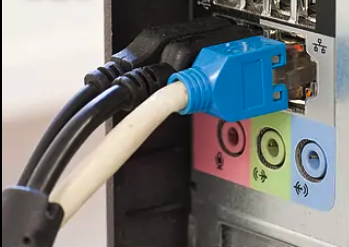

asimze Napisano Mart 7, 2022 Autor Share #186 Napisano Mart 7, 2022 Evo stigao kabal I probao ja da dovedem napoj sa ispravljača za mobitel, brzo punjenje, na 5V ima 10W. Međutim Topping D10s ne radi. POkušam sa sljedečim testovima: izmjerim napon pin 1 i 2 napojnog kabla sa ispravljača, 4.8V. Ubodem ovaj kabal u ženski B TeraDak kabla i izmjerim struju pin 1 i 2 muškog B TD kabla. Nema napona. Onda provjerim spojeve pinova ženski B-muški B i utvrdim da pin 1 nema spoj. Da li je metodologija ispravna? Da se ne osramotim kada krenem u proces reklamacije. Link to comment Podeli na ovim sajtovima More sharing options...
asimze Napisano Mart 7, 2022 Autor Share #187 Napisano Mart 7, 2022 Ovdje se bolje vidi TeraDak USB power injection cable, Hi Fi For Linear Power Supply LPSU WWW.EBAY.COM Find many great new & used options and get the best deals for TeraDak USB power injection cable, Hi Fi For Linear Power Supply LPSU at the best online prices at eBay! Free shipping for many products! Crveni kabal je data kabal i on ide sa kompjutera USB A. Ovo žuto je žensko-muški USB B. Na ženski se kači vanjsko napajanje a muški USB B ide u DAC. Valjda je sada jasnije. Link to comment Podeli na ovim sajtovima More sharing options...
Mikorist Napisano Mart 7, 2022 Share #188 Napisano Mart 7, 2022 Spoj i taj drugi kabl koji ide u naponski sa USB portom na računaru. Pa javi da li radi. Link to comment Podeli na ovim sajtovima More sharing options...
Mikorist Napisano Mart 7, 2022 Share #189 Napisano Mart 7, 2022 pre 9 minuta, asimze reče Ovo žuto je žensko-muški USB B. Oće to žuto da se razglavi. U transportu ili ovako iz čistoga mira. Meni je Guja pravio taj nastavak i oče da se sjebe . Može da se desi da GND ima hladan lem i onda neće da se inicira DAC Link to comment Podeli na ovim sajtovima More sharing options...
asimze Napisano Mart 7, 2022 Autor Share #190 Napisano Mart 7, 2022 Ovaj drugi USB A+B kabal koji ide od ispravljača i ubada se u TeraDak sam probao samostalno da ide računar-TD10s i ispravan 100& Link to comment Podeli na ovim sajtovima More sharing options...
Mikorist Napisano Mart 7, 2022 Share #191 Napisano Mart 7, 2022 Probaj ono što ti rekoh. Oba kabla u u dva porta različita. Ako tako radi GND nema ovaj crveni povezan... Ovo se bar lako popravlja. Makazice male isečeš taj žuti termobužir proveriš lemove - staviš drugi bužir i gotovo za 5 minuta Link to comment Podeli na ovim sajtovima More sharing options...
asimze Napisano Mart 7, 2022 Autor Share #192 Napisano Mart 7, 2022 @Muad'Dib "Oba kabla u u dva porta različita", ovo ne razumijem!! Link to comment Podeli na ovim sajtovima More sharing options...
Mikorist Napisano Mart 7, 2022 Share #193 Napisano Mart 7, 2022 pre 10 minuta, asimze reče @Muad'Dib "Oba kabla u u dva porta različita", ovo ne razumijem!! jedan za data drugi za napon Link to comment Podeli na ovim sajtovima More sharing options...
asimze Napisano Mart 7, 2022 Autor Share #194 Napisano Mart 7, 2022 GND tj. pin4 između A i B postoji spoj! Koristio unimer! Link to comment Podeli na ovim sajtovima More sharing options...
zerowaf Napisano Mart 7, 2022 Share #195 Napisano Mart 7, 2022 Ako se ne varam, a Mika će me ispraviti ako se varam, bodu se oba kabla. Kad se aktivira DAC onda se napajački može izvaditi, pa ostane na vanjskom napajanju. Link to comment Podeli na ovim sajtovima More sharing options...
asimze Napisano Mart 7, 2022 Autor Share #196 Napisano Mart 7, 2022 E jbt. pas, radi! Koji je to sad fazon, gdje je greška. Koji kraj A ili B i koji pin! Ko zna znanje zna, pa ga jebi. Link to comment Podeli na ovim sajtovima More sharing options...
asimze Napisano Mart 7, 2022 Autor Share #197 Napisano Mart 7, 2022 pre 10 minuta, zerowaf reče Ako se ne varam, a Mika će me ispraviti ako se varam, bodu se oba kabla. Kad se aktivira DAC onda se napajački može izvaditi, pa ostane na vanjskom napajanju. Probao izvaditi napajanje, odmah se DAC deaktivira Link to comment Podeli na ovim sajtovima More sharing options...
Mikorist Napisano Mart 7, 2022 Share #198 Napisano Mart 7, 2022 A onda ga ubodeš u vanjsko napajanje. Kod mene nema iniciranja portova a ni drajvera...Nemam Windows. Na MacOS sam....Ali i na Windows-u radi odma kad zakačim sa vanjskim. Neče da radi samo ako nemam GND žicu . Na Linuxu radi samo sa D+ i D- ne treba mu ni GND ima u kernelu drajver Link to comment Podeli na ovim sajtovima More sharing options...
