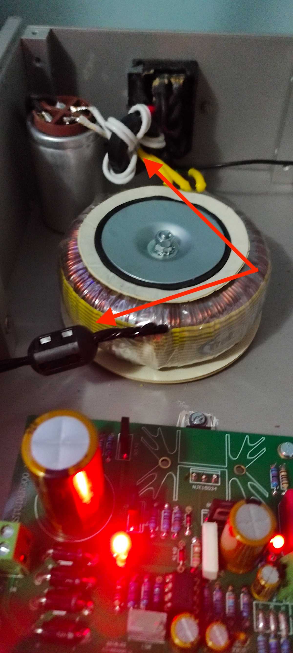

pre 18 minuta, Muad'Dib reče
Brate ja imam toliko feritnih filtera unutra da Mhz-i više ne prolaze. Jedva curka signal kroz USB kabl  :smesna:
dva na ovoj slici - treći je na kabliću posle ispravljača...još sam dva naručio da probam na kablu na USB
Što ih više turam sve bolje svira:sarcastic_hand:
pre 1 sat, Muad'Dib reče
To ti je unutar stabilizatora, utiče na njegov rad, valjda. :shinymj5:

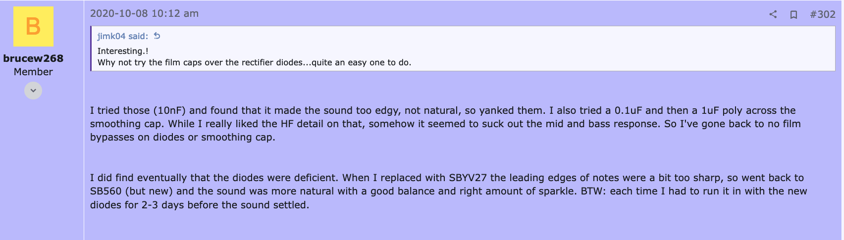

pre 22 minuta, NIXIE reče
A ako ne čujem neku razliku, onda mi nije ni bitno previše.
Ovaj kaže da čuje razlike...čak i diode kad zameni...Ima znači i luđih od mene...ja sam mala maca :smesna:
search Quasimodo na Big Diya
alat
nista na diode, radi se snubbing na sekundaru - jedan C i jedan RC preko sekundara i diode mu nista ne mogu, msm diode smirene
