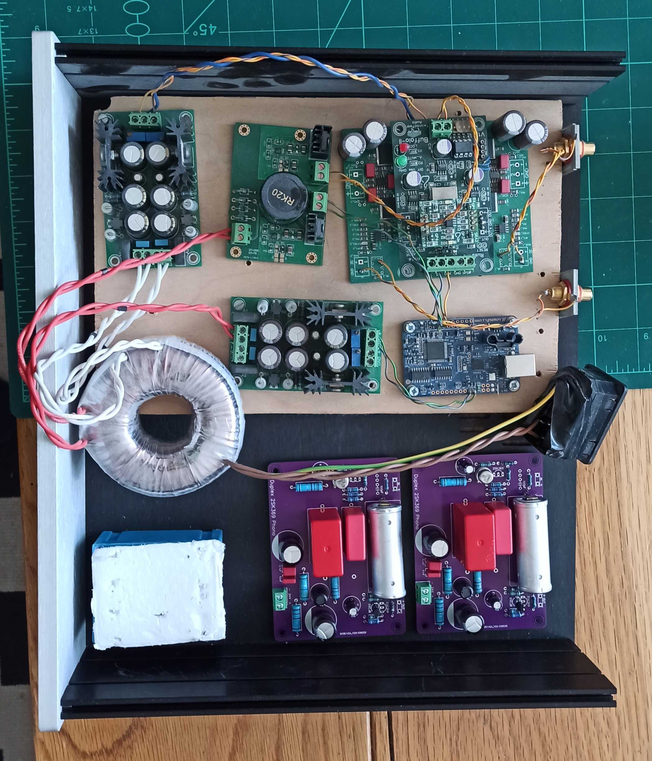

chakija Napisano Mart 26, 2022 #93 Napisano Mart 26, 2022 Malo se lemalo danas... Vrv cu spakujem DAC i phono u istu kutiju Koja, Beli_Ninja and shonne je reagovao/la na ovo 3

NIXIE Napisano Mart 26, 2022 #95 Napisano Mart 26, 2022 pre 51 minuta, chakija reče Vrv cu spakujem DAC i phono u istu kutiju Ja to nigde nisam video.
chakija Napisano Mart 26, 2022 #96 Napisano Mart 26, 2022 Ne vidim sto bih gurao u odvojene kutije kad ionako slušam i jedno i drugo baš često. A i ušteda na kutiji, kablovima, itd...
Mikorist Napisano Mart 26, 2022 #97 Napisano Mart 26, 2022 za apsorpciju zračenja Između pločica veze ---> https://www.mikroprinc.com/sr/proizvod/filter-feritni-za-kabl-35mm Trafo - AC-DC ---> https://www.mikroprinc.com/sr/proizvod/filter-feritni-za-kabl-5mm p.s. Čak sam i na žicu od slepog navoja trafoa stavio fertine perle - cilindriće Jedino na signalne kabliće ne ide ništa - odnosno samo su oni uvrteni bez ferita. Magnetna zaštita trafoa može da se napravi od konzerve slične veličine....Ili se samo stavi metalna traka ubačena u termobužir koja ide okolo trafoa. Vereovali ili ne svaki ovaj detalj menja zvuk...Na bolje. Čak zavisi i na kom mestu - odnosno delu kabla stoje feriti. chakija je reagovao/la na ovo 1
NIXIE Napisano Mart 26, 2022 #98 Napisano Mart 26, 2022 pre 6 časa, chakija reče A i ušteda na kutiji, kablovima, itd... Ne znam koliko je dobro to mešati, imaće međusobnih uticaja, a phono su mali signali.
chakija Napisano Mart 27, 2022 #99 Napisano Mart 27, 2022 A koliko realno moze da ima uticaja ako ih fizicki odvojim sa vertikalnim limom, torusni trafo od dac-a gurnem u jedan ćošak, a EI od phono-a u drugi? Faktički bi to bile dve odvojene kutije spojene sa zajedničkim limom Jbg, phono-i se guraju u hi-end integrisana pojačala ijoPe sviraju mnogo dobro. Meni je mnogo praktičnije da mi bude sve u jednoj kutiji, a sa adekvatnim odvajanjem sekcija ne vidim da bi bilo problema.
Mikorist Napisano Mart 27, 2022 #100 Napisano Mart 27, 2022 Pregrade - Faredejevi kavezi - obavezno feriti - magnetni oklopi za Torus - biće brum 0. Bakarne trake imaš na KP https://novi.kupujemprodajem.com/alati-i-orudja/za-elektroniku-i-elektriku/bakarna-traka-omeksana/oglas/69237308 ovo kad staviš oko torusa - keva.....i ne samo na torus.... Ako sam uspeo na Ironu da držim ovu DAC skalameriju i PC a da nema brum znači da može i to....... Može bre i drven šporet ako se osmisli
gluv_i_udaren Napisano Mart 27, 2022 #101 Napisano Mart 27, 2022 Ja opet mislim da je phono obavezno staviti u drugu kutiju. Svašta može da se mućka, ali phono ne bih… Woland je reagovao/la na ovo 1
krca44 Napisano Mart 27, 2022 #102 Napisano Mart 27, 2022 Vec se masovno kombinuju phono i adc u kutiji sa jednim trafoom....tako da ne vidim zasto ovo tvoje ne bi uspelo ako se pazljivo uradi ?
jorgoss Napisano Mart 27, 2022 #103 Napisano Mart 27, 2022 3 hours ago, gluv_i_udaren said: Ja opet mislim da je phono obavezno staviti u drugu kutiju. Svašta može da se mućka, ali phono ne bih… Sasvim se slazem, ovaj nas hobi ne gleda finansisku isplativost pa samim tim treba uz malo investicije uraditi di beste ! Apelujem, nikada ne zaboravite da firme postoje da se zaradi lova na zadatu temu i projekat ! vladd je reagovao/la na ovo 1
gluv_i_udaren Napisano Mart 27, 2022 #104 Napisano Mart 27, 2022 1 hour ago, krca44 said: Vec se masovno kombinuju phono i adc u kutiji sa jednim trafoom....tako da ne vidim zasto ovo tvoje ne bi uspelo ako se pazljivo uradi ? Zato što može samo bolje da radi u svojoj kutiji vladd je reagovao/la na ovo 1
vladd Napisano Mart 27, 2022 #105 Napisano Mart 27, 2022 Cak sam pristalica da se preamp ubaci u gramofon, uz eksterno napajanje.
gluv_i_udaren Napisano Mart 27, 2022 #106 Napisano Mart 27, 2022 To je najbolje, mnogo kraći put malog signala. Moglo bi da pomogne kod MC LO. Naravno, ako kontrola motora nije odmah pored
chakija Napisano Mart 27, 2022 #108 Napisano Mart 27, 2022 Imaćemo dva identicna primerka pa ćemo čuti kolika je razlika... krca44 je reagovao/la na ovo 1
