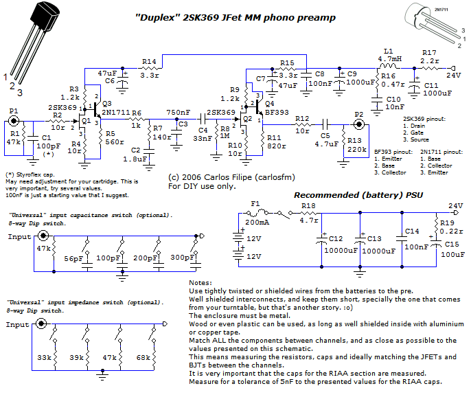

Sync Napisano Januar 6, 2022 Share #1 Napisano Januar 6, 2022 Zabolovalo se neko slusanje kod mene i svidi mi se zvuk nekoj jfet phono preampa domaceg autora. Zbog zastite 'autorskih' prava a crv ne bi bio crv, naletim na ovu semu: Nesto sam tupio sa Zen-om nocas dok me isijas gimnastikovao. Nije mi bilo potrebno mnogo da krenem sa crtanjem plocica.. Posto nemam iskustva sa izradom ovakvih sekcija, treba mi nekoliko saveta prvenstveno oko odabira kondenzatora C2 (1.8uF), C3 (750nF), C4 (33nF). Sta savetuje da se stavi na te pozicije? Znajuci mene, delove cu verovatno vec nocas sve poruciti za moj i Cakijin primerak a plocke poslati na izradu za vikend.. zerowaf and Aleks je reagovao/la na ovo 1 1 Link to comment Podeli na ovim sajtovima More sharing options...
Zen Mod Napisano Januar 6, 2022 Share #2 Napisano Januar 6, 2022 generalno volem MKC (polikarbonat) ali to nije lako nabaviti u vrednostima polipropilenci korektni obavezno merenje, jos obaveznija tesna tolerancija izmedju kanala napajanje mor opasno najjednostavnije sto sme su akumulatori ce traje ihaj, nema tu potrosnje Link to comment Podeli na ovim sajtovima More sharing options...
krca44 Napisano Januar 6, 2022 Share #3 Napisano Januar 6, 2022 Simplicisius je meni preporucivao Siemens polystyrene , mislim da je to KS serija, male narandzaste kockice. Wima fkp2 je takodje preporuka ali nista od gore navedenog se ne pravi u 1uF i vecim vrednostima. MKP je onda izbor za taj veci + mozda bypass za preciznu vrednost. Link to comment Podeli na ovim sajtovima More sharing options...
Sync Napisano Januar 6, 2022 Autor Share #4 Napisano Januar 6, 2022 Ampuratori nisu problem, sveke zime neki iznenadi Ja se iskreno ne bi zezao sa Salashima i preskupim regovima. Jel ima nesto novije gen od analog Lt regova da je malog suma i radi na 24v? Nabavljivo mi je sve od preko..stiroli, silver mice. Savet mi trebao cisto da uglavim dovoljno mesta na pcb. @krca44, tih nesto imam i ja od Micjana al nis potrebne vrednosti. @Zen Mod, za pcb da opicim gnd plane po sred tepsije? Link to comment Podeli na ovim sajtovima More sharing options...
krca44 Napisano Januar 6, 2022 Share #5 Napisano Januar 6, 2022 (izmenjeno) C4 - 33n je prolazni pa bi taj trebao biti kvalitetan. Pogledaj ruski polystyrene K71-7 mislim i Siemens na ebayu. P.S. pogledaj kod prodavca Valtek_2005, on to prodaje po 20 kom za sitnu lovu. Izmenjeno Januar 6, 2022 od krca44 Sync je reagovao/la na ovo 1 Link to comment Podeli na ovim sajtovima More sharing options...
Sync Napisano Januar 6, 2022 Autor Share #6 Napisano Januar 6, 2022 (izmenjeno) @chakija aj radi bolan nesto i iskopaj to po ebaju.. Salji linkove pa ce pazarim nocas kad pritegne.. Izmenjeno Januar 6, 2022 od Sync zerowaf je reagovao/la na ovo 1 Link to comment Podeli na ovim sajtovima More sharing options...

zocky Napisano Januar 6, 2022 Share #8 Napisano Januar 6, 2022 50 minutes ago, Sync said: Ampuratori nisu problem, sveke zime neki iznenadi Ja se iskreno ne bi zezao sa Salashima i preskupim regovima. Jel ima nesto novije gen od analog Lt regova da je malog suma i radi na 24v? TPS7A4901 36V, 150mA, Ultralow-Noise, Positive Linear Regulator, ja ovo lemim u preampu na kome radim, ne znam da li je dovoljno tiho za primenu u tvom slučaju. Sync je reagovao/la na ovo 1 Link to comment Podeli na ovim sajtovima More sharing options...

Nesic Napisano Januar 6, 2022 Share #10 Napisano Januar 6, 2022 Sipijev šant sa predregulatorom ti je odlična stvar za ovo. Jednostava, mizeran šum, niska izlazna, veliki PSRR. Od novih regova recimo LT3042, vrhunske k-ke ima. savan je reagovao/la na ovo 1 Link to comment Podeli na ovim sajtovima More sharing options...
Sync Napisano Januar 8, 2022 Autor Share #11 Napisano Januar 8, 2022 Ima neko neku pametnu sta staviti kao alternativu stirofleksu za ulazni loading? Crtam pcb sa DIP8 prekidacem.. SMD keramika? Za stirole ne gine nabavka od preko.. Link to comment Podeli na ovim sajtovima More sharing options...
vladd Napisano Januar 8, 2022 Share #12 Napisano Januar 8, 2022 Čemu dipovi i setovi kondova, ako se već zna lemljenje. Na štampu postaviš otpornik jedno 60-80koma, bolje više kilooma i manje ppm-a, a kond kačiš na ulazni konektor, i kada menjas skupu glavu, onda odlemiš i zalemiš odgovarajući. Kond je rezonantna figura za ove potrebe. Zašto opterećivati milivoltski, mikroenergetski ulaz sa nakačenim skalamerijama i komponentama...ne pravi se proizvod široke potrošnje i prilagođenosti raznim kupcima. Sync je reagovao/la na ovo 1 Link to comment Podeli na ovim sajtovima More sharing options...
Nesic Napisano Januar 8, 2022 Share #13 Napisano Januar 8, 2022 COG/NPO Link to comment Podeli na ovim sajtovima More sharing options...
Sync Napisano Januar 8, 2022 Autor Share #14 Napisano Januar 8, 2022 Oki..resheto. Link to comment Podeli na ovim sajtovima More sharing options...
Nesic Napisano Januar 8, 2022 Share #15 Napisano Januar 8, 2022 Otpornike možeš minimelf, odlični. Access to this page has been denied. EU.MOUSER.COM Link to comment Podeli na ovim sajtovima More sharing options...

Sync Napisano Januar 8, 2022 Autor Share #17 Napisano Januar 8, 2022 (izmenjeno) @NesicU znam al ide klasika 1/4w. Em zbog steke postojecih, em sam vec sve ubacio na pcb.. @prophet Inicijalna ideja mi je bila da pravim cevni phono. Ali posle slusanja tog jfet, ne rasteze mi se ni finansijski ni vremenski.. I ovo se pokazalo kao sasvim dovoljan izazov zbog nabavke potrebnih delova Izmenjeno Januar 8, 2022 od Sync Nesic je reagovao/la na ovo 1 Link to comment Podeli na ovim sajtovima More sharing options...
krca44 Napisano Januar 8, 2022 Share #18 Napisano Januar 8, 2022 pre 7 časa, Sync reče Ima neko neku pametnu sta staviti kao alternativu stirofleksu za ulazni loading? Crtam pcb sa DIP8 prekidacem.. SMD keramika? Za stirole ne gine nabavka od preko.. Alternativa za COG/NPO moze biti Wima FKP2.... Cog nisam probao ali od onog sto jesam fkp2 mi je najbolje resenje, zgodno je i za konektore, ako postoji potreba da se tako stavi. Link to comment Podeli na ovim sajtovima More sharing options...
vladd Napisano Januar 8, 2022 Share #19 Napisano Januar 8, 2022 Recimo da bi silver mica bio bolji sa manjom dielektricnom apsorpcijom od polipropilena, ali je COG vise nego dobro resenje ako nema stirofleksa. Link to comment Podeli na ovim sajtovima More sharing options...
NIXIE Napisano Januar 8, 2022 Share #20 Napisano Januar 8, 2022 Koliko je pametno staviti par dodatnih paralelno vezanih činčeva kako bi se lako menjao loading bez otvaranja? Utiče li to loše na zvuk? To sam imao na svom preampu dok sam ploče trošio. Link to comment Podeli na ovim sajtovima More sharing options...
Sync Napisano Januar 8, 2022 Autor Share #21 Napisano Januar 8, 2022 Sve jasno.. I FKP2 imam malih u steki. Cudno da niko ne spominje silver mica Link to comment Podeli na ovim sajtovima More sharing options...
Nesic Napisano Januar 8, 2022 Share #22 Napisano Januar 8, 2022 Pa sve to možeš, šta sad pa i ti mutiš kašu Sync je reagovao/la na ovo 1 Link to comment Podeli na ovim sajtovima More sharing options...
