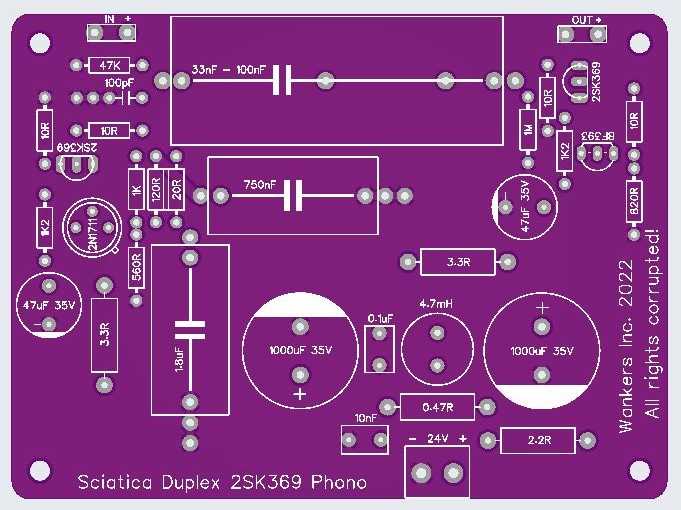

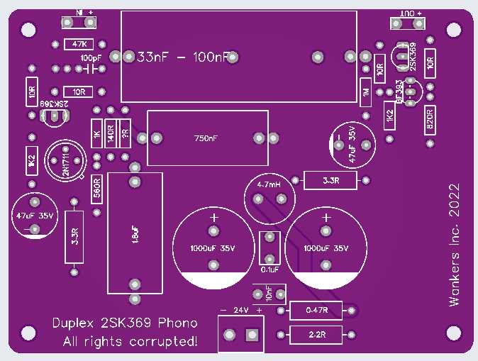

Sync Napisano Januar 8 Autor Share #24 Napisano Januar 8 Gerber_PCB_Duplex phono gnd.zip zerowaf, vladd and krca44 je reagovao/la na ovo 1 1 1 Link to comment Podeli na ovim sajtovima More sharing options...

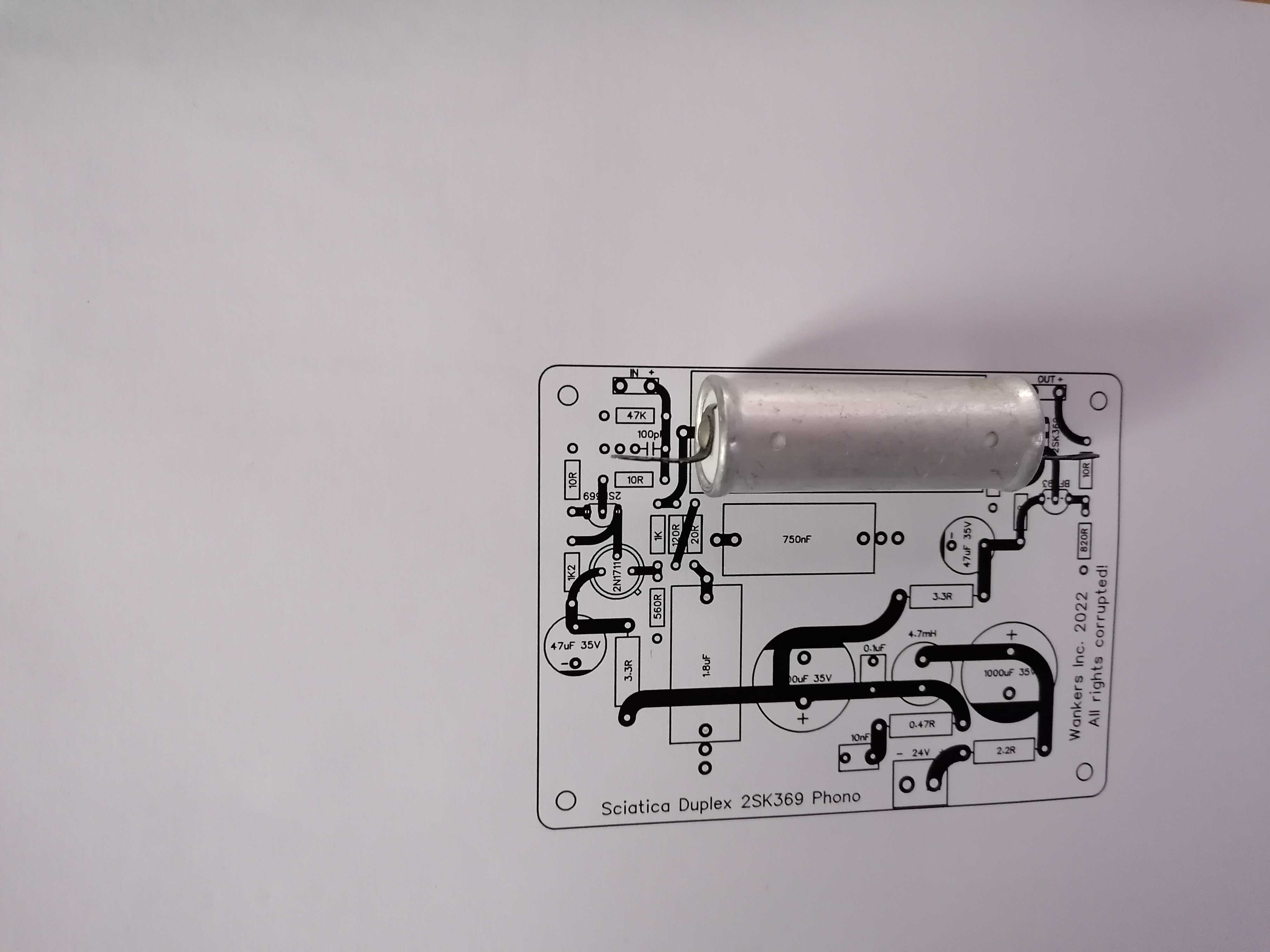

Sync Napisano Januar 8 Autor Share #25 Napisano Januar 8 To je to za sad.. dok ne stignu delovi iz daleka sveta. Kondovi primaju wime mkp10 i ruse. Izlazni 4.7u kond i 220k nisu na pcb jer nema smisla.. Link to comment Podeli na ovim sajtovima More sharing options...

Sync Napisano Januar 8 Autor Share #27 Napisano Januar 8 I verzija bez gnd plane: Gerber_PCB_Duplex phono no gnd plane.zip Link to comment Podeli na ovim sajtovima More sharing options...

Sync Napisano Januar 8 Autor Share #29 Napisano Januar 8 Gornje gerbere o svom riziku.. ima kozmetickih muzgi. Okacicu finalne kad dodje vreme.. Link to comment Podeli na ovim sajtovima More sharing options...

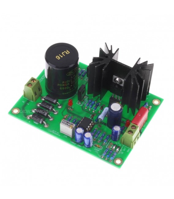

Sync Napisano Januar 14 Autor Share #31 Napisano Januar 14 Svi delovi poruceni. Izbor za linearno napajanje je pao na derivat Studer 900 sto zbog utisaka po big diya sto zbog smesne cene kod francuza: Audiophonics - Linear Power Supply board MJE15034G Low noise 4.8V à 24V 2A WWW.AUDIOPHONICS.FR Here is a very high quality regulated power supply with a very low "ripple", high precision semi discrete with a double layer circuit. Probace se naravno jos koje.. Riaa kondice (1.8u i 0.75u) sam uspeo naci wime mkp10. Vezni kond ruski teflon. Izlazni zeleni K75-10. Caki birao.. 😁 Jos samo da se dogovorimo sta za trafo.. ja nesto vucem na EI jer se na KP mogu naci povoljno fabricki sa 24v sekundarom.. Nece se ici na dual mono zbog smesne potrosnje i uredno resenog rasprezanja napajanja na samim pcb. krca44 je reagovao/la na ovo 1 Link to comment Podeli na ovim sajtovima More sharing options...

Mikorist Napisano Januar 24 Share #34 Napisano Januar 24 On 14.1.2022. at 7:50, Sync reče Izbor za linearno napajanje je pao na derivat Studer 900 sto zbog utisaka po big diya sto zbog smesne cene kod francuza: Ja naručio preko ebay TL072 Regulated Power Supply DIY Kits based on STUDER900 For Pre AMP DAC WWW.EBAY.COM This is Kits, need welding by yourself. Based on Switzerland STUDER power circuit, ultra-low noise linear power supply, with excellent wiring and good linear components, the output accuracy is very high, ultra-low ripple, superior to most of the Class A power supply. The material of the kits very excellent, the rectifier is 5A Schottky rectifier, Panasonic gold capacitor, the output tube is ON tube 15034, the adjustable resistance... Čeka se isto kao kod Francuza....msm. to je jedno isto..... Možemo i sami da pravimo. Grupna nabavka pločica - meni treba najmanje 3 pločice... Ako neko zna da ovo ubaci u Gerber Pokušavao sam kroz ovo ali mi nešto ne ide https://sourceforge.net/projects/imagetogerberconverter/files/ImageToGerberLite.jar/download Link to comment Podeli na ovim sajtovima More sharing options...

Sync Napisano Januar 24 Autor Share #38 Napisano Januar 24 Mi odustali od tog studera jer su francuzi produzili cekanje na 'izmedju danas i sahrane'. Porucene amb sigma11 od zutih.. Beli_Ninja je reagovao/la na ovo 1 Link to comment Podeli na ovim sajtovima More sharing options...
Mikorist Napisano Januar 24 Share #39 Napisano Januar 24 francuzi taj Studer naručuju od kineza onog gore. Sad ga lovim po big DIY ako može mi proda Gerbere Link to comment Podeli na ovim sajtovima More sharing options...
Sync Napisano Januar 24 Autor Share #40 Napisano Januar 24 Ovu gore plocu si iskopirao sa diya teme? Bolja je od toga sto valjaju francuzi od kineza.. Link to comment Podeli na ovim sajtovima More sharing options...
