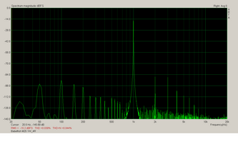

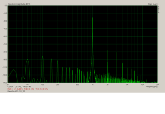

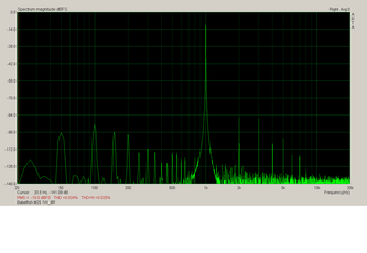

ostalo je samo jos da dodam zastitne diode na odlaz prema soundcard
sutra probamo na nazivnoj snazi ...... treba turiti jos jedan stepen pojacanja izmedju soundcard i interfejsa .... mozda neki autotrafoj ili slicno, jerbo mi nedostaje pobude za vise od 10W/8R
mda - za merenja koristena EMU1212 sa ovim interfejsom , ARTA kao software

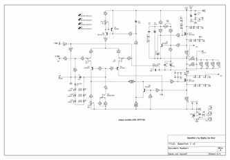

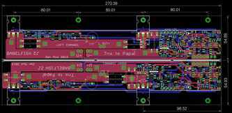

DEFiSIT ima 7W/8R , kao najcistija moguca iteracija koncepta
SIT-3 je komercijalna verzija istog , koja ima 18W/8R ...... sa ugradjenih par komromisnih detalja da bi se iole mogao napraviti od rasplazuceg broja Nelsonovih SIT-ova ( kojih eto vise nema , jerbo Semisouth zakovrnuo)
SUFI-SIT ce da bude Babelfish iteracija DEFiSIT-a (ili SIT-3, whatever) , koja takodje treba d aima nekih 15-16-17-18W/8R
Babelfish XA25 ce imati otprilike iste ili bolje spec od XA25 ..... rails su reda velicine 35V , pa ti vidi koliko ce to moci da izbaci , a cisti square law rada izlaza
