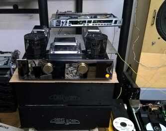

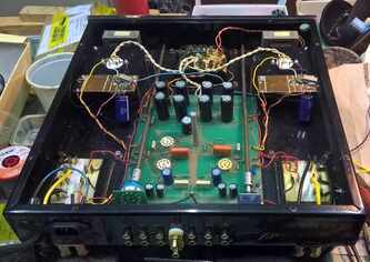

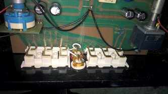

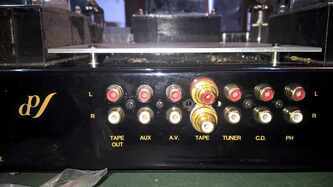

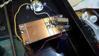

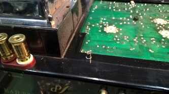

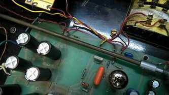

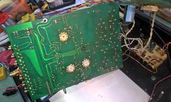

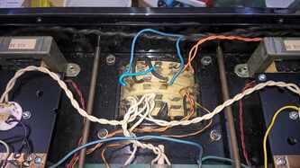

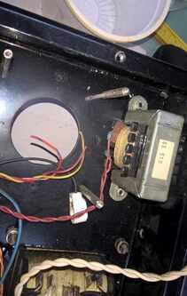

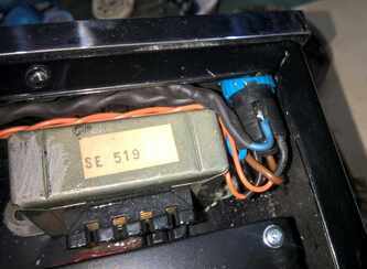

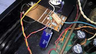

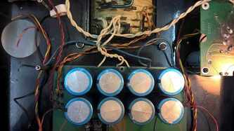

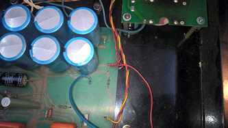

    vreme za zamenu elkova , tureni Panasonic , BHC Philips , Epcos sprzena velika podnozja i pcbs za njih - zamenjeno (tnx Gujo za nabavku) , montirana sasijska na Al plocice , dodati pertinaxi za montazu elemenata sa predmetnih pcbs igrala se deca , pa turala Furutech IEC , s prsta debeli solid core za mains vod , preskakani osigurac i prekidac , pocupani zvucnjacki terminali da se turu WBT tureni WBT , montiran Furutech IEC kako Bog zapoveda , ozicen mains kako treba , napravljeno reda sa kojekakvim umornim i umorenim zicama , turen fancy zvucnjacki do WBT , vodovi pos i gnd za feedback uzeti sa terminala direk turen 10R NTC izmedju audio GND i sasije zamenjena jedna Telefunken PCC88 jerbo je pokazivala zbunj na anodnom pinu na testu kratkog spoja ........ pa se nisam ni usudio da je turam u amp podignut fancy top poklopac na 6mm spacer-e , da se omoguci jos malo vazduh-strujanja kroz sasiju ispeglana ulubljenja na ceve kafezima izlazne ceve verovatno za zamenu ali ce da radu jos napon anodnog kruga zdravih blizu 500 , na katodi obe ceve prilicno isti napon , struja zdravih 80-ak mA klip oba kanala na oko 14W/8R jedan kanal ima blaaaaaagi brum , ali ga ne vredi vijati bez seta novih izlaznih lampi toliko po pitanju price ; crveno oznaceni otpori na semi ono sto je zateceno na prikazanom primerku .... postoje i razliek u vrednostima nekih elkova , ali nista znacajno - standardna proizvodjaca praxa da tura ono sto ima na lageru ..... bez uticaja na funkcionalnost
