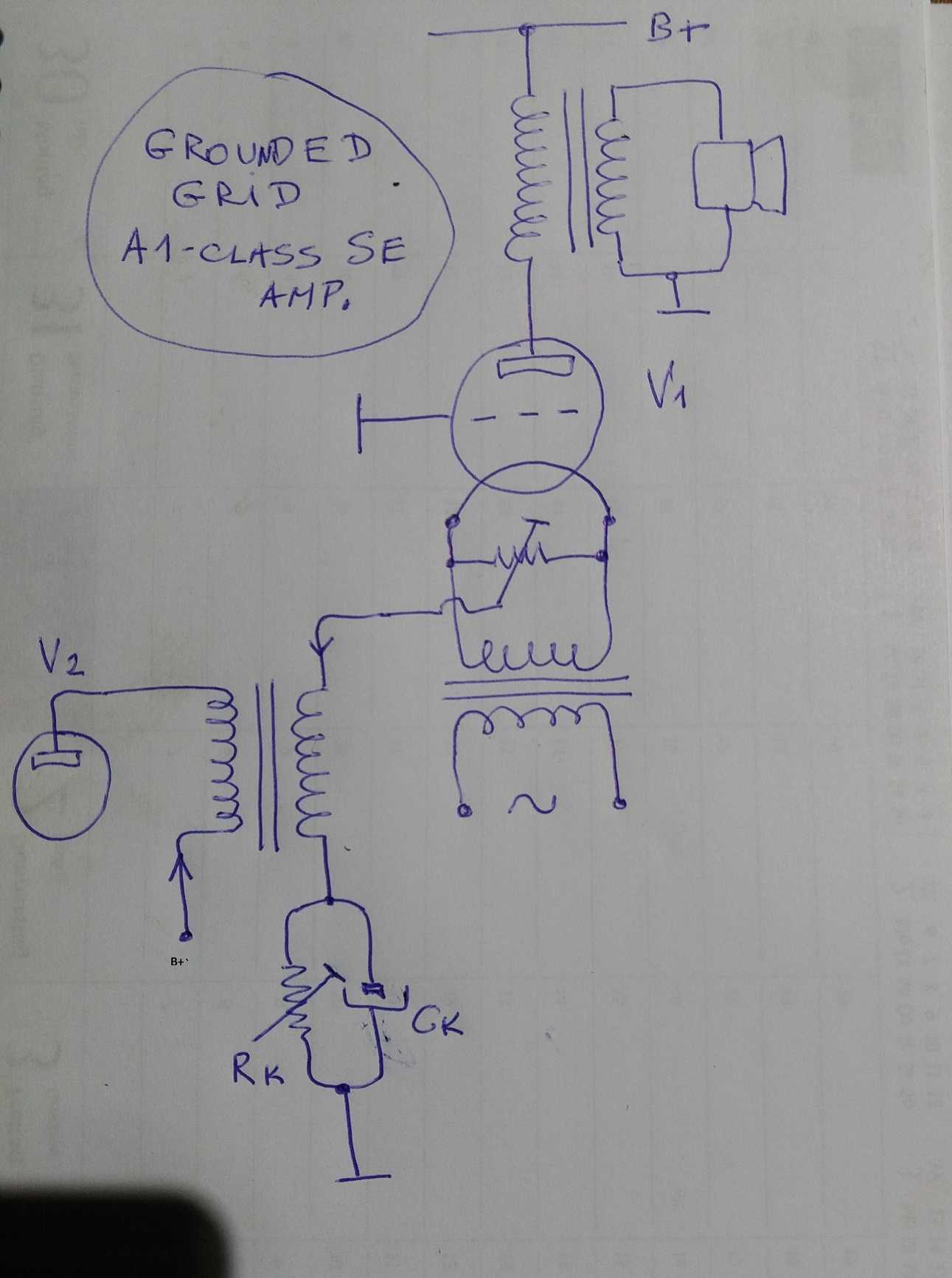

    Pollux Ako vec hoces da experimetises predlazem ti da probas da napravis SE snazno pojacalo A1 klase ali u GG spoju , taj se spoj kod raznih trioda redovno koristi za linearno pojacavanje RF signala ,ali siguran sam da moze lepo da radi i kod linearnog pojacavanja audio signala , prednosti takvog rada u odnosu na konvencionalno pobudjivanje resetke su visestruke , recimo da nema negativne pojave Miller efekta , odnosno interakcije anode u odnosu na resetku , jer u ovom slucaju je resetka uzemljena i sluzi kao zastitni ekran izmedju anode i katode koja se pobudjuje , isto tako izlazni signal u anodi je iste faze kao i ulazni pobudni signal doveden u katodu izlazne cevi , recimo da jedna EL84 triodno spojena moze uz pomoc odgovarajuce dimenzionisanog pobudnog trafuljka da veoma kvalitetno pobudjuje sve te veoma snazne direkto grejane triode , a da pojacalo opet bude jednostavne dvostepene konstrukcije , isto tako da u ovom predlozenom GG spoju postoji i delimicno potiranje predmagnetizacije jezgra drajverskog trafuljka .
