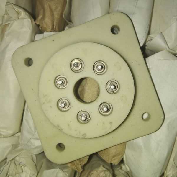

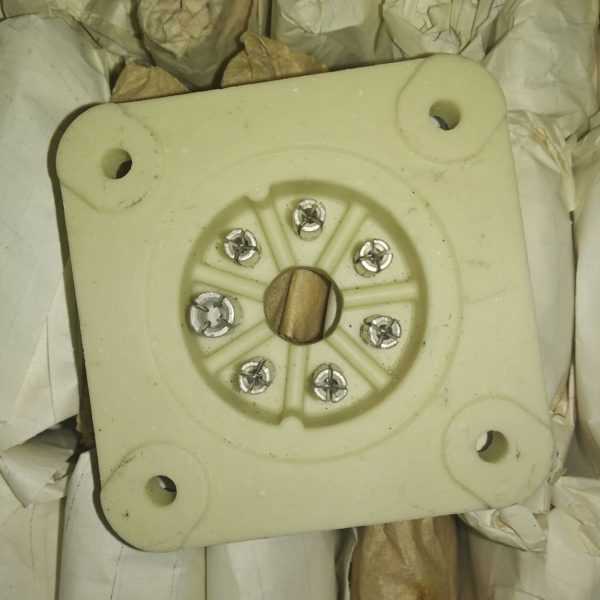

Nixie za babuske(6C33C, 6C18C) standardna keramicka 7 pinska postolja bilo kog proizvodjaca nisu dobra iz mnogo razloga , jer vremenom najcesce sagore 4 kontakta pinova za grejanje usled velike struje koju grejaci vuku ,takva postolja su dobra ali za ``pola babuske`` lampu 6C41C , za babusku postoje tkzv PLK7-collet Ruska postolja koja su mnogo robustnija i ujedno mnogo izdrzljivija , ps,eventualno se donekle mogu upotrebiti i standardna Ruska podnozja pod uslovom da se najmanje na ta 4 pina grejaca zaleme malo duze bakrene trake koje koliko-toliko mogu da odvuku toplotu sa kontakta ali koja ujedno sluze i kao provodnici struje . btw , kada budem imao vise vremena svakako planiram da napravim par A-klase PP-50W blokova koristeci te 6C33C-B triode .

Jednom sam imao posla sa nekim teflonskim fancy podnožjima, nije bila moja sprava. Lepo izgledaju, ali sam rekao vlasniku da ne stežu dovoljno nožice. Bačene pare realno.Treba biti oprezan, neke skupe stvari su lošije od višestruko jeftinijih, ali malo ružnijih recimo. PS Babuške su noćna mora za podnožja. Al zvuče mnogo dobro a tako i izgledaju.

Na kvalitetnim postoljima za 803, 813, 6C33c ,..., postoje male celicne ``stipaljke``(opruge) koje napinju nemagnetne kontakte na postolju da bi spoj sa pinovima lampi bio sto je moguce bolji , ps, ono sto je jako bitno kod lampi je da kontakti postolja moraju da budu fleksibilni i nikako kruti da bi tako mogli da kompenzuju termicko sirenje i skupljane pinova lampi kao i samog staklenog balona lampe .

Imao sam dosta starih i novih podnožja za lampe. Pinovi opružni nisu nigde magnetični bili, čak ni na najjeftinijim onim kineskim. Uvek to proveravam magnetićem i za konektore, preklopnike, nožice TH komponenti itd. Jedino gde ima čelika to je ona kragna oko podnožja za ugradnju na ploču, ako se koristi.
Pa ne znam kako je za 803 ali onaj Tomer pominje Tungsten zicu unutra ( dal' za filament ili nesto drugo ) i potom ka izlazu ( pinovima ) kaze da ta Tungsten zica mora da napravi spoj ( pre nego ode na pinove ) i da taj spoj vise nije cist Tugsten vec legura koja sadrzi Nikl i verovatno jos ponesto ( nije detaljan na tom mestu ) Pominje i razloge zasto je to tako pa ako ponovo nadjem iskopiracu - to je par recenica. Sami pinovi su legura koja zavisi od stakla kako je vec napisano. Sto se tice podnozja metalni delovi nisu cist celik - ima mesinga sigurno i to je mislim neka legura samo drugacija od one za pinove bez obzira da li je podnozje od keramike ili Bakelita ili neke plastike.
Nije isto ni po pitanju provodljivosti. Čelik je zbog prisustva legirajućih elemenata znatno manje provodljivosti od čistog gvožđa.

Dugo sam razmisljao zasto je moderator napisao da na sajtu nije pozeljno cedjenje suve drenovine ali sam konacno shvatio. Lepo sam podigao sliku lampe gde se vidi da tungsten prolazi kroz staklo, nisu ti konstruktori bili budale, stavili bi bakar da moze. Podrazumeva se da taj tungten mozete produziti necim drugim, nisam to napisao misleci da ste razumni ljudi i da se podrazumeva. Normalno da znam da je podnozje od bakelita, ali sam mislio da metalni deo koji steze nozicu. Pominjao sam gvozdje misleci na celik zato sto mi je to isto po pitanju provodljivosti.

Mislim da ni kod kineza nema podnožja za lampe sa čeličnim pinovima/oprugama. Usput, gvožđe i čelik nisu isto. Gvožđe je neupotrebljivo za ovu namenu, koje bilo vrste, a čelik jeste. Telo podnožja je obično od keramike, bakelita ili teflona. Viđao sam i neka na izgled plastična, ali ne znam koji je tačno materijal. Mora biti izolator svakako. Tako kod nas postoji odomaćen izraz "betonsko gvožđe" , a misli se na armaturni čelik.

Kod te 803 lampe isto kao i kod slicne 813 lampe nozice su od punog mesinga i tanko su presvucene nekim materijalom radi zastite od korozije i ujedno boljeg kontakta sa postoljem lampe , a postolje nije gvozdeno nego keramicko .
