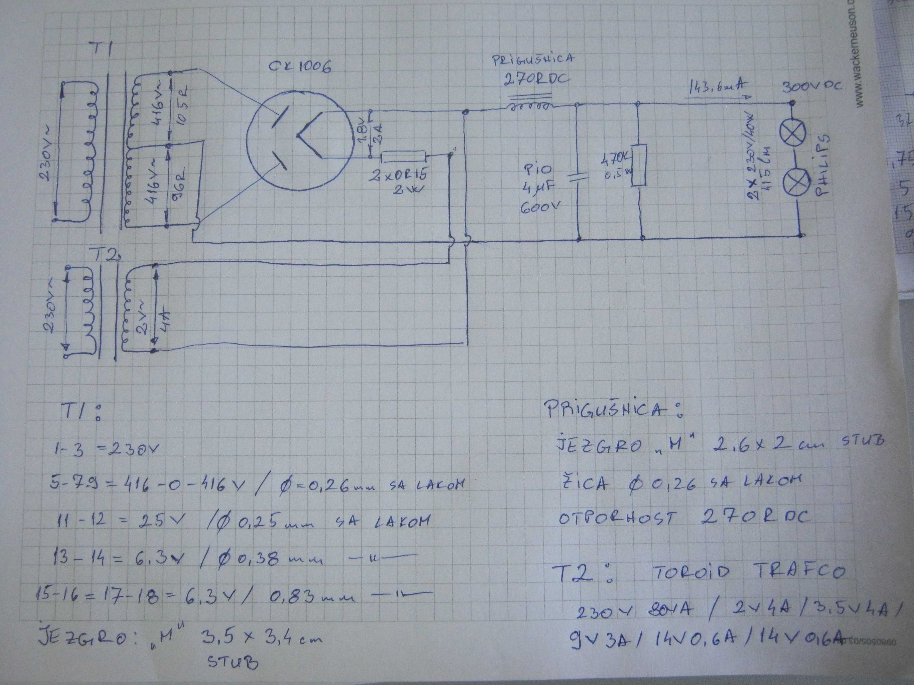

Beli_Ninja Napisano Januar 9, 2018 #143 Napisano Januar 9, 2018 2 hours ago, Zen Mod said: LC.zip Otvorio, video. Pad je ogroman. Evo mog primera iz prakse na slici. Pad napona na ispravljacici je cirka 30Vavg sa kapacitivnim ulazom. Naravno sa prigusnicom je vise. U igru ulazi i pad napona na prigusnici (ovo sam zaboravio kada sam pisao jednacinu) usled njenog Rdc. I tako ja sa 410Vac dobio 300Vdc sa radnim opterecenjem. Priblizno sam dobio i sa PSUD2 samo sto ne mogu da nadjem nigde simulaciju, izgleda da sam je izbrisao nekako. https://frank.pocnet.net/sheets/138/c/CK1006.pdf

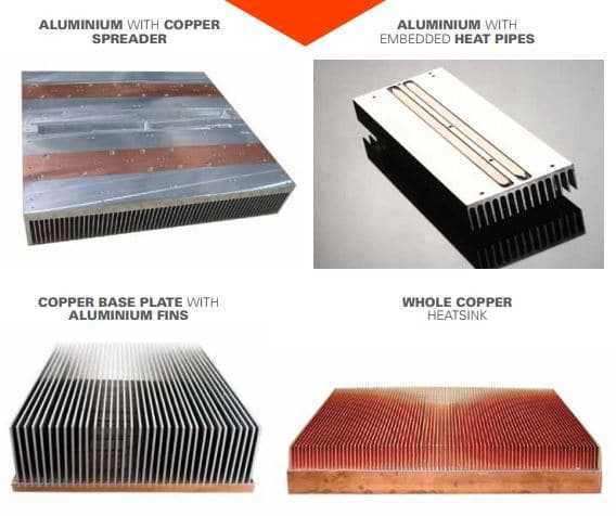

vladd Napisano Januar 10, 2018 #152 Napisano Januar 10, 2018 8 hours ago, Dumus said: LJudi prodaju i ovakve stvari : Samo leva dva imaju nekakav smisleni kapacitet. Bakar je odlican rezervoar energije i odlican provodnik toplote, ali mu je dramaticno losija konvekcija. Cak i kada se patinira u crno. Ne smeta ni ako je bakarni flah dosrafljen na alu hladnjak, efekat je 95% identican. Rebra alu hladnjaka moraju da budu adekvatno razmaknuta i da imaju konusan presek, inace se gubi smisao iskoriscenja aktivne povrsine konvekcije, upravo zbog slabije provodnosti toplote duz rebra... I ne lomimo glavu, davno smo to apsolvirali Ja sam principijelno protiv kit sistema, ma koliko nalickano delovale stampice, koje odudaraju poprilicno od originala. Sa nepotrebnim izvodjenjem kontakata uz jednu ivicu, ne ide ploca na ivicni konektor ii maderboard. O odabiru tranzistora ..cemu reci... Ako se vec ocekuje nekakvo slusno iskustvo, saznanje o radu pojacala koje pravi jak utisak u diy zajednici, ne razumem gde je izazov ocekivati vrhunsku izradu sa kit primerka "buvljaka" zvanog ebaj ili KP... Na jednu stranu konformizam i lake staze, a druga strana je ipak ispratiti original u najvecoj mogucoj meri. I ostati u domenu filozofije pojacavaca, ne praviti precice. ne kindjuriti nepotrebno, nije za (pre)prodaju, vec za slusanje. 200W(165W) trafo, pozeljno EI, sa malom varijacijom napona na nazivnoj struji, 165000uF je "bazicna" postavka. Tu se moze malo oduzeti od kapaciteta ili malo dodati na snazi trafoa i jos vise na kapacitetu, ali mislim da je nepotrebno.
