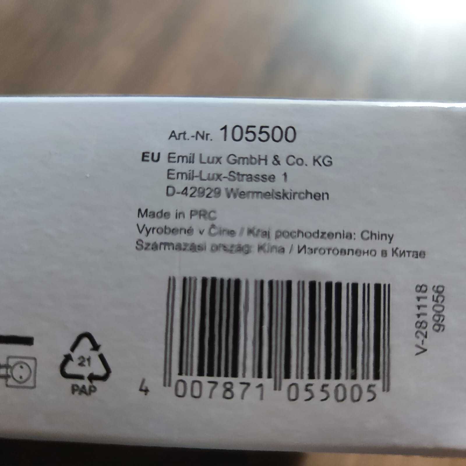

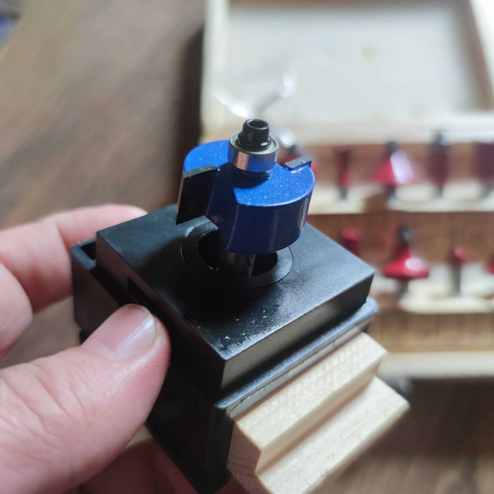

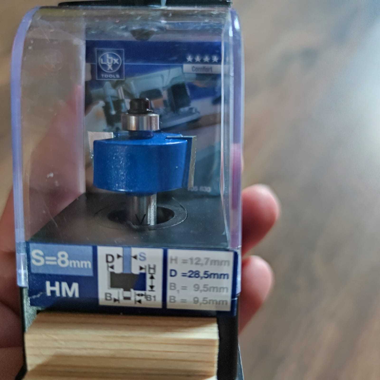

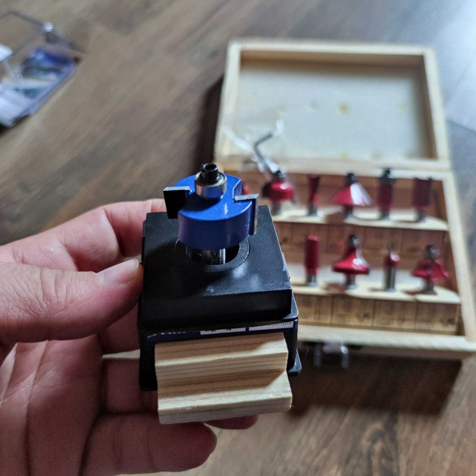

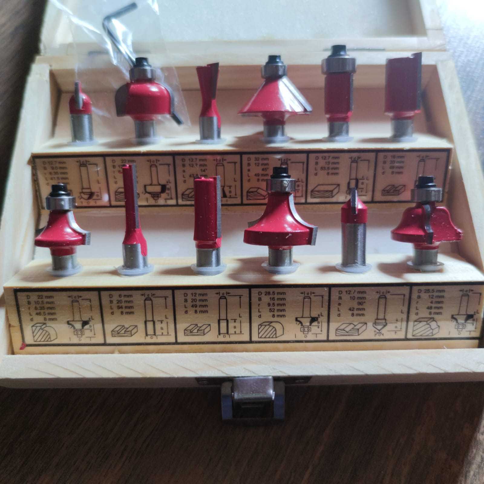

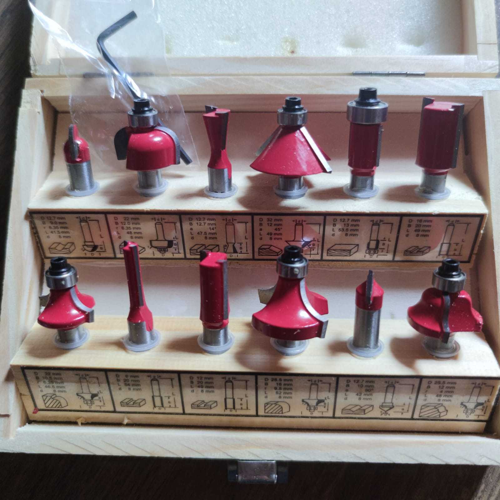

zerowaf Napisano April 7, 2023 #13818 Napisano April 7, 2023 pre 25 minuta, Koja reče Pa da vidimo i ta glodala Jer ste to vi zaiskali! shonne, LightMatic, dejanco32 and 2 ostalih je reagovao/la na ovo 1 3 1

Koja Napisano April 7, 2023 #13820 Napisano April 7, 2023 Ako ćeš obarati ivice na baffleu nekad, trebaće ti i veće polukružno, kao ovo treće od pozadi ali veće.
zerowaf Napisano April 7, 2023 #13821 Napisano April 7, 2023 pre 18 minuta, Koja reče Ako ćeš obarati ivice na baffleu nekad, trebaće ti i veće polukružno, kao ovo treće od pozadi ali veće. Hvala ti! Samo, ne znam na koje treće od pozadi misliš. Ako gledam sliku na isti način, treće od pozadi nije polukružno. Ili ne shvaćam što hoćeš reći.

Koja Napisano April 7, 2023 #13826 Napisano April 7, 2023 2 hours ago, zerowaf said: Hvala ti! Samo, ne znam na koje treće od pozadi misliš. Ako gledam sliku na isti način, treće od pozadi nije polukružno. Ili ne shvaćam što hoćeš reći. Ma, na ovaj sam mislio. Moje je D 42mm ili D 38mm, našao sam neke kutije, ali ne mogu sad da tražim noževe, ne znam gde sam ga stavio Što veće to bolje, nož izgleda veliko ali u suštini napravi samo malu oblinu na ivici. A bolja je što veća. zerowaf and shonne je reagovao/la na ovo 2
zerowaf Napisano April 7, 2023 #13827 Napisano April 7, 2023 pre 6 minuta, Koja reče Ma, na ovaj sam mislio. Moje je D 42mm ili D 38mm, našao sam neke kutije, ali ne mogu sad da tražim noževe, ne znam gde sam ga stavio Što veće to bolje, nož izgleda veliko ali u suštini napravi samo malu oblinu na ivici. A bolja je što veća. Onda sam dobro razumio što hoćeš reći, ali sam na slici gledao treće godalo u drugom redu u kutiji i nije bio taj oblik tamo. Znači što veći luk to bolji. Tenx! Koja and shonne je reagovao/la na ovo 2
micro Napisano April 7, 2023 #13828 Napisano April 7, 2023 (izmenjeno) pre 7 časa, zerowaf reče Jer ste to vi zaiskali! Ta plava glodala iz Pevexa su bolja od makitinih , barem ova 6mm za isjecanje rupa , kad se ubada ide kao u sir dok makitina nece , dolje na dnu nisu dobro postavljeni nozevi. Imas u Pevexu i plavo sa jako velikim radijusom za obaranje ivica , barem ja sam jedno nasao. Inace imam jednorucnu makitu , i onda odem i kupim 1,65kW makitinu glodalicu od blizu 6kg , neznam sta ce mi , ne planiram da radim kao stolar Izmenjeno April 7, 2023 od micro zerowaf je reagovao/la na ovo 1
micro Napisano April 7, 2023 #13829 Napisano April 7, 2023 pre 4 časa, Koja reče Ma, na ovaj sam mislio. Moje je D 42mm ili D 38mm, našao sam neke kutije, ali ne mogu sad da tražim noževe, ne znam gde sam ga stavio Što veće to bolje, nož izgleda veliko ali u suštini napravi samo malu oblinu na ivici. A bolja je što veća. Najvece za 8mm prihvat je D42mm, nisam uspio naci na netu vece, a mislim da je od 15mm radijusa i ne postoji vece za te manje glodalice tek za ove preko 1.5kw i prihvata alata 12mm i 1/2" zerowaf and Koja je reagovao/la na ovo 2
zerowaf Napisano April 7, 2023 #13830 Napisano April 7, 2023 pre 22 minuta, micro reče Najvece za 8mm prihvat je D42mm, nisam uspio naci na netu vece, a mislim da je od 15mm radijusa i ne postoji vece za te manje glodalice tek za ove preko 1.5kw i prihvata alata 12mm i 1/2" pre 53 minuta, micro reče Ta plava glodala iz Pevexa su bolja od makitinih , barem ova 6mm za isjecanje rupa , kad se ubada ide kao u sir dok makitina nece , dolje na dnu nisu dobro postavljeni nozevi. Imas u Pevexu i plavo sa jako velikim radijusom za obaranje ivica , barem ja sam jedno nasao. Inace imam jednorucnu makitu , i onda odem i kupim 1,65kW makitinu glodalicu od blizu 6kg , neznam sta ce mi , ne planiram da radim kao stolar Hvala ti! Znači 42 mm je max za mene. A u vezi kupovine nepotrebnog alata - čisto sumnjam da ću ikada više trebati taj alat, ali neka ga. Prije x godina sam bio odlučio napraviti pod od brodskog poda u kuhinji, pa sam lijepo kupio krovne letve 3 x 5 cm i svezao ih u bunt da se suše, kupio sam i bušilicu, aku bušilicu, masu bitova, poteznu pilu, tri ona majstorska stola na rasklapanje i takve gluposti. Letve sam utiplao u pod na razmak od 25 cm, između njih postavio 3 cm najtvrđeg stiropora kojeg sam našao i preko svega toga zakucao brodski pod. Pod je i danas najbolji pod kojeg imam u kući. Užitak za hodati po njemu bos i u sred zime. A alat mi je ostao. To sam sve radio dva tjedna umjesto jedan dan kao pravi majstor, ali sam nešto naučio i ostao mi je alat, te već spomenuti ponos na drveni pod. Poteznu pilu sam prvi put ponovo upotrijebio tek kad sam pravio otok za ručku za gramofon nakon, ako se ne varam više od 10 godina otkad sam završio pod. Neka alata. Svaka kuća ga treba imati! Čak i moja iako nisam nikakav majstor, to ne znači da se neću baš nikako snaći ako odlučim nešto napraviti. Osim toga....ciljam i neku potopnu pilu. Tko zna, možda si napravim nešto i nakon zvučnika. Stolčić za dnevnu sobu ili nešto za što mogu reći da sam htio rustikalan i grub izgled. Svakako ne mislim konkurirati Đorđević stilskom namještaju. Nesic, Vix, shonne and 2 ostalih je reagovao/la na ovo 5

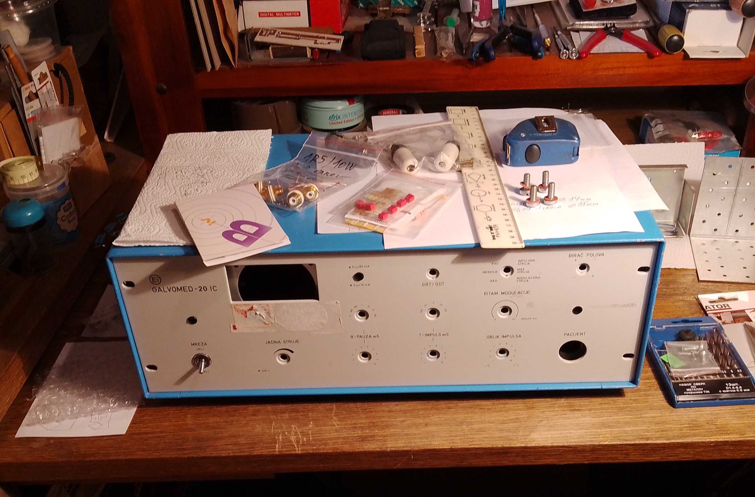

krca44 Napisano April 9, 2023 #13834 Napisano April 9, 2023 (izmenjeno) Ja sam pazario kod Nese kutiju od medicinskog aparata za phono. Unutra je kao fioka pa je prostor manji nego sto izgleda ali moze sve da stane sa toroidom u vertikali. Ne smeta mi stara prednja ploca koja eventualno moze i da se zameni, samo cu morati da busim dosta rupa za hladnjenje. Izmenjeno April 9, 2023 od krca44 LightMatic je reagovao/la na ovo 1
чика-Брка Napisano April 9, 2023 #13835 Napisano April 9, 2023 Nesa, da nije Nebojsa sa KP ? covek ima 300 cuda - lampe, kucista, trafoe ... prednja maska moze uvek da se napravi od klirita na primer, ako ti smetaju rupe. LightMatic je reagovao/la na ovo 1
krca44 Napisano April 9, 2023 #13836 Napisano April 9, 2023 pre 14 minuta, чика-Брка reče Nesa, da nije Nebojsa sa KP ? covek ima 300 cuda - lampe, kucista, trafoe ... prednja maska moze uvek da se napravi od klirita na primer, ako ti smetaju rupe. Jeste on, pazario sam i 6n1p-ev, 4 kom, koje su odlicne.
ManicP Napisano April 9, 2023 #13837 Napisano April 9, 2023 On 4/8/2023 at 12:00 AM, zerowaf said: Znači 42 mm je max za mene. I ne treba puno veće u ručnu glodalicu da ide, bez obzira na veličinu glodalice. Može fizički da stane ali je predviđeno kada je glodalica u stolu. Kad se desi kickback sa tolikim glodalom mož glodalica odleti ili da pukne glodalo pa odleti ono. Imam jednu sa prihvatom 12,7mm i da stavim najveće glodalo "iz ruke" morao bi posle gaće da menjam pa taman sve dobro prošlo. Samo se podesi broj okretaja i lagano, više prolaza i bez silovanja.... ...imaju američani dobrih tutoriala na tu temu (Stumpy Nubs, Katz Moses...) zerowaf je reagovao/la na ovo 1
zerowaf Napisano April 9, 2023 #13838 Napisano April 9, 2023 pre 4 časa, ManicP reče I ne treba puno veće u ručnu glodalicu da ide, bez obzira na veličinu glodalice. Može fizički da stane ali je predviđeno kada je glodalica u stolu. Kad se desi kickback sa tolikim glodalom mož glodalica odleti ili da pukne glodalo pa odleti ono. Imam jednu sa prihvatom 12,7mm i da stavim najveće glodalo "iz ruke" morao bi posle gaće da menjam pa taman sve dobro prošlo. Samo se podesi broj okretaja i lagano, više prolaza i bez silovanja.... ...imaju američani dobrih tutoriala na tu temu (Stumpy Nubs, Katz Moses...) Uf....hvala ti za ovo! Tko zna što bi mi sve moglo pasti na pamet!
