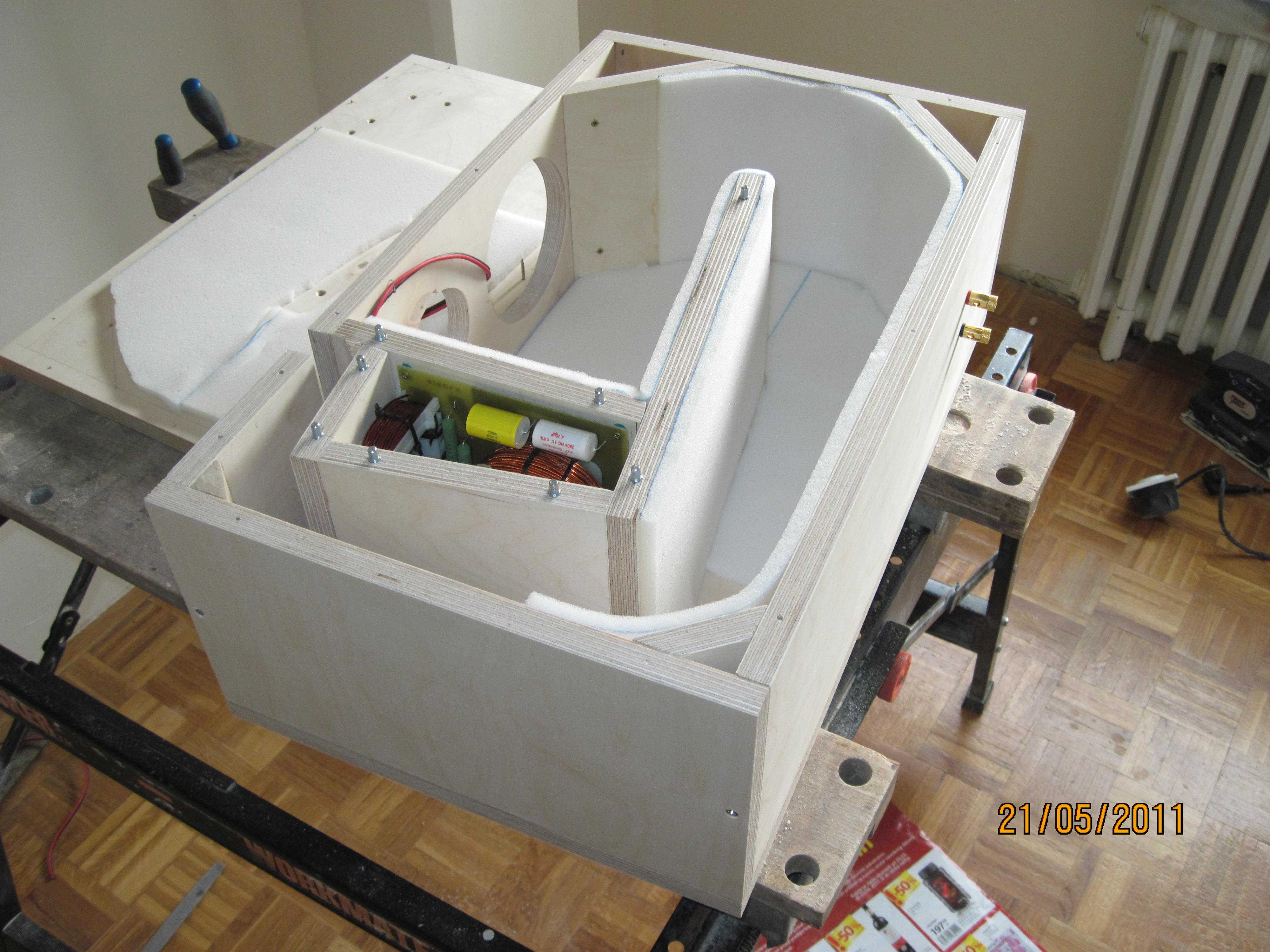

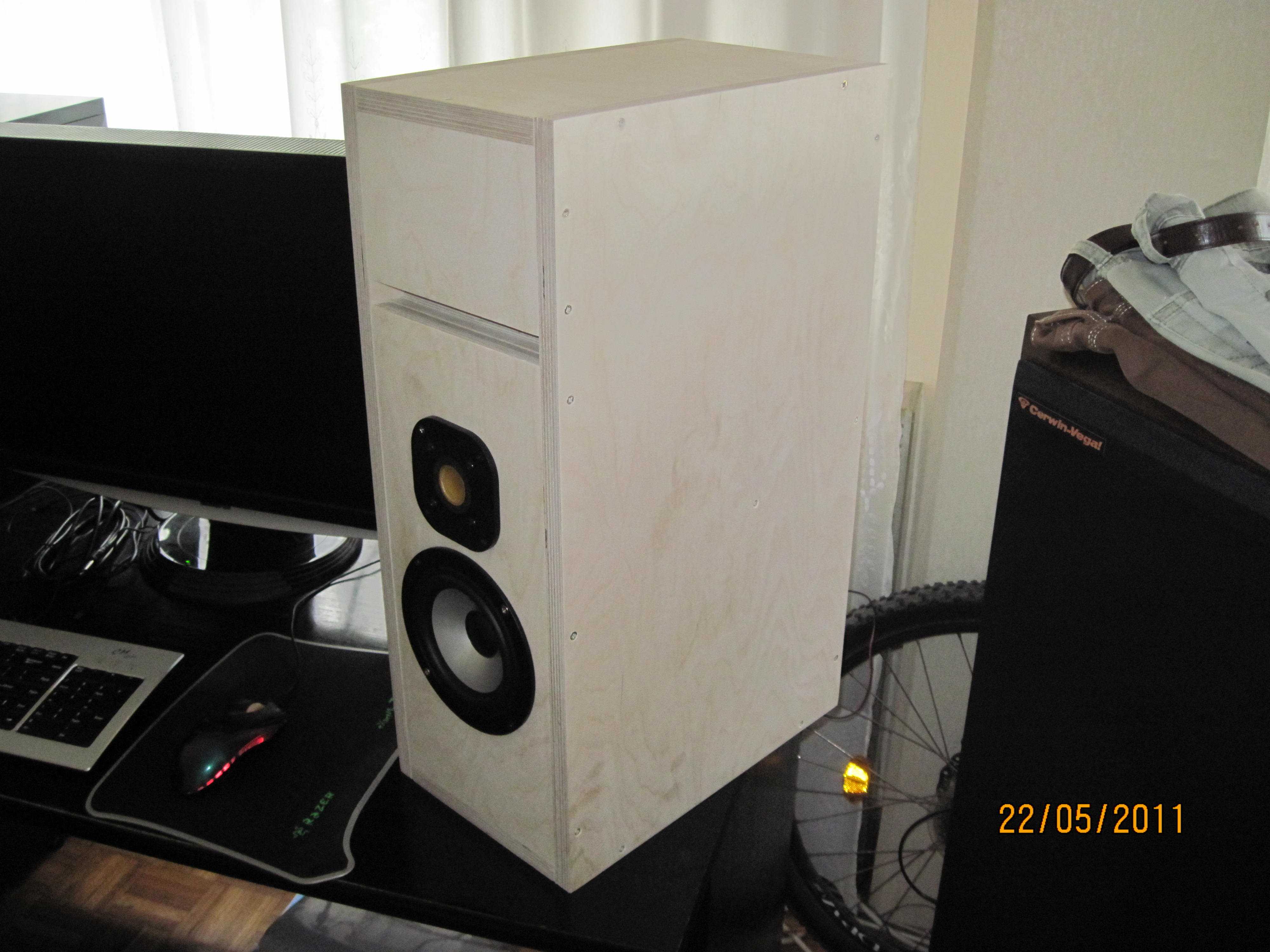

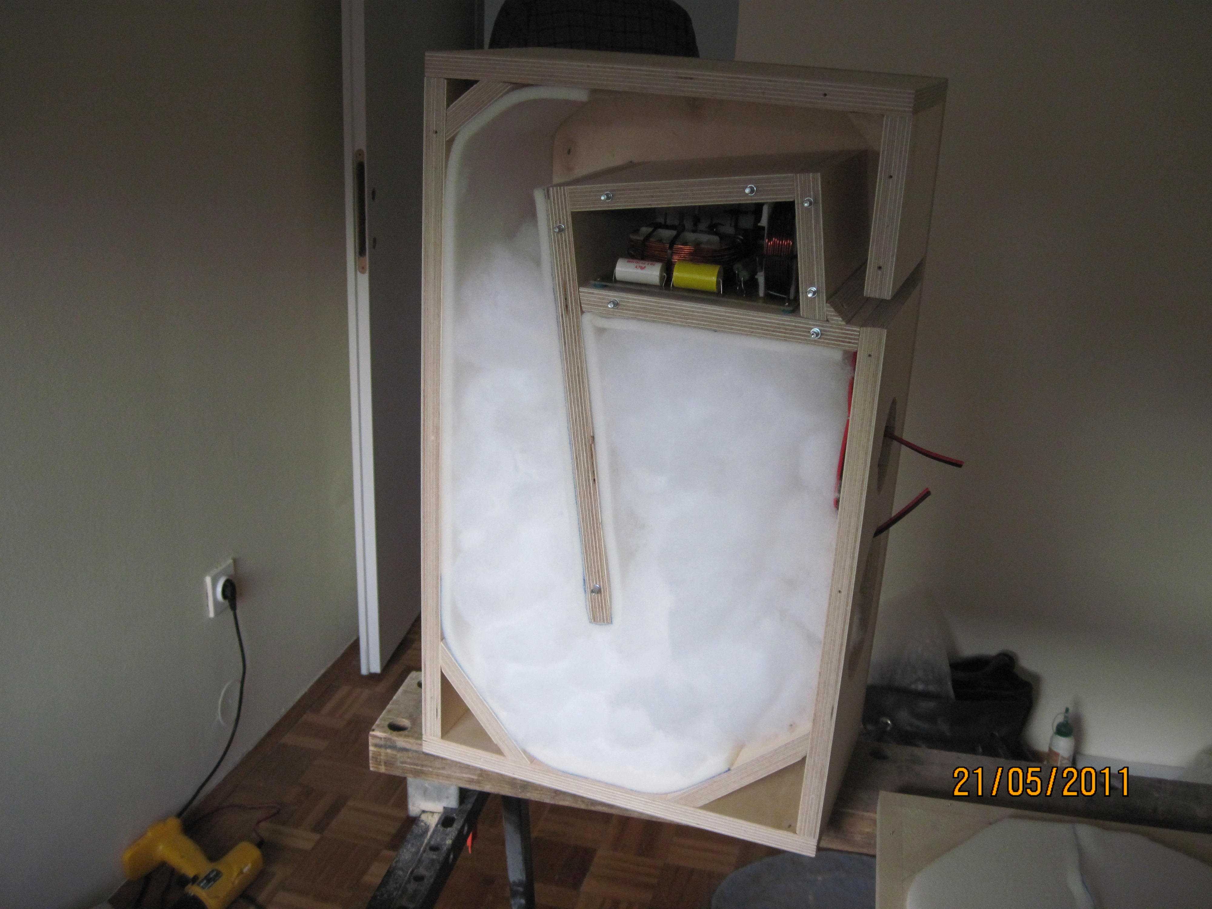

Koja Napisano April 24, 2023 #13866 Napisano April 24, 2023 Ja sam sebi bio napravio ovakve TL kutije sa tim basom. Ako voliš transmission line, mogu da ti pošaljem sve mere, ili autocad projekat. Za skretnicu možeš da iskopiraš iz Bijou, mada je bazična. Ili uzmi prelistaj sve brojeve nemačkih časopisa Hobby HiFi i Klang&Ton, oni imaju mnogo projekata sa nemačkim drajverima, sigurno ćeš naći nešto. mutayu je reagovao/la na ovo 1
