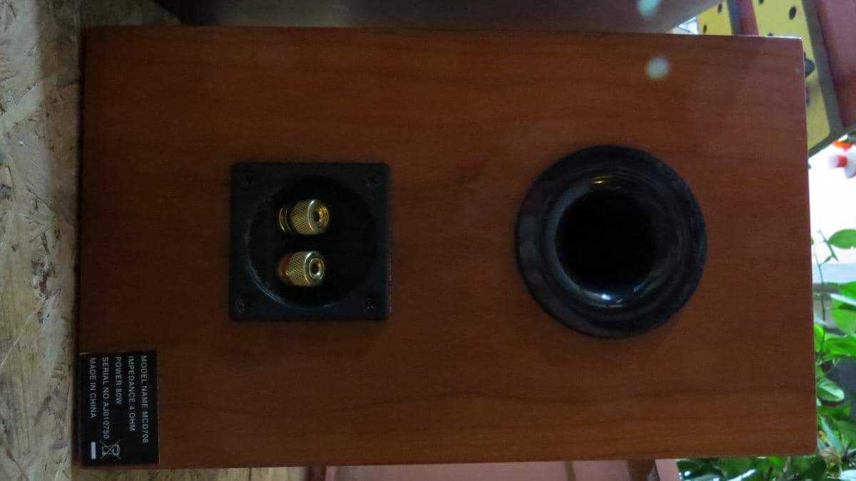

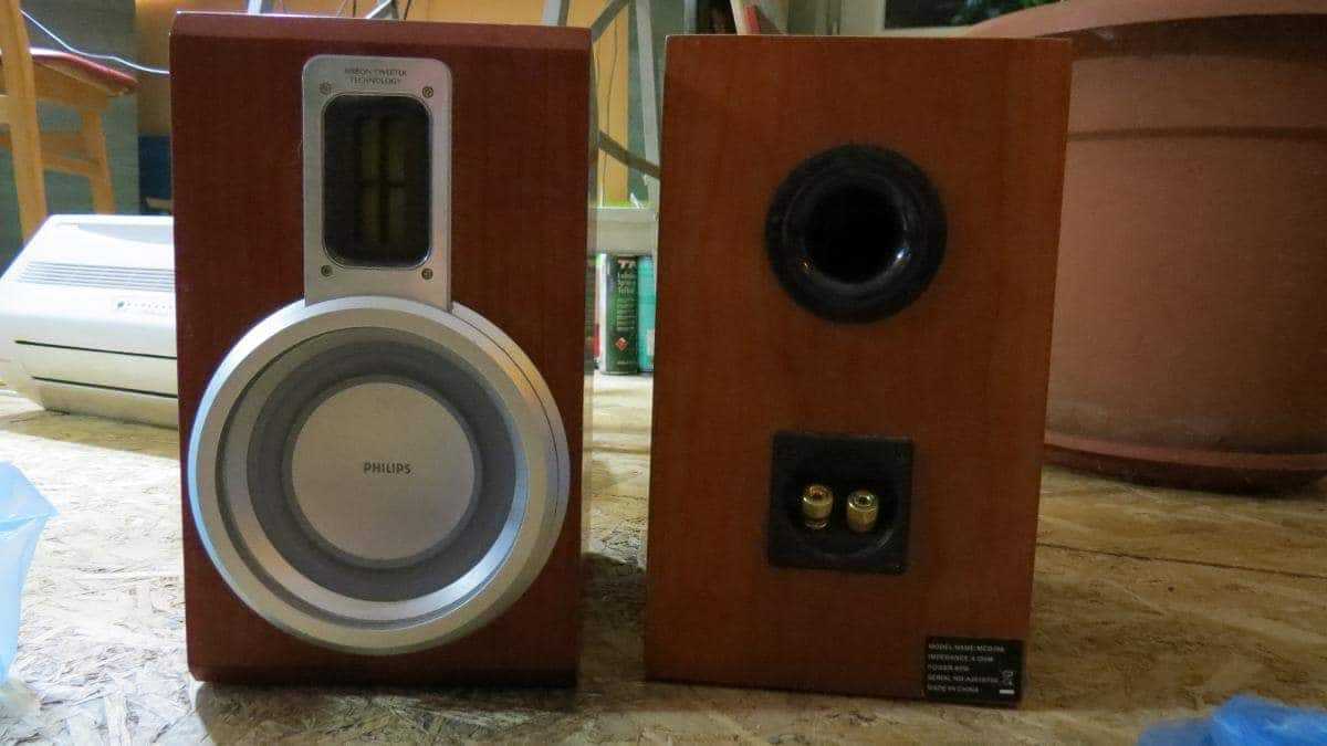

stein Napisano Novembar 9, 2015 #6249 Napisano Novembar 9, 2015 Još od juče, al' ne stigoh da isprobavam nešto posebno... Sećam se kad sam ih prvi put video u robnoj kući (u sklopu mini linije) sav sam bio raznežen i onda me pogled na cenu vratio u realnost. Doček'o malo, koju godinu i eto meni njih za siću. Inače, probano na licu mesta, sve ispravno. Sad se mislim kako da ih natrpam oko monitora a da ne bacim štampač dole...
sir Oliver Napisano Novembar 9, 2015 #6250 Napisano Novembar 9, 2015 DSC_1198.jpg stiglo. usvirava se . jel stiglo sa karinom ili si se provuk'o?
guja011 Napisano Novembar 9, 2015 Autor #6251 Napisano Novembar 9, 2015 . Sad se mislim kako da ih natrpam oko monitora a da ne bacim štampač dole... to je bar lako. turi štampač na nji ozgo
stein Napisano Novembar 9, 2015 #6252 Napisano Novembar 9, 2015 to je bar lako. turi štampač na nji ozgo A, pa ne može. Ovo su mali prcvoljci od zvučnika... premalo da nosi štampač (površinski), nije ni bitno, ide monitor pet, šes' cenata levo i rešeno. I još samo neko pojačalo malo da nađem. Ono, sa kompa da imam da svirulja. Ovaj 5.1 (zapravo korišten kao 2.1) je gotov. Za pemziju. Murtav... Palo mi na pamet da napravim sam neki zvučnik, ali... Pajz kad može kako oćeš, ionako nije bitno...

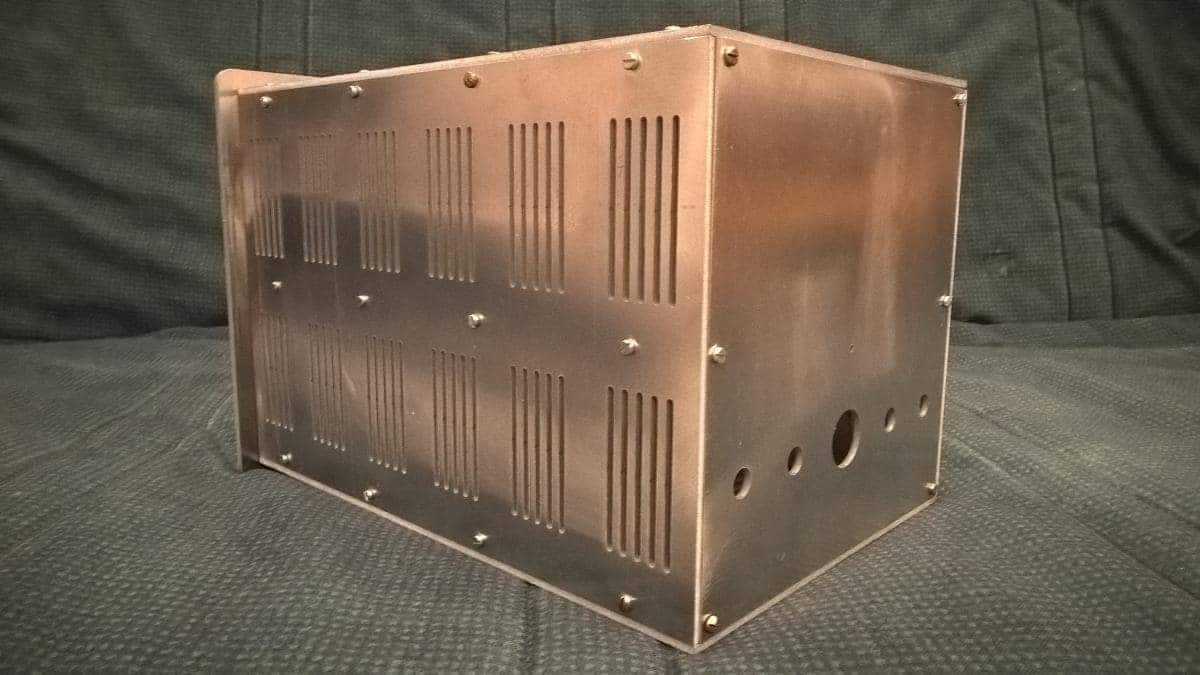

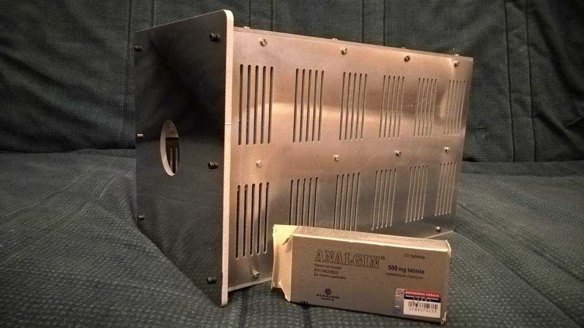

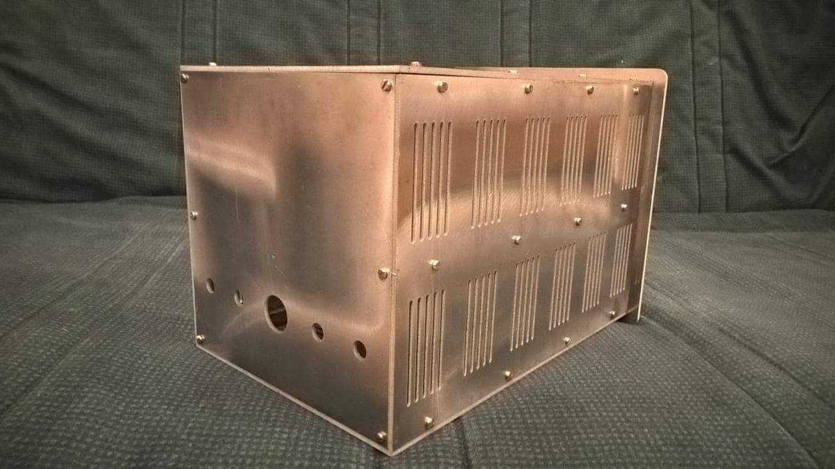

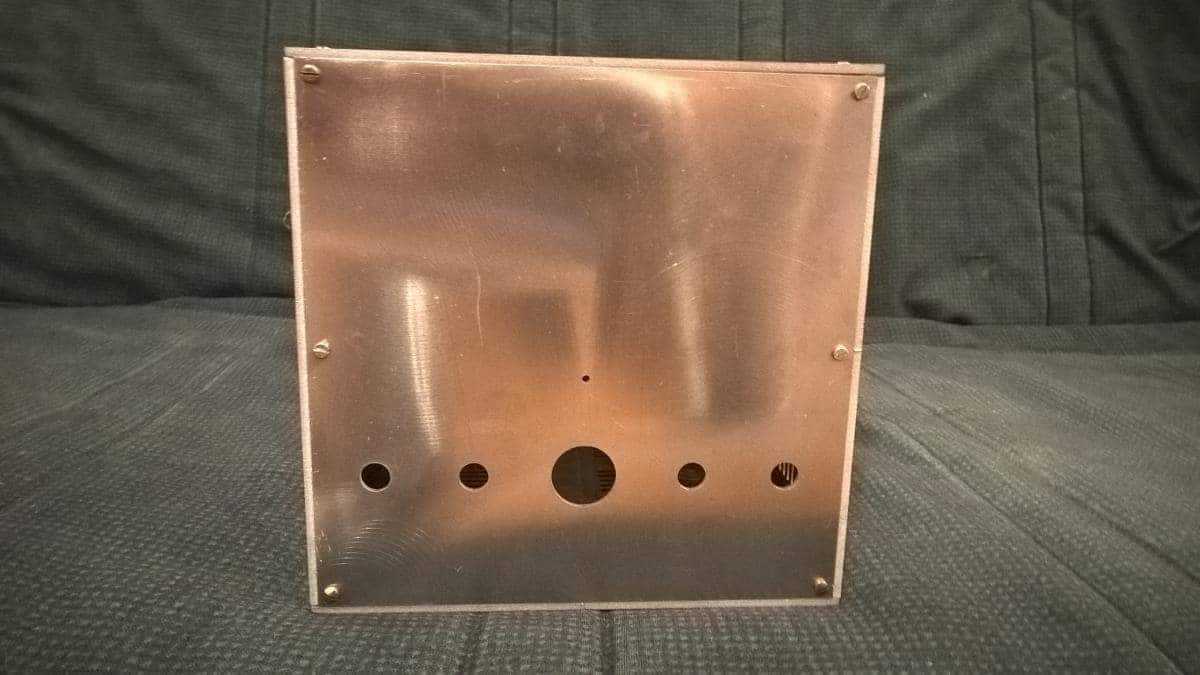

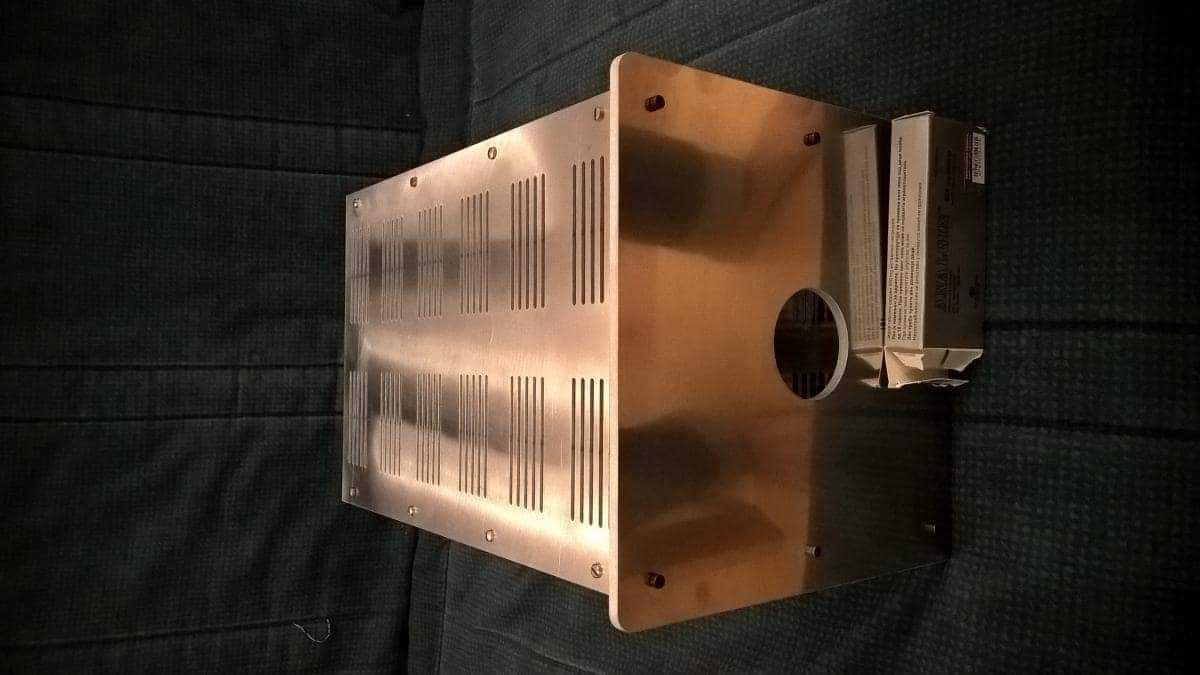

Zflazar Napisano Novembar 12, 2015 #6256 Napisano Novembar 12, 2015 Stigla kutija od 3mm alu-lima (made by firma iz Velike Krsne, hvala mom drugaru Zoranu koji je bio medijator). U nastavku ide na plastificiranje pa posle na punjenje. Eci, 2a3 and zephir33 je reagovao/la na ovo 3
Zflazar Napisano Novembar 12, 2015 #6257 Napisano Novembar 12, 2015 Ne bih se puvao sa kutijom (nije ništa spešl) da nije bila lakmus za mentalno stanje/poslovnost u lepoj našoj domovini. Uostalom ko ima nagon za samopovređivanjem, bez okolišanja mu mogu predložiti da se zabavlja sa radnim zadatkom traženja firme koja će mu -na osnovu crteža u Corelu ili onom pizdinskom *.dwg fajlu -od 3-4mm-skog aluminijumskog lima -po ceni manjoj od prosečne neto plate u Srbiji napraviti kutiju čije dimenzije možete proceniti na osnovu kutije analgina. Čari čekanja na odgovor na email, telefonskih razgovora sa produkt-menadžerima, kratkih kurseva o mašinskoj obradi aluminijuma, UDBA-ških pitanja o nameni kutije je bilo na pretek. Ko voli nek izvoli, ja vam predlažem idealni mazohistički poklon vašim najbližima koji će pružiti nezaboravne sate, dane, nedelje i mesece zabave.
Zflazar Napisano Novembar 12, 2015 #6259 Napisano Novembar 12, 2015 Može i AnalGin da se čuva u kutiji dok zvrlji prazna. Nakon plastificiranja će ići na punjenje sa all-tube mc phono preampom. Zbog mehaničkih zahteva ovakvog pretpojačala iz aspekta osetljivosti na mikrofoniju kao i osetljivosti na RF-smetnje morao sam osmisliti ovu kutijetinu koja ima i dodatnih mogućnosti za ukrućivanje/dampiranje/whatever.
sir Oliver Napisano Novembar 12, 2015 #6260 Napisano Novembar 12, 2015 Zar nisu mogli upusteni srafovi na ovako debelom materijalu? Bili bi u ravni sa povrsinom. Zflazar je reagovao/la na ovo 1
zephir33 Napisano Novembar 12, 2015 #6261 Napisano Novembar 12, 2015 Može i AnalGin da se čuva u kutiji dok zvrlji prazna. Nakon plastificiranja će ići na punjenje sa all-tube mc phono preampom. Zbog mehaničkih zahteva ovakvog pretpojačala iz aspekta osetljivosti na mikrofoniju kao i osetljivosti na RF-smetnje morao sam osmisliti ovu kutijetinu koja ima i dodatnih mogućnosti za ukrućivanje/dampiranje/whatever. Ne bih se puvao sa kutijom (nije ništa spešl) da nije bila lakmus za mentalno stanje/poslovnost u lepoj našoj domovini. Uostalom ko ima nagon za samopovređivanjem, bez okolišanja mu mogu predložiti da se zabavlja sa radnim zadatkom traženja firme koja će mu -na osnovu crteža u Corelu ili onom pizdinskom *.dwg fajlu -od 3-4mm-skog aluminijumskog lima -po ceni manjoj od prosečne neto plate u Srbiji napraviti kutiju čije dimenzije možete proceniti na osnovu kutije analgina. Čari čekanja na odgovor na email, telefonskih razgovora sa produkt-menadžerima, kratkih kurseva o mašinskoj obradi aluminijuma, UDBA-ških pitanja o nameni kutije je bilo na pretek. Ko voli nek izvoli, ja vam predlažem idealni mazohistički poklon vašim najbližima koji će pružiti nezaboravne sate, dane, nedelje i mesece zabave. vredelo je čekati , po meni kutija izgleda odlično
Zflazar Napisano Novembar 12, 2015 #6262 Napisano Novembar 12, 2015 Zar nisu mogli upusteni srafovi na ovako debelom materijalu? Bili bi u ravni sa povrsinom. Čekaj malo, ovo su šrafovi s koca i konopca samo da se proveri da li je kutija sastavibilna BTW, da li imaš neku preporuku gde bih mogao on line da naručim 60-70 šrafova M3 poput ovog koji si slikao? A da je u Srbiji. I da se ne čeka 4 meseca.
sir Oliver Napisano Novembar 12, 2015 #6263 Napisano Novembar 12, 2015 Onda doradi frezenkovanje i biće ko fabrička

sir Oliver Napisano Novembar 12, 2015 #6269 Napisano Novembar 12, 2015 Ako mogu još da mandžišem: Ja bi ovo eloksirao umesto plastificirao. Izbor boja je neverovatan a i bolje se hladi. Da ne fale rupe za line input? Vidim jednu okruglu veliku, valjda za kabl za napajanje ili IEC (onda ne odgovara što je okrugla), i 4 za valjda speaker konektore.
Impuls Napisano Novembar 12, 2015 #6270 Napisano Novembar 12, 2015 za eloksazu mora da se masinski obradi povrsina jer se sve vidi a sve sem cetkanja izgleda ruzno. Cak i peskarenje. Plastifikacija je odlicna Aleks, Zflazar and Eci je reagovao/la na ovo 3
