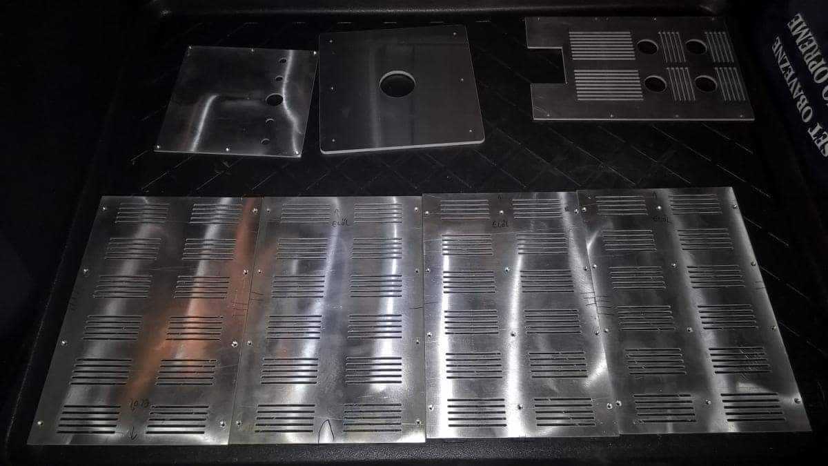

Eci Napisano Novembar 12, 2015 Share #6271 Napisano Novembar 12, 2015 Stigla kutija od 3mm alu-lima (made by firma iz Velike Krsne, hvala mom drugaru Zoranu koji je bio medijator). U nastavku ide na plastificiranje pa posle na punjenje. Kada stigneš postavi fotku unutrašnje ploče Link to comment Podeli na ovim sajtovima More sharing options...
Nesic Napisano Novembar 12, 2015 Share #6272 Napisano Novembar 12, 2015 Ma samo plastik Link to comment Podeli na ovim sajtovima More sharing options...
sir Oliver Napisano Novembar 12, 2015 Share #6273 Napisano Novembar 12, 2015 za eloksazu mora da se masinski obradi povrsina jer se sve vidi a sve sem cetkanja izgleda ruzno. Cak i peskarenje. Plastifikacija je odlicna Naravno da mora ljudski da se odradi. Proces eloksaže: Mehanička priprema četkanjem profila, uređaji sa kružnim četkama od tankih žica nehrđajućeg čelika. Odmašćivanje u deterđentima na temp. od 65-75 C u trajanju od 10 min. Odmašćivanje u mineralnoj sodi na temp. od 40-60 C u trajanju od 5 min. Neutralizacija u azotnoj kiselini. Anodizacija u sumpornoj kiselini na temp. od 18 C u trajanju od 50 min. Bojanje u tekućini za dobivanje nijanse eloksaže - ovaj proces se preskače ukoliko se traži boja eloksaže u prirodnoj boji alumnija. Zatvaranje pora, silitiranjem - hladno i toplo, oko 3 min. Četkanjem se odstranjuju prirodni oksidi, odmašćivanjem i nagrizanjem otvaraju se pore, a anodizacijom se stvara tanki sloj aluminijeva oksida po konfiguraciji pora. Ukoliko je potrebno bojanje ono se vrši taloženjem nekog metala u dno pore. Završna faza je silitiranje kojom se pore potpuno zatvaraju. Link to comment Podeli na ovim sajtovima More sharing options...
ManicP Napisano Novembar 12, 2015 Share #6274 Napisano Novembar 12, 2015 Za eloksažu je izbor boja velik u teoriji. U praksi, u našoj zemlji Srbiji, se svodi na natural i crnu (koja tu i tamo postane ljubičasta na kraju). Takođe treba voditi računa i o tipu aluminijuma kad se pravi kuteja, ne eloksiraju se svi isto. Meni svakako omiljen finiš, eloksiram u Nišu u natural. Ali priprema mora da bude besprekorna jer svaka greška bode oči. Link to comment Podeli na ovim sajtovima More sharing options...
Aleks Napisano Novembar 12, 2015 Share #6275 Napisano Novembar 12, 2015 Lično se juče uverih... Dakle da bi površina pri eloksaži ispala perfektna, mora da se lepo ispolira. Pa onda da se lepo ispolira. Posle toga, bitno je lepo ispolirati. I za kraj, ispolirati lepo još jednom. Dakle ono, šmirgla 150, 250, 500, 1000 pa pasta. I tako dok ti ne otpadnu mu... ruke. Eloksaža baš ne prašta. Ali prelepo izgleda Link to comment Podeli na ovim sajtovima More sharing options...
Nesic Napisano Novembar 12, 2015 Share #6276 Napisano Novembar 12, 2015 Pa ko vlaška terasa Za AL zna se, četkanje Link to comment Podeli na ovim sajtovima More sharing options...

Zflazar Napisano Novembar 12, 2015 Share #6280 Napisano Novembar 12, 2015 Kada stigneš postavi fotku unutrašnje ploče kad budem rastavljao, postavim sliku i unutrašnje ploče Link to comment Podeli na ovim sajtovima More sharing options...
sir Oliver Napisano Novembar 12, 2015 Share #6281 Napisano Novembar 12, 2015 Zar nisu mogli upusteni srafovi na ovako debelom materijalu? Bili bi u ravni sa povrsinom. ima rupa i za to pobogu, dokle se to spava, treba svaku rupu da objašnjavam posebno? 7:50 Link to comment Podeli na ovim sajtovima More sharing options...

Zflazar Napisano Novembar 13, 2015 Share #6291 Napisano Novembar 13, 2015 Limarija svojeručno uzengovana po sugestiji Foruma, spakovana u gepek, sutra ide na plastifikaciju! Link to comment Podeli na ovim sajtovima More sharing options...
