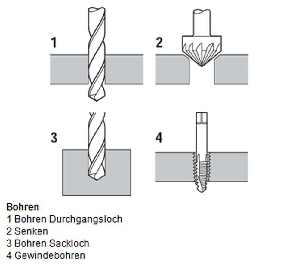

evo tebi lepa sličica koja kaže šta je šta
http://www.wtn-shop.de/out/pictures/CMS/vhm/multitool_v8.jpg
e, sad ko kako skuje pa izgovara je sasvim druga stvar.
domaća kombinacija uzenkovano ili frezenkovano je katastrofa, valjda upušteno ne zvuči dovoljno dobro.
