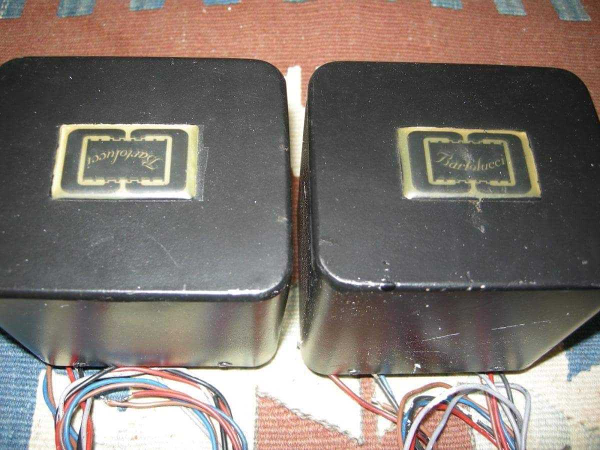

Super trafoi :)
ali tesko za 26.
mu=8.3, Voltage step down trafoa 7:1
sa 2V na ulazu sa max pojacanjem od 8.3 x
Izlaz = 16.6 / 7 = 2.3V
medjutoa, sa nekim step-upom na ulazu imas fenomenalan na kvadrat preamp :)
phase-in=phase-out, BAL ili SE izlazi a sa bal to SE stepupom imas i BAK ulaze i to 600ohm out
