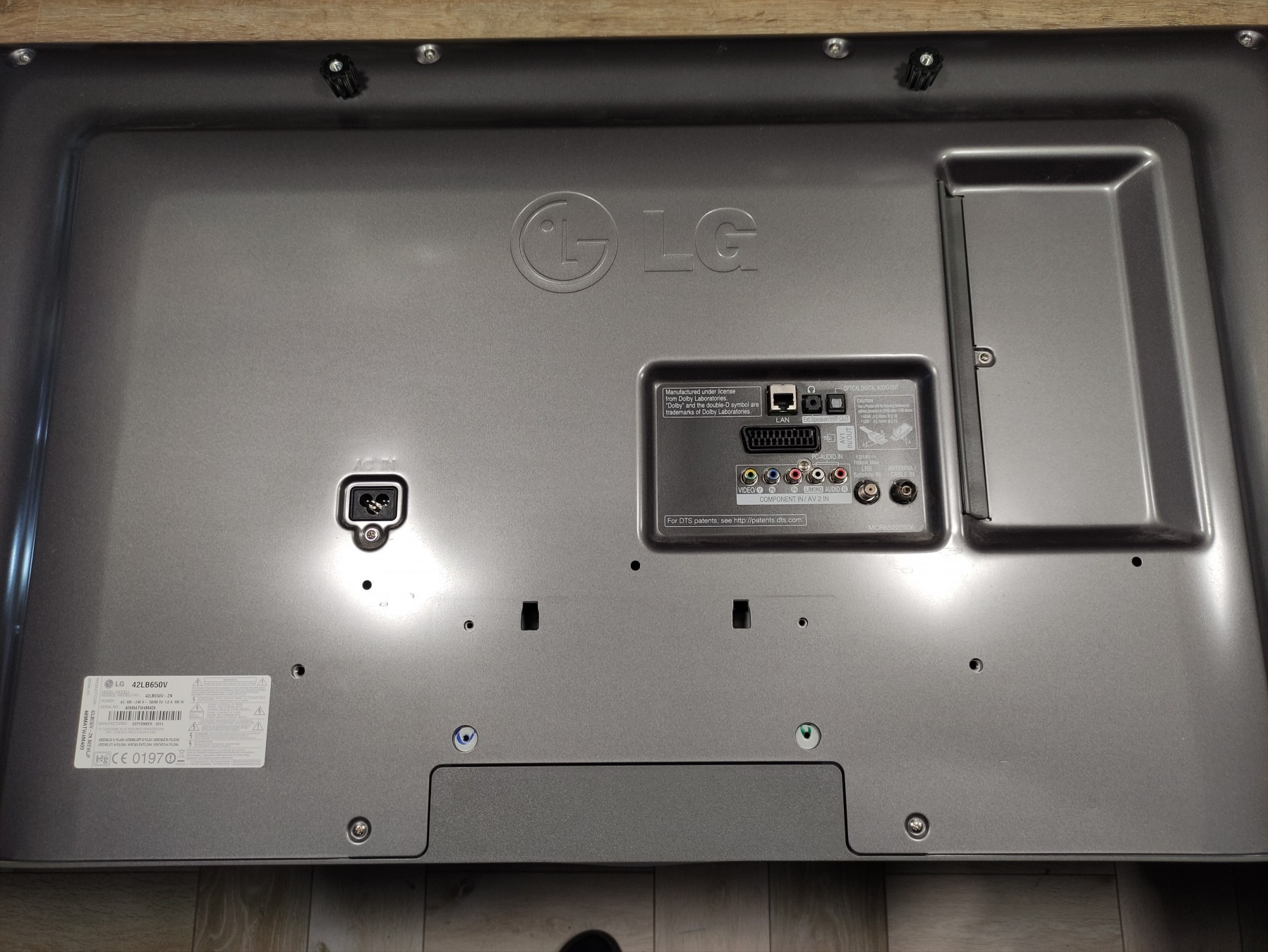

Mikorist Napisano Decembar 20, 2022 #98 Napisano Decembar 20, 2022 Racunaj da LED riknjavaju na jedno 4.5 godine bilo koji da uzmes model i marku. Napajanja posle jedno 5-6 godina . OLED bi trebalo da duze traju ali su skuplji Ne bi nikad riknulo nista da imaju dobru ventilaciju - primer je moj LED monitor LG koji evo radi vec 8 godina, ali ima lepe proreze pozadi da ventilira Na TV je nikakva ventilacija. Prakticno su hermeticki zatvorene LED u kadi displeja. Razmisljao sam dodatne rupe da izbusim kad budem otvarao - a na ovom drugoim sam stavio ARCTIC ventilator 120 x 120 da duva u napajanje i nikad nije riknulo - pozadi na alu poklopac - koji fabricki nikakav prorez ni rupu nema - pa nije ni cudo sto riknjava Znaci nikakva rupa pozadi da ventilira - one dve rupe su da se nabode postolje - znaci smrt

Mikorist Napisano Decembar 20, 2022 #103 Napisano Decembar 20, 2022 pre 29 minuta, NIXIE reče Da, pregrevanje je znači problem. Na ovom komkretnom modelu da - 42lb650v 3D - jer ima poklopac ALU bez rupe i proreza. Kao konzerva je. Valjda je skupo kinezima da stave poklopac na CNC da izbuse proreze....Na plastikanerima imaju svi rupe
NIXIE Napisano Decembar 20, 2022 #104 Napisano Decembar 20, 2022 Ovaj stari LG ima jedno 13god otprilike, i ima otvore za hlađenje. Jednom sam ga otvarao i očistio šta je moglo da se očisti, a nije ni bio nešto posebno prljav unutra da bi ga to ugrozilo. Nije bio nikakav napredan model, onako među najjeftinijima. Ako sve zatvoriš u plastiketinu i pustiš da se pregreva, zna se šta će biti. To rade namerno, da se češće kupuju novi.
