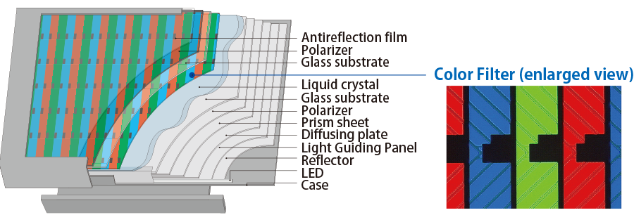

BANAT Napisano Novembar 5, 2024 Share #126 Napisano Novembar 5, 2024 (izmenjeno) 9 hours ago, Koja said: Ne znam, panel deluje ispravno, ne vidim kakav kvar bi na njemu mogao da bude, pa da daje takvu ljubicastu mrlju. Ovo izgleda kao problem nekog difuznog svetla. Da li je moguće ono što sam već imao kao ideju, da jedna LE dioda izgubi Green komponentu od moguće tri RGB (ne znam ni kako funkcioniše bela LE dioda iskreno), a da i dalje nekako provodi struju dalje... Te diode za pozadinsko osvetljenje su obicne bele LED diode nisu RGB diode , sa njihove gornje strane imas zalepljene providne okrugle difuzore koji siroko rasturaju to belo svetlo ka zadnjoj strani LCD panela , izmedju pozadinskog osvetljenja i panela ima i nekoliko razlicitih slojeva polupropusnih plasticnih tankih zastora velicine samog ekrana koji sluze da te izvore tackastog belog svetla sto vise pretvore u potpuno homogeno rasporedjeno svetlo po celom ekranu , i te razlicite slojeve zastora nikako ne treba pomesati nego ih treba obavezno vracati nazad postavljene sa istim originalnim rasporedom , ps, redje se pojavljuje ali bilo je i takvih kvarova kada jedan manji deo ekrana treperi , uzrok tome je jedna oslabljena LED dioda koja treperi , i u tom slucaju se naravno menja celokupno pozadinsko osvetljenje . Izmenjeno Novembar 5, 2024 od BANAT Link to comment Podeli na ovim sajtovima More sharing options...

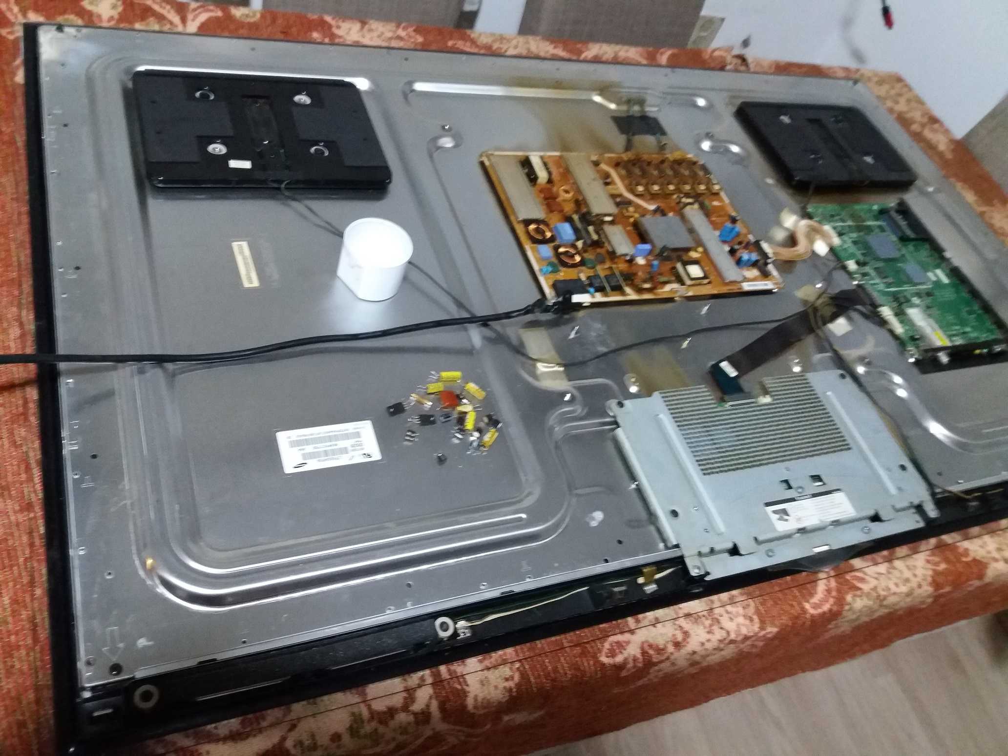

BANAT Napisano Novembar 5, 2024 Share #130 Napisano Novembar 5, 2024 ``Mi o Samsungu a Samsung na vrata `` malo pre sam uspesno popravio jedan potpuno mrtav stariji Samsung 55`` LED TV , crko je deo ispravljacko -napojnog stepena , zamenjeno je dosta raznih elektrolita , dva probijena MOS-FET tranzistora , jedan MKP blokac i jedan osigurac , sutra mu stavljam poklopac i ide nazad vlasniku . Vix, chakija and LightMatic je reagovao/la na ovo 2 1 Link to comment Podeli na ovim sajtovima More sharing options...

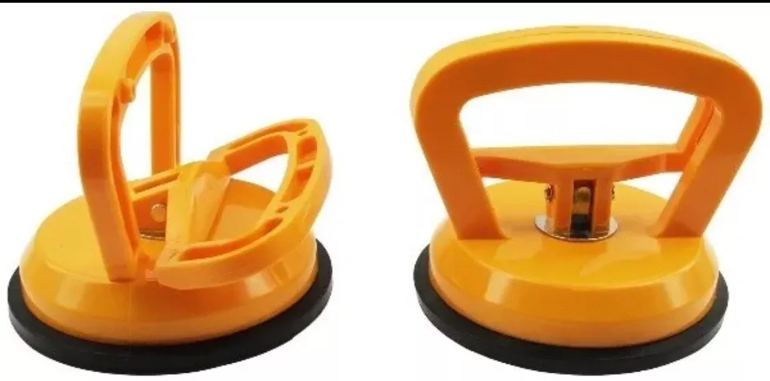

Mikorist Napisano Novembar 6, 2024 Share #132 Napisano Novembar 6, 2024 pre 44 minuta, Vix reče .jako je lako ostetiti ekran ili flat kablove prilikom zamene. Mora mnogo da se vodi racuna. Ovo je kao nagazna mina kad se demontira pipavo. Pogledti sve primere na YouTubu kako se ovo radi. Redosled, procedure, trikove.... Što je veći ekran to je teže. Preko 48 ekrane ne vaditi iz rama bez vakum sisaljki LightMatic and BANAT je reagovao/la na ovo 2 Link to comment Podeli na ovim sajtovima More sharing options...
