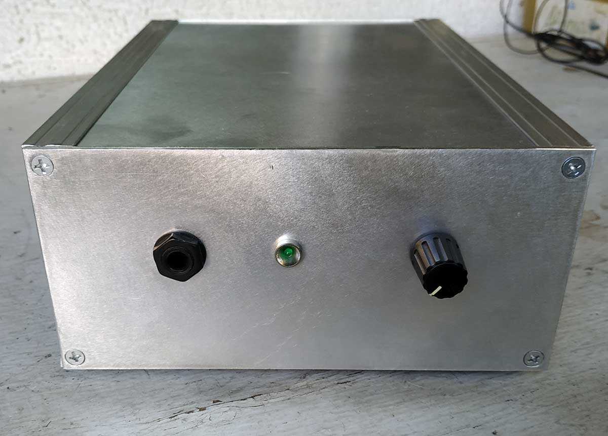

Mikorist Napisano Maj 26, 2024 Autor #156 Napisano Maj 26, 2024 WHAMMY je upravo betoniran. Javljam utiske kako svira Zbora, Brijac, zerowaf and 1 član je reagovao/la na ovo 1 1 2

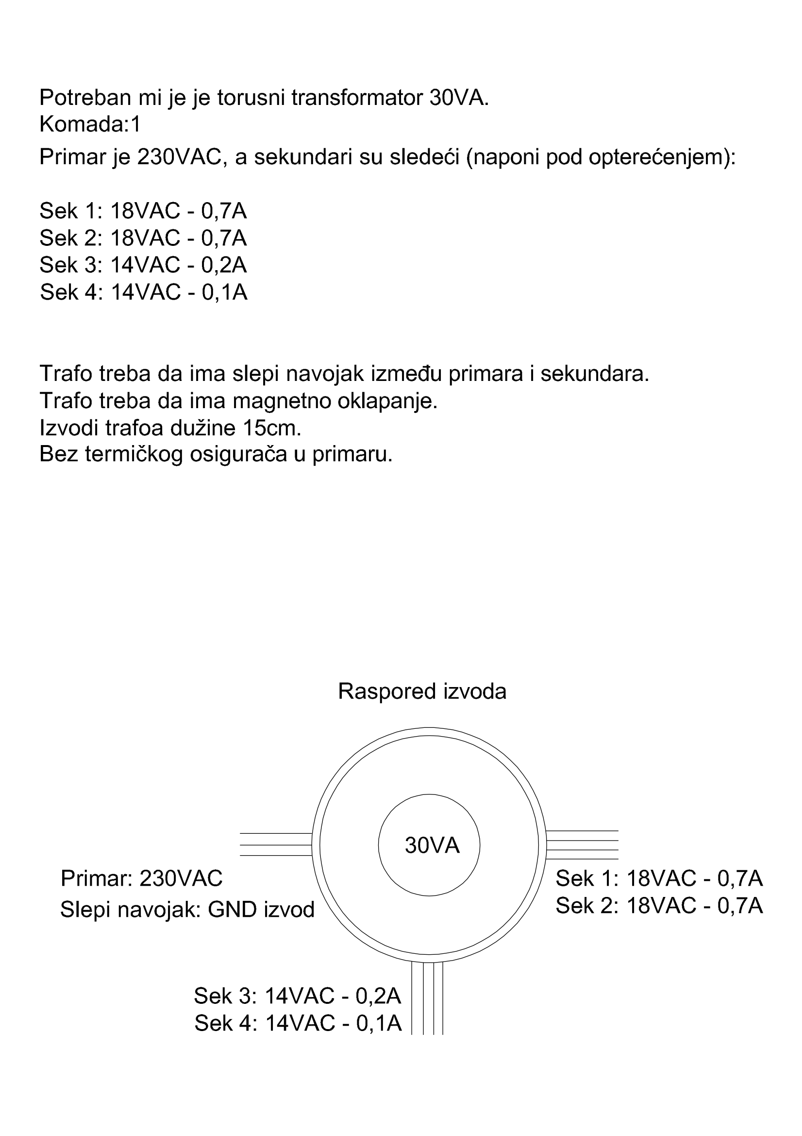

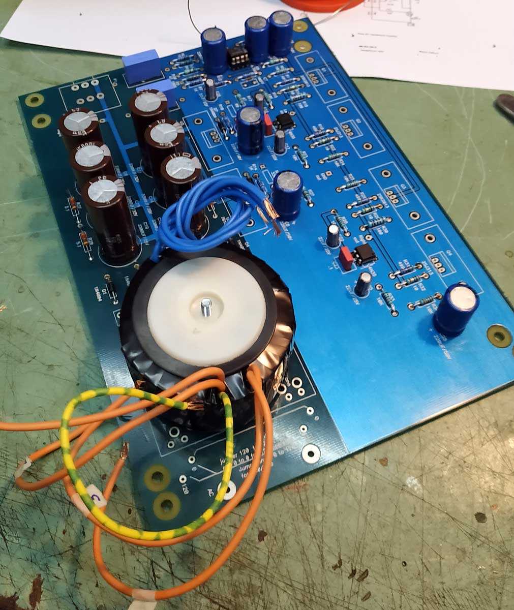

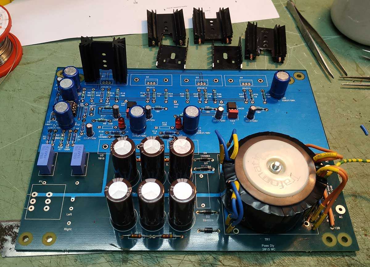

Mikorist Napisano Maj 27, 2024 Autor #164 Napisano Maj 27, 2024 Evo kako izgleda porudžbina za trafo ako nekom zatreba. Leonardo, LightMatic and Vix je reagovao/la na ovo 3

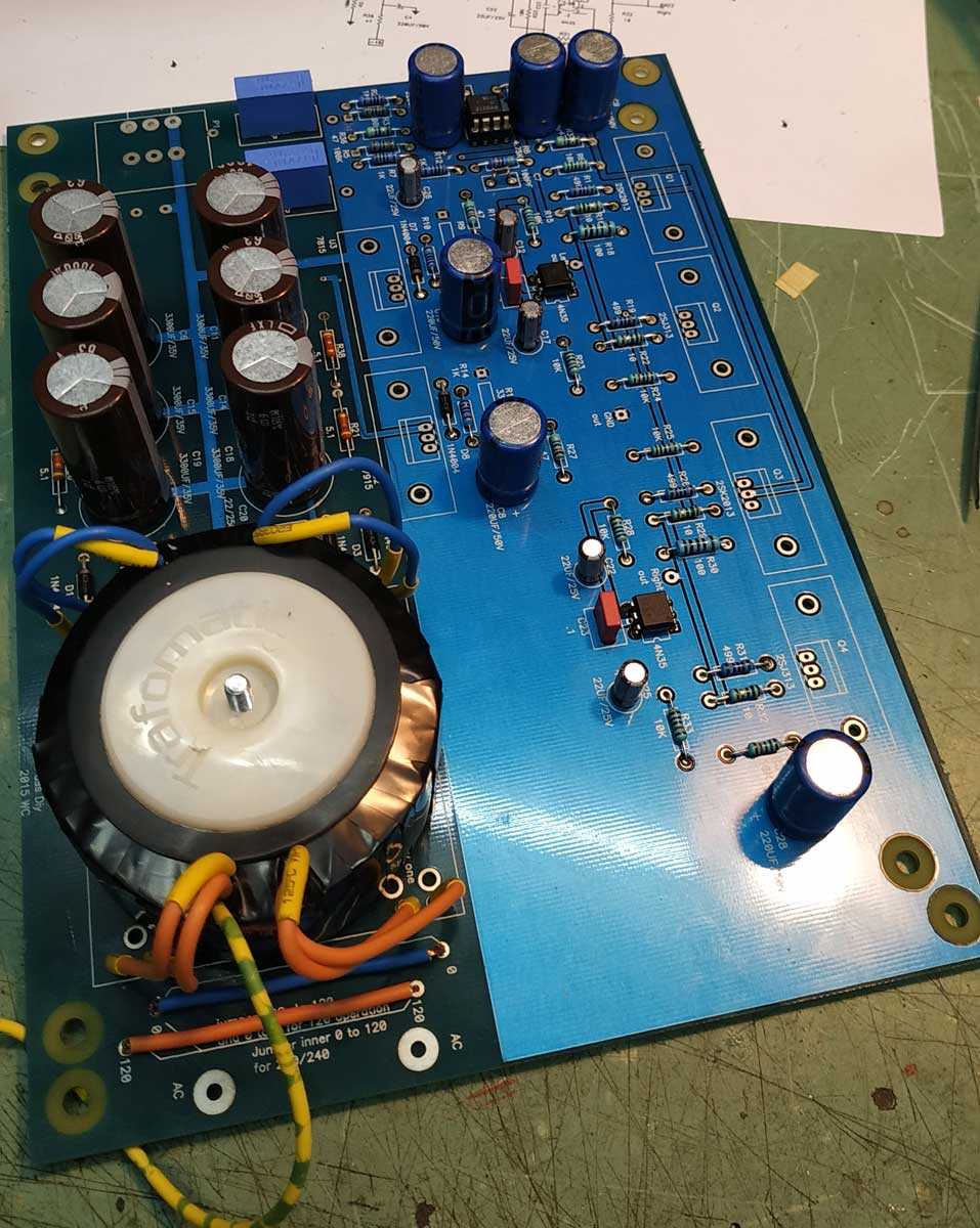

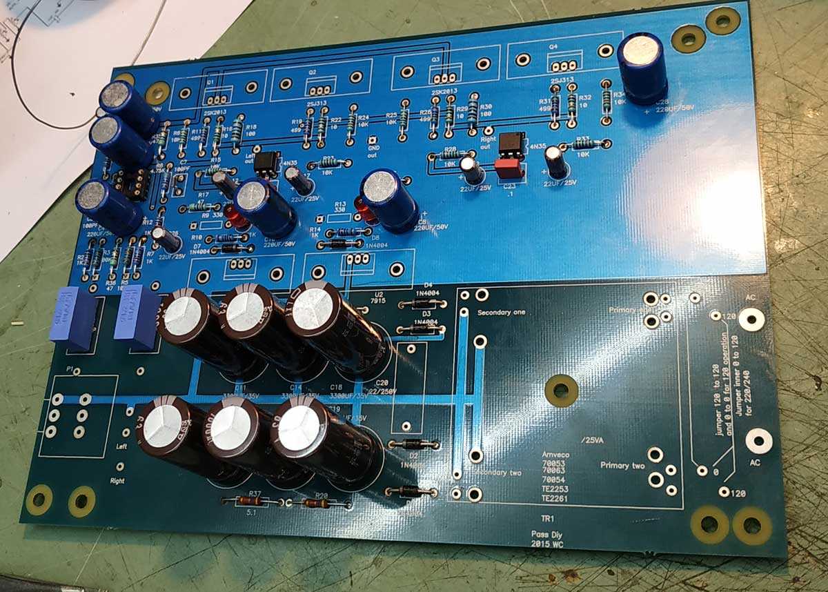

Mikorist Napisano Maj 27, 2024 Autor #165 Napisano Maj 27, 2024 evo primer kako bi izgledao idealni raspored. Beli_Ninja, LightMatic and vladd je reagovao/la na ovo 3
Beli_Ninja Napisano Maj 27, 2024 #166 Napisano Maj 27, 2024 To bre, jbt lomim mozak već 2 dana da li da radim takvu varijantu. Jedino što bih zadržao pot uz ulaz da nema tiliko kablova tamo amo... LightMatic and Mikorist je reagovao/la na ovo 2
Mikorist Napisano Maj 27, 2024 Autor #167 Napisano Maj 27, 2024 Pre sat vremena, Beli_Ninja reče To bre, jbt lomim mozak već 2 dana da li da radim takvu varijantu. Jedino što bih zadržao pot uz ulaz da nema tiliko kablova tamo amo... Pa ništa.....kači slike kako napreduješ.... i javi kako svira na kraju. Beli_Ninja and LightMatic je reagovao/la na ovo 1 1

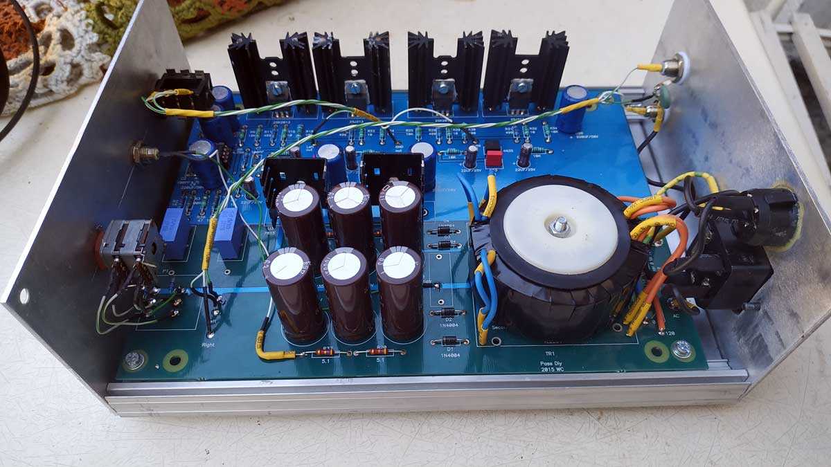

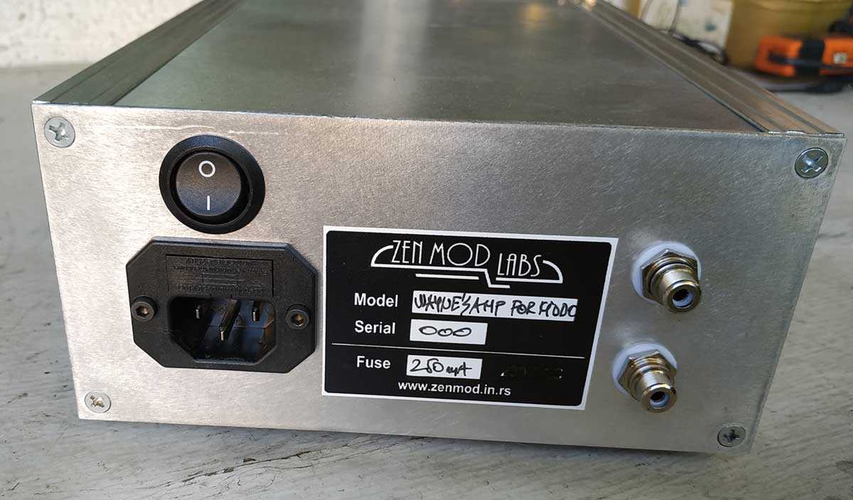

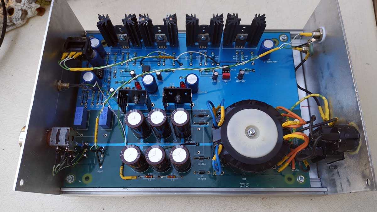

Zen Mod Napisano Maj 27, 2024 #168 Napisano Maj 27, 2024 pa kockasto, kako drugacije? eo kako sam ja onomad napravijo na brzinu, sestricu da nosi u miami bukvalno sto se zateklo od materijala po fiokama i kutija narucena na prvom mestu gde su mogli napraviti u kratkom roku Leonardo, Beli_Ninja, Mikorist and 1 član je reagovao/la na ovo 4
Beli_Ninja Napisano Maj 27, 2024 #169 Napisano Maj 27, 2024 @Zen Mod Daj neke podatke o trafou i struji koju si podesio? Ako ne znaš moraćeš da nam opisuješ zvuk LightMatic je reagovao/la na ovo 1
Zen Mod Napisano Maj 27, 2024 #170 Napisano Maj 27, 2024 otkud znm brte, ko bi se svega setio bice da je 20VA ,tesko da je 30VA struja bice da je min, vidis da se nije ni sa hladnjacima preterivalo zvuk - krajnji korisnik zadovoljan ihaj, sto je i bio cilj mada sad slabo slusa cans, oformilo se nesto kucnog sistema LightMatic je reagovao/la na ovo 1

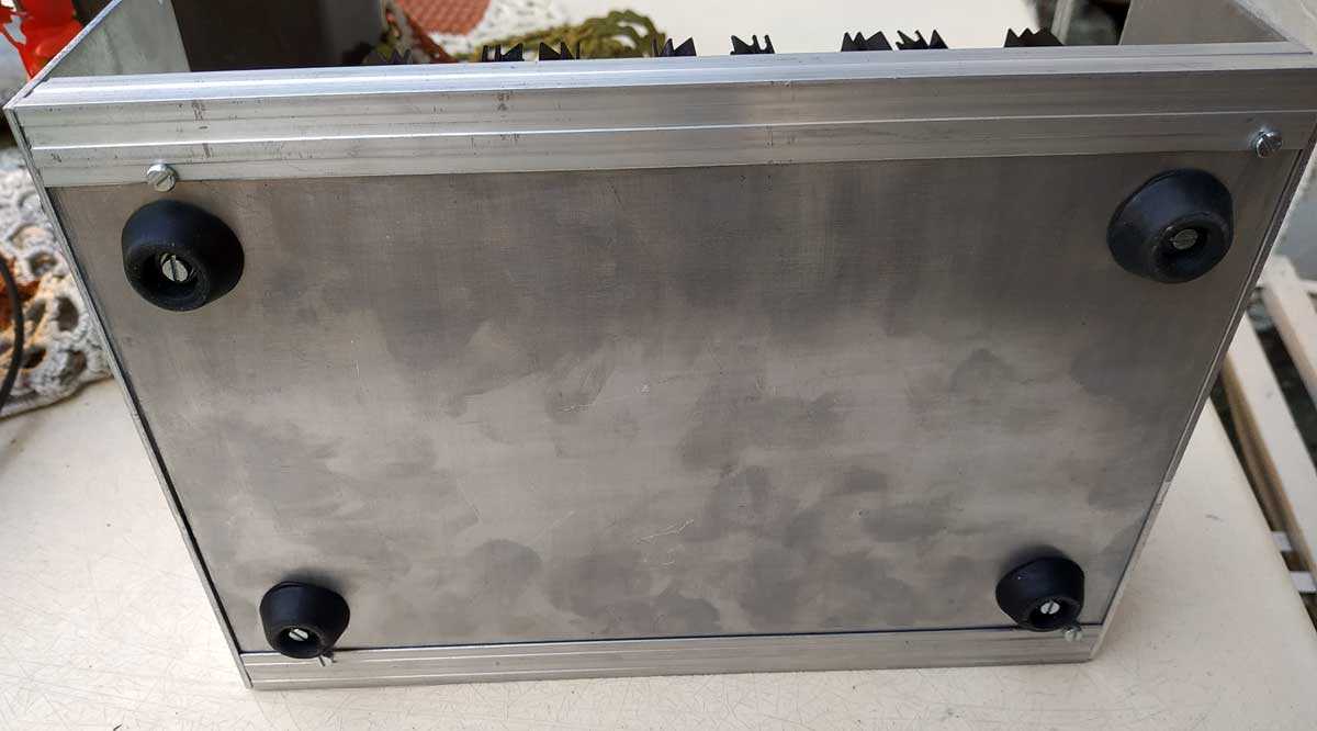

Mikorist Napisano Maj 27, 2024 Autor #171 Napisano Maj 27, 2024 Jedva staje 30VA na PCB. Samo kad se montira ne može originalna guma, mora deblja (3-4mm) da budu dostupni priključci za sekundar. Sve je u milimetar. LightMatic and Beli_Ninja je reagovao/la na ovo 2
Beli_Ninja Napisano Maj 27, 2024 #172 Napisano Maj 27, 2024 13 minutes ago, Zen Mod said: otkud znm brte, ko bi se svega setio bice da je 20VA ,tesko da je 30VA struja bice da je min, vidis da se nije ni sa hladnjacima preterivalo zvuk - krajnji korisnik zadovoljan ihaj, sto je i bio cilj mada sad slabo slusa cans, oformilo se nesto kucnog sistema Hahaha, nećeš se izvući. Mora ono svileni visoki, basovi isteruju oči... LightMatic je reagovao/la na ovo 1
Mikorist Napisano Maj 27, 2024 Autor #173 Napisano Maj 27, 2024 Sad će Zen da opiše kako svira. To najviše voli. Beli_Ninja and LightMatic je reagovao/la na ovo 2
Beli_Ninja Napisano Maj 27, 2024 #174 Napisano Maj 27, 2024 Znam, zato ga i teram. To mu najlepše ide Mikorist and LightMatic je reagovao/la na ovo 2
Zen Mod Napisano Maj 27, 2024 #175 Napisano Maj 27, 2024 8 minutes ago, Beli_Ninja said: Hahaha, nećeš se izvući. Mora ono svileni visoki, basovi isteruju oči... e,to Vix, Beli_Ninja and LightMatic je reagovao/la na ovo 1 2
