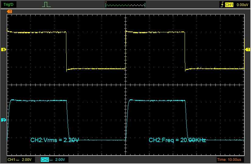

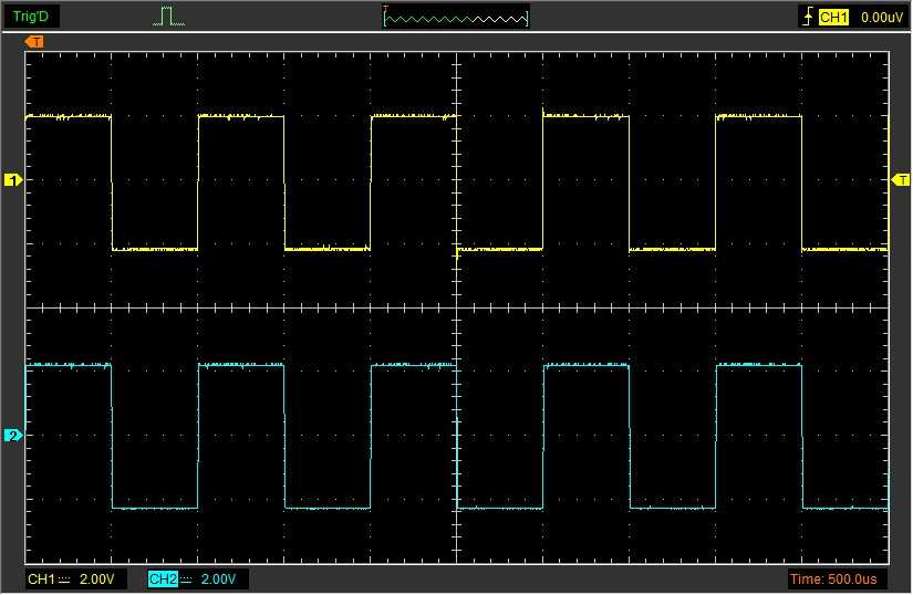

Mikorist Napisano Maj 22, 2024 Autor #136 Napisano Maj 22, 2024 Kako koji OPA zabodeš, tako imaš ili nemaš oscilovanje. Većina OPA ne osciluje u radu bez kompenzacije (C2 i C7), ali zaosciluje jako kada se gasi. Kad nema kompenzaciju, svaki zaosciluje sa par stotina Hz, vrlo čudno, možda je do regulatora napona - tu fali dekupling na ulaznom pinu verovatno. SS3602 radi savršene četvrtke i ne osciluje u bilo kom slučaju sa 66pF. OPA2604 ne osciluje... summa summarum: Znači na Whammy ne mogu se menjati razni OPA bez ociloskopa zakačenog - ne mogu napamet iz glave da se odrede vrednosti za C2 i C7.

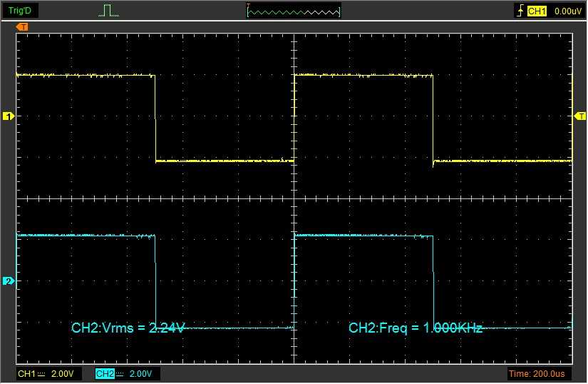

Mikorist Napisano Maj 22, 2024 Autor #139 Napisano Maj 22, 2024 Oo gore je bila četvrtka na 1kHz sa 68pF , sa tim se kreće, a videće se danas šta je na 20kHz. Možda bude kompromis da ostane mali pik na 1k a da bude sasvim pravilna četvrtka na 20k - možda se uklopi u to onih 82pF koje imam Pik znači da pojačalo ima porast pojačanja na visokim frekvencijama u odnosu na 1kHz Pravilna četvrtka je imperativ, onda je i najmanji THD i sve je najbolje..E sad kako svira na uvo drugi je padež. Ne slušamo kocke

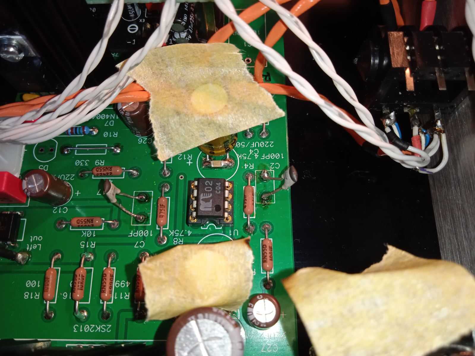

Mikorist Napisano Maj 24, 2024 Autor #141 Napisano Maj 24, 2024 On 22. 5. 2024. at 18:33, krca44 reče 100 pf / 150 pF mogu da ti dam u parovima ako ti treba ( imam osnovni niz za phono loading sa ponekom rupom u vrednostima ). Vala kako je krenulo trebaće nam 150pF za C2 & C7. Ko da filper sklapa ovaj shonne je reagovao/la na ovo 1

Mikorist Napisano Maj 24, 2024 Autor #143 Napisano Maj 24, 2024 Muses 02 radi savršeno sa 68pF. shonne, Vix, Brijac and 3 ostalih je reagovao/la na ovo 6
Mikorist Napisano Maj 25, 2024 Autor #144 Napisano Maj 25, 2024 Ja sam se odlučio za Muses02 . Ima najbolje merenje ovde. Čovek se danima muči da namesti Sparkos ali jok. Na tiho je ok ali kad se pojača počinje da luduje. Probano je od 20 do 160pF i sa bilderima i sa Zobelom. A nixie neka na dasci ekspirimentiše polako na njegovom.

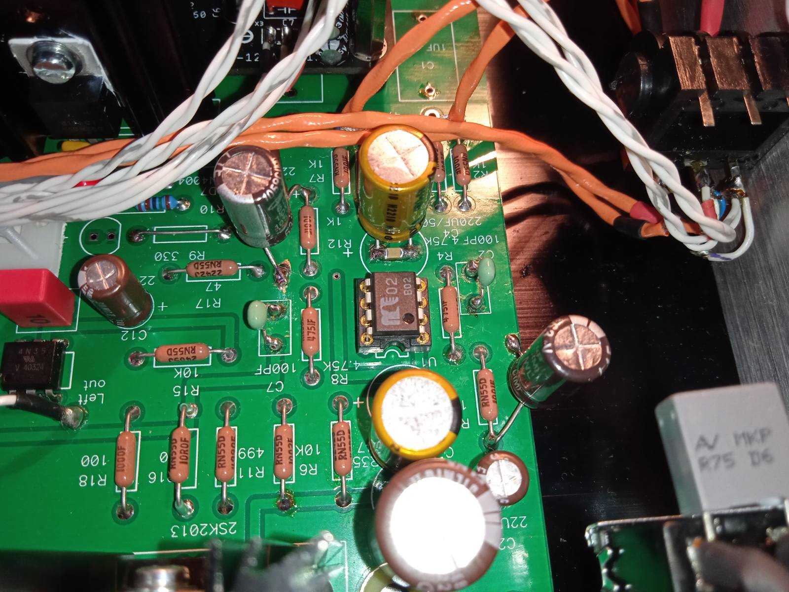

Mikorist Napisano Maj 25, 2024 Autor #148 Napisano Maj 25, 2024 Muses 02 je na kraju pobedio na uvo Muses svira mekše, više je bassa.... Slika pred zatvaranje poklopca...ende zerowaf, Vix, LightMatic and 2 ostalih je reagovao/la na ovo 4 1
